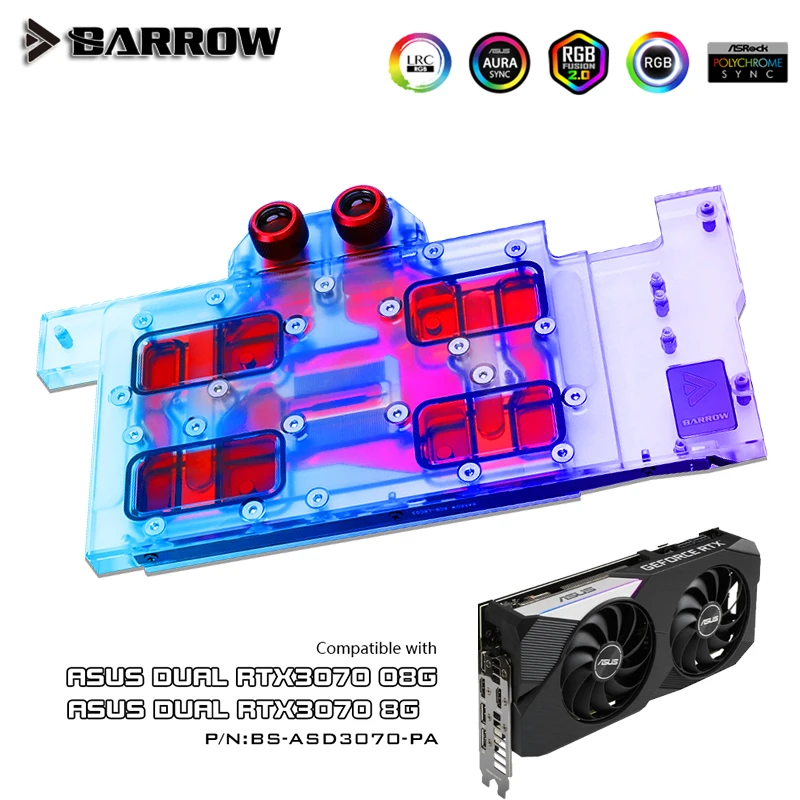

Du hast aber schon den Acrylteil zuerst mit den 4 federschrauben festgemacht und anschließend erst die Backplatte
draufgemacht ?
Ich habe die Backplate die ganze Zeit drangelassen.
Die kann ich ja sonst nicht wieder draufmachen.
Und ja, ich habe die 4 Federschrauben als erstes rangemacht
Das könnte der Fehler sein.
Der Block kommt nicht nur mit den vier Schrauben darauf, es sind normalerweise noch weitere Schrauben enthalten, was Backplate inkl. dem Kühler verschraubt. Es kann aber Schrauben geben, die zuvor eingedreht werden müssen, weil die Backplate dazu keinen Löchern zum durchschrauben hat.
@Sinusspass
Das ist genau das was ich meine, wir gehen davon aus das alles korrekt montiert wurde und übersehen so ggf. Fehler die enthalten sind. Sollte man jetzt nicht auf die anderen Schrauben hinweisen, nur weil es normalerweise selbstverständlich ist?
Sorry, ich komme bei den Aliexpress Links immer nur auf die Startseite.
Die Schrauben die die Backplate mitverschrauben habe ich draufgemacht, ich habe gedacht du meintest man müsse die Backplate entfernen.
Insgesamt habe ich 6 Federschraube und 6 normale Schrauben verwendet
Die restlichen Federschrauben sind dazu da. falls der Kühler ohne Backplate verbaut wird.
Schau mal in den Post von IIcarus.#54
MIr gehts um die Federschrauben die UNTER die Backplate kommen und den Kühler halten.
So wie du es geschrieben hast habe ich den Eindruck das da was schiefgelaufen ist.
Bist du dir sicher das die unter sie Backplate kommen?
Die Backplate wird von Schrauben gehalten die nur von der erreichbar sind wenn kein Kühler auf der GPU liegt
Das hängt ganz von der Backplate ab.
Zum Beispiel mit dieser Grafikkarte sind die Aussparungen dazu groß genug, sodass die Schrauben zuvor oder erst danach gesetzt werden können.
Mit dieser Grafikkarte hatte ich aber auch Schrauben, die ich zuvor unter der Backplatte verschrauben musste.
