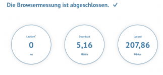

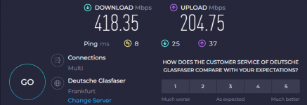

ich bin neu hier und habe absolut keine bzw. wenig Ahnung von Routern, Internetverbindungen usw. ,jedoch stoße ich seit 2 Tagen auf ein Problem was mir sehr komisch vorkommt. Mein Router (Fritz Box 7590 AX) stellt bei Speedtests (https://www.breitbandmessung.de/) nur eine sehr geringe Downloadrate von ca. 5 Megabit/s anstelle von den eigentlich "normalen" ca. 300 Megabit/s zu Verfügung (PC mit angeschlossenem LAN-Kabel). Wenn ich allerdings etwas Downloade, wie z.B. ein Spiel von Steam, bekomme ich die normale Downloadrate von ca. 300 Megabit/s. Das erklärt sich für mich irgendwie nicht und fühlt sich so an, als würde der Router nur die minimale "nötige Menge" an Downloadrate bereitstellen. (also beim Speedtest die ca. 5 Megabit/s die der offene Tab benötigt?). Bemerkt hab ich das Problem beim zocken :). Dort habe ich nämlich seit 2 Tagen ständig Internetprobleme, welche vermutlich von der fehlenden Downloadrate kommen. Das Standardprotokoll, also Routerrestart, Fehlerdiagnose, LAN Kabel ändern usw. bin ich alles schon durch. Das mit der niedrigen Downloadrate bei den Speedtests ist ausserderm auch im WLAN ein Problem, wobei die Uploadrate normal ist (ca. 207 Megabit/s).

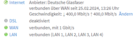

Danke für die schnelle Antwort, was meinst du mit "Datenverbindung", in der Fritzbox-Oberfläche sieht alles normal aus, mein PC wird mit LAN 1 → 1 Gbit/s angegeben. Das mit dem Strom und der zuleitung der Datenverbindungen habe ich gestern schon für ca. 30 min ausgesteckt und anschliessend wieder angesteckt.... hat leider nichts gebracht. Speedtests habe ich 3 verschiedene durch, welche alle ca. das gleiche anzeigen, also +- 2 Megabit/s.

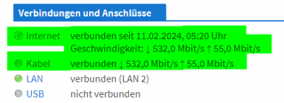

Damit meine ich die Internetverbindung, was die Fritzbox mit deinem Anbieter ausloten konnte.
Zum Beispiel in meinem Fall mit einer Bandbreite von 500/50 MBit/s.
Anhang anzeigen 1453433 Anhang anzeigen 1453434
Alles klar, hier sind meine Werte:

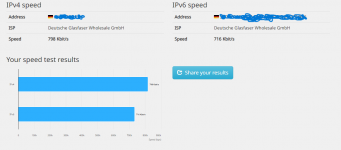

Ist der PC direkt mit dem Router verbunden oder über Switche, Powerline etc.?
Läuft der Speedtest über IPv4 oder IPv6?
Der PC ist direkt mit dem Router verbunden. Speedtest im Link hab ich gemacht, da kamen noch schlechtere Werte raus :(

Naja, also das is der Speedtest im Opera Browser. Wenn ich ihn auf Chrome mache sind es weiterhin 5 Megabit/s Download. Beschränkt der Browser das evtl.?
Update: Also ich habe jetzt ca. 20 Speedtests gemacht, mit jeweils ca. 30 sek Abstand, 3 davon zeigen die "normale" Geschwindigkeit von 300-400 Mbit/s an, der Rest nur 5 Mbit/s Download.
