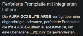

Bei Hersteller vom Gehäuse steht... "4 built-in fixed RGB fans", du kannst die Farbe nicht ändern.
Quelle Gamdias

Da ist der Verkäufer aber auch ein "Arschloch", Auf der Amazon Homepage steht...
Nur scheint es Offensichtlich um RGB zu handeln!
Quelle Gamdias
