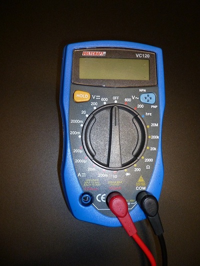

Als Messgerät verwende ich ein "Voltcraft VC120" Mit diesem Messgerät werde ich die Spannungsabweichungen, der Netzteile messen.

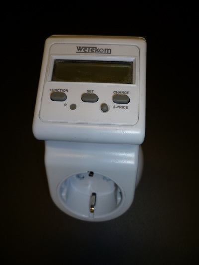

Als Leistungsmessgerät kommt ein Wetecom PM-30 zum Einsatz, das präzise Werte liefert.

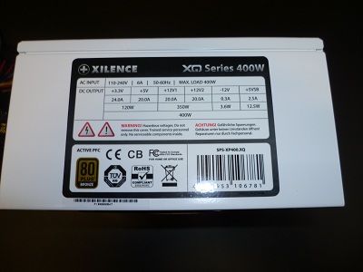

Leistungsdaten:
- -12V - 0.3A - 3,6W
- +5V SB - 2,5A - 12,5W
- +3.3V - 24A
- +5V - 20A
- Combined Power - 120W
- +12V1 - 20A
- +12V2 - 20A
- +Combined Power - 350W

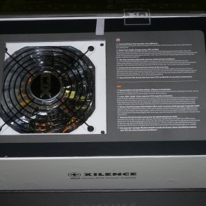

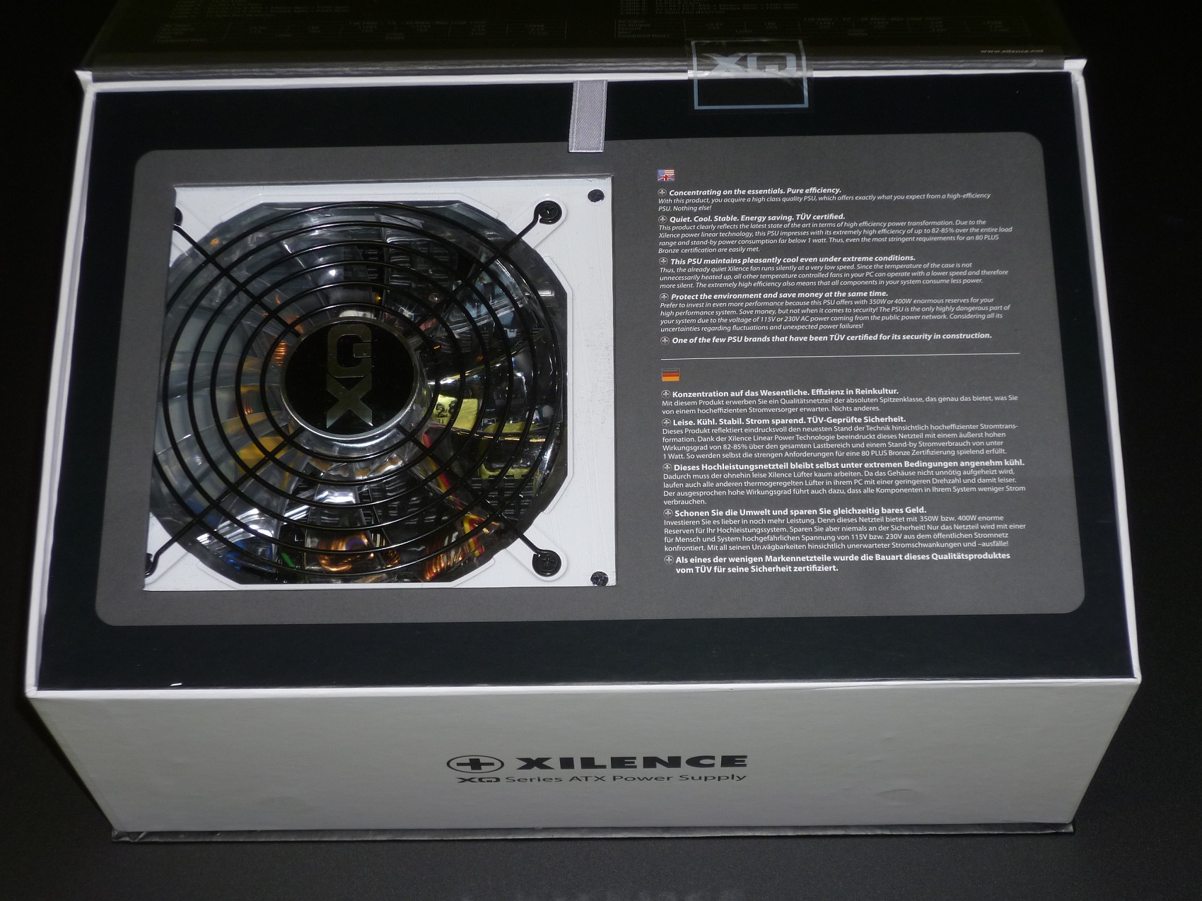

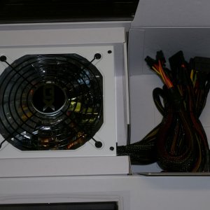

Bei der Verpackung ist Xilence kein Cent zu schade. Xilence hat sich wirklich schon bei der Verpackung große Mühe gemacht beispielsweise ist der Deckel der Verpackung mit Magnet Verschlüssen versehen. Auch die dicke Pappe und die Farbgestaltung machen einen sehr wertigen Eindruck. Desweiteren sind alle wichtigen Informationen aufgedruckt, die relevant sind.

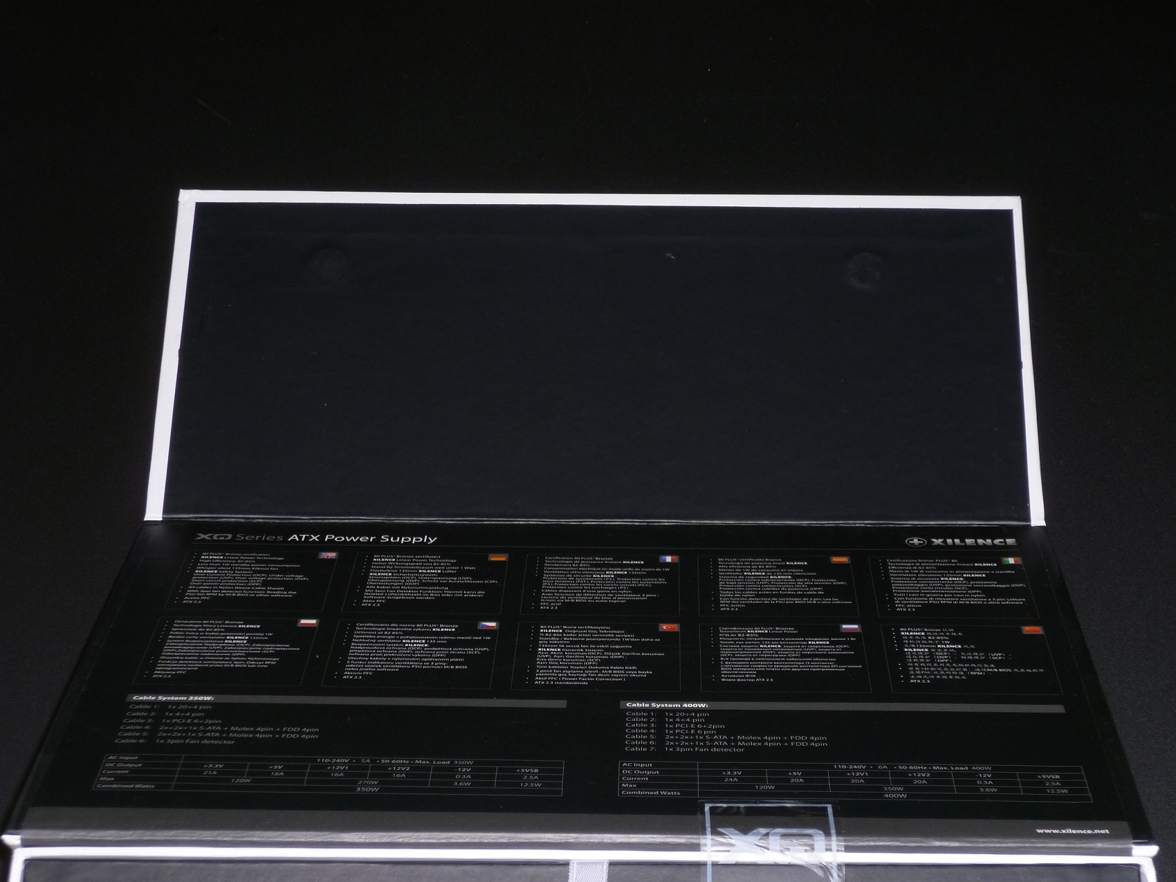

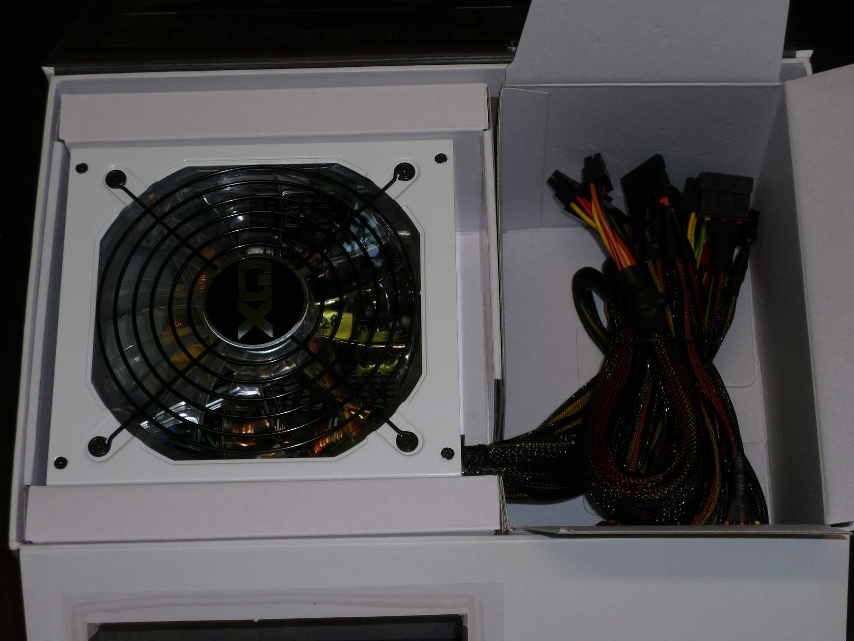

Öffnet man die Verpackung, springt einem nahezu das Netzteil in die Augen, das man durch eine dickere Plastikfolie sehen kann. Auf der Unterseite des Deckels findet man Informationen zum Gerät in mehreren Sprachen. Leistungsdaten und Informationen zu den verschiedenen Kabelsträngen sind auch aufgelistet. Rechts neben der Folie werden die Eigenschaften des Netzteils genauer beschrieben und verdeutlicht.
Beim Herausziehen der der heraushängenden Lasche hebt sich der "Zwischenboden" und das Netzteil kommt mit dem Zubehör, auf das ich gleich noch genauer eingehen werde, zum Vorschein. Im Rechten Teil des Kartons sind die Kabelstränge sorgfältig untergebracht.

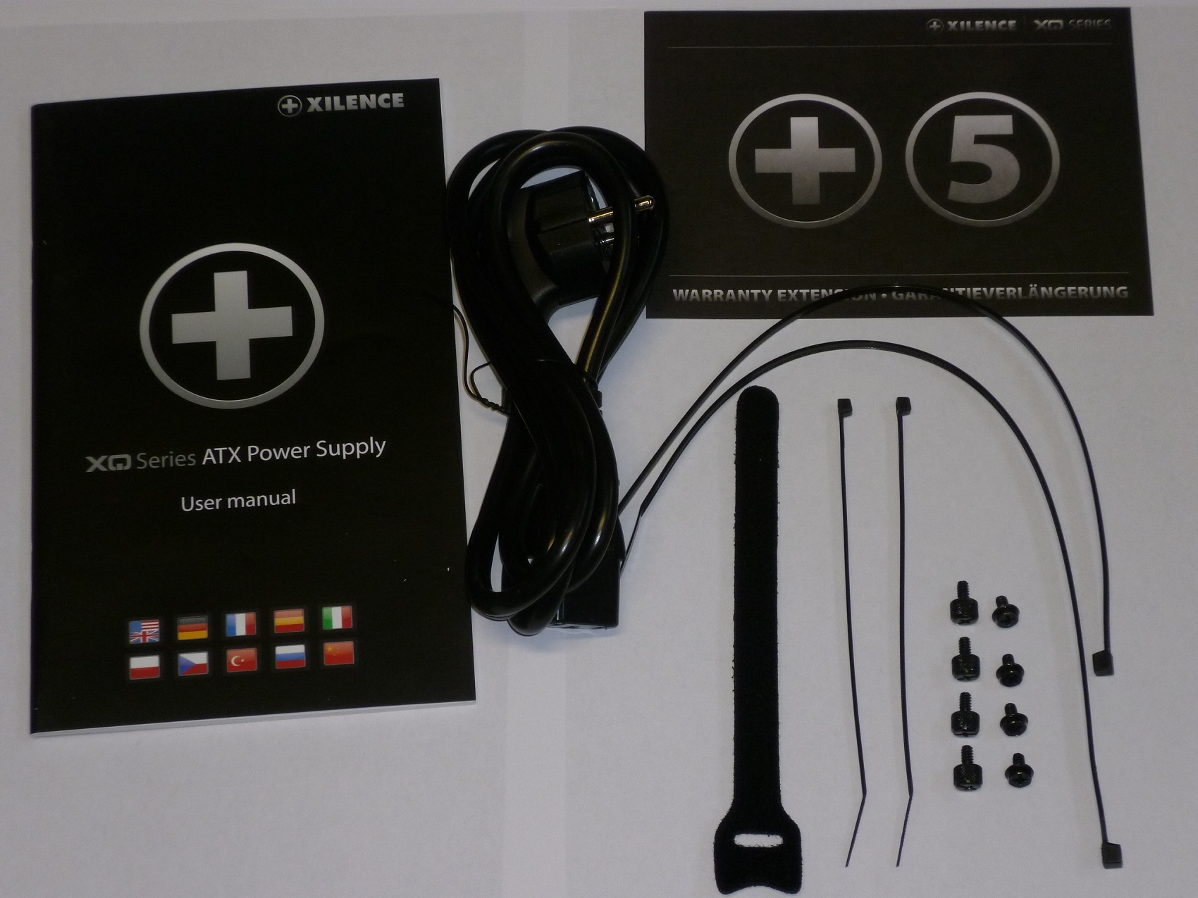

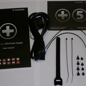

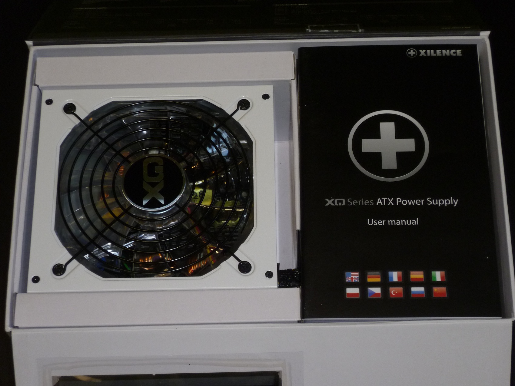

Zum Lieferumfang gehören folgende Teile: Natürlich das Netzteil, ein Zettel für die Garantieverlängerung (hier wird auf die Homepage von Xilence verwiesen.), ein Klett Kabelbinder, ein Kaltgerätekabel und vier "normale" Schrauben und vier der so genannten Thumbscrews. Die Kabelbinder werden sich als sehr nützlich erweisen, da bei einem Netzteil ohne Kabelmanagement, so wie es hier der Fall ist des öfteren Unordnung entstehen kann. Die Thumbscrews finde ich auch recht praktisch, da man so das Netzteil recht einfach per Hand und ganz ohne Schraubenzieher befestigen kann.
Die Anleitung ist acht sprachig und beinhaltet Hinweise zur sicheren Installation des Netzteils, sowie Sicherheitshinweise, Hilfen und Tipps zur Fehlersuche und zu guter Letzt ein Diagramm zur Effizient des Geräts.

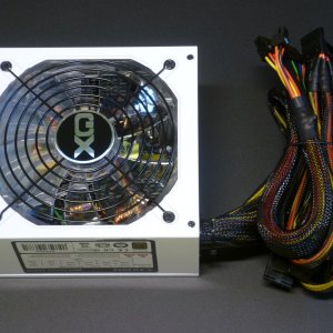

Äußere Details:

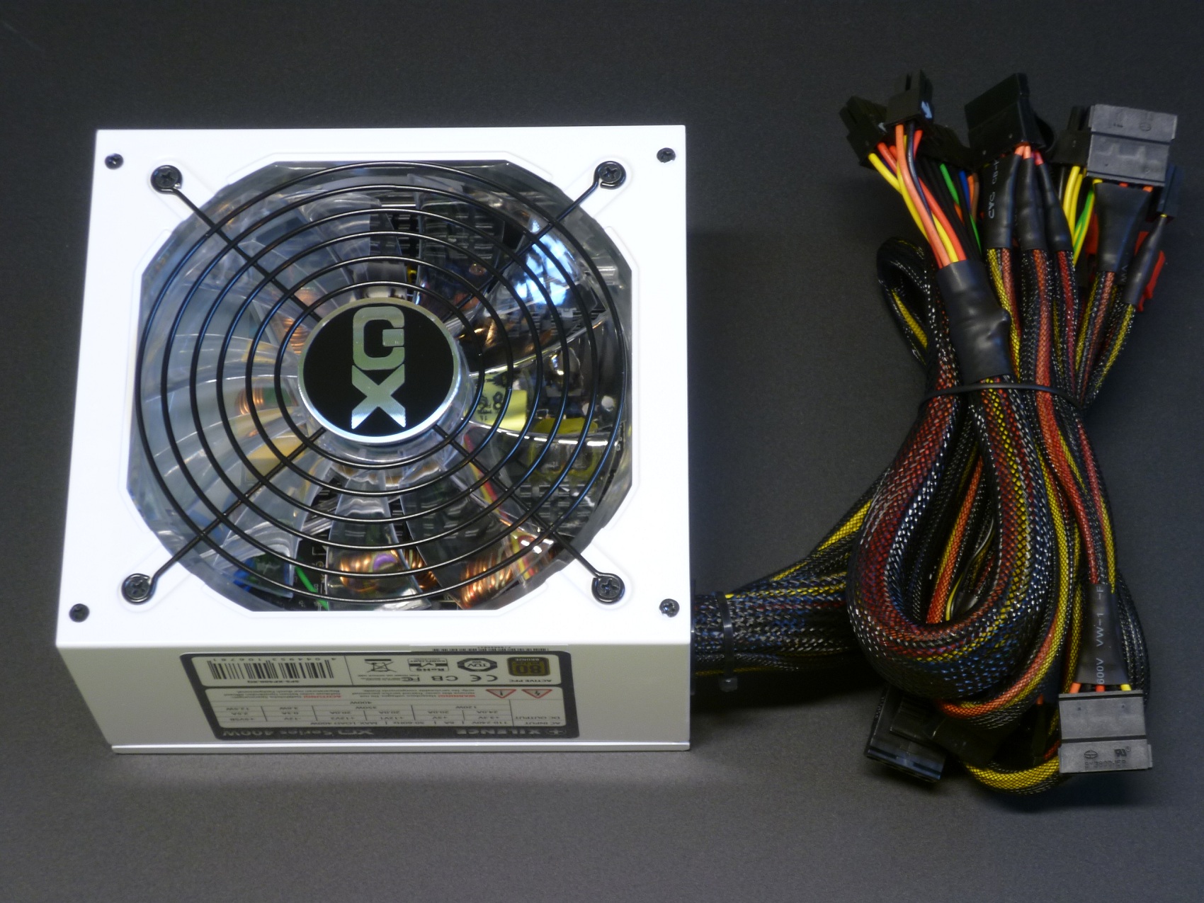

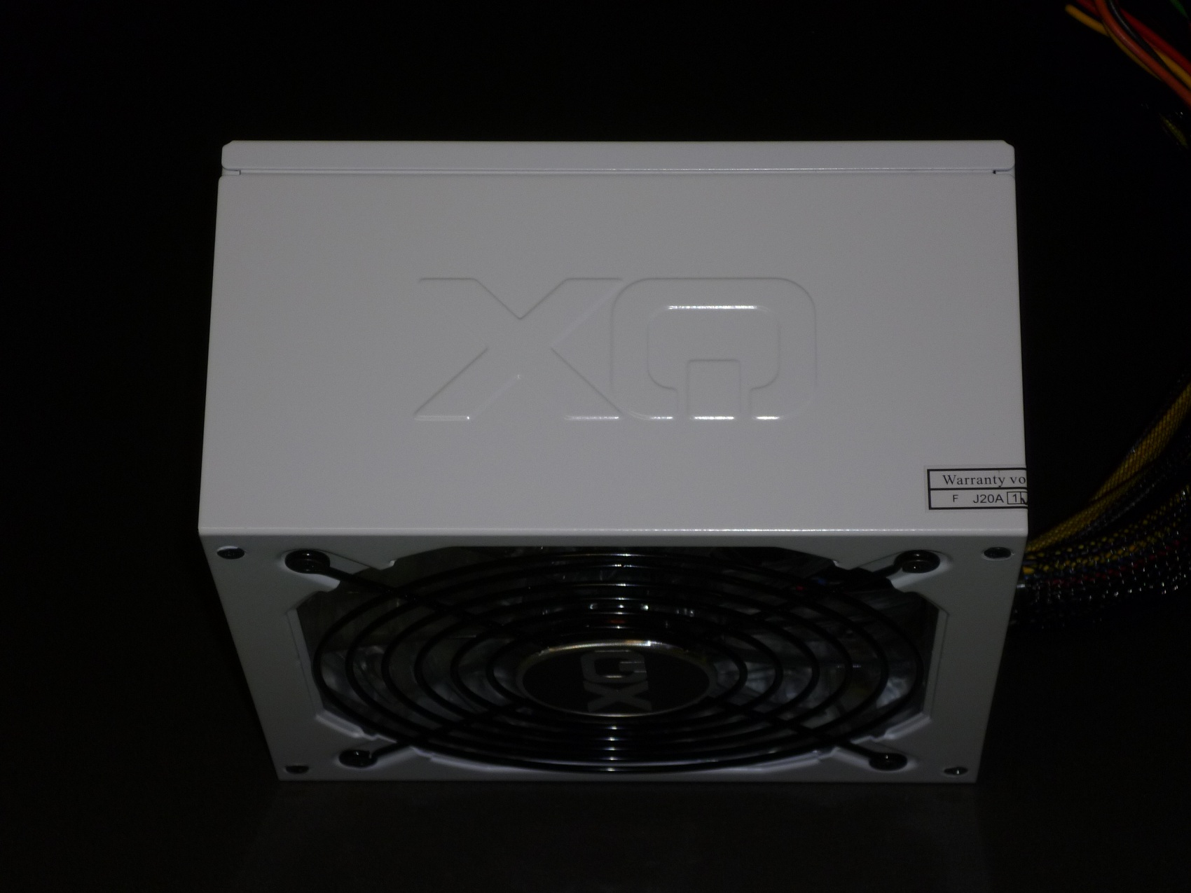

Das Netzteil macht äußerlich einen guten Eindruck. Farblich ist das Gerät toll mit dem durchsichtigen Lüfter, dem weißen Gehäuse und dem schwarzen Lüftergitter abgestimmt. Auch das Gehäuse, vor allem die Seitenwände machen einen sehr soliden Eindruck. In einer Seitenwand ist zudem das "XQ" Logo eingepresst.
Ein Kabelmanagement ist leider nicht vorhanden, weswegen mehr Unordnung im PC-Gehäuse herrschen könnte. Sehr gut hingegen finde ich die zwei PCIe Stromanschlüsse mit einem 6Pin Stecker und einem 6+2 Pin Stecker. Bei vielen 400 Watt Netzteilen ist dies leider nicht Standard.
Der Sleeve, mit dem die Kabelstränge umhüllt sind, ist qualitativ hochwertig, könnte aber etwas straffer gezogen sein. Das würde die Blickdichtigkeit erhöhen. Was mir auch aufgefallen ist, dass die Kabel keineswegs steif sind, sondern eine gute Flexibilität aufweisen. Das zahlt sich vor allem beim Verlegen der Kabel in kleineren Gehäusen aus.

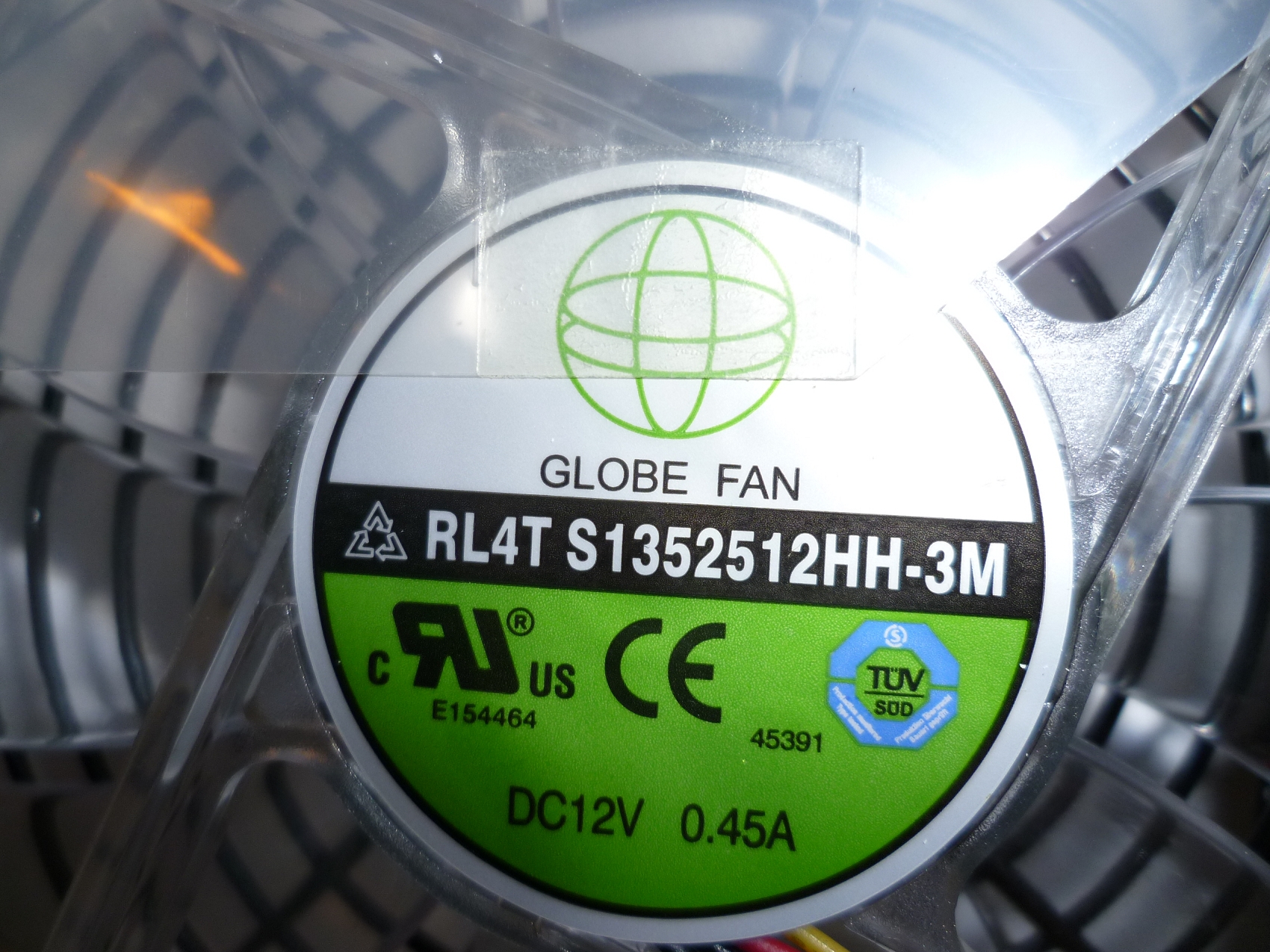

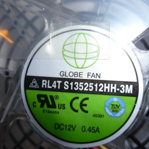

Um die Kühlung kümmert sich ein 135mm transparenter Lüfter von Globefan. Bei voller Drehzahl, die bei 12V erreicht wird, benötigt dieser eine Leistung von 5,4 Watt.

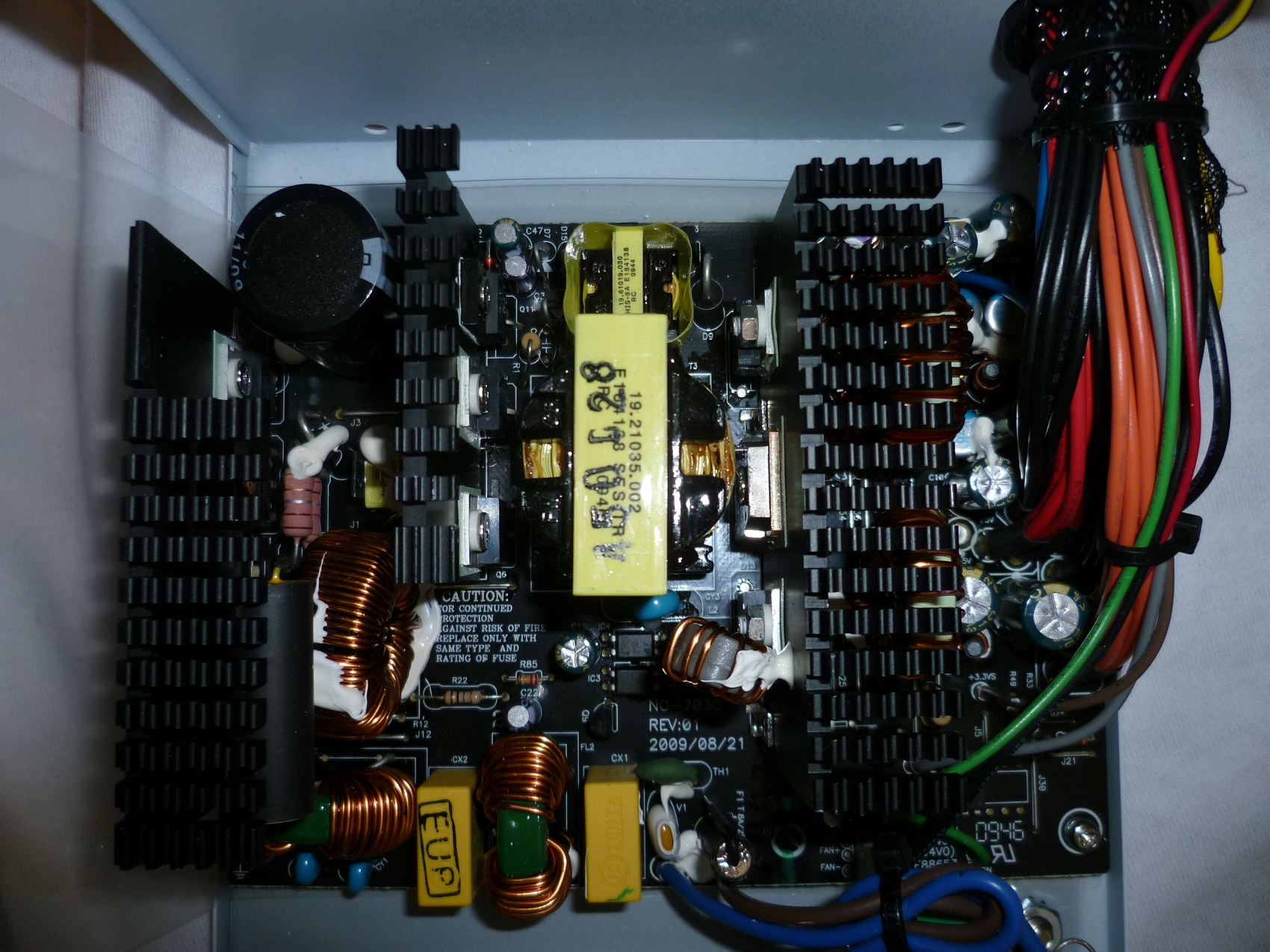

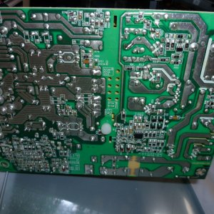

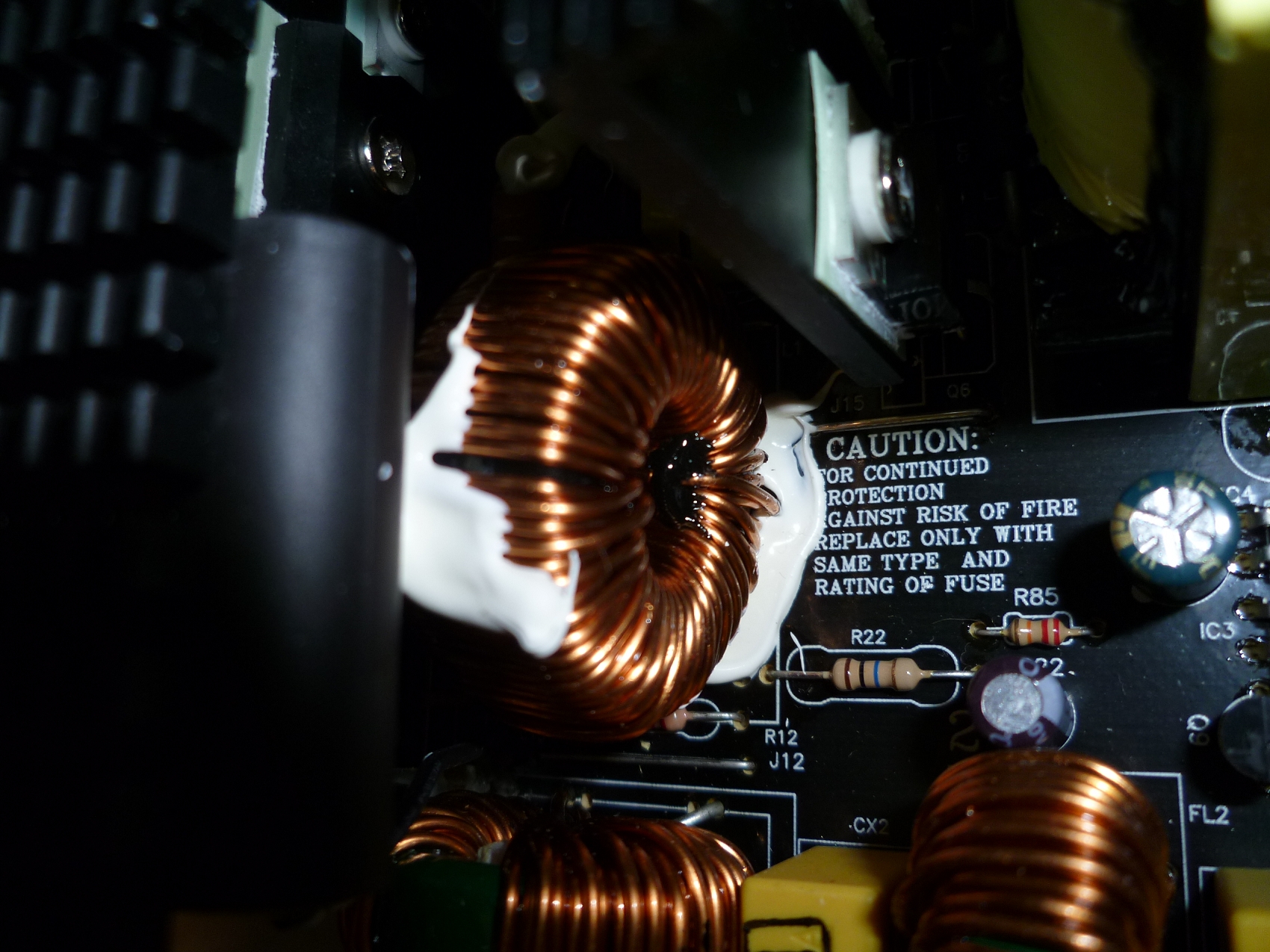

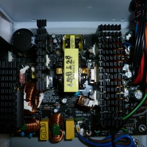

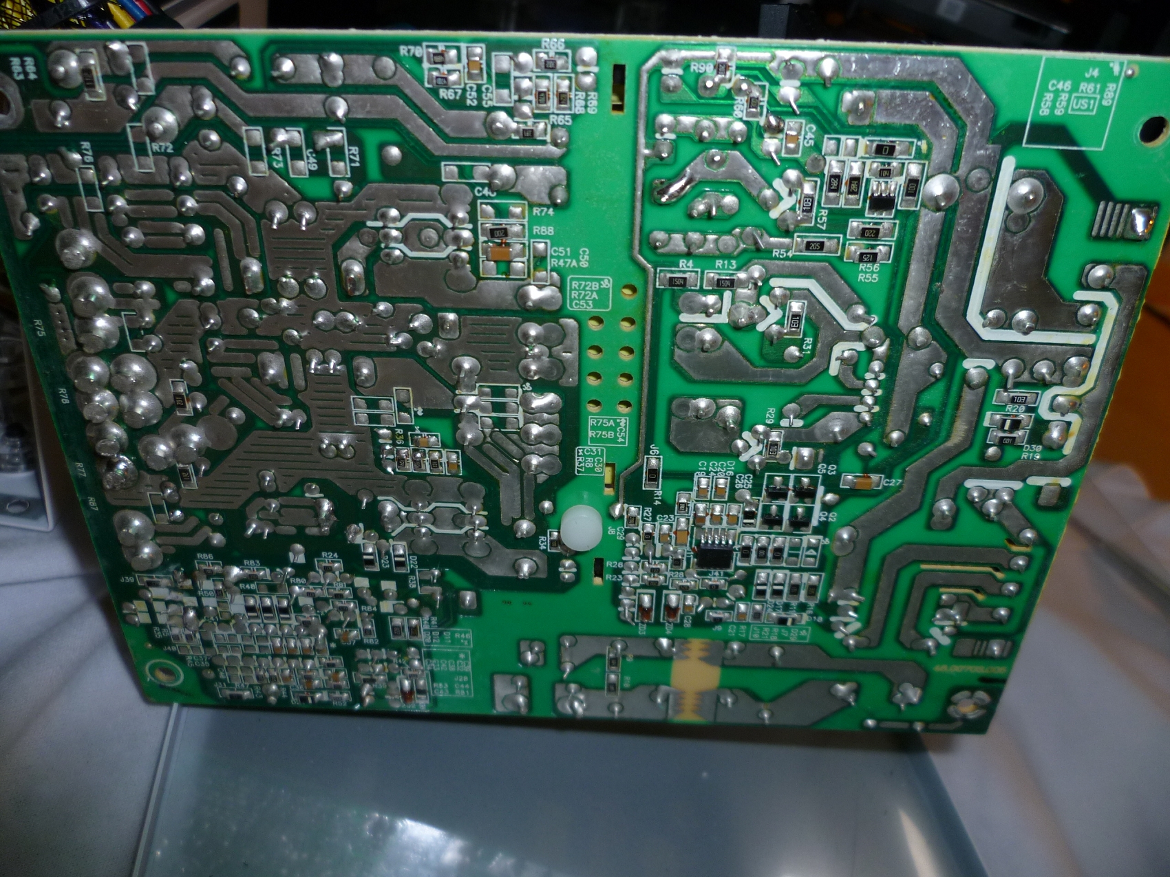

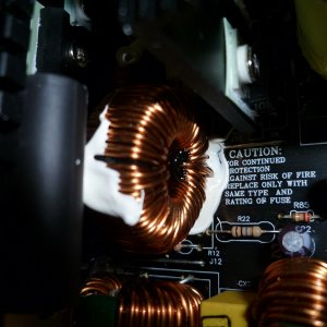

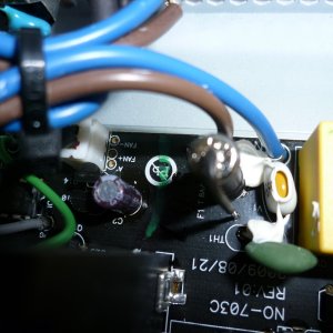

Auf den ersten Blick sieht das Platinen Layout schon mal sehr aufgeräumt und qualitativ hochwertig aus.
Jetzt gehe ich ein wenig mehr ins Detail. Die Spulen werden alle mit weißem Kleber zusätzlich befestigt, um das Anstoßen an anderen Bauteilen zu vermeiden.

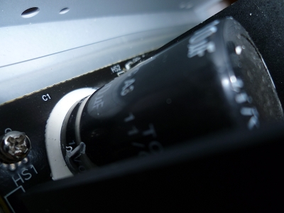

Als Primär Kondensator(Teapo) kommt ein Modell mit folgenden Daten zum Einsatz: 180?F; 85°C; 400V Dieser ist auch mit weißem Kleber zusätzlich befestigt worden.

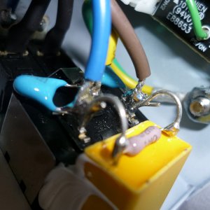

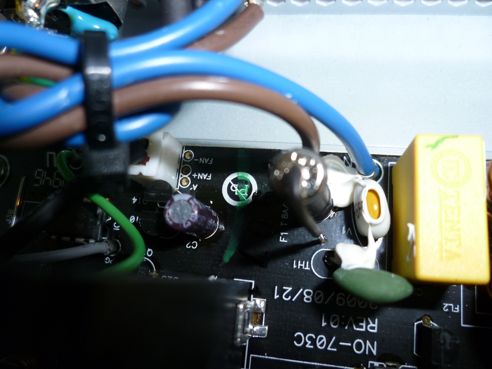

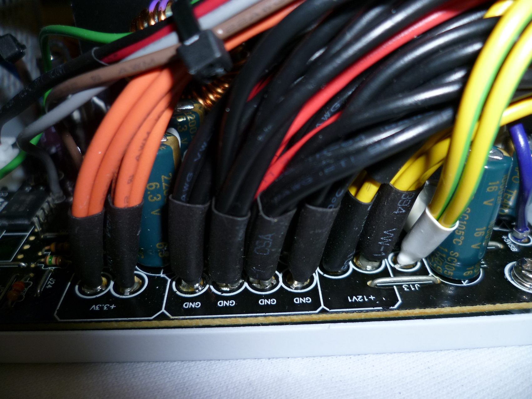

Hier kann man schön sehen, dass die Kabel der Stecker sauber verlötet wurden, und gut Isoliert sind.

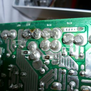

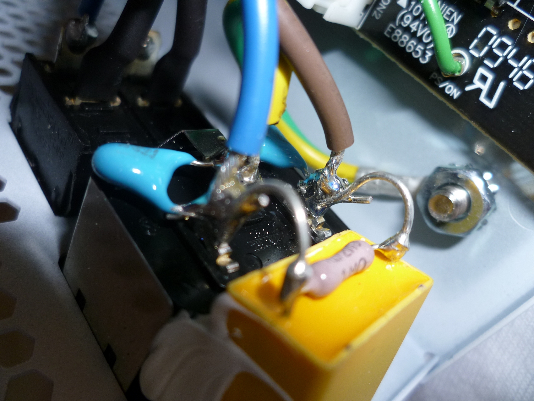

Hier ist leider etwas unsauber gearbeitet worden, aber so lange die Lötstelle hält ist das kein Problem.

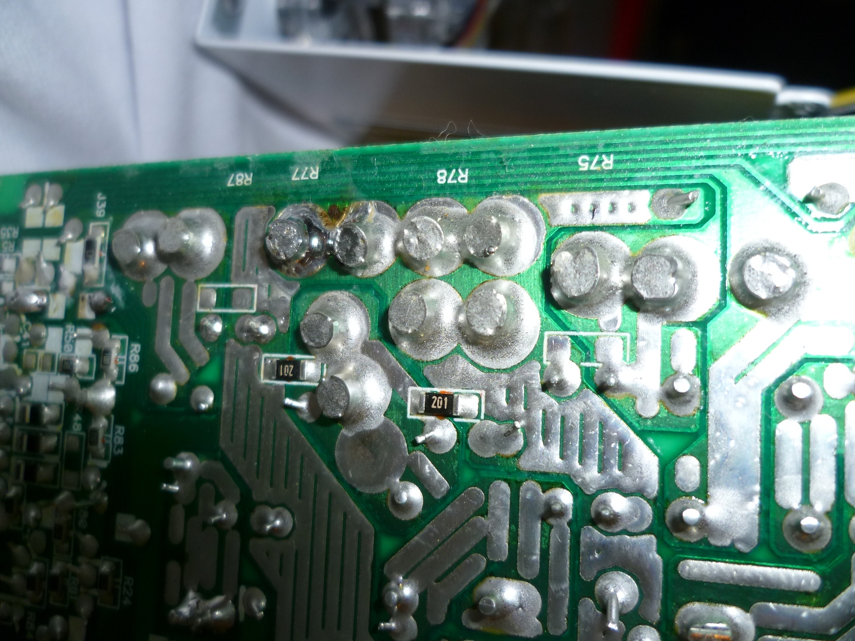

Die Lötqualität an der Platine ist wiederum gut. Es ist meiner Meinung nach nicht zu viel und nicht zu wenig Lötzinn verwendet worden.
Hier kann man sehen, dass sehr heiß gelötet wurde. Das ist auch gut so, da die Lötstelle so viel besser hält und sich weniger Kaltstellen bilden können, die wiederum abbrechen könnten.
Hier ist zu sehen, dass mit bleifreiem Lötzinn gearbeitet wurde.

Spannungen:
Bei der Spannungsmessung habe ich nur die 12V Ergebnisse notiert, da die Unterschiede der restlichen Leitungen sehr gering ausfielen. Bei diesem Test schneidet das XQ 400 wie erwartet sehr gut aus. Es ist alles im Normbereich. Somit gibt es nichts auszusetzen.
