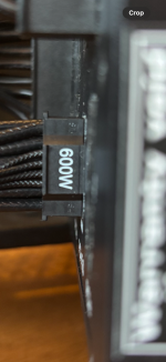

Ich habe für mein bequite-Netzteil ein 90 Grad 12VHPWR Kabel gekauft (das offizielle von bequite).
Wenn ich es im Netzteil einstecke, bringe ich es nicht hin, dass es zu 100% bündig ist. Ein minimaler Spalt bleibt immer bestehen.
Ist das bei Netzteilen von be quiet! normal?
Es sind keine Stifte sichtbar, die Verriegelung hat geklickt und das Kabel wackelt nicht – aber ich möchte 100 % sicher sein.

Wenn das Kabel mit dem Stecker klick macht und einrastet, ist es fest. Laut Bild ist der Spalt weniger als 1mm, die Teile, Stecker usw. werden mit gewissen minimalen Toleranzen gefertigt und wenn es einrastet, sitzt es auch.
Ich habe bei Steckern auch normale 8 Pol Steckern einen kleinen Spalt gesehen und hatte in der Benutzung kein Hindernis dadurch.
Ich habe beim Netzteil ein normales 12VHPWR Kabel beiliegen und kann es nicht nutzen ohne Grafikkarte mit diesem Anschluss.
Wenn du ein BQ Netzteil verwendest und du das offizielle Kabel von BQ kaufst, wird es sicher sein.
