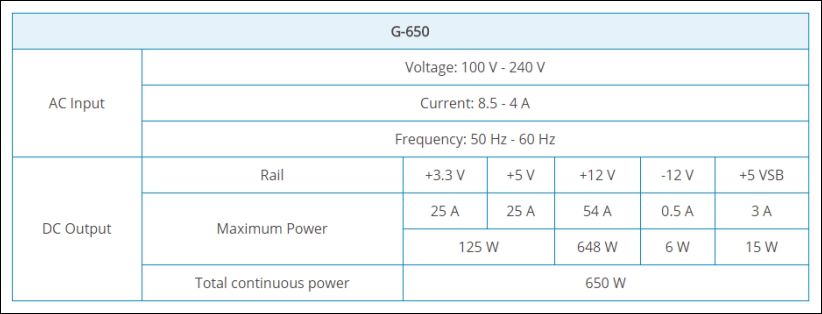

Spezifikationen

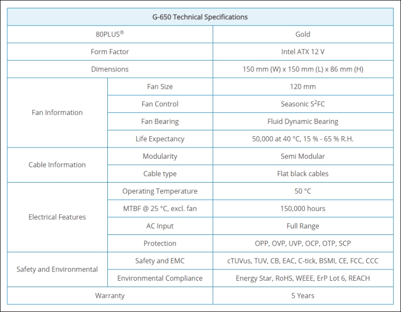

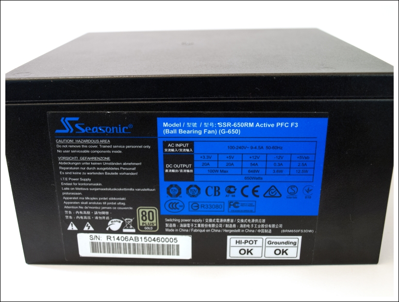

Wie alle Modelle der G-Serie verfügt auch die 650W Variante über die begehrte 80+ Gold Zertifizierung

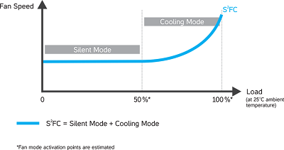

Im Gegensatz zu der High-End Serie haben wir eine aktive und keine semi-passive Kühlung, der Lüfter arbeitet dabei, je nach Auslastung, in zwei Modi, Silent und Cooling.
Der Lüfter ist dabei eine kugelgelagerte Variante im 120mm Format.
Auch ein modernes DC-DC Wandler Design ist gegeben, so werden die einzelnen Spannung separat reguliert.
Als i-Tüpfelchen gewährt Seasonic 5 Jahre Garantie
Überblick
Auf dem Papier haben wir ein Single Rail Design, wobei 648W der 650W auf der 12V Schiene zur Verfügung stehen. Die Schutzschaltungen sind laut Datenblatt mit OPP, OVP, UVP, OCP, OTP, SCP komplett.

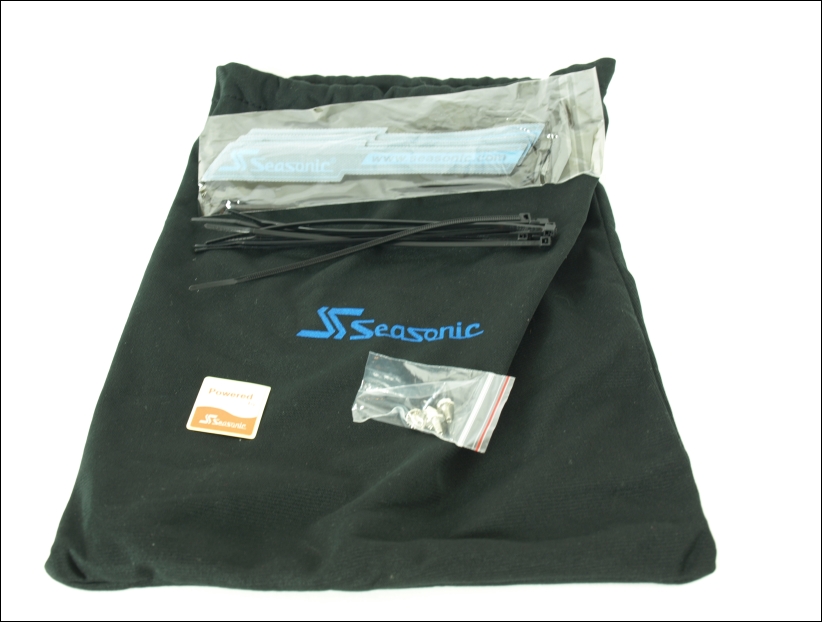

Lieferumfang
Zunächst wurde mit das Netzteil mit einer kalorienreichen Zugabe gesendet. Danke nochmal, die Seasonic-Bärchen waren wirklich lecker!
Der Lieferumfang entspricht dem, was man normalerweise eher in der High-End Klasse erwartet. Das NT wird von einem Samtbeutel geschützt.
Weiterhin gibt es ein Handbuch, Kabelbinder, Sticker und Klettkabelbinder.

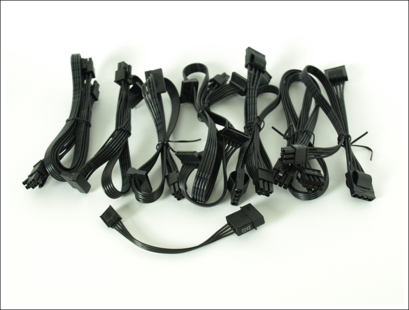

Die Kabel sind mit reichhaltig und in schwarzer Flachbandausführung
ATX| 1x 550mm (fest)
CPU| 1x550mm (fest); 1x650mm
PCIe| 4 (2x 550mm + 100mm )
SATA| 8 (2x 400 + 120 + 120 + 120 mm)
Molex| 5 (400 + 120 + 120 mm und 300 + 120 mm)
FDD| 1 x 101mm

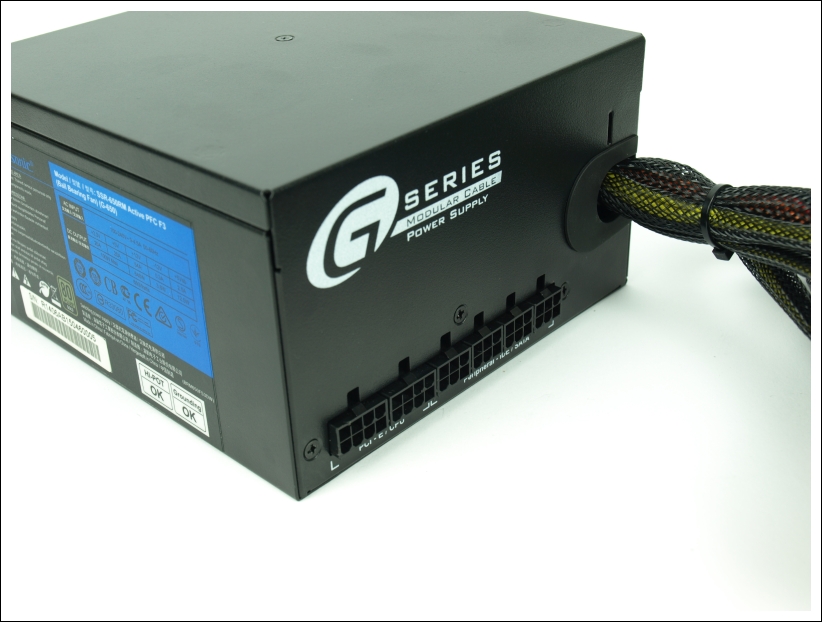

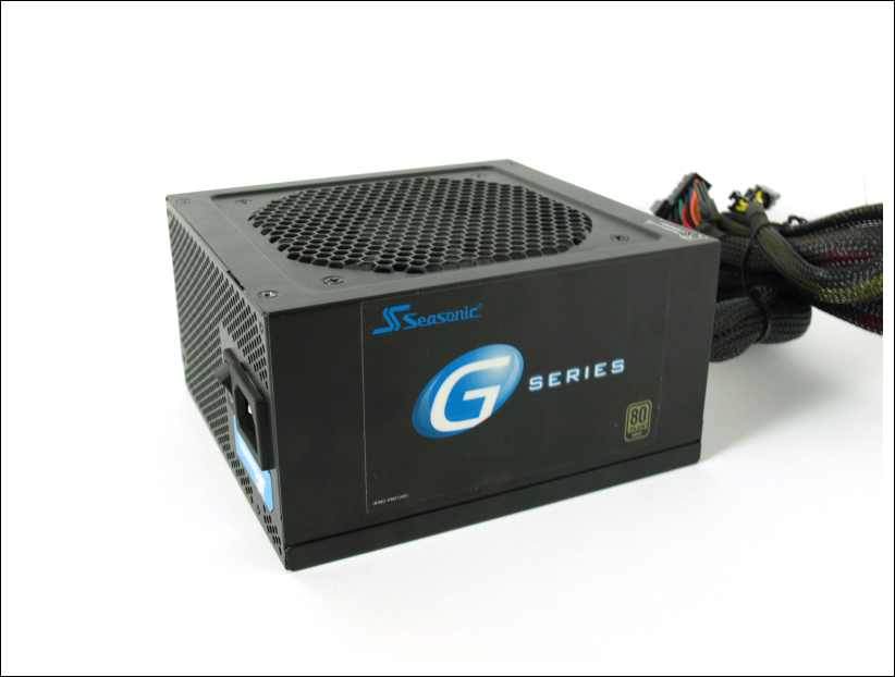

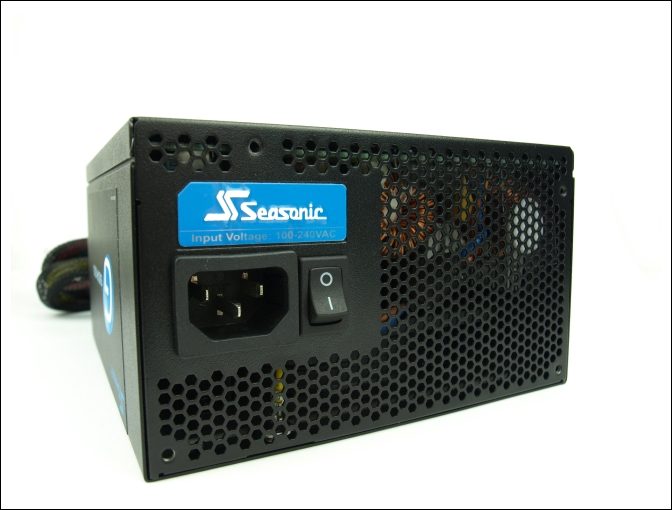

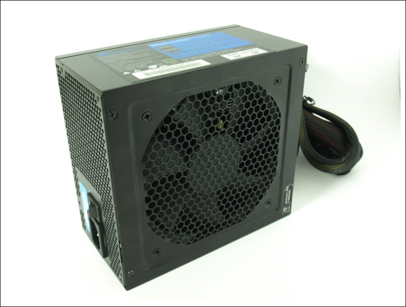

Das Netzteil verfügt über ein schlichtes Design und ist mit 16cm ein sehr kompaktes Gerät.
Auf der einen Seite haben wir einen Seasonic Aufkleber, während die gegenüberliegende Seite die elektrischen Spezifikationen nochmals auflistet.
Die Rückseite ist sehr durchlässig, neben dem Netzschalter, sehen wir auch hier ein Seasonic Logo.
Der 120mm Lüfter verbirgt sich hinter einer großporigen Wabenstruktur (Ultra Ventilation), welche einen größtmöglichen Luftdurchlass bei weniger Luftgeräuschen ermöglichen soll

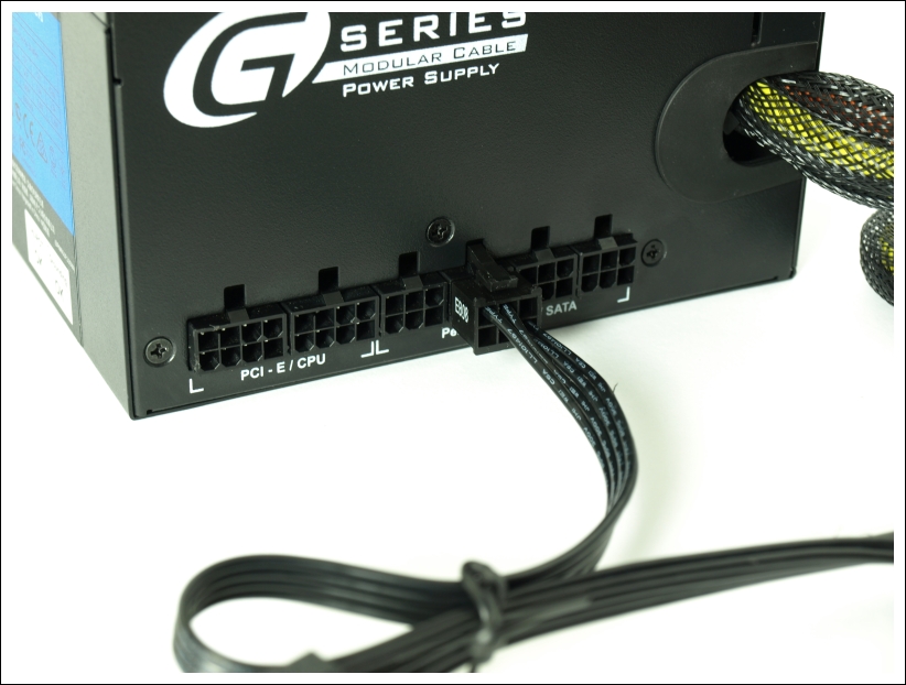

Die Vorderseite zeigt, dass das Netzteil semi-Modular ist. ATX und CPU Kabel sind fest mit dem Netzteil verbunden.
Die Laufwerks- und PCIe-Kabel sind modular und lassen sich nach Bedarf entfernen/anschließen. Die Kabellängen sind für die meisten Tower ausreichend, das CPU Kabel ist mit 55cm etwas kurz für BigTower. Dafür gibt es aber noch eine 65cm Version, welche Modular ist.

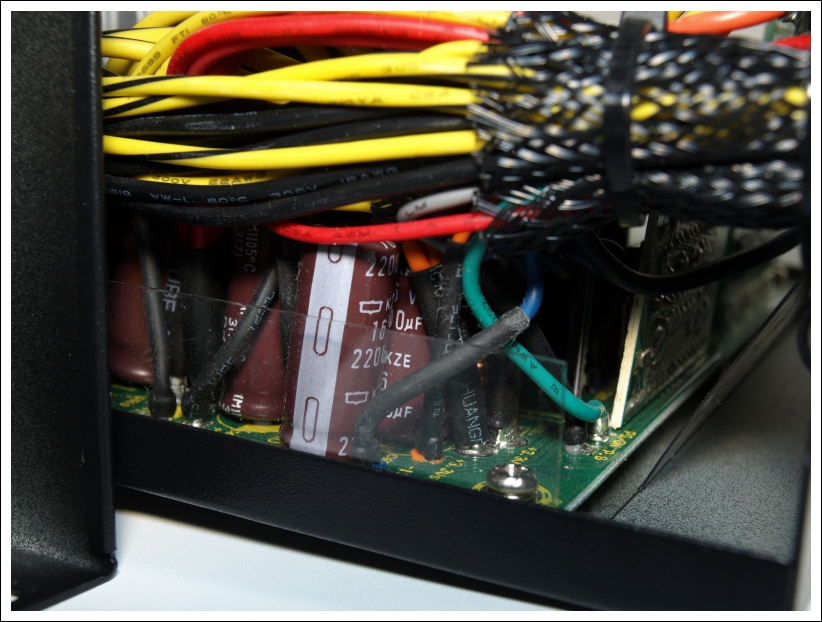

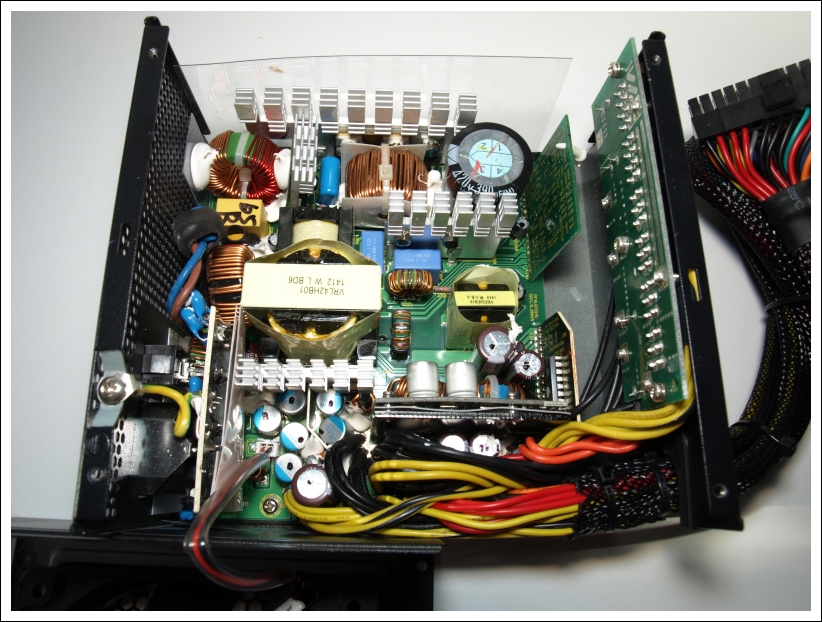

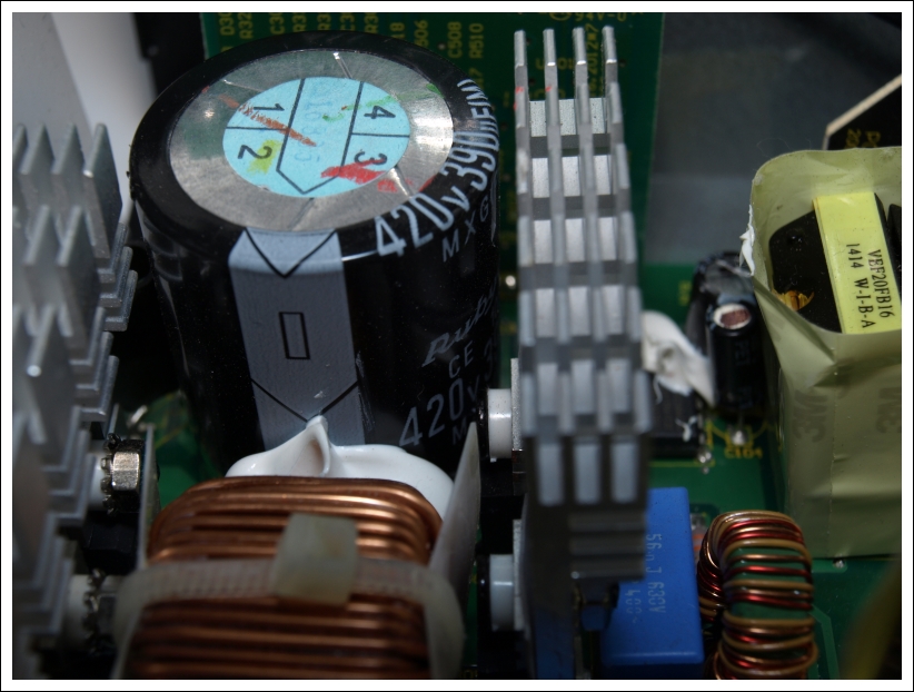

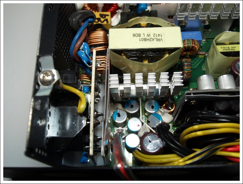

Auch wenn wir es nur mit einem „Midrange“ Modell zu tun haben, ist die Bestückung durchaus beachtlich. Auf der Primärseite haben wir einen 390uF-420V-Elektrolytkondensator von Rubycon.
Auch die Sekundärseite ist mit Nippon-Chemicon und Rubycon sehr gut ausgestattet. Dazu gesellen sich auch ein paar Feststoffkondensatoren. Die Kondensatorenbestückung ist exzellent und in dieser Form oft nur in High-End Serien zu finden. Auch die Lötqualität ist wie von Seasonic gewohnt sehr gut. Die Enden sind sauber und einheitlich gekürzt, zu heiße Stellen konnte ich nicht sehen. Insgesamt ein sehr hohes Niveau!
Der verwendete Sicherungschip PS223 von SITI (auf einer Zusatzplatine), stellt alle erwähnten Schutzschaltungen bereit.

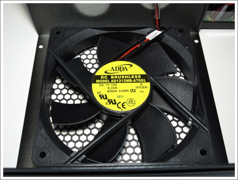

Der Lüfter ist wie gewohnt der ADDA mit Doppel-Kugellager.
Eingangsfilter ist mit einem X und vier Y Caps auch komplett.

Seasonic ist dafür bekannt die Netzteile lieber etwas kühler zu halten, zu Gunsten der Lebensdauer und zu Lasten der Lautstärke.
Im Idle Betrieb ist der Lüfter sehr leise und auch freistehend nur in wenigen cm wahrnehmbar. Dies Ändert sich auch in untere Lastbereichen kaum.
Unter 50% Last zeigt mein Messgerät unverändert 38dba, was auch die Grundlautstärke in dem Raum ist – das Netzteil ist also nicht wahrnehmbar. Über 50% dreht das Netzteil kontinuierlich und wahrnehmbar auf, ab ca 70% Last wird es deutlich lauter. Maximal konnte ich 43 dBA erreichen Normalerweise würde eine GPU Lüfter das NT zwar noch übertönen, aber in meinem leisen WaKü System, stellt es die lauteste Komponente da. Der Lüfter arbeitet aber ohne wahrnehmbare Nebengeräusche, lediglich die bewegte Luft macht Geräusche!
Gerade bei dem PCGH Edition des 550 wurde gezeigt, dass man den Lüfter auch in höhere Lastbereichen deutlich leiser arbeiten lassen kann, das wäre auch hier wünschenswert!
Seasonic nennt als Grund die "Safety 50°C" Angabe. Dies entspricht der 24/7 Industrienorm bei der von einer Umgebungstemperatur von 50 Grad ausgegangen wird. Bei der PCGH Version orientiere man sich an "Safety 40°C", während andere Hersteller zu Gunsten der Lautstärke noch weiter heruntergehen

Ich frage mich grade wie du die Lötqualität und Kabelenden beurteilst, da ich kein Bild von der Rückseite der Hauptplatine sehe, beurteilst du das aufgrund der Platine für die Modularen Kabel und der DC-DC Platine oder woran machst du das fest?
Und die "absolute" Oberklasse sind die Kondensatoren nun auch nicht, gute Qualität für den Preis, aber mehr auch nicht.
Schade das du auch nichts von dem Sicherungchip erwähnst, welcher es ist, ob der die Schutzschaltungen z.B. auch bereitstellen kann.

Bild der Lötqualität versuche ich nachzuliefern, hatte darauf mit Reflexionen zu kämpfen durch die man viel nicht sehen konnte.
Sicherungschip ist wie oft der PS223 , trage ich nach.

Ich denke auch das die Kondensatoren so in den wenigsten Mittelklasse Geräten vorhanden sind, das z.b. E10 verbaut "schlechtere" für gleiches Geld. Für Werbung mach ich mir nicht die Mühe und reißse das Teil auseinander, zumal ich keinerlei Interesse an Werbung für Seasonic habe, verwende privat andere Marke
Ich sage auch nicht das du Werbung für Seasonic machst, es liest sich, ob nun gewollt oder nicht, einfach wie eine.
Desweiteren sage ich, das die Kondensatoren nicht "absolute" Oberklasse sind (wobei ich den Part grade nicht mehr in dem Text wiederfinde und davon ausgehe das du das bereits editiert hast), es geht mir nur um die Formulierung in deinem Text, nicht um den Vergleich mit anderen Mittelklasse Netzteilen.

Könntest du noch erwähnen, welcher Baureihe die Kondensatoren entspringen?
Außerdem bereitet mir das eine Bild da Sorgen, wo die Kondensatoren unter dem Kabelbaum stecken. Kommt da genug Kühlung an?
Baureihe müsste ich nochmal checken, darauf hab ich nicht geachtet. Rubycon MXG, Nippons KZE.
Das mit der Kühlung kann ich an der Stelle leider nicht messen, aber da Seasonic dem Lüfter ja schon die Sporen gibt, sollte das passen.
