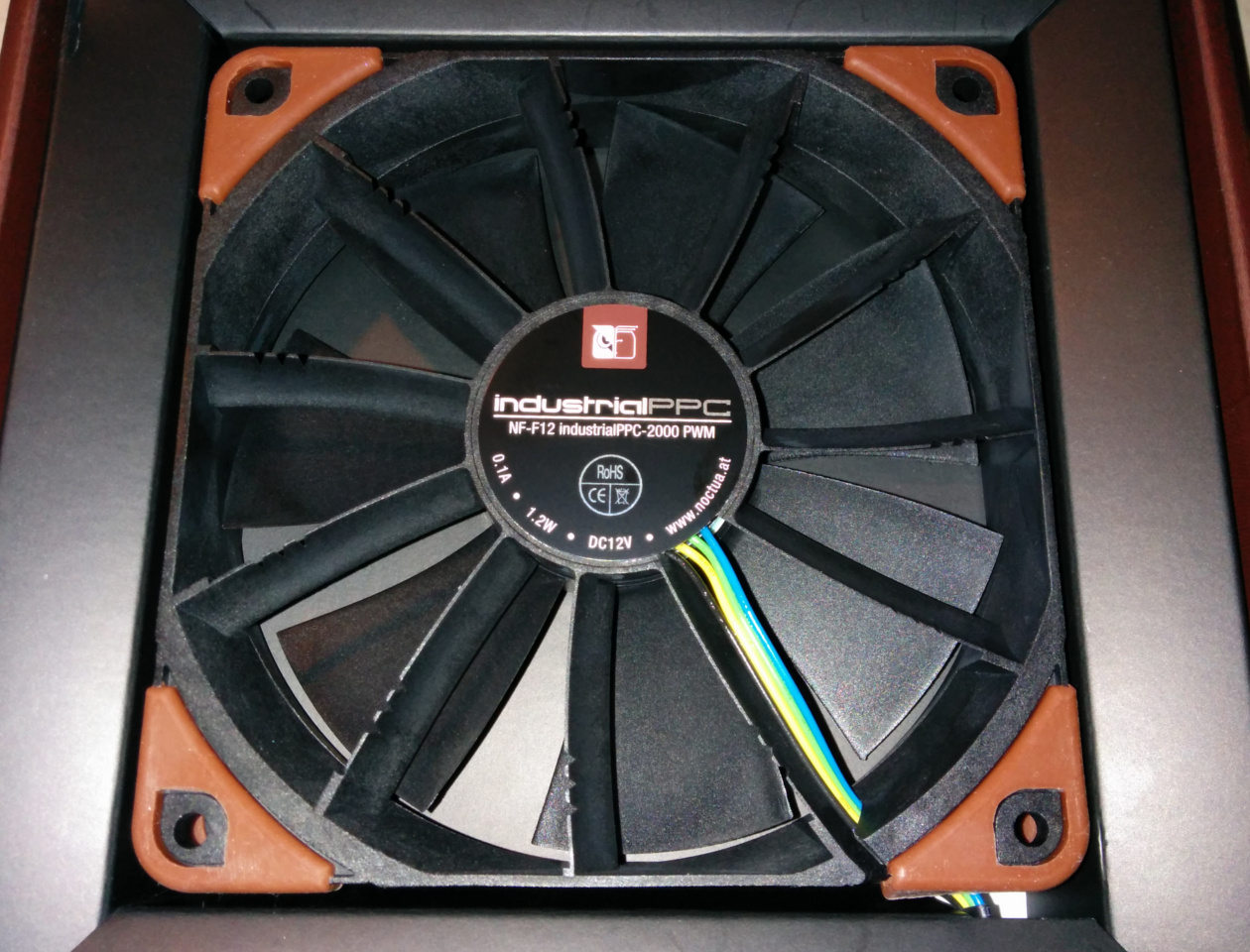

Einleitung:Hier ein kleiner Test / Vergleich von mir. Ich habe mal nicht auf den Preis geschaut und mehr auf die Daten und die Farbe
Ich wollte die Lüfter einfach, weil sie leise sein können und bei Bedarf auch eine super Leistung haben.

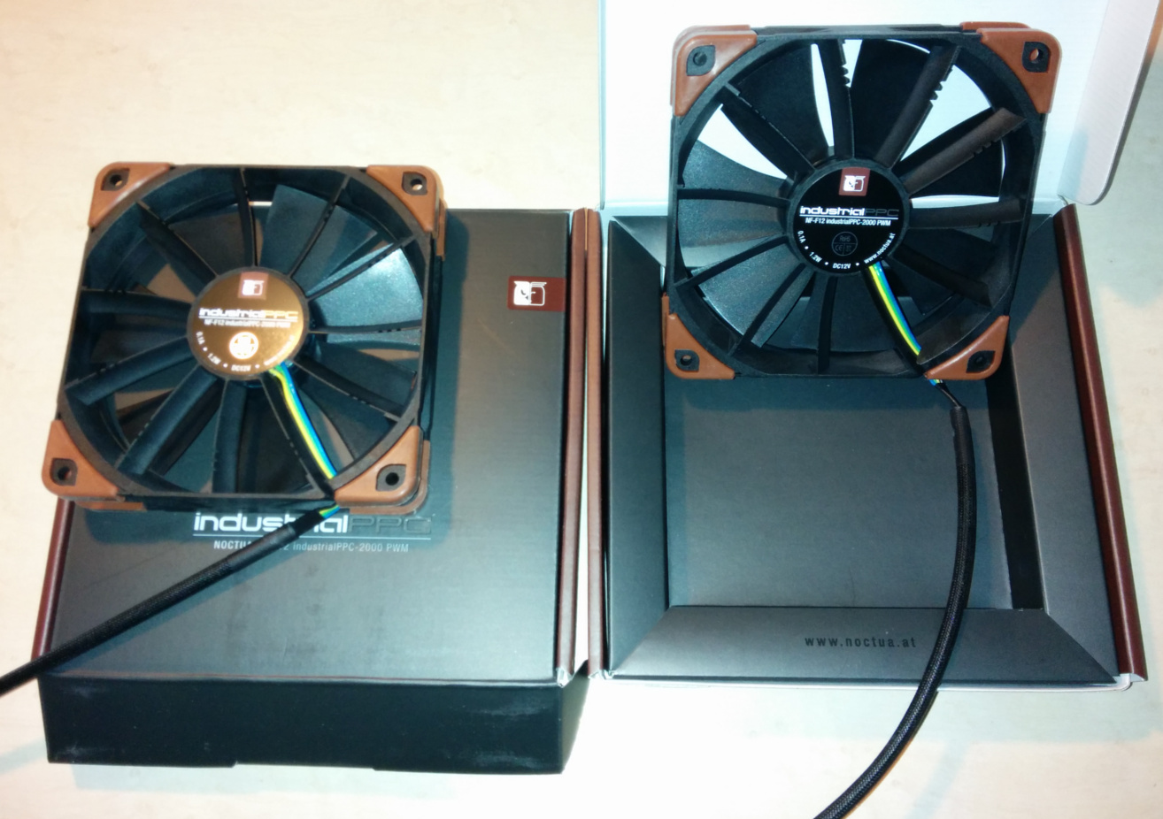

Der Lieferumfang ist auch sehr minimal, Lüfter und 4 Schrauben.
Beim normalen sind noch diverse Kabel / Adapter und Gummibefestigungen dabei.

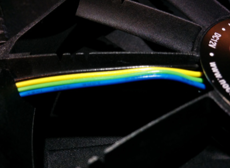

Auch die Kabel sind etwas dicker ausgeführt
