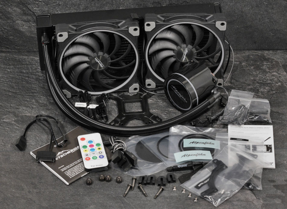

Lieferumfang
Alpenföhn liefert mit der Gletscherwasser ein großes Zubehörpaket mit. Einziger Unterschied sind bei den Versionen jeweils die Radiatorgröße und somit die Anzahl der mitgelieferten Lüfter. Daneben gibt es wie angesprochen die AIO mit zwei Lüftervarianten, die sich in der Drehzahl unterscheiden.
Das ist im Paket:
• Fertig befüllte Alpenföhn Gletscherwasser
• Zwei Alpenföhn WingBoost 3 aRGB 140 Lüfter
• Einbauanleitung
• Montagezubehör für alle gängigen Sockel & Lüfter
• Tube Thermal Grizzly Hydronaut
• RGB-Empfänger mit SATA-Stromzufuhr
• RGB-Fernbedienung
• RGB-Weiche ( 4 x 3-Pin)
• RGB-Anschlusskable für Pumpe mit Mainboards (3-Pin/ Gigabyte Snyc)
• Lüfter PWM-Zweifach-Weiche
• Logoplatten ( AMD, Thermal Grizzly, schwarz und durchsichtig)

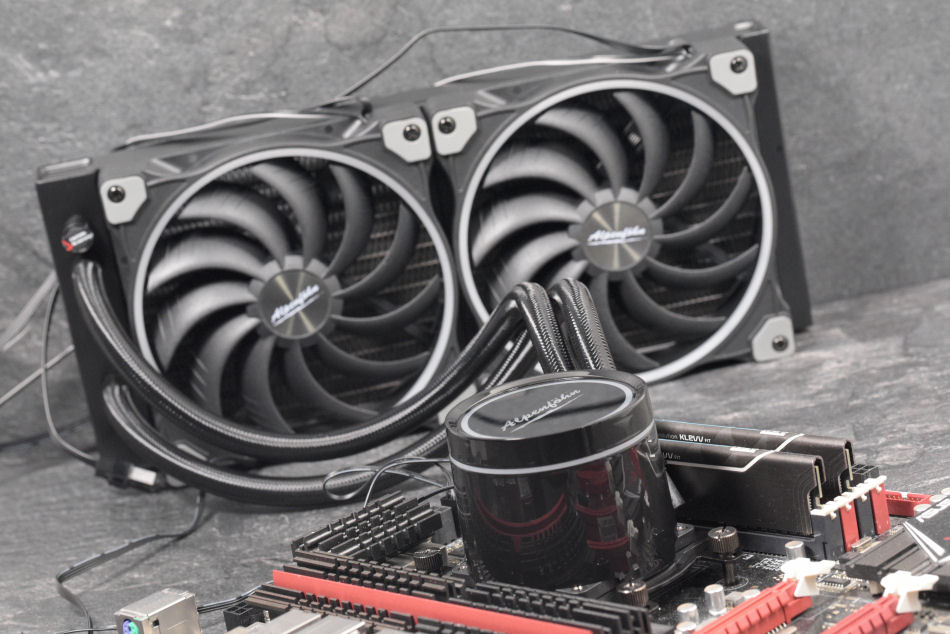

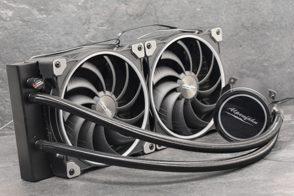

Die Alpenföhn Gletscherwasser
Alpenföhn setzt bei der Gletscherwasser 280-mm-Radiator aus Aluminium in schwarz. Längs ist der Alpenföhnschriftzug ersichtlich. Ein Nachfüllport rundet den Radiator ab. Auch das Leak Free Design soll im Falle eines Lecks dafür sorgen, dass keine Kühlflüssigkeit austritt, der Druck im Kühlkreislauf wird dafür reguliert.Für Belüftung sorgen dann zwei 140-mm-Lüfter aus der Wing Boost 3 Serie von Alpenföhn.
Eine Besonderheit der Lüfter, diese bieten eine höhere Maximaldrehzahl, als die Handelsüblichen und sollten so für viel Leistung sorgen. An den Rahmen verfügen die Lüfter über Antivibrationspads. Jeder Lüfter wird zudem mit vier Schrauben am Radiator fixiert, zudem können je nach Wunsch die Lüfter auch gegen anderen 140-.mm-Lüfter ohne Probleme ausgetauscht werden.

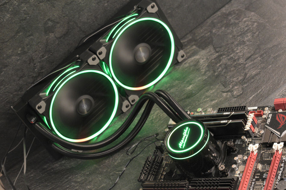

Auch eine schicke ARGB-Beleuchtung der Lüfter als auch der Pumpeneinheit wird wie schon bei den anderen Varianten verbaut. Diese kann via Controller oder Mainboard angesteuert werden. Zudem können auf der Oberseite der Pumpe die Logoplatten einfach ausgetauscht oder auch nach eigenen Wünschen andere angefertigt werden. Der Austausch funktioniert kinderleicht mit ersichtlichem Ring.
Ein sehr schönes optisches Feature. Zwei 40 cm lange und schwarz ummantelte Schläuche führen dann vom Radiator zur Kühleinheit und werden dort mit zwei gelenkt im Kühlblock fixiert. Die gesamte Verarbeitung ist rundum sehr gut.

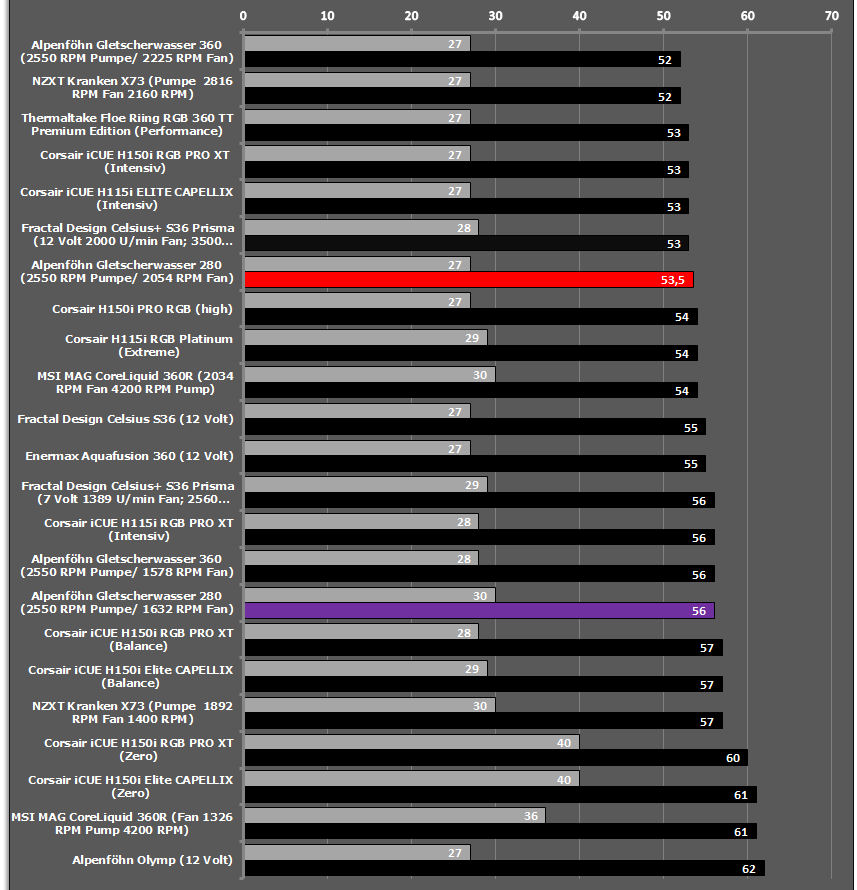

Die Temperaturmessungen finden in einem offenen Tischaufbau statt. Die Kühler werden mit der Serienbelüftung getestet, diese wird bei maximaler sowie einer Lüfterdrehzahl von 7-V Drehzahl betrieben. Außerdem wird bei jedem Test dieselbe Wärmeleitpaste in Form von Alpenföhn Glatteis verwendet. Die Raumtemperatur beträgt zwischen 20-23°.
Nach jeweils 15 Minuten werden die Temperaturen im Modus IDLE bzw. PRIME abgelesen und der Test noch einmal wiederholt um möglichst aussagekräftige Ergebnisse zu erhalten. Im IDLE wird auf dem Desktop etwas gesurft und mit Skype gearbeitet, unter Volllast kommt Prime95 zum Einsatz. Alle Temperaturen sind abzüglich der zum Testzeitpunkt herrschenden Raumtemperatur angegeben.

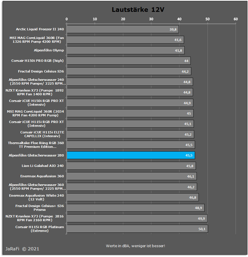

Für die Lautstärkemessung kommt ein PeakTech 8005 zum Einsatz, dieses wird in einem Abstand von 60 cm frontal zum Kühler aufgestellt. Als Ausgangsbasis für die Laustärkewerte dient die Raumlautstärke von 23-25 dB(A). Natürlich wird die Lautstärke auch noch nach dem Gehör beurteilt.
Kühlleistung
Die Lautstärke
Bei maximaler Drehzahl sind die Lüfter der Alpenföhn Gletscherwasser 280 deutlich laut aus dem System hörbar, was Angesichtes der Drehzahl von bis zu 2000 U/min nicht verwundert. Die Pumpe hingegen hinterlässt einen sehr leisen Eindruck. Beim ersten Start oder auch nach einer längeren Pause vernimmt man ein kurzes und leisen Gluckern. Wer sehr nah rangeht vernimmt zudem ein leichtes Surren, was jedoch mit einem Abstand von einem halben Meter nicht mehr wahrgenommen wird.

Mit der Gletscherwasser 280 bohrt Alpenföhn das eigene Portfolio bei AIOs mit einer sinnvollen Erweiterung auf. Eine brachiale Kühlleistung, die nahe an die 360-Version reicht ist wohl der Beste Punkt an der Kühlung. Daneben wissen ein großes Zubehörpaket, einfache Montage, Platz für hohen RAM, die austauschbare Logoplatte sowie auch die ARGB-Beleuchtung im Betrieb zu gefallen. Daneben macht auch die Pumpe einen sehr gut Eindruck und fällt im Betrieb nicht weiter auf.
Weiterhin passt der 280-mm-Radiator sicher in kompaktere Gehäuse wo ein 360-mm-Radiator nicht passen könnte, bei aber fast identischer Leistung. Einzig negativ aufgefallen sind die lauten Lüfter bei maximaler Drehzahl, dieses Problem kann man jedoch durch das Runterregeln umgehen, verliert hier jedoch etwas an Kühlleistung.
Die Alpenföhn Gletscherwasser 280 macht für ihre UVP von 184,90 eine super Figur und hält auch Hitzköpfige Prozessoren auf angemessenen Temperaturen.
