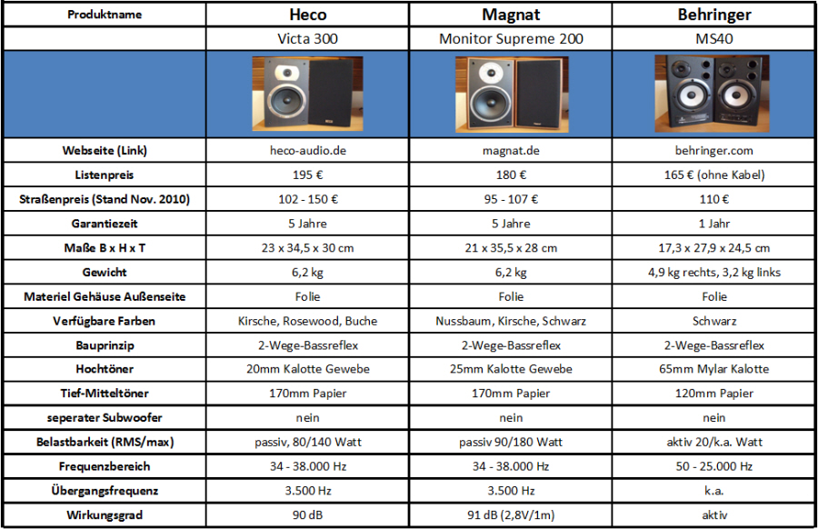

Technische Angaben und Produktinformationen

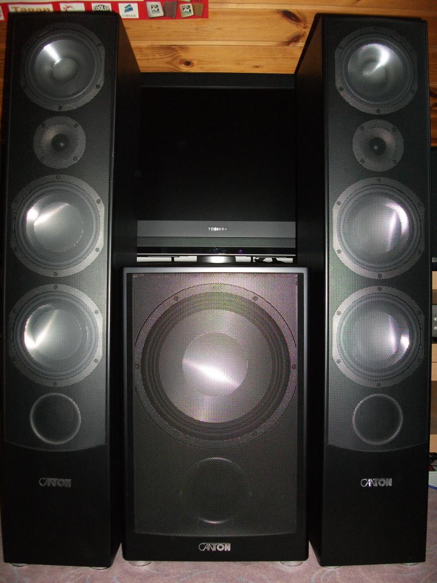

Auf Basis eines Referenz-Lautsprechers der 500 € Klasse (Canton GLE 490) ermittle ich in einem dynamischen Bewertungssystem eine Gesamtpunktzahl, die am Ende den Testsieger markieren wird. Die Gesamtpunktzahl ergibt sich aus dem Addieren aller Bewertungskriterien. Am Ende des Tests ist eine übersichtlich Tabelle, die auch grafisch die einzelnen Ergebnisse darstellt. Die Punktzahlen werden für spätere Tests vergleichbar sein. Die Punktzahlen für die einzelnen Kategorien (Musik, Film, Games) sind untereinander allerdings nicht vergleichbar. Eine maximal erreichbare Punktzahl gibt es nicht.
Nach dem mehrstündigen Einspielen jedes Lautsprechers wird ein Vergleich anhand ausgewählter Musikstücke durchgeführt. Im Kapitel "Dynamic Range Meter und Clipping Analyzer" [LINK] sind die jeweiligen technischen Merkmale der Musikstücke grafisch dargestellt.

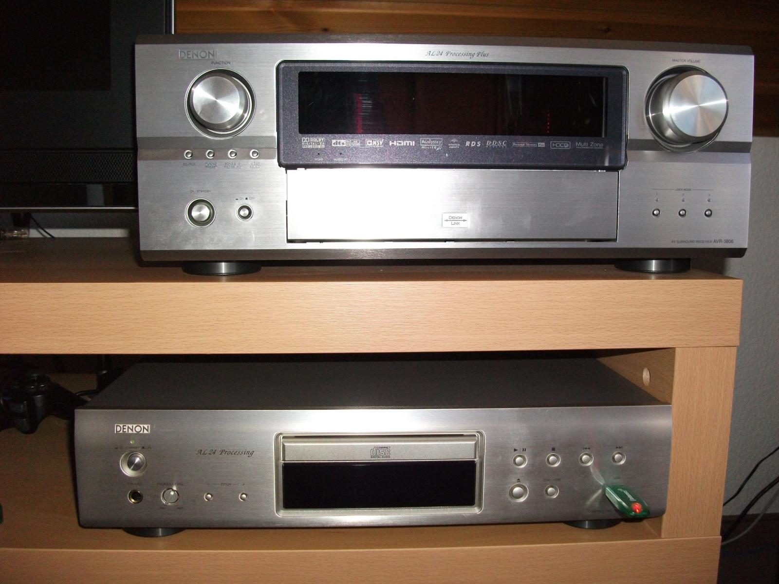

Das Testequipment besteht aus folgenden Komponenten.
Referenz Lautsprecher
AVR/Verstärker
Soundkarte PC
DVD-Player
Verkabelung
Zurück zum Inhaltsverzeichnis

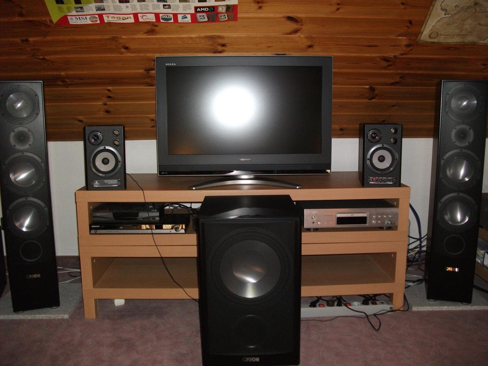

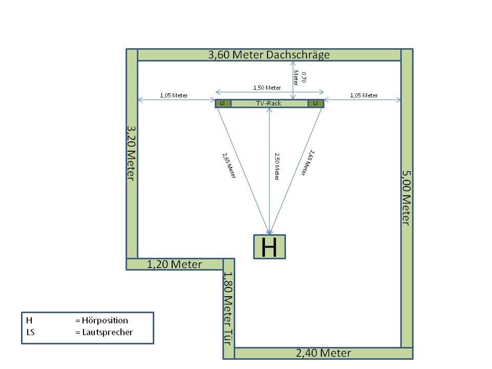

Der 18m² große Hörraum ist praxisnah mit Möbeln eingerichtet. Die L-Form des Raumes wirkt sich nicht negativ auf das Klangbild aus. Die nachfolgende Zeichnung illustriert Aufstellung und Hörposition.
Das "H" steht für die Hörposition des Zuhörers. Rechts und links von diesem steigen die Raummoden (stehende Wellen im Raum) beträchtlich an. Es kommt zu massiven Dröhnen im Bass. Das gleiche gilt für einen größeren Hörabstand als drei Meter, auf Grund der Wandnähe. Der Zuhörer würde sich in einem Wellenmaximum befinden.
Alle Lautsprecher werden am Kopf des Raumes auf dem TV-Rack aufgestellt. Jenes hat eine Länge von 1,50 Meter. Die Hörpostion ist variierbar und kann bis zu 2,50 Meter vom TV-Rack (2,65 Meter bis zum linken/rechten Lautsprecher) entfernt sein. Die Rückwand ist 0,75 Meter von den Lautsprechern entfernt. Dies entspricht eine freien Aufstellung, Bei Bedarf kann diese bis zu 0,20 Meter reduziert werden. Dies entspräche einer wandnahen Aufstellung mit der Folge eines fetteren, aber auch für Dröhnen anfälligen Bass'.
Die Hörhöhe ist typischerweise auf Kopfhöhe des Zuhörers, im optimalen Fall auf Höhe des Hochtöners. Je nach Höhe des Lautsprechers schwankt dies um den Bereich von ca. 90cm vom Boden aus. Details zur optimalen Aufstellung sind im jeweiligen Kapitel der Lautsprecher zu finden.
Teppichboden und Einrichtung sorgen für einen trockenen Raum. Dies hat insbesondere eine Reduzierung von Hall, aber auch Hochtonanteilen als Folge. Das Bassfundament könnte zu präsent und vordergründig wirken. Als Gegenentwurf wird meine Küche (ohne Abbildung) herangezogen (Fließen wenig Möbel, Hall bei normalen Gesprächen).
Höreindrücke werden bei allen Medienarten (Musik, Heimkino, PC-Games) vom TV-Rack aus gezogen. Zur Illustration der Eignung der Lautsprecher für eine Aufstellung auf dem Schreibtisch nutze ich einen (kleinen) Schreibtisch, wie er typischerweise bei Platzmangel vorkommen kann. Insbesondere tiefe, aber auch zu breite Lautsprecher werden darauf keinen idealen Stand haben. Der Hörabstand beträgt 80 cm. Fotos, die eine Schreibtisch Aufstellung zeigen, sollen verdeutlichen in wie weit die Lautsprecher auch auf kleinen Schreibtischen eine gute Figur machen. Um die Größenverhältnisse halbwegs einschätzen zu können hilft es evtl. den Monitor (24" Dell Ultrasharp U2410) in Bezug zu setzen.

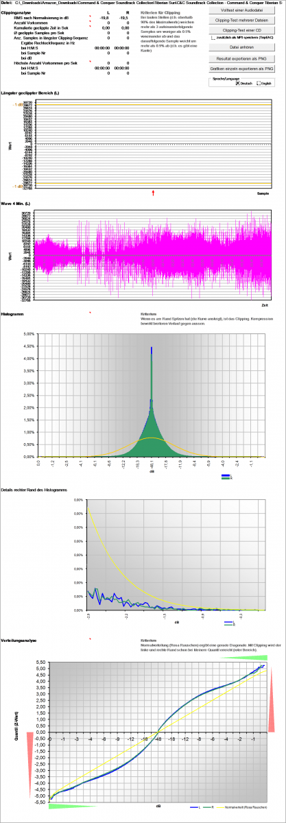

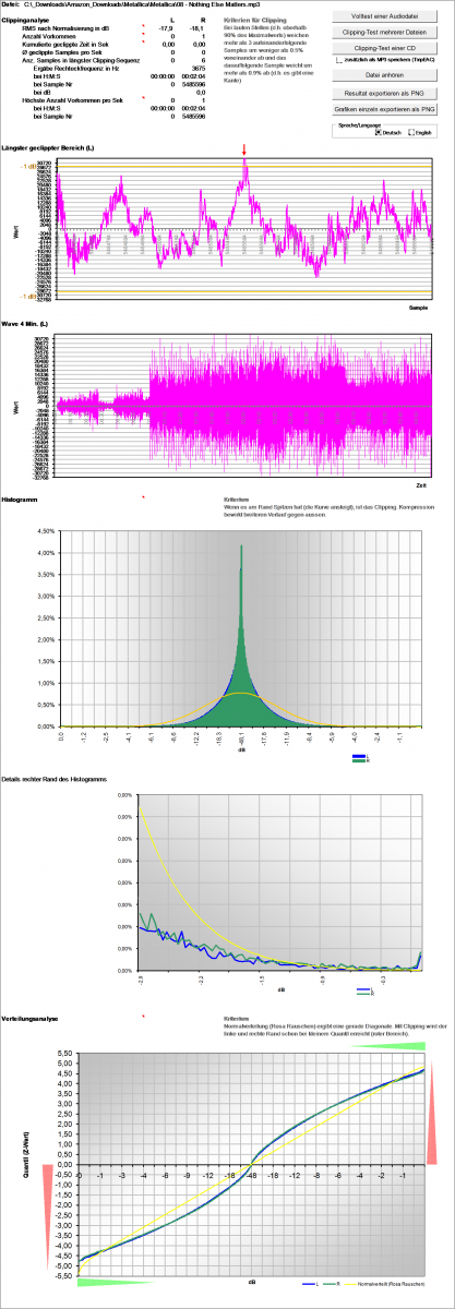

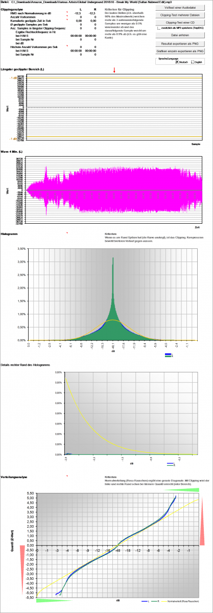

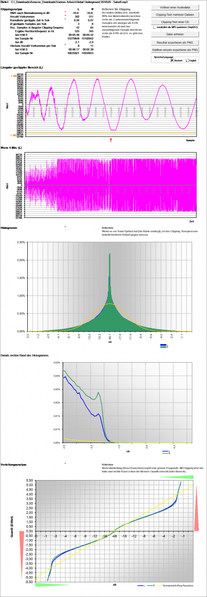

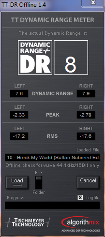

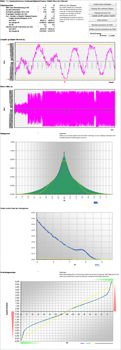

Um möglichst transparente und nachstellbare Ergebnisse zu gewährleisten, sind nachfolgend alle für die Höreindrücke verwendeten Songs aufgelistet. Besonderes Augenmerk möchte ich auf zwei Programme lenken, die einerseits einen schnellen (Dynamic Range Meter) bzw. ausführlichen (Clipping Analyzer) Überblick über die technischen Eigenschaften eines Songs aufzeigen.
Insbesondere der in den letzten Jahren zunehmende "Loudness War" hat maßgeblich zur produktionstechnischen, als auch klangtechnischen Verschlechterung von digitalen (Re-)Master-Scheiben geführt. Wie äußert sich das?
Ein immer wieder (leider) zitiertes Beispiel sind die Alben der Heavy-Metal-Band Metallica. Neue Alben wie St.Anger und Death Magnetic leiden unter einem geringen Dynamikumfang. Das bedeutet, dass sich jeder Ton gleich laut anhört. Variationen in der Musik oder in Stimmen gibt es nicht. Der geringe Dynamikumfang resultiert aus der bis zum technischen Limit (und darüber hinaus) erhöhte Grundlautstärke auf der CD bzw. in einer MP3-File.

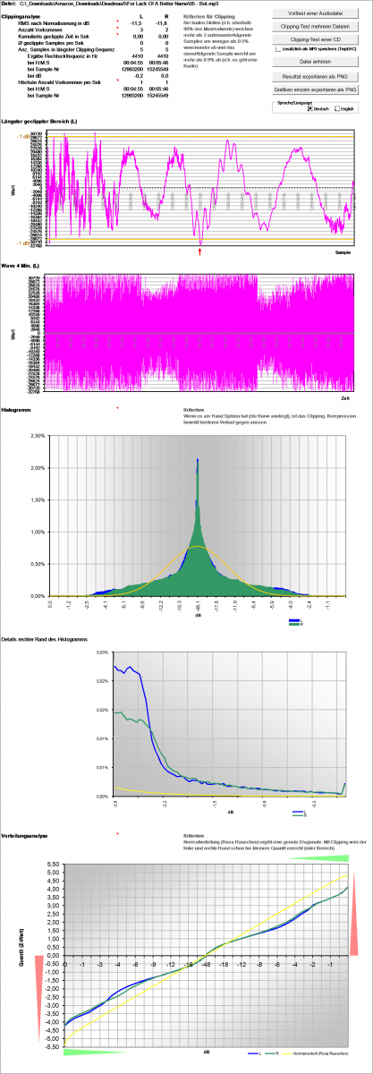

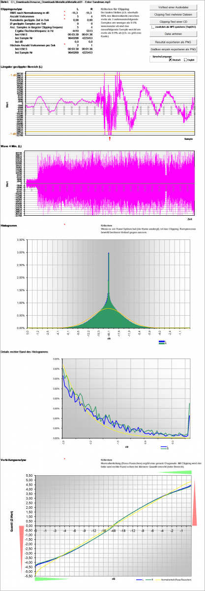

Fraglich ist nun, wie es möglich ist über das technische Limit hinaus zu gehen. Es ist nicht möglich. Theoretisch äußert sich das in einer abgeschnitten Spitze einer Sinuswelle. Dies ist im Grunde ein kurzer Aussetzer in der Musik. Praktisch kann man das an kurzen Verzerrungen, Kratzen bzw. Klirr wahrnehmen, der bei jeder eingestellten Lautstärke am Verstärker auftritt. Es handelt sich also um einen technischen Makel, der irreversibel ist und umso deutlicher wird, je besser die Reproduktionsmöglichkeiten der Hifi-Kette sind.
Beide Programme sind unter bestimmten Voraussetzungen direkt beim Entwickler erhältlich. Nachfolgend die Links:
Clipping-Analyzer > www.ber-sd.com
Die Installation ist etwas heikel, weswegen ich einfach auf die Erklärung auf der Webseite verweise. Zudem wird unbedingt MS Excel vorausgesetzt. Interessant sind vor allem die Anzahl des Vorkommens von Clipping, sowie die ersten beiden Diagramme. Wirken Sinus-Spitzen abgeschnitten, liegt Clipping vor. Der Entwickler gibt einen optimal RMS Wert ab -15db an und weißt deutlich auf bestimmte evtl. vorkommende Messfehler hin, wenn ein MP3 Format ausgemessen wird. Die angezeigte Anzahl des Vorkommens von Clipping sollte unter einem dreistelligen Bereich mit Vorsicht betrachtet werden. Erst ab einem dreistelligen Bereich kann man von definitiv vorhandenem Clipping sprechen.

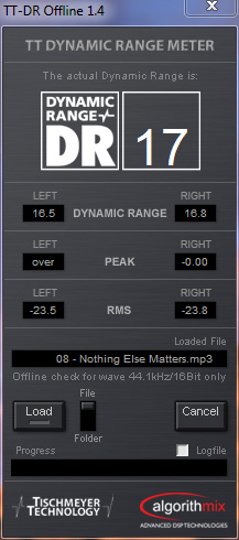

Dynamic Range Meter > DYNAMIC RANGE | pleasurize music!

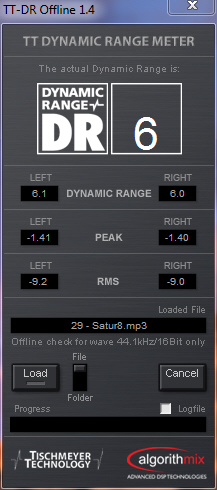

Hier gestaltet sich die Installation einfach. Installieren, starten, fertig. Mit der aktuellen Version (1.4a) ist es möglich ganze Ordner mit einem Klick analysieren zu lassen. Auf Wunsch sogar automatisch als readme übersichtlich abspeicherbar. Das Tool zeigt dabei in einer konsolidierten Zahl, wie hoch die (technische) Dynamik-Rate des Songs ist. Zahlen von über 12 sprechen von einer hohen Dynamik. Zahlen unter 6 sind dabei fast immer ein Indiz für Clipping und miserable Dynamik.

Satur8 - Global Undergrond 2010 (D-Ramirez) - Titel 29
Erhöhtes Clipping, was aber beim hören kaum auffällt. Der Song selbst lebt von einem fetten Synthy-Beat. Die ersten 45 Sekunden ist insbesondere der Hochtöner gefragt. Viele Synthy-Effekte müssen parallel abgespielt werden. Hier ist auf eine saubere Reproduktion zu achten. Ab 45 Sekunden beginnt der im Grunde bis zum Ende spielende Beat. Nicht besonders tief, dafür sehr präsent, muss dieser sich in das Gesamtbild einfügen. Die mit an ein Keyboard erinnernden Einspielungen müssen dem Bass entgegentreten können. Bei Maximallautstärke müssen Bass, Keyboard-Einspielungen und Hochton-Klackern verzerrungsfrei wiedergegeben werden können. Achtet auf die Kompression im Hochton.

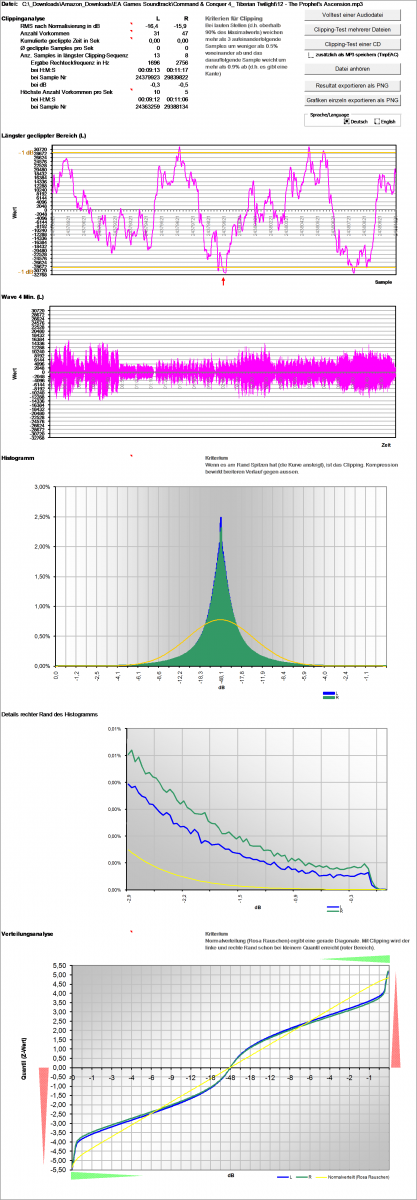

Ein technisches Meisterstück mit enormer Dynamik. Die plötzlichen Hochton-Effekte (ab 43 Sek. danach stetig vorkommend) müssen absolut präzise kommen und räumlich weit ausklingen. Die Kanalwechsel müssen exakt nachvollziehbar sein. Die Räumlichkeit entsteht durch einen weichen Mittelton-Synthy-Effekt (ab 1:00 Minuten ) je weiter der subjektiv von den LS entfernt ist, desto besser.
The Prophet's Ascension - EA Soundtracks (Tiberian Twilight) - Titel 12
Das gesamte Album hat einen großen Anteil an Klassikinstrumenten. Das Intro des Songs besteht aus Chor-Gesang. Achtet auf den Raum, in dem der Chor singt. Es muss sich nach einer großen Halle anhören und entsprechend den Raum ausfüllen. Ab 1:13 beginnt das erste Streichinstrument. Logisch, es muss sich anhören, wie in echt. Später in Stück (ab 5:42 bis 7:07 und 8:10 bis 9:30) spielen viele Instrumente gleichzeitig. Eine Differenzierung muss nach wie vor möglich sein. Violinen dürfen sich nicht zu spitz anhören, der immer wieder zu hörende Chor muss hörbar sein. Kontrabässe und Trommeln müssen sehr tief spielen, aber nicht dominieren. Es darf nicht dröhnen. Praktisch ist dies nur mit einem Subwoofer oder sehr tief spielenden LS naturgetreu reproduzierbar.

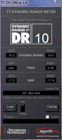

Bot - For Lack of a better name (Deadmau5) - Titel 5
Fetter Bass, eine Menge Klackern, Minimal-Techno vom Feinsten. Hier gilt es impulsschnelle Bassschläge inkl. Hochton-Klackern bis hin zur Party-Lautstärke zu spielen. Hier merkt man schnell, wann welcher Treiber limitiert.

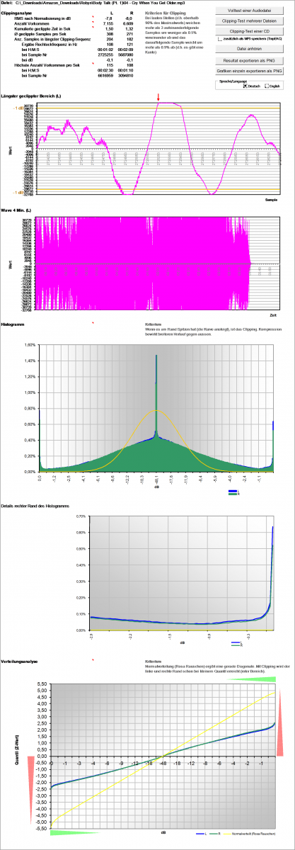

Cry when you get older - Body Talk Pt. 1 (Robyn) - Titel 4

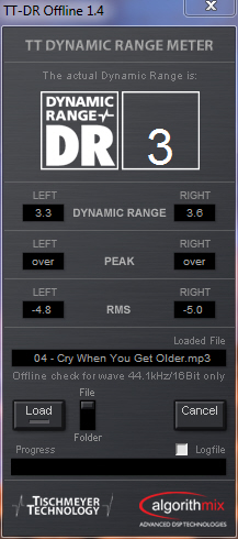

Technisch wohl das Paradebeispiel wie es nicht gemacht werden soll. Keine Dynamik, eine Menge Clipping. Hier gilt es zu prüfen in wie weit ein Lautsprecher Clipping verbergen kann oder es gnadenlos offensichtlich macht. Im Gegenzug sollten die subjektiven Dynamikreserven des Lautsprechers ausgelotet werden. Kann jener trotz mangelhaften Quellenmaterial zumindest etwas Dynamik aus dem Nichts zaubern? Nebenbei kann man sich auf die Variationen (tief <> weniger tief) im Bass konzentrieren und feststellen, wie tief der Lautsprecher wirklich geht und wie deutlich das zu unterscheiden ist von weniger tieferen Bass.

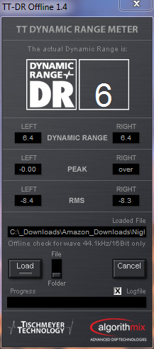

Bless the Child - Century Cild (Nightwish) - Titel 1
Die Kombination Frauenstimme und Gitarren-Riffs beherrscht Nightwish seither und hat das Melodic-Metal Genre erst so richtig salonfähig gemacht. Die niedrige Grunddynamik bedeutet oftmals einen regelrechten Untergang der (in diesem Album) tief gesungen Opern-Stimme von Tarja. Das gleiche gilt für Einspielungen des Chors (Intro). Wer Nightwish schon mal Live erlebt hat, möchte das evtl. zu Hause nachstellen. E-Gitarren dürfen nicht zu dominierend wirken und die Stimme unterdrücken. Der Drummer muss auch bei hohen Lautstärken Taktbestimmend bleiben.
Nothing Else Matters- Metallica (Metallica) - Titel 8

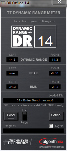

Ein Klassiker damals wie heute in beeindruckender Klangqualität. Es gilt die Gitarre, sowie Stimmen absolut neutral wiederzugeben. Das Zupfen muss präzise sein, ebenso wie der Drum. Hier gilt Dröhngefahr auszuloten, wenn der Drum zu lange andauert und nachschwingt.
Enter Sandman - Metallica (Metallica) - Titel 1
Das schnellen Spielen bedeutet Schwerstarbeit für die Auflösung einzelner Bestandteile des Songs. Das Wechselspiel Drummer und Gitarre muss präzise kommen. Wenn der Frontmann einsetzt (ab 1:14) darf dieser nicht an Volumen verlieren und muss auch noch bei original Lautstärke präsent sein bzw. nicht ins grelle metallische abdriften. Besonders gute Differenzierung notwendig während dem Gebet (relativ leise Stimmen in Kombination mit sehr fett wirkenden Drum ab 3:20 bis 3:44)

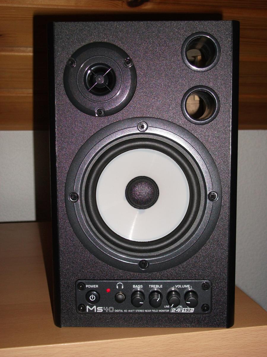

Als Repräsentant, der oftmals als Geheimtipp gehandelten Studiomonitore, ist die Behringer MS 40 im Test vertreten. Der hauptsächlich für professionelles Audio-Equipment bekannte Hersteller aus Willich bietet für ca. 110 € eine attraktive Alternative zum grauen Mainstream, bestehend aus Hifi-Monitoren und 2.1 Sub-Sat-Systemen, an. Irritierend könnte nun für manchen sein, dass Behringer selbst die MS 40, sowie die kleineren Geschwister MS20 und MS16 nicht als "Studio Monitore" anbietet, sondern als "Multimedia Lautsprecher". Schnell könnte nun der Gedanke an den Tag kommen, dass die vollständig in China hergestellten Lautsprecher, nicht das sind, was sie vorgeben zu sein. So macht Behringer auf der Rückseite beider Lautsprecher auch deutlich klar, wo die Wurzeln der MS 40 sind. Entwickelt in Deutschland, gebaut in China. Scheinbar eine Notwendigkeit, um mit knapp kalkulierten Preisen in Konkurrenz treten zu können.

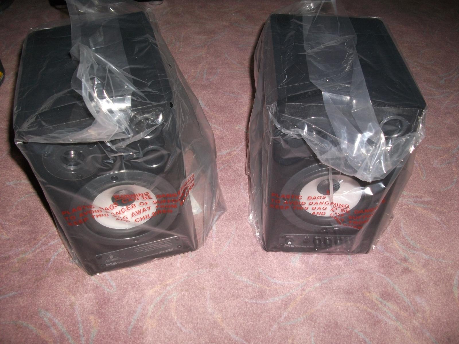

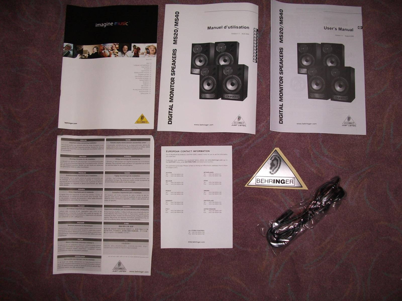

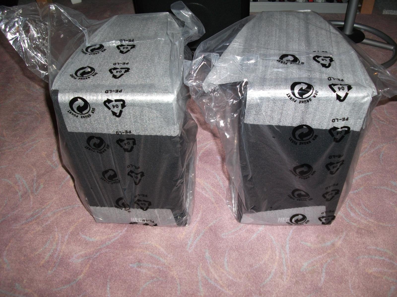

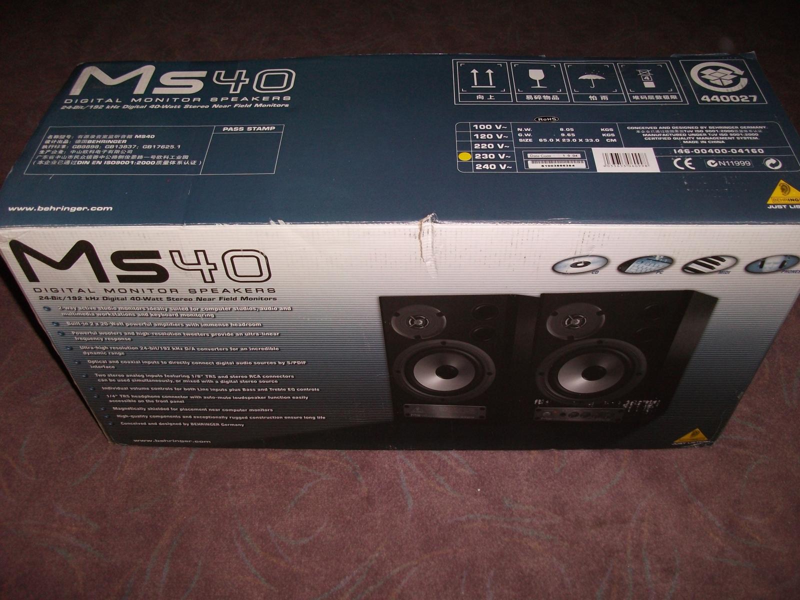

Die Ankunft der MS 40 fällt ähnlich unspektakulär aus, wie bei den anderen Lautsprechern. Solider Karton ohne nennen(hoch-)wertes Zubehör. Die Lautsprecher verpackt in einfacher Plastikfolie (wie bei Magnat). Entgegen der mehrsprachigen Betriebsanleitung wird kein Verbindungskabel zum linken Lautsprecher mitgeliefert, nur das Stromkabel. Vor dem Kauf sollte auf Vorhandensein entsprechender Kabel geprüft werden. Für Fans interessant: der Behringer Aufkleber und der farbige Produktkatalog.
In der Betriebsanleitung erfährt man, wie die einjährige Garantie in Anspruch genommen werden kann. Gebrauchtkäufer sollten beachten, dass die Garantie nur für den Erstkäufer (Kunde des Vertragshändlers) bzw. den registrierten Nutzer auf der Behringer-Webseite gilt.
Verarbeitung, Anschlüsse und Haptik

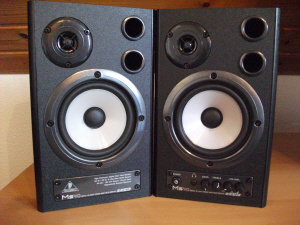

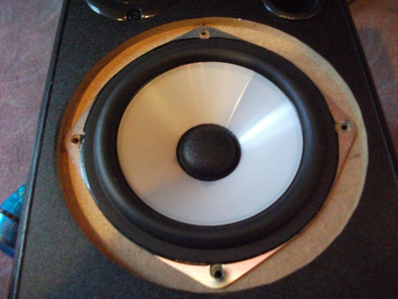

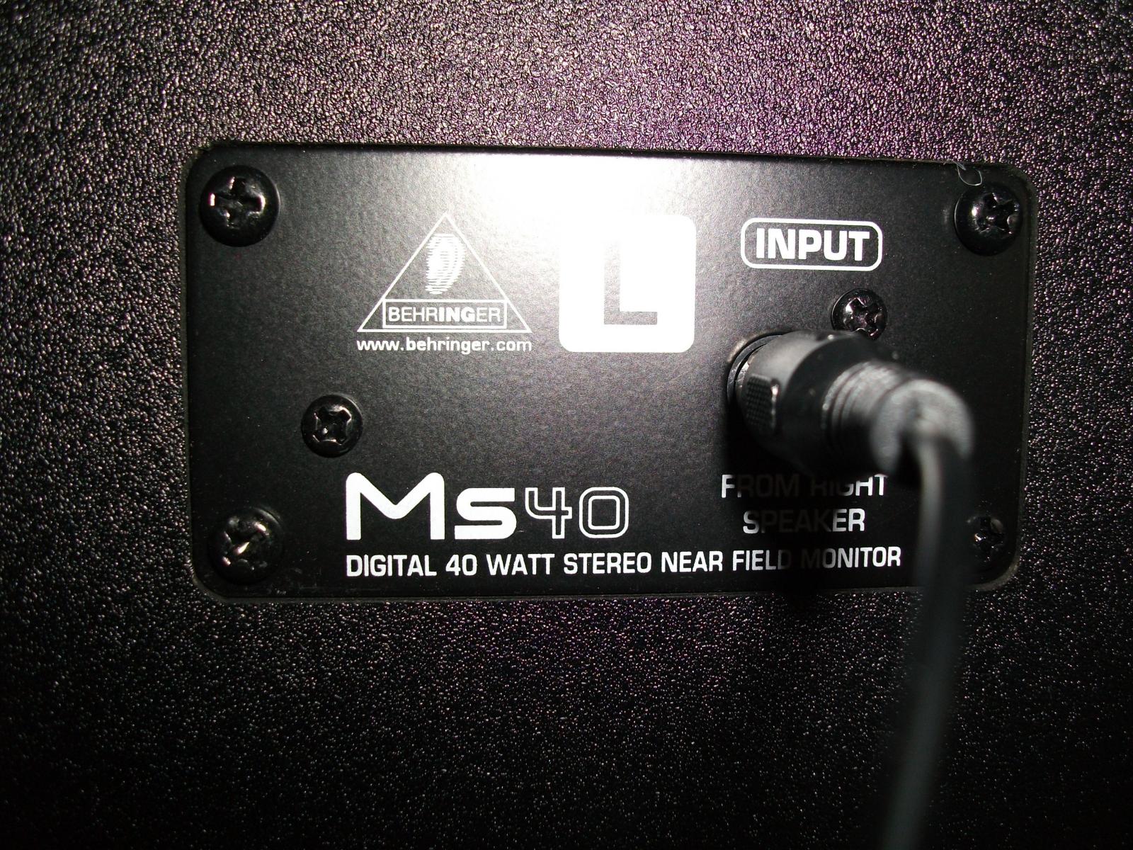

Bereits beim Auspacken sollte man besonders vorsichtig mit seinen Händen sein. Die MS 40 hat keine Frontbespannung und die Chassis' sind jederzeit frei sichtbar und erreichbar. Wie in dieser Preisklasse üblich bei aktiven Lautsprechersystemen, sitzt die gesamte Verstärkertechnik in einem Lautsprecher (rechts). Von dort aus, muss ein (nicht im Lieferumfang enthaltenes) Mono-Cinch-Kabel zum passiven linken Lautsprecher verlegt werden. Mit dem Blick auf die Rückseite der MS 40 wird auch klar, warum Behringer die MS 40 als "Multimedia Lautsprecher" anpreist.

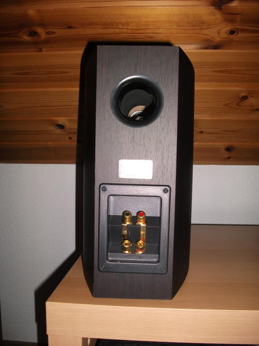

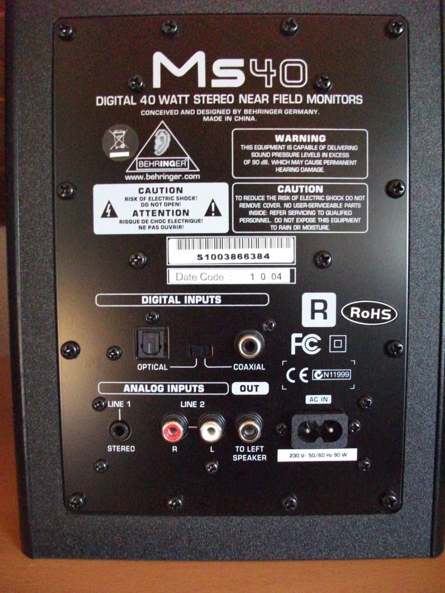

Zwei digitale (1x koaxial, 1x optisch), zwei analoge (1x Cinch Stereo, 1x Klinke 3,5mm) Anschlüsse (nicht vergoldet), als auch der an der Front durch einen Plastikstopfen verborgene Kopfhöreranschluss (5,25 mm) lassen keine Wünsche offen. Mit dem Schalter zwischen den digitalen Anschlüssen kann die jeweilige digitale Signalquelle gewählt werden.

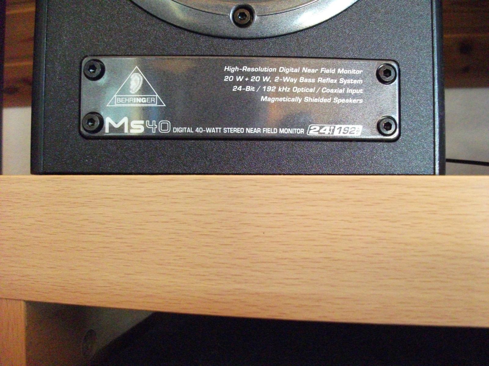

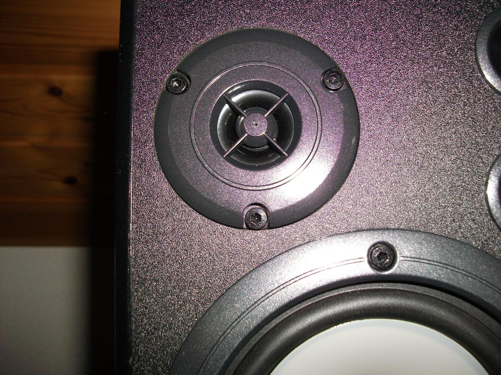

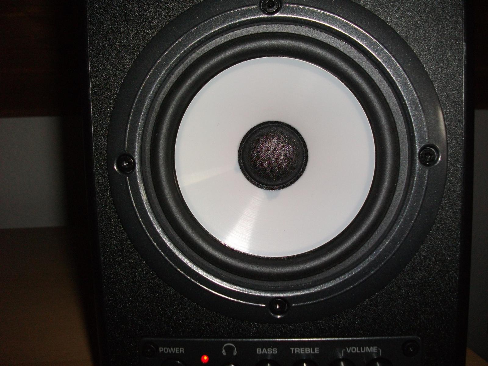

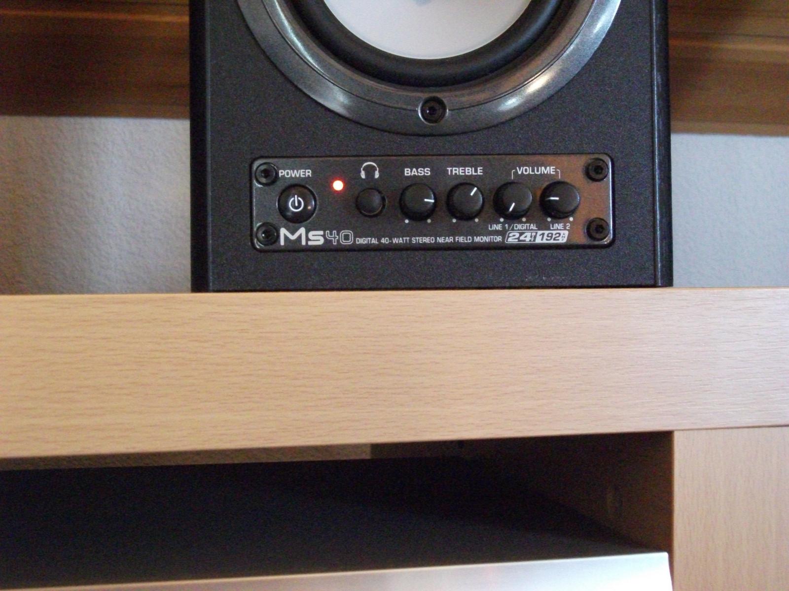

Die Vorderseite der (rechten) MS 40 macht einen nicht weniger imposanten Eindruck. Separater Regler für Bass, Höhen (Treble) und Lautstärke. Hierfür sogar jeweils einen für digitale Signale und einen für analoge Signale, die bei Bedarf auch gleichzeitig wiedergegeben werden können. Die Drehregler haben einen angenehmen Drehpunkt. Bass- und Treble-Regler rasten auf der 12 Uhr Stellung ein. Weniger gut ist das seitliche Spiel der Regler bei seitlichem Zug. Zu viel Kraft und es könnte sein, dass man Einzelteile in der Hand hat. Die (rote) Kontrolleuchte leuchtet dauerhaft im Betrieb.
Die Verarbeitung ist solide, doch wirkt das Gesamtbild rustikal mit den beiden nach vorne gerichteten Bass-Reflex-Löchern und so mancher Schraube an der Front und am Heck, die nicht ganz gerade geschraubt wurde. Die Folie an der Seitenwand beider Lautsprecher ist jedenfalls sauberer verklebt, als bei Heco und Magnat. Die einzige Farbausführung ist schwarz. Im Kontrast dazu steht das weiße 120 mm große Kunststoff Mittel-/Tiefton-Chassis. Ästhetiker werden sich an den bläulichen Flecken der Membran stören, die aber nicht selten durch erhöhte Wärme von Drähten hinter der Membran entstehen. Klanglich macht das jedenfalls nichts aus. Die Plastikapplikationen wirken beim Anfassen etwas hochwertiger als bei der Magnat, die Spaltmaße stimmen.
Problematisch könnten dagegen die fehlenden (Gummi-)Absorber am Boden der Lautsprecher werden. Die MS 40 steht jederzeit voll auf dem jeweiligen Untergrund. Schreibtische oder Regale könnten also mitschwingen. Für empfindliche Untergründe ist dies ebenfalls bedenklich. Eine Wandmontage scheidet mangels Befestigungsmöglichkeiten aus. Auf glatten Oberflächen gerät die MS 40 bei Kontakt schnell ins Rutschen.

Trotz der offiziellen Klassifizierung der MS40 als Multimedia-Lautsprecher, werden viele Hörer eine Fernbedienung vermissen. Eine Aufstellung im direkten Umfeld des Hörers ist damit fast Pflicht, wenn allzu oft die Lautstärke geregelt werden muss. Behringer wird in der Betriebsanleitung (an mehreren Stellen) nicht Müde den Hörer davon zu überzeugen, dass die MS40 nicht für hohe Lautstärken konzipiert wurde. Ein wohl gemeinter Rat, wie es sich im Hörtest herausstellen wird.

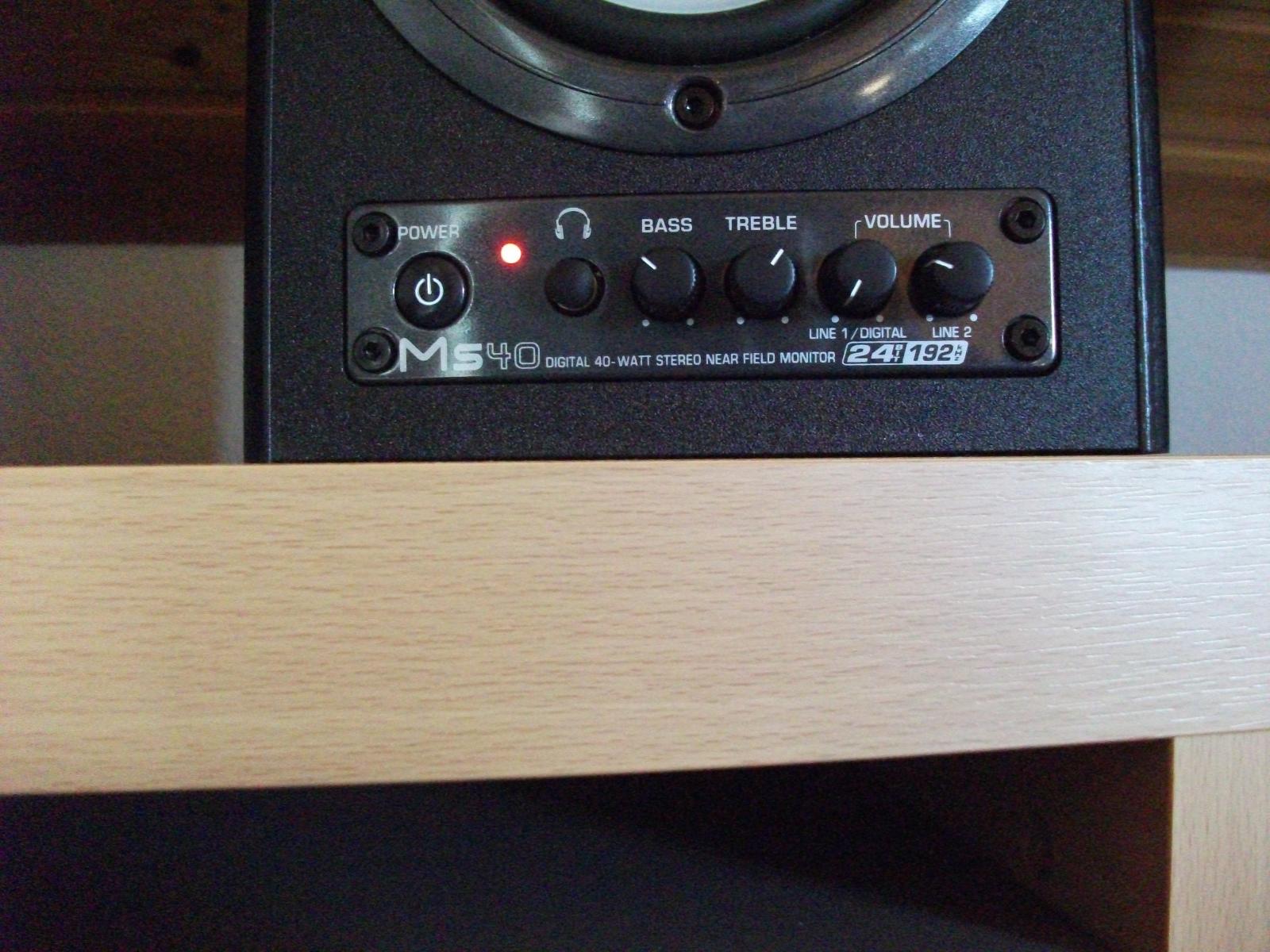

Ein unvorsichtiger Dreh an den Volume-Drehregler(n) könnte aber eben zu ungewollt hohen Lautstärken führen. Ein interner Lautstärkeausgleich, wie auch ein Limiter existieren nicht. So kann es vorkommen, das bereits eine 9-Uhr Stellung, bei analogen Anschluss per Cinch-Stereo, den Tief-Mitteltöner bei impulsschnellen Bassattacken (elektronische Musik, Hip-Hop, RnB) zum lauten Anschlagen bringt. Dreht man den Bass-Regler über eine 3 Uhr Stellung hinaus, übersteuert der Bass sofort, egal bei welcher Lautstärke. Der integrierte 2x20 Watt Verstärker arbeitet sauber und ohne Clipping. Nur beim Einschalten macht sich ein unangenehmes hohes "Ploppen" bemerkbar. Rauschen ist weder über digital, noch analog vorhanden. Die MS40 benötigt konstant 14,5 Watt.
Ein homogenes Klangbild hat sich bei folgender Drehregler-Einstellung ergeben: Bass 10 Uhr, Treble 1 Uhr, bei weniger gedämpftem Räumen auch eine 12 Uhr Stellung des Treble-Reglers möglich. Hohe Lautstärken sind mit einer Verringerung des Basspegels möglich, dann aber sehr schlanke, helle Abbildung. Der Tief-Mitteltöner wird immer (sehr früh) als erstes limitieren, hörbar auf Grund des lauten Anschlagens. Im Nahfeld und leisem Hören Bassregler bis 2 Uhr möglich, mit mehr konturen im Grundton, aber topfigen Klangbild.

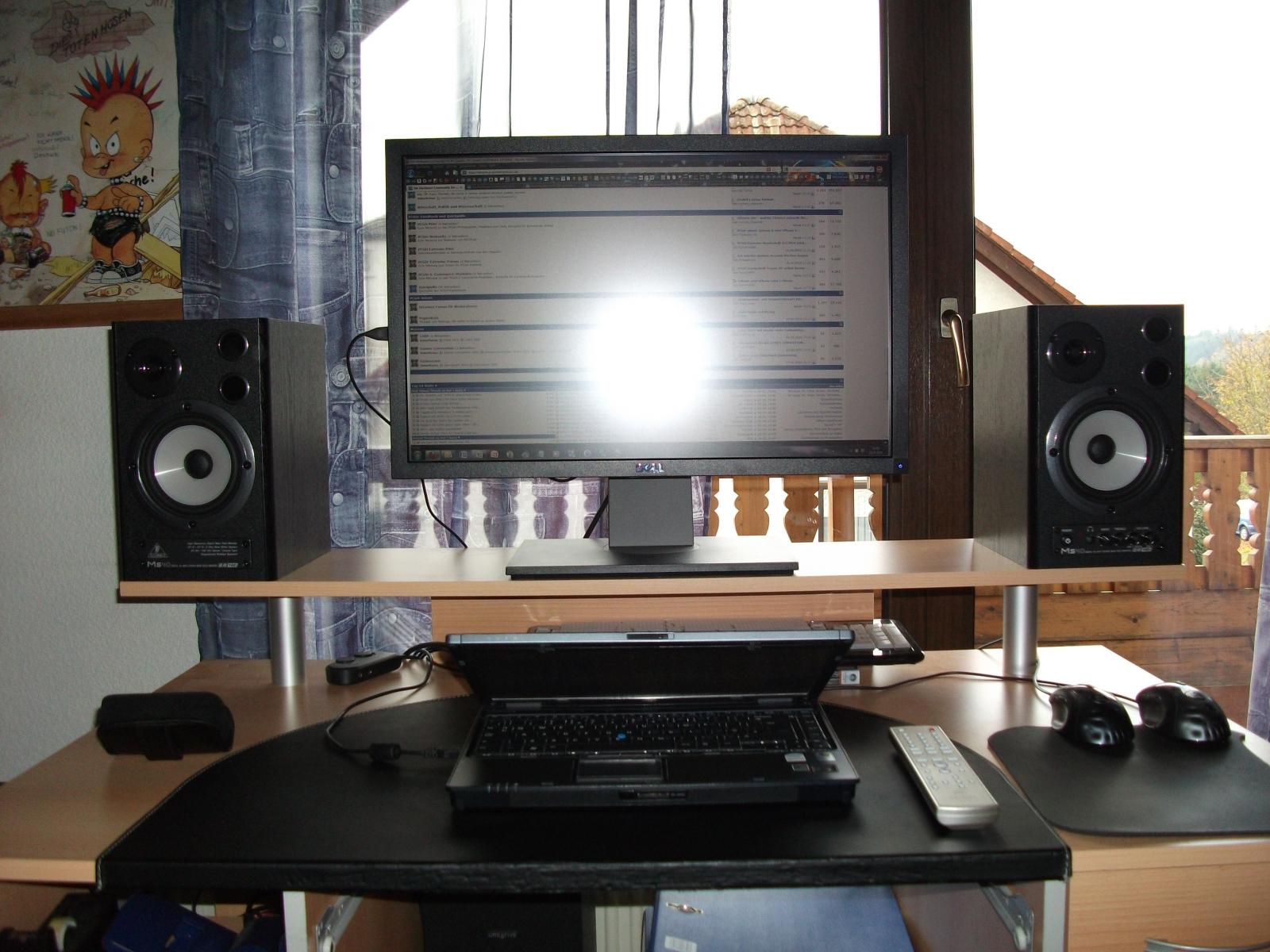

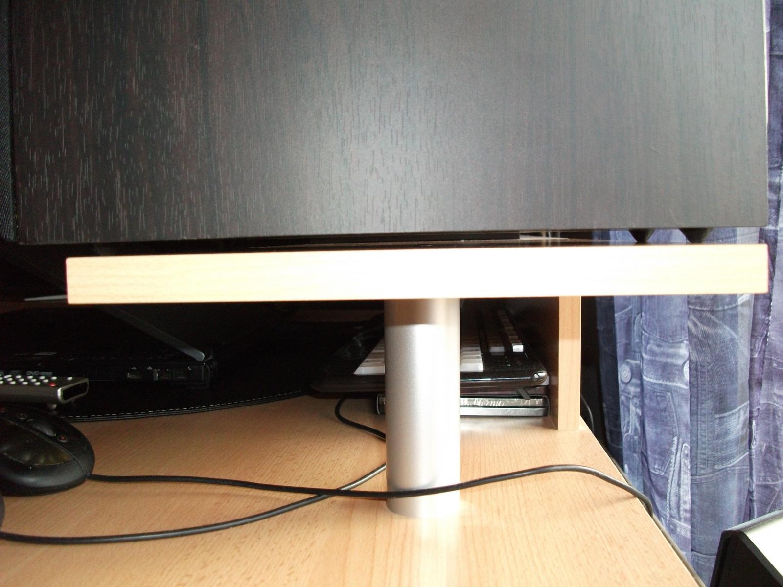

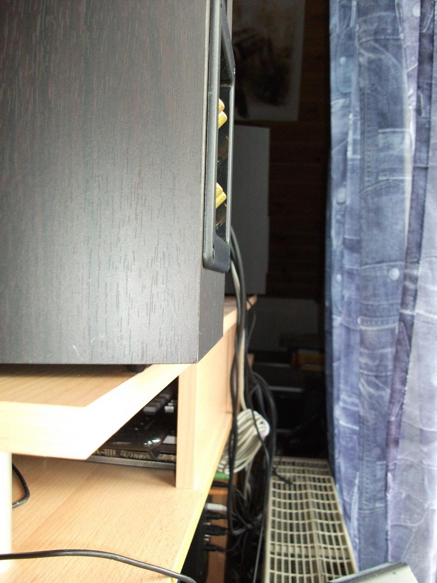

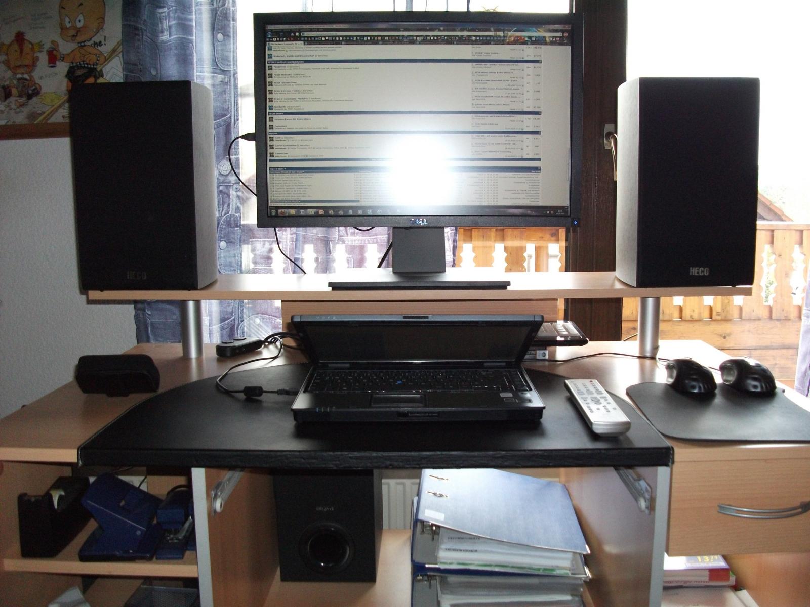

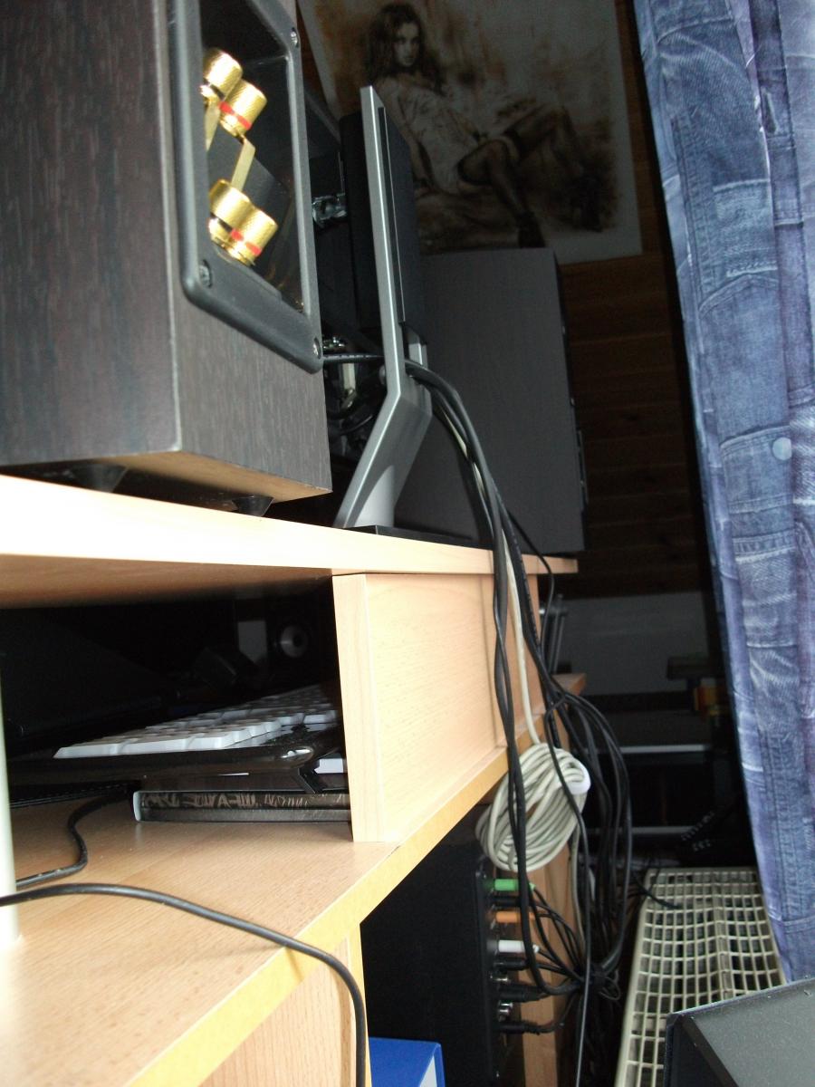

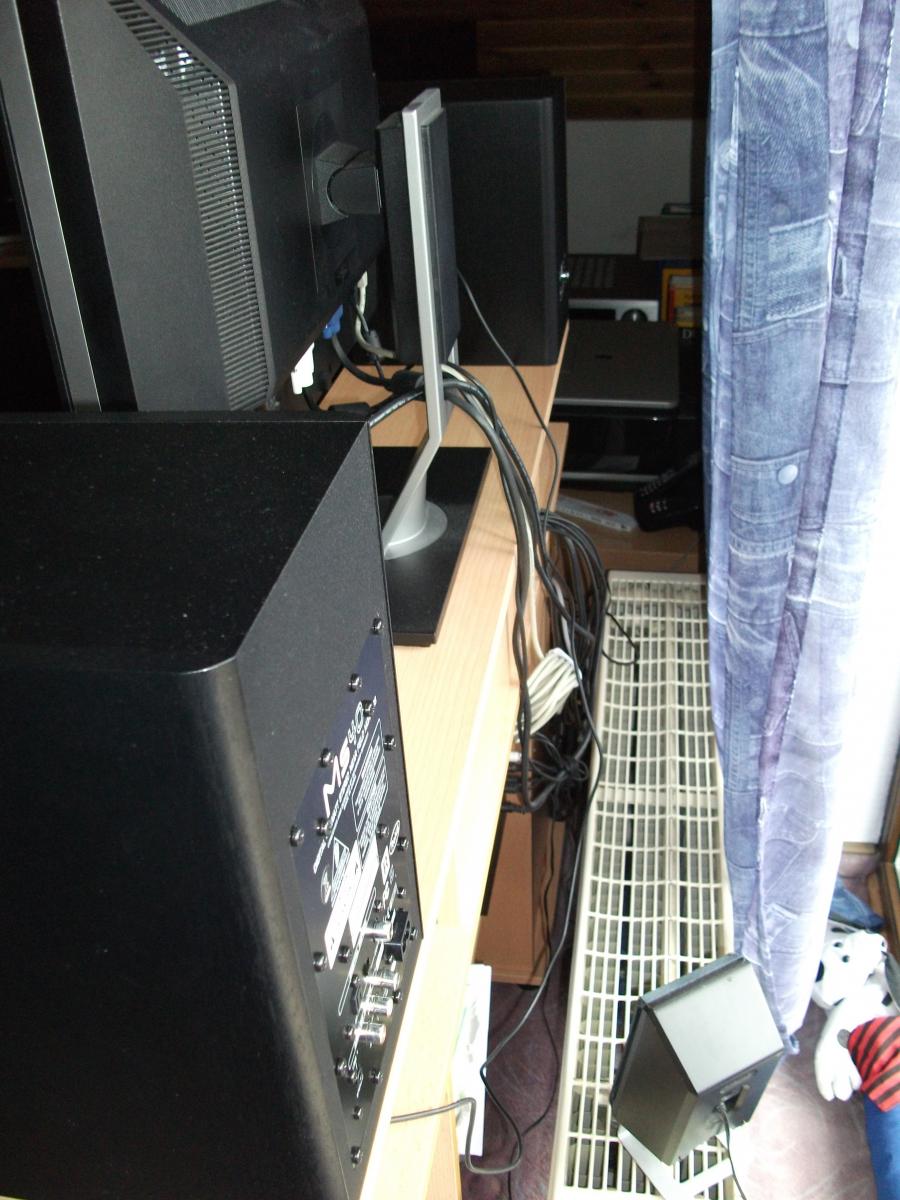

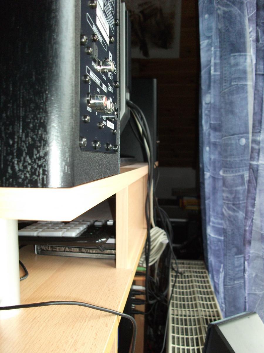

Die Aufstellung der MS40 gestaltet sich flexibel, solange Sweet-Spot (Hörplatz) exakt getroffen wird. Optimal, weil sehr weit über das Stereodreieck hinausragende Räumlichkeit, in einem Abstand von ca. 1,50m. Geht auch bis zu 2 Meter, dann aber diffuse Ortung zwischen den Lautsprechern. Darüber hinaus ungeeignet, wegen fehlenden Pegelreserven. Eignet sich für extremes Nahfeld bis 70cm Hörabstand, ohne zu viel an Räumlichkeit zu verlieren. Ortbarkeit und Stereo-Mitte von Instrumenten besser, als bei 1,50m. Lautsprecher leicht einwinkeln, im Nahfeld knapp am Hörer vorbei. Hörebene auf Tief-Mitteltöner, sonst Räumlichkeit eingeschränkt. Hören außerhalb der optimalen Hörposition nicht empfehlenswert, da viel zu schlanke und helle Reproduktion, untergehen von Details und (noch weniger) Grundtondifferenzierung.

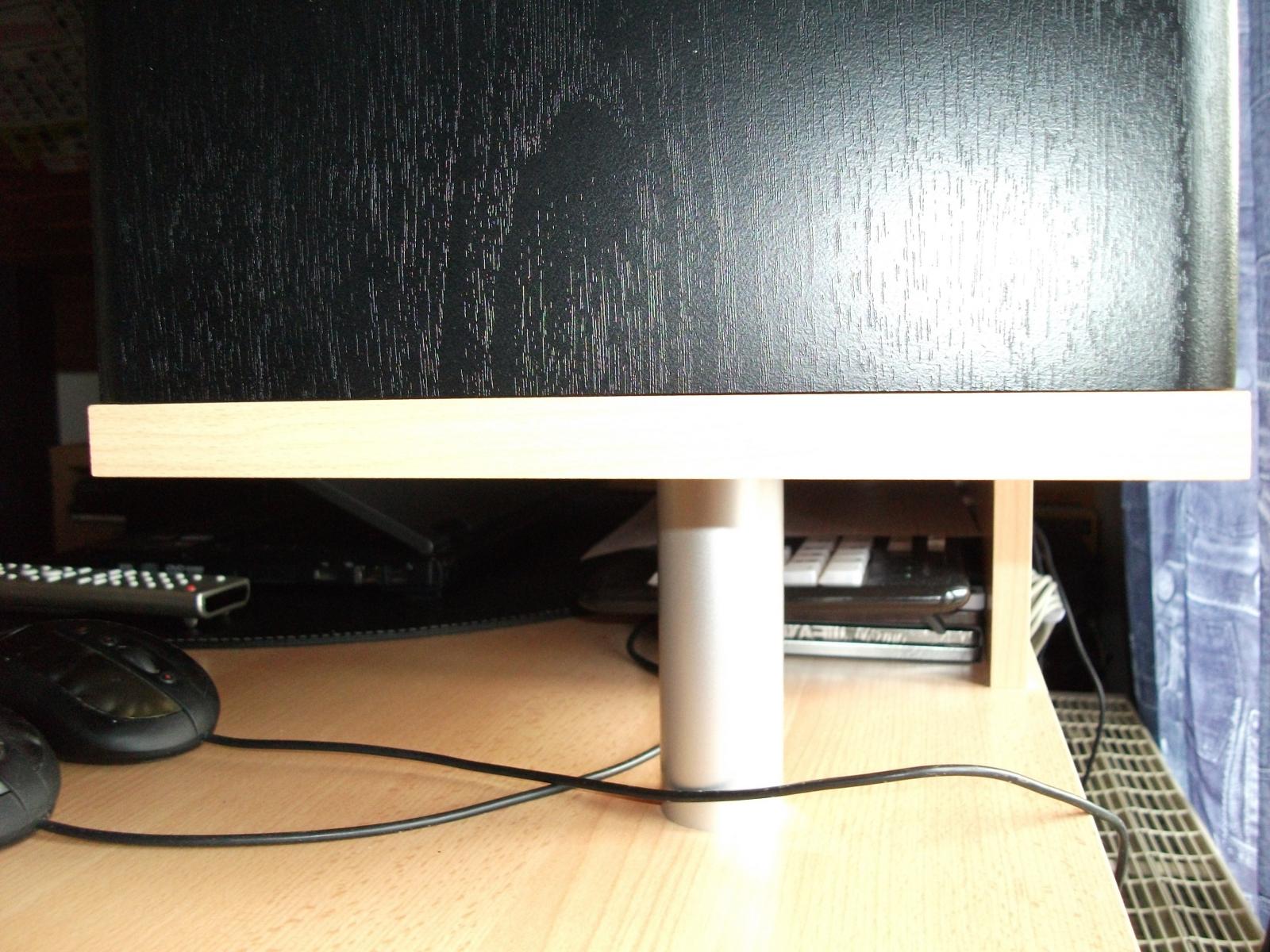

Die Schreibtisch-Aufstellung gestaltet sich ähnlich problematisch, wie bei Heco und Magnat. Die MS40 nimmt zwar weniger Platz weg, wirkt aber dennoch auf kleinen Schreibtischen überpräsent. Mangels Standfüßen unsicherer, weil stoßempfindlicher Stand, sowie Schallwellenübertragung auf Schreibtisch.

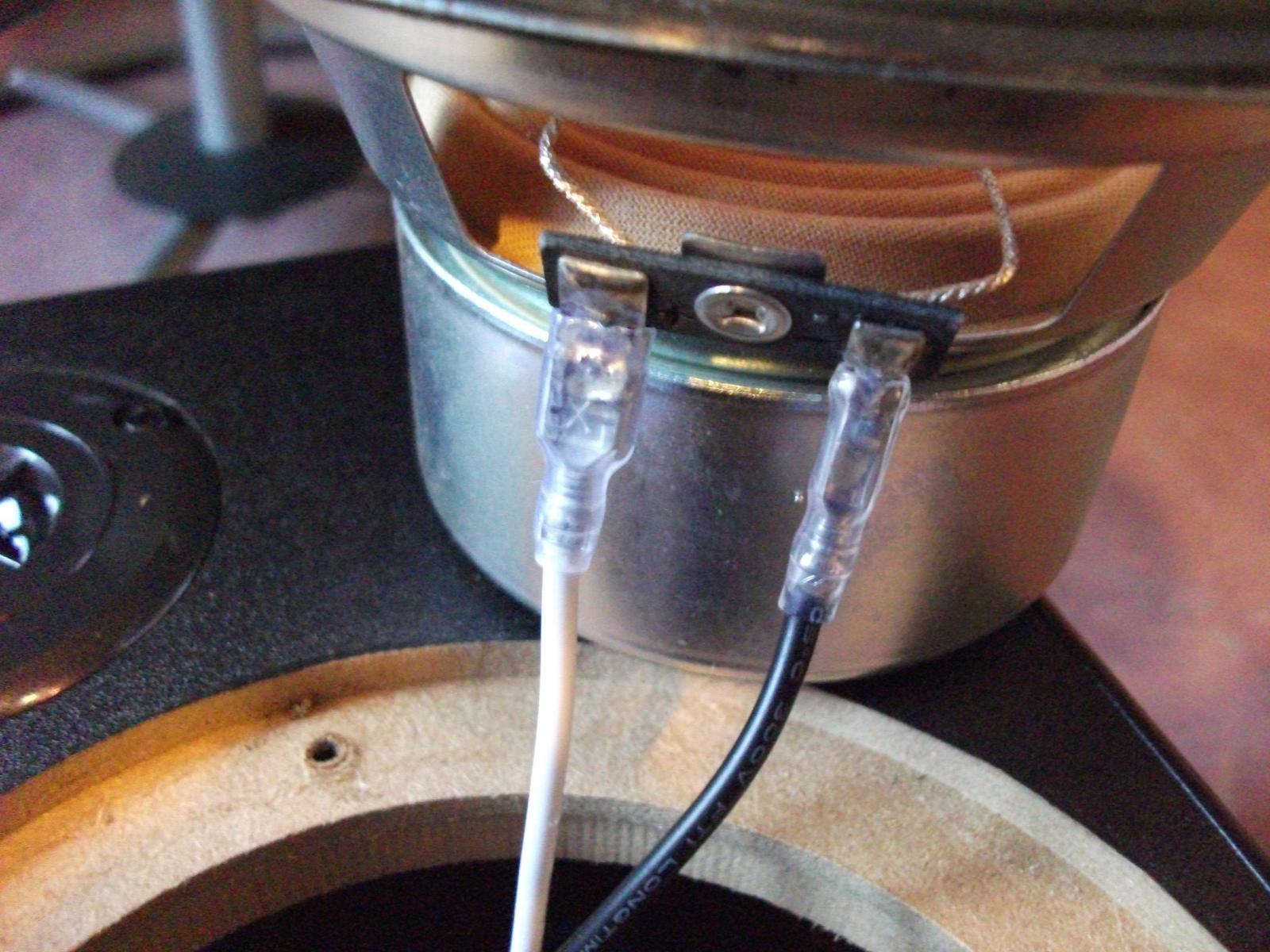

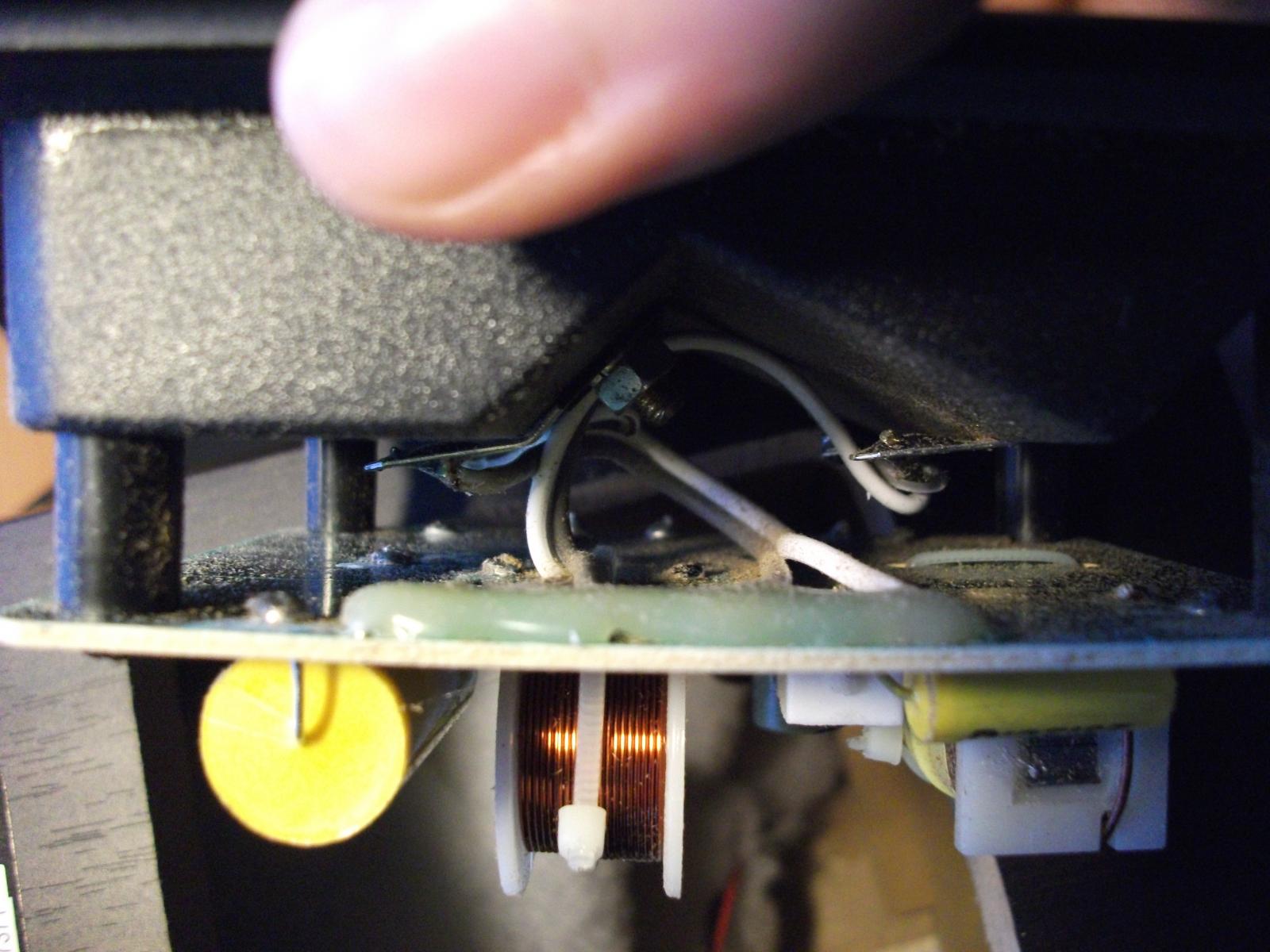

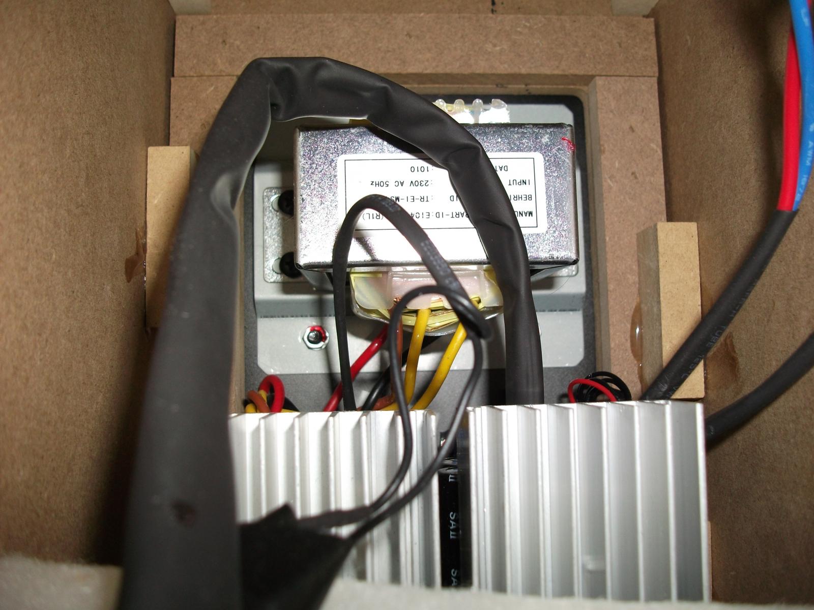

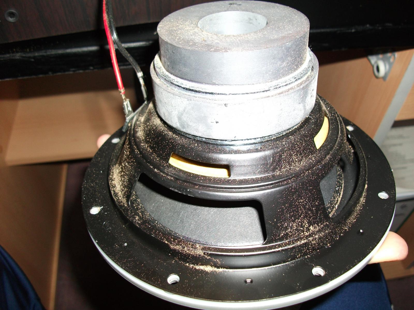

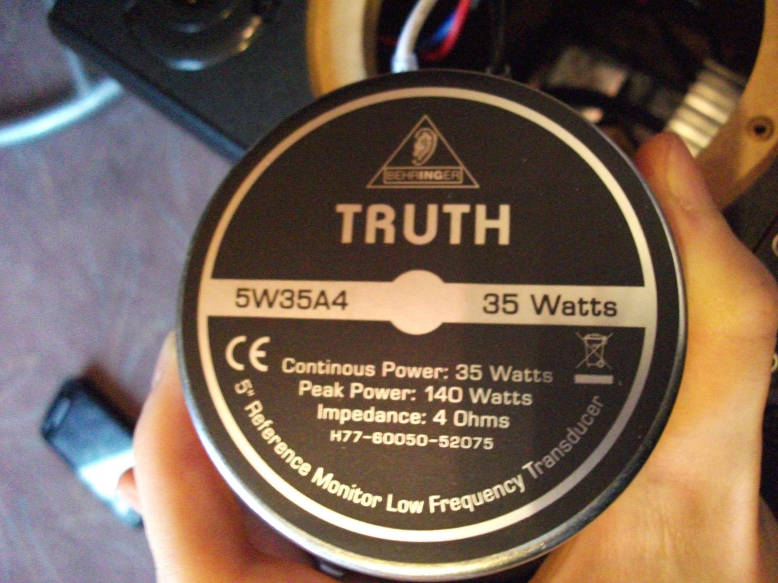

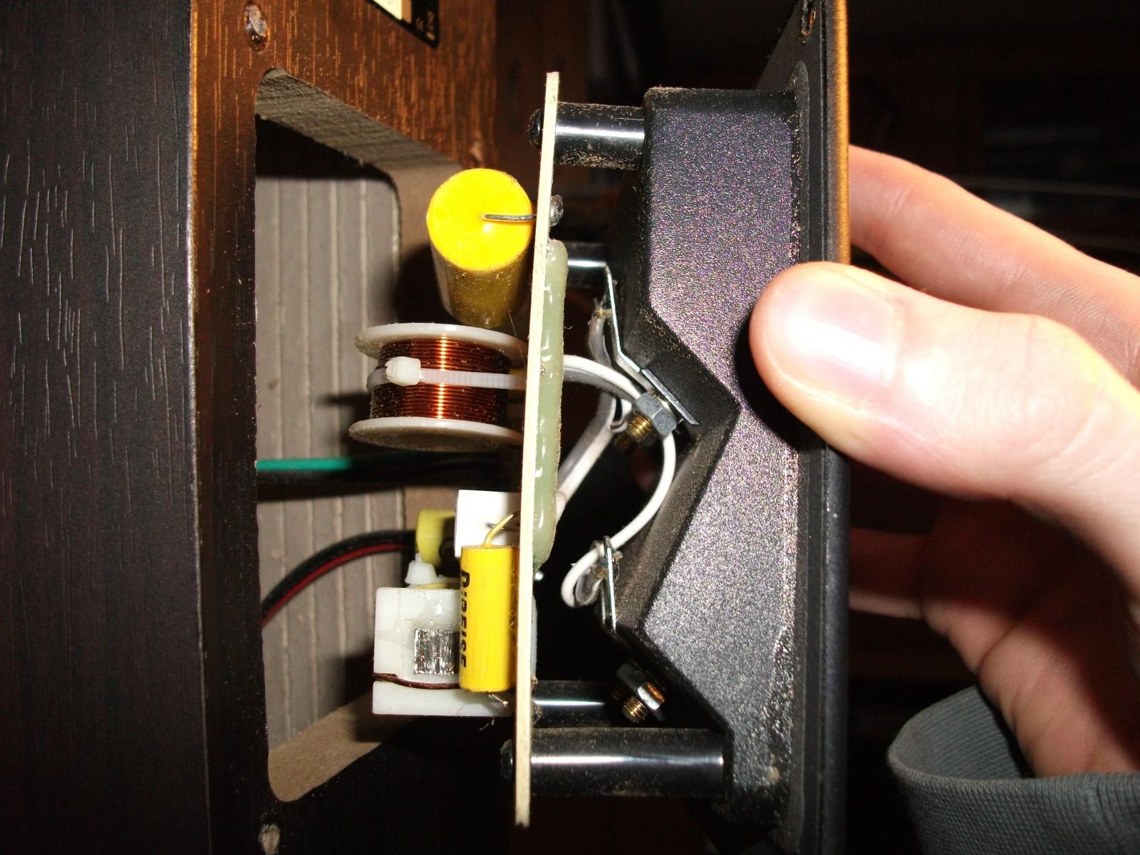

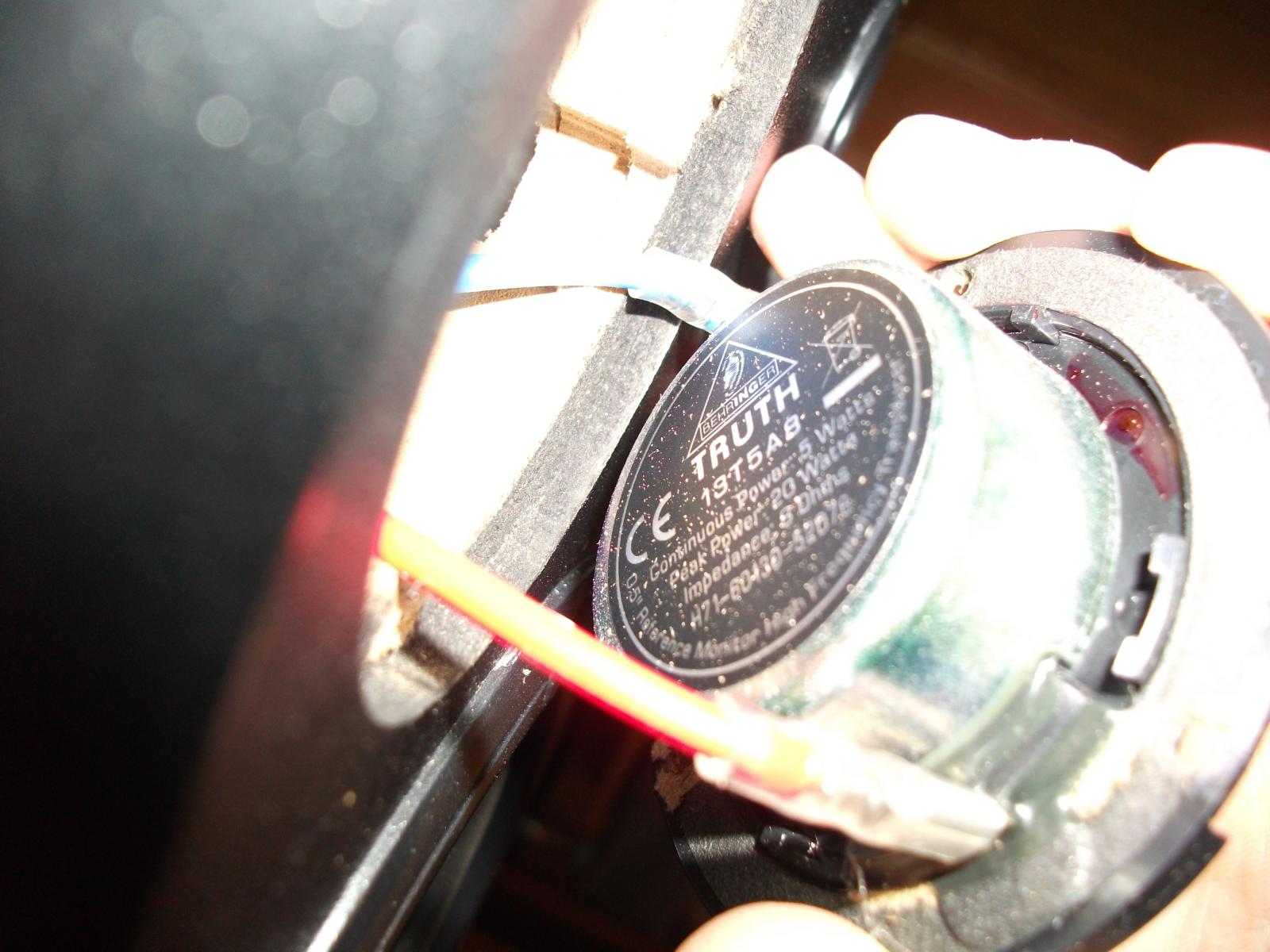

Innereien

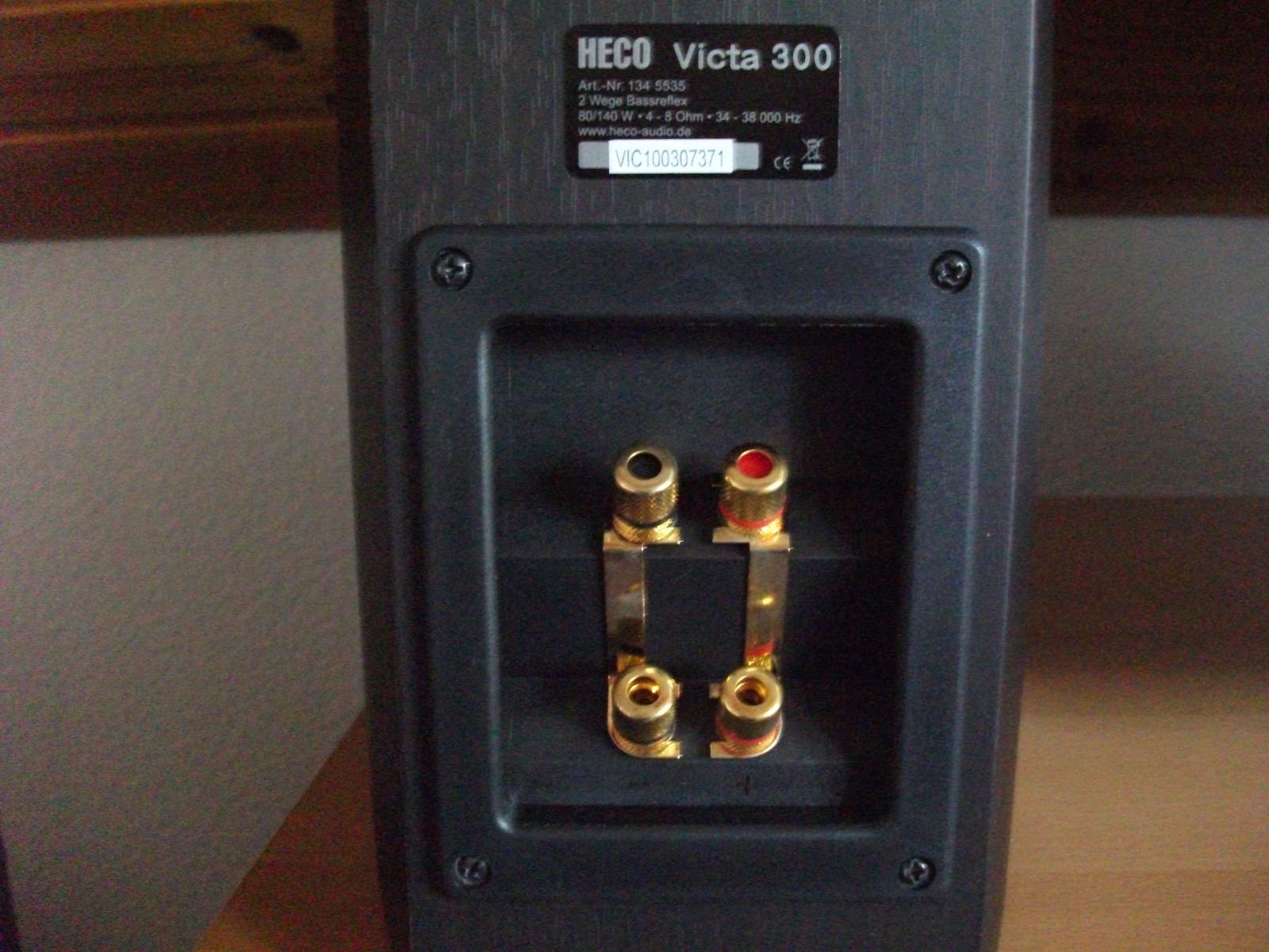

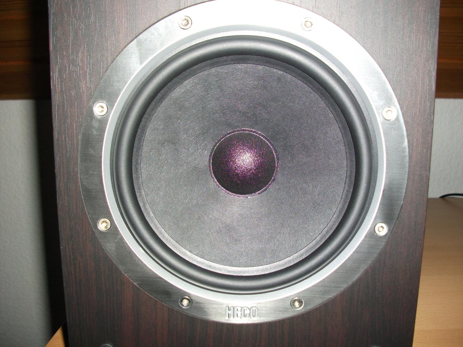

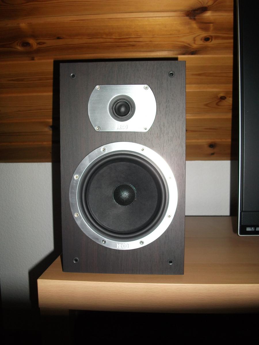

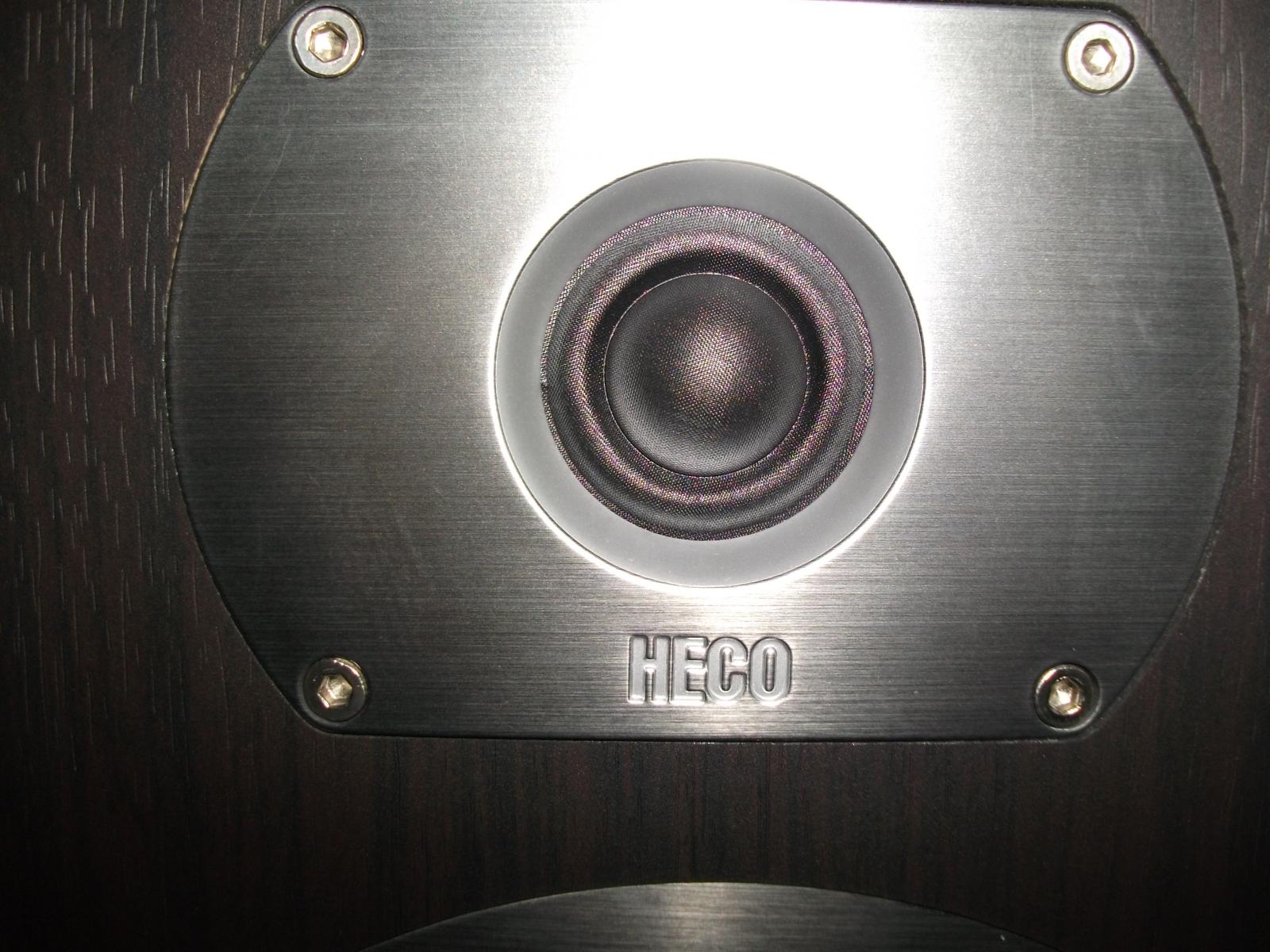

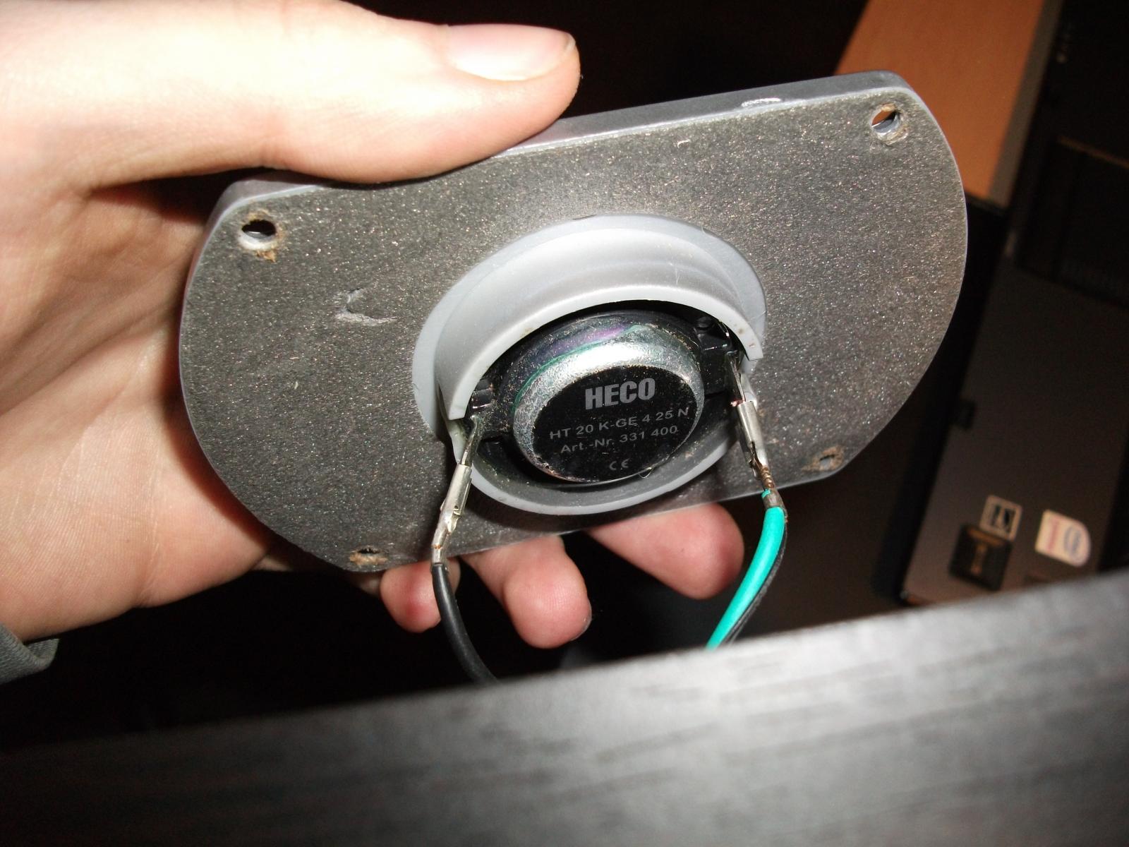

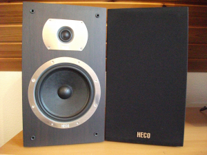

Den größten Materialeinsatz im Testfeld wird man bei der Victa 300 finden. Anstatt Plastikapplikationen echtes Metall und die sich nach hinten verjüngende, geschwungene Gehäusewand lassen glauben, man hätte einen Lautsprecher mit einer Null mehr am Preisschild vor sich stehen. Die Stoffbespannung entspricht der Magnat. Die Rückseite der Victa 300 glänzt nicht weniger beeindruckend. Bi-Wiring-fähige, vergoldete Schraubklemmen, die auch Bananenstecker aufnehmen können und Kabel bis zu 4mm² Umfang, sowie einer vergoldeten Überbrückung falls doch Single-Wiring zum Einsatz kommen soll. Dass Bass-Reflex-Loch erlaubt einen direkten Blick auf die Rückseite des Hochtöners.
Doch es ist nicht alles Gold, was glänzt. Gestattet sich der kritische Hörer mal einen genauen Blick auf die Verarbeitung der Victa 300, kommt dieser schnell wieder auf den Boden der Low-Budget-Tatsachen. Es offenbaren sich echte Mängel, die auch in dieser Preis-Klasse nicht sein dürfen.

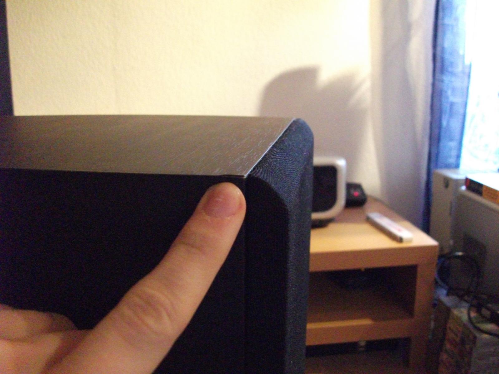

Schaut man von weitem auf die Stoffbespannung und auf das Heco-Logo, bemerkt man, dass das Logo schief an der Bespannung angebracht wurde und zwar so schief, dass es jederzeit offensichtlich ist. Auch auf der anderen Stoffbespannung ist das Logo schief, wenn gleich nicht sofort ersichtlich. Doch damit nicht genug, schaut man mal hinter die Bespannung, wird man deutliche wellenformen an den inneren Kanten entdecken, die von einer unsauberen Fräsarbeit herrühren. Doch es geht noch weiter.
Fährt man mit dem Daumen über die Kanten des Lautsprechers, fühlt man deutliche "harte" Schnitte. An diesen Stellen ist es ohne weiteres möglich die Folie mit dem Fingernagel hoch zu heben. An einer Stelle (oben links an der Front) war die Folie sogar bereits gelöst (siehe Bild). Auch die Metallapplikationen sind nicht frei von Mängeln. Stellenweise sind schwarze Verschmutzungen (Ruß?) zu erkennen, die auch mit Hilfe eines feuchten Tuches kaum bis gar nicht zu entfernen sind. Zu allem Überfluss lassen sich die Schraubklemmen nur sehr hakelig mit einem lauten Quietschen drehen. Ein Problem, das auch die Magnat hat.
Es ist schwer ein pauschales Urteil zu fällen. Doch ist es ein Indiz für eine sehr große Fertigungstoleranz bei den Marken Heco und Magnat. Es kann nicht ausgeschlossen werden, dass alle Exemplare mängelfrei sind. Technisch jedenfalls ist alles in Ordnung. Zumindest das wird den Musik-Puristen erfreuen.

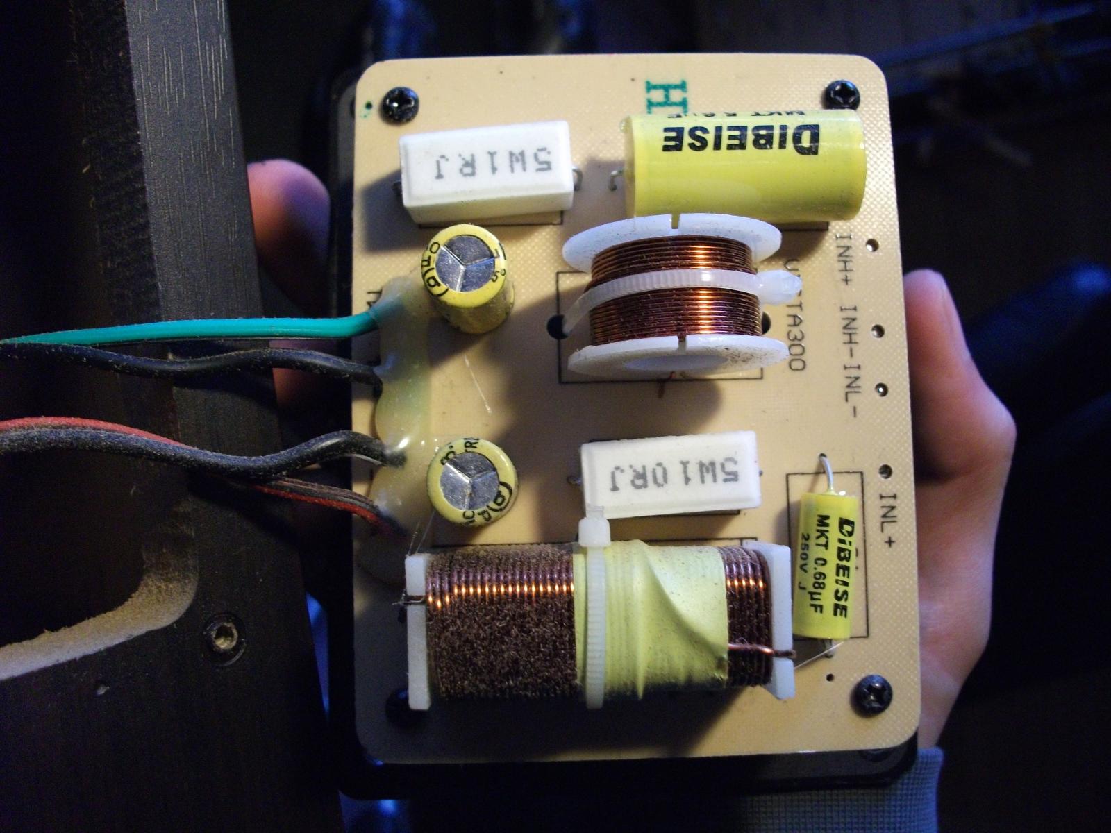

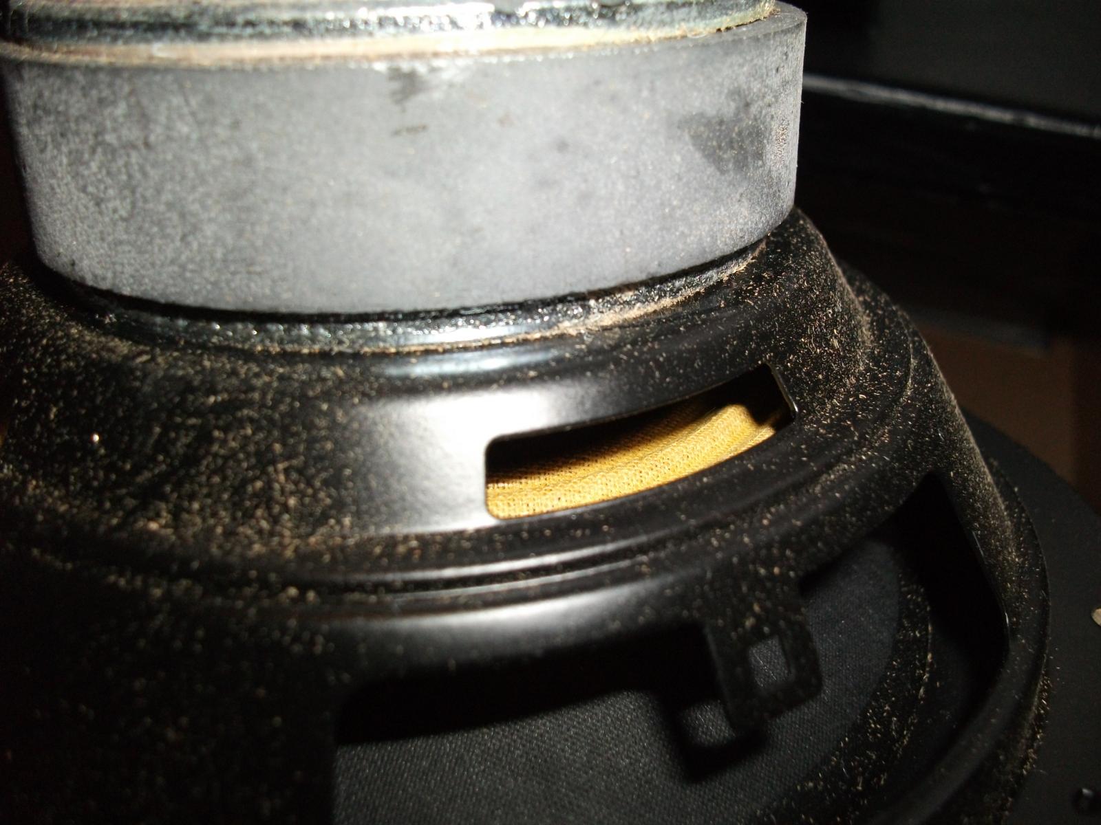

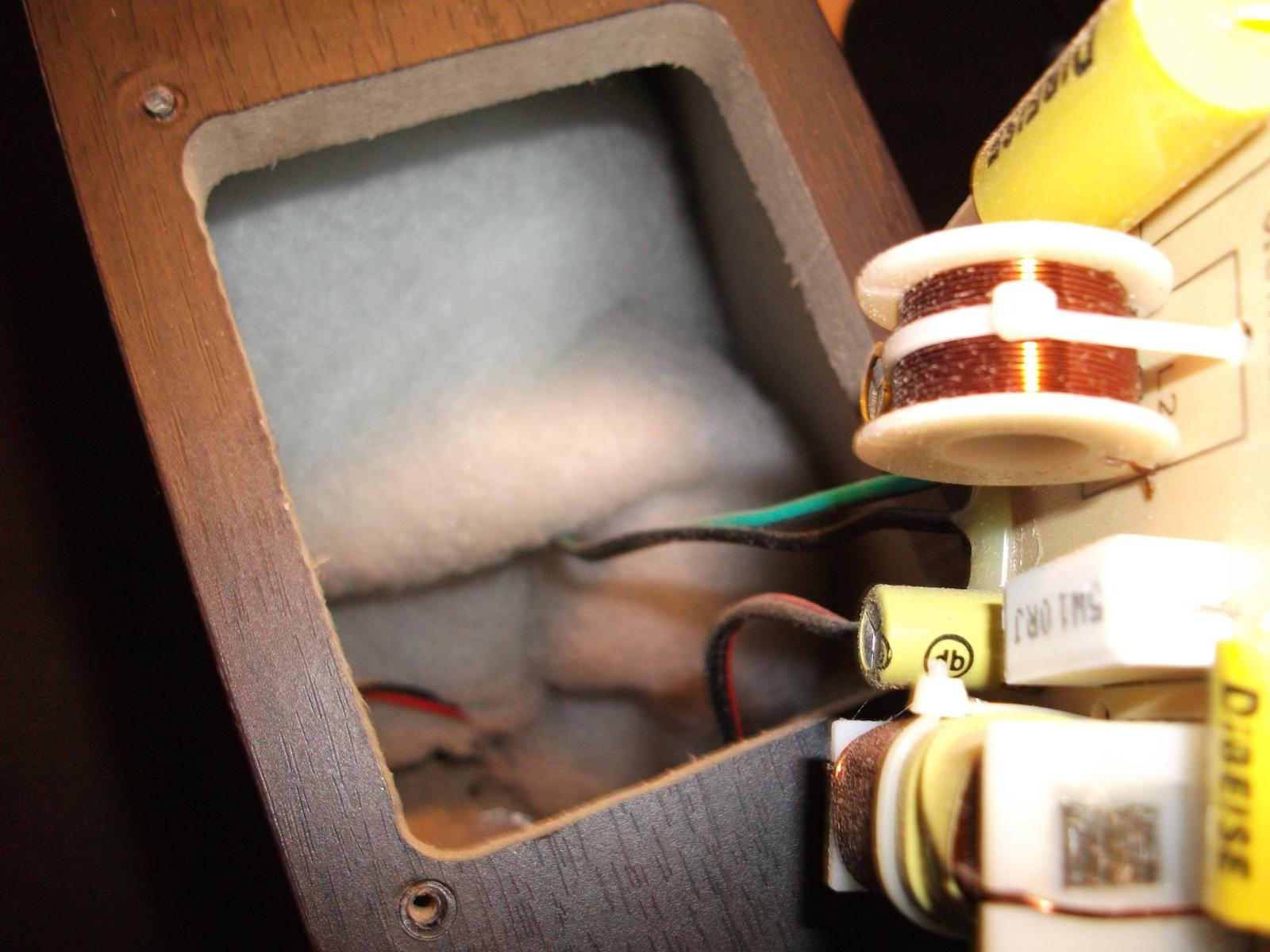

Innereien
- Canton GLE 490 (Listenpreis 800 €, Straßenpreis 500 €, Tendenz fallend)
- Canton AS 125 Subwoofer (Listenpreis 920 €, Straßenpreis 400 €)
- Denon DCD-710AE (Listenpreis 400 €)
AVR/Verstärker
- Denon AVR 3806 (Listenpreis 1.400 €)
Soundkarte PC
- ASUS Xonar DX (Listenpreis 60 €)
DVD-Player
- Samsung DVD-HD860 (Listenpreis 120 €)
Verkabelung
- Lautsprecherkabel (Magnat/Heco/Canton) Nubert NuCable Silverline 4,0mm² (In-Akustik) + Bananenstecker
- CD-Player zu AVR digital optisch
- CD-Player zu Behringer MS40 digital optisch oder analog Cinch
- Soundkarte PC zu AVR digital koaxial
- DVD-Player zu AVR digital koaxial
- TV zu AVR analog Cinch
- Subwoofer zu AVR analog Cinch-Mono

Break my World - Global Underground 2010 (Sultan Nubreed Edit) - Titel 10
- Neutralität
- Stimmvariation
![](https://extreme.pcgameshardware.de/data/xfmg/thumbnail/365/365569-039002f65a2c8d9000cabd4e83e09a8e.jpg?1599220131)
![](https://extreme.pcgameshardware.de/data/xfmg/thumbnail/365/365375-3cd89ba2261f77b0b25ff6792257d1a9.jpg?1599220097)
Ein Song, der mehr das Genre des Elektronik-Trance bedient. Trotz der verhältnismäßig geringen Dynamik ist der Song technisch einwandfrei. Am Verlaufsdiagramm lässt sich erkennen, dass eine Anpassung der Grundlautstärke stattgefunden hat. Dauerhaft präsent ist die weibliche Stimme, die relativ dunkel und einen kleinen Tatsch rauchiges an sich hat. Wichtig sind hier die transparente Wiedergabe einzelner Stimmvariationen, erkennbar an dem gesungen "Break my Word". Insbesondere das "Word" wird flatternd ausklingend gesungen (ab 2:30 Minuten), wie auch die meisten anderen letzten Wörter einer Strophe. Die Stimme darf nicht zu hell und künstlich klingen.
- Detailtreue
- Bassqualität
- Maximallautstärke
![](https://extreme.pcgameshardware.de/data/xfmg/thumbnail/365/365577-0263cddf8fd51d0cff21a370da4d4a95.jpg?1599220132)
![](https://extreme.pcgameshardware.de/data/xfmg/thumbnail/365/365383-245d184e4e4e75da8d004d1c65fd3425.jpg?1599220100)

![](https://extreme.pcgameshardware.de/data/xfmg/thumbnail/365/365572-f9c2a31983893e742a3ae460b416481d.jpg?1599220132)
![](https://extreme.pcgameshardware.de/data/xfmg/thumbnail/365/365378-0d92ef423c13e76925e43ac8e767aa15.jpg?1599220098)
- Bassqualität
- Maximallautstärke
- Detailtreue
![](https://extreme.pcgameshardware.de/data/xfmg/thumbnail/365/365573-6a244cc67303bae46ccb5f44e7473df9.jpg?1599220132)
![](https://extreme.pcgameshardware.de/data/xfmg/thumbnail/365/365379-0c32bdb559a80ced948ee532f0b6a206.jpg?1599220098)
- Basstiefe
- Clipping
- Subjektive Dynamik
![](https://extreme.pcgameshardware.de/data/xfmg/thumbnail/365/365576-cc65296906a10e815855cfb0353988b9.jpg?1599220132)
![](https://extreme.pcgameshardware.de/data/xfmg/thumbnail/365/365382-5e4dd759b03e952036e10e53ae2aed3c.jpg?1599220099)
- Maximallautstärke
- Stimmverständlichkeit
- Detailtreue bei geringer Dynamik
![](https://extreme.pcgameshardware.de/data/xfmg/thumbnail/365/365575-669553f8c5d1a216840f5ab3df7198f1.jpg?1599220132)
![](https://extreme.pcgameshardware.de/data/xfmg/thumbnail/365/365381-0c10461f38c9848182c7f7167025d12a.jpg?1599220099)
- Dynamik
- Präzision
- Neutralität
- Bassqualität
![](https://extreme.pcgameshardware.de/data/xfmg/thumbnail/365/365574-df679cc8f0641a419bfea69deb021dc8.jpg?1599220132)
![](https://extreme.pcgameshardware.de/data/xfmg/thumbnail/365/365380-92ee4346c166a80177f0792f8bf5126a.jpg?1599220099)
- Maximallautstärke
- Präzision
![](https://extreme.pcgameshardware.de/data/xfmg/thumbnail/368/368444-77a17a8057b23403c9db4ec1944badc6.jpg?1599220735)
![](https://extreme.pcgameshardware.de/data/xfmg/thumbnail/368/368445-755c2382576493c316eff61b23e048d7.jpg?1599220736)
Aufstellung und Praxisprobleme
Als einzige im Test benötigt die MS 40 eine sehr lange Einspielzeit, mindestens 50 Stunden. Raumabbildung fehlt komplett, verzerrt Grundton stark. Extreme Verbesserung der Räumlichkeit nach 50 Stunden. Grundton besser, aber je nach Belastung des Tief-Mitteltöners weiterhin vorhanden. Störender Makel: Hörbare Pegelunterschiede zwischen dem rechten (lauter) und dem linken (leiser) Lautsprecher, der sich auch nicht nach dem Einspielen verändert. Manuelle Pegeleinstellung der Kanäle per Vorverstärker/Soundkarte unbedingt notwendig.
Innereien

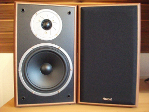

Mit knapp vier Jahren auf dem Markt ist die Heco Victa 300 mittlerweile auf angenehme 100 € Kaufpreis gefallen. Neben der Monitor Supreme 200 ist sie der meist verkaufte Kompaktlautsprecher dieser Preisklasse. Die Victa Serie ist die kleinste Serie von Heco. Die Victa 300 dabei der zweitkleinste Lautsprecher, vor der Victa 200 - einziger Unterschied der deutlich gewachsene Tief-Mitteltöner mit immerhin 17cm. Damit entspricht die Bestückung rein von den Zahlen her, der der Monitor Supreme 200. Wie aber auf den Bildern zu erkennen ist, sind beide Chassis unterschiedlich aufgebaut. Besonders prägnant der Hochtöner der Victa 300 mit verhältnismäßig breiter Sicke.
Wer sich die beiden Testteilnehmer, Heco und Magnat nach Hause zum Vergleichen kommen lässt, wird nicht schwer staunen, wenn sich Verpackung, Zubehör und Betriebsanleitung bis aufs Detail gleichen. Beide Marken befinden sich mittlerweile unter dem gleichen Dach und einem gemeinsamen Vertrieb aus Pulheim. Zubehör findet man vergeblich. Einzig die mehrsprachige Betriebsanleitung (für alle Lautsprecher der Victa Serie) befindet sich im Karton.
So erscheint es kurios, dass die Aufstellungstipps für jeden Lautsprecher gleich sind, ja sich sogar in der Anleitung zur Magnat kopiert wieder zu finden sind. Überraschend hingegen der zusätzliche Verpackungsschutz für die Kanten der Victa 300, der bei der Magnat wiederum fehlt. Ein Wort zur Einspielzeit wird nicht verloren. Lobenswert ist die fünf jährige Garantie, die wie bei Behringer nur vom Ersterwerber in Anspruch genommen werden kann. Nahezu selbsterklärend sind die Skizzen zur Erklärung des Anschluss' von Single- bzw- Bi-Wiring.

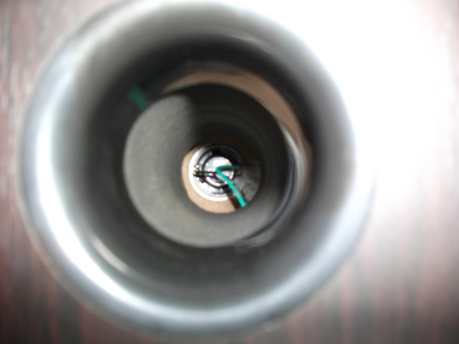

Innereien
