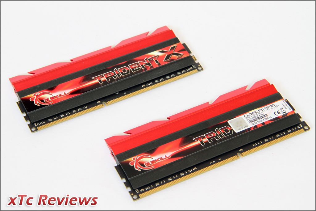

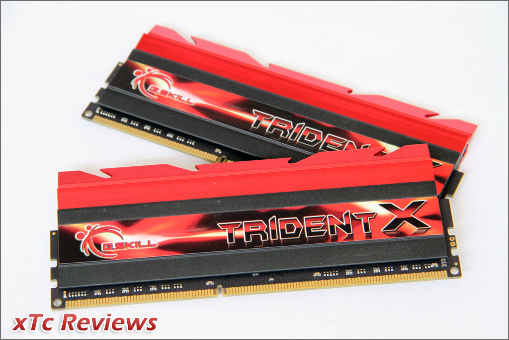

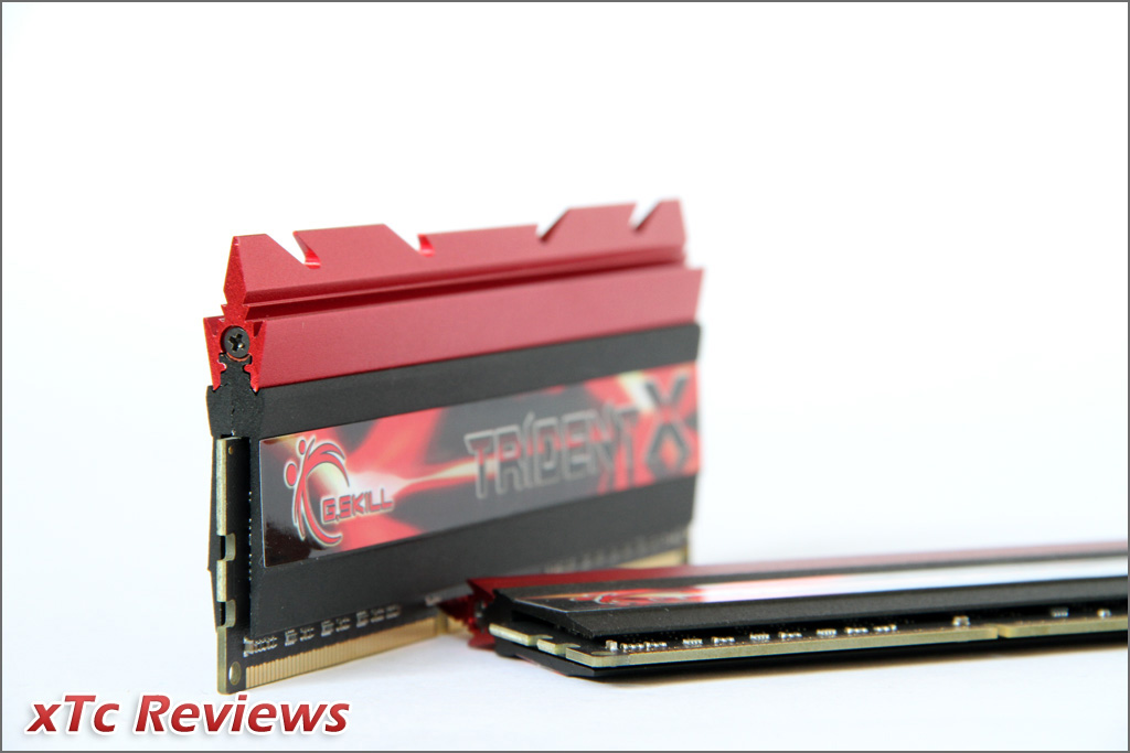

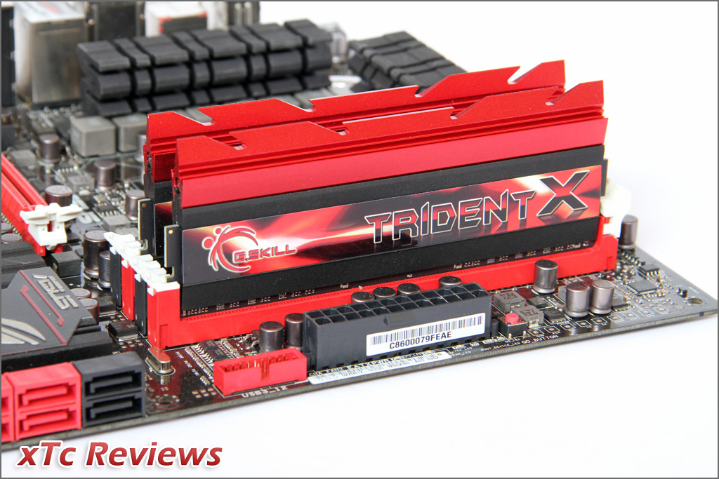

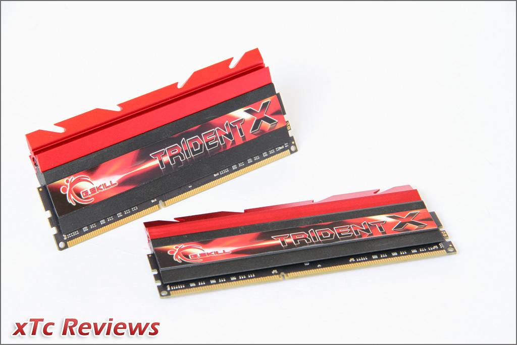

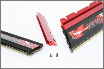

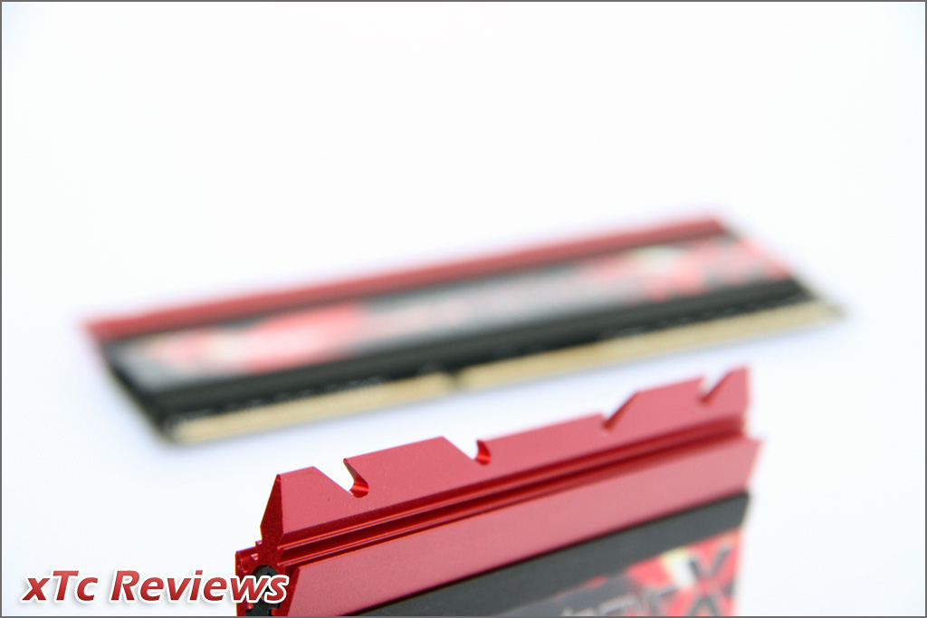

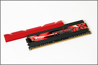

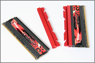

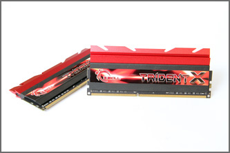

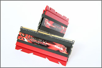

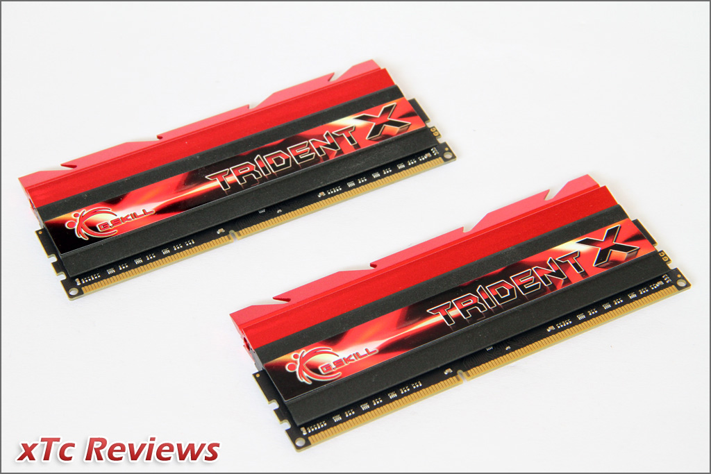

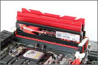

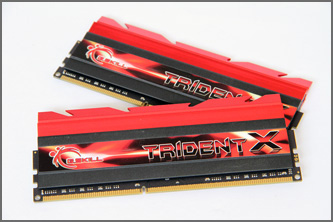

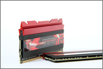

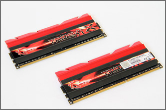

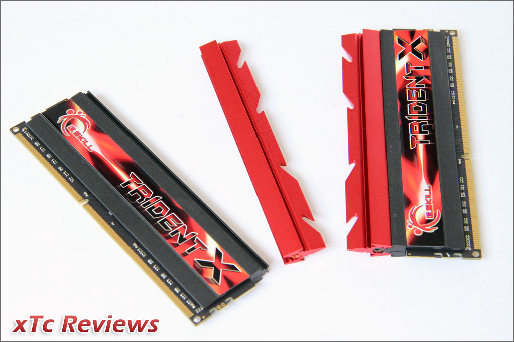

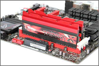

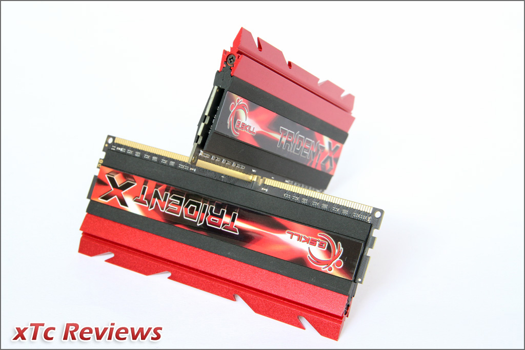

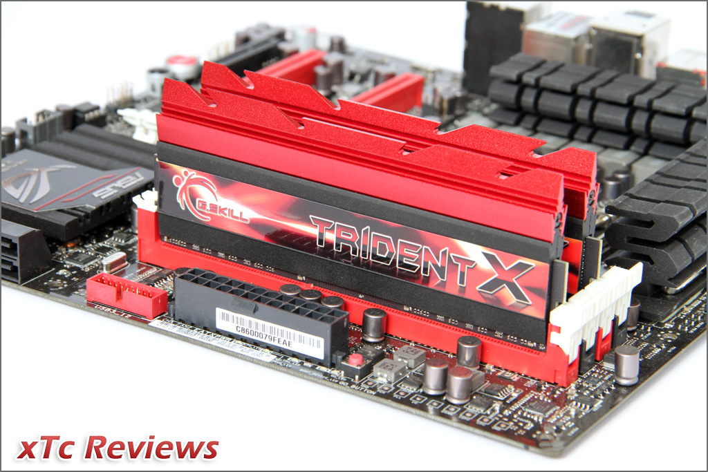

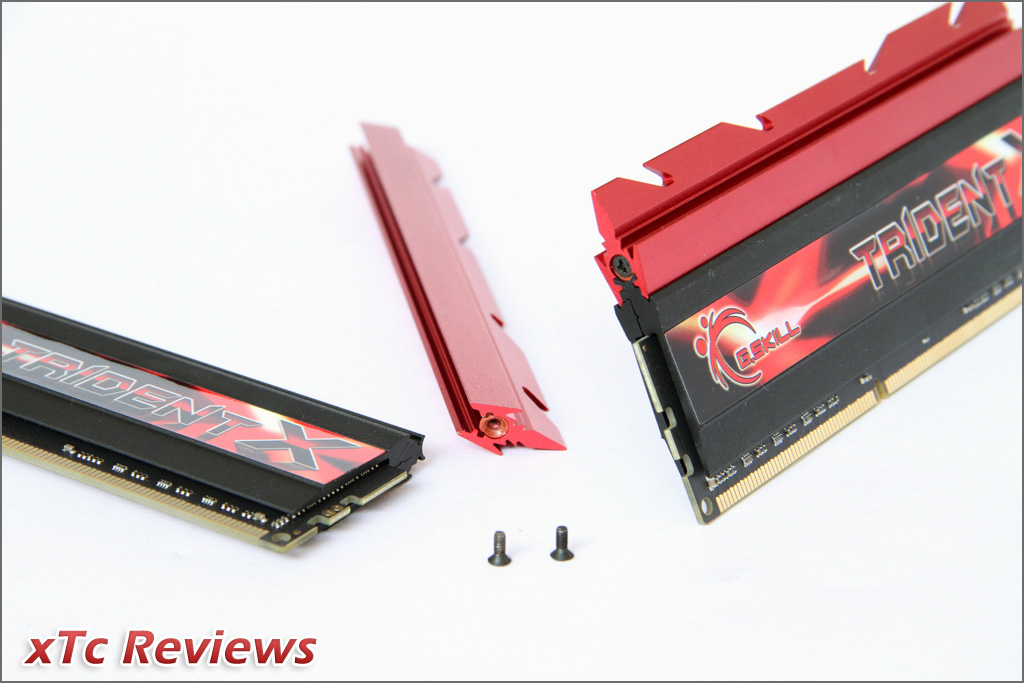

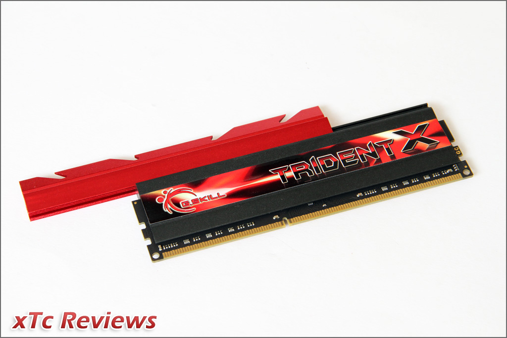

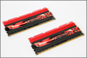

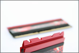

Vergleicht man die neuen TridentX- mit den alten Trident-Speichermodulen, so fällt auf, dass G.Skill die Optik deutlich überarbeitet hat. Nach wie vor stehen aber die Farben rot und schwarz im Vordergrund. Anstatt auf einen vollständig schwarzen Heatspreader zu setzten, verbaut G.Skill bei den TridentX einen modularen Heatspreader der etwas an den der Dominator GT Speichermodule von Corsair erinnert. Basis des neuen TridentX-Heatspreaders bildet der schwarz gefärbte Kühlkörper. Auf diesen wurde zur Verbesserung der Kühlung eine zusätzliche Finne montiert. Diese wurde rot eloxiert, damit sie sich farblich vom Rest des Heatspreaders absetzt. Die rote Kühlfinne steht somit in einem schicken Kontrast zum schwarzen Kühlkörper. Um die Kühlfinne zu lösen müssen an jeder Seite des Speichermoduls lediglich die kleine Schraube (siehe weitere Bilder, Bild 5) gelöst werden. Die Kühlfinne lässt sich dann ohne große Probleme vom Heatspreader schieben. Mit einer Höhe von 5,4 cm sind die G.Skill TridentX exakt genauso hoch wie die Dominator GT Module von Corsair. Wird die zusätzliche Kühlfinne entfernt, sind die TridentX-Module mit 3,9 cm deutlich niedriger. Vor dem Kauf solcher Module sollte daher geprüft werden, ob die Speichermodule überhaupt zum aktuellen CPU-Kühler kompatibel sind. Die meisten Käufer solcher High-End-Module werden aber wohl auf eine Wasserkühlung setzten und dementsprechend keine Kompatibilitätsprobleme verzeichnen.

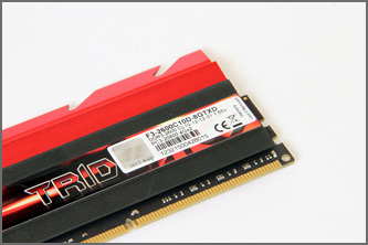

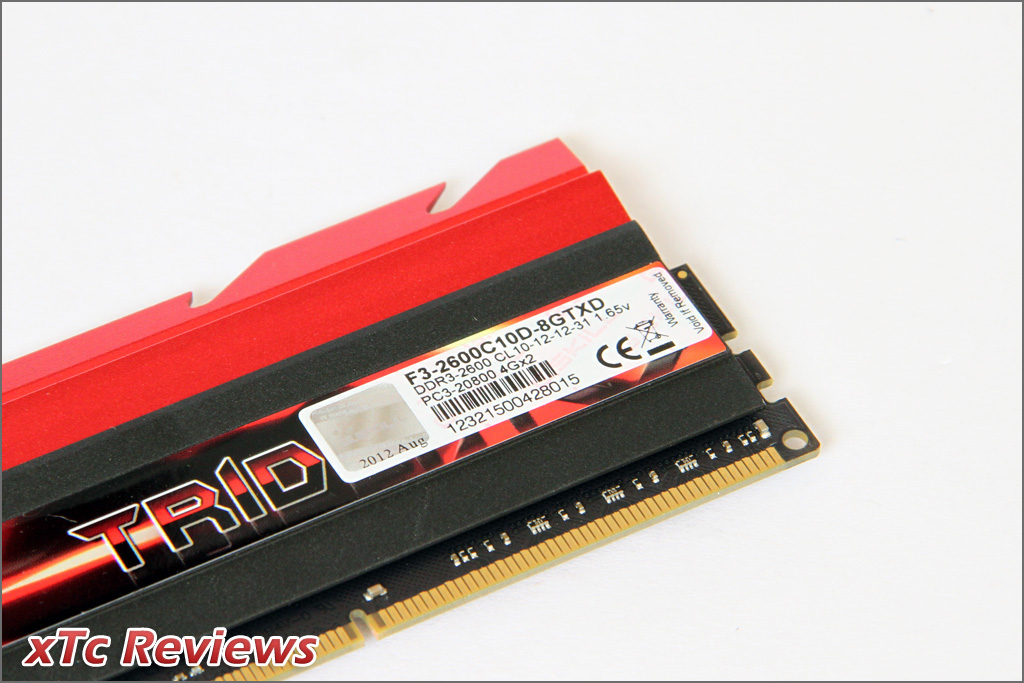

Wie bei fast allen Speichermodulen von G.Skill üblich, spendiert G.Skill auch den neuen TridentX Speichermodulen ein schwarzes PCB (Printed Circuit Board). Besonders für Casemodder sind die TridentX Module so mit Sicherheit interessant. Auch der auf den Heatspreadern angebrachte Aufkleber wurde farblich passend zu den Heatspreadern angepasst. Sowohl auf der Vorder- als auch auf der Rückseite wurden die Module mit dem „TridentX“ Schriftzug verziert. Da es sich bei den hier getesteten TridentX-Modulen um absolute High-End-Module handelt, fügt G.Skill dem Lieferumfang noch einen zusätzlichen Speicherkühler hinzu. Dieser lässt sich bei Bedarf ohne Probleme über die Speichermodule schnallen. Die Befestigung erfolgt ganz einfach über die Speicherbänke. Obwohl die Speichermodule farblich rot/schwarz gehalten sind, verfügen die beiden 50mm Lüfter über blaue LEDs. Darüber hinaus ist es etwas umständlich die zusätzlichen Speicherkühler anzuschließen und zu steuern. Leider hat G.Skill den beiden Lüftern keinen 3-Pin-Anschluss sondern einen einfachen Molex-Adapter spendiert. Da die Lüfter mit bis zu 3.500 U/Min arbeiten wäre es wünschenswert gewesen diese über das Mainboard zu drosseln. Auf einer der beiden Seiten verfügen die Module über einen Sticker, auf dem die Bezeichnung und noch die Spezifikationen abgedruckt sind. Neben der Taktrate finden Käufer auch noch Angaben zu den Latenzzeiten und der benötigten Spannung. Im Falle dieses Musters läuft das Kit im DDR3-2600-Modus (1.300 MHz) mit Latenzzeiten von CL10-12-12-31 und einer Spannung von 1,65 Volt. Weitere Eindrücke können den Bildern entnommen werden...

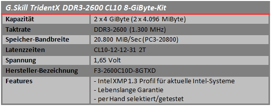

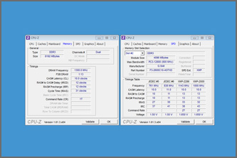

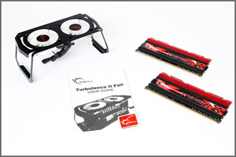

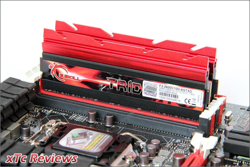

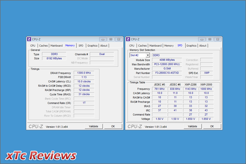

Die Spezifikationen im Überblick: Das Speicher-Kit besteht aus zwei Riegeln mit je 4.096 MiByte. Die Module sind für den DDR3-2600-Modus (1.300 MHz) mit Latenzzeiten von CL10-12-12-31 zertifiziert und benötigen für den stabilen Betrieb eine Spannung von 1,65 Volt. G.Skill sieht die Module der TridentX-Serie nur für aktuelle Z77-Systeme vor. Das hier getestete DDR3-2600-Kit ist allerdings nur für eine kleine Anzahl von Mainboards freigegeben. Auf anderen Platinen kann es passieren, dass die Module nicht ganz ausgefahren werden können. Die Güte des Prozessors spielt neben dem Mainboard aber auch noch eine Rolle.
Das XMP-Profil der beiden TridentX-Module wird selbst mit aktuellem Bios und der letzten CPU-Z-Version falsch ausgelesen. So verfügen die Module laut CPU-Z über zwei XMP-Profile für 1.000 (DDR3-2000-Modus) beziehungsweise 1.143 MHz (DDR3-2286-Modus). Die Latenzzeiten werden mit CL10-13-13-32/33 auch falsch ausgelesen. Wird das XMP-Profil im Bios aktiviert, werden die Latenzzeiten und die Taktrate allerdings richtig eingestellt. Beide Module laufen im DDR3-2600-Modus (1.300 MHz) mit den von G.Skill vorgesehenen Latenzzeiten von CL10-12-12-31. Lediglich die Command Rate wird vom Bios auf 1T gesetzt, vorgesehen wäre eigentlich 2T. Zusätzlich zum XMP-Profil verfügen die Module noch über zwei Fallback-Profile für 761 und 838 MHz.

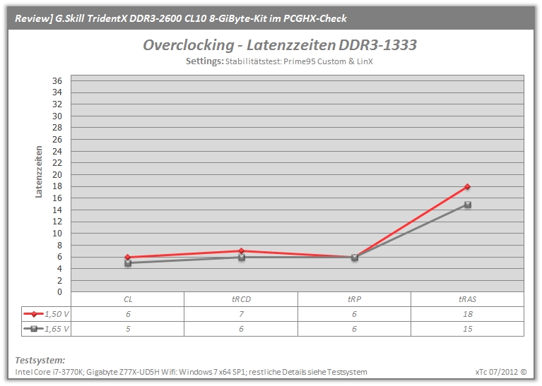

Werden die G.Skill TridentX Module im DDR3-1333-Modus (667 MHz) betrieben, lassen sich die Latenzzeiten bei einer Spannung von 1,50 Volt auf CL 6-7-6-18 verschärfen. Eine leichte Spannungserhöhung auf 1,65 Volt ermöglicht es die Latenzzeiten auf CL5-6-6-15 zu verschärfen. Mit CL5-6-5-15 startet das System zwar, der Bootvorgang wird aber nicht abgeschlossen und das System startet mit einem Blue Screen neu.

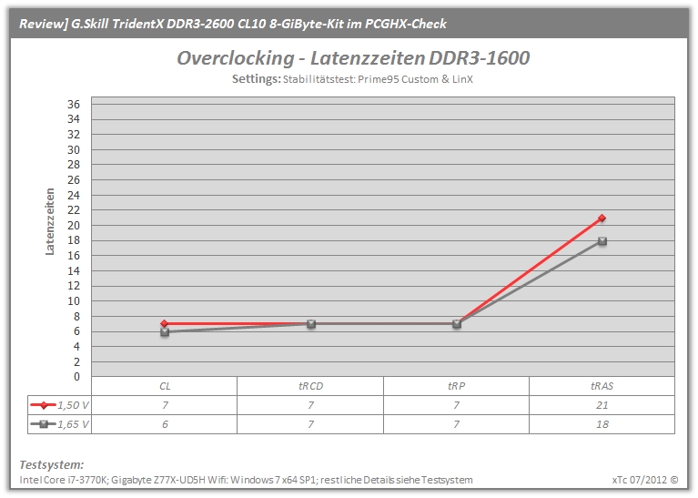

Im DDR3-1600-Modus (800 MHz) fallen die Latenzzeiten mit CL7-7-7-21 bei 1,50 Volt für aktuelle 4-GiByte-Module sehr gut aus. Allerdings ist es nicht möglich die Latenzzeiten weiter zu verschärfen, der Bildschirm bleibt direkt dunkel und das System startet nicht. Abhilfe schafft hier erst eine Spannungserhöhung auf 1,65 Volt. Die Latenzzeiten lassen sich dann auf CL6-7-7-18 verschärfen. Zwar startet das System hier auch mit CL6-7-6-18, der Stabilitätstest wird aufgrund eines Fehlers nach einiger Zeit abgebrochen.

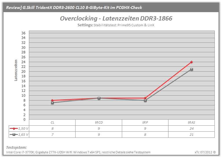

Bereits im DDR3-1866-Modus (933 MHz) zeigt das G.Skill TridentX Kit welches Potenzial in ihm steckt. So lassen sich die Latenzzeiten bereits bei 1,50 Volt auf CL8-9-9-24 verschärfen. Viele vergleichbare Kits scheitern an dieser Grenze bereits bei 1,65 Volt. Wird die Spannung auf 1,64 Volt erhöht, lassen sich die Latenzzeiten auf 7-9-8-21 verschärfen. Es ist zwar möglich den tRCD-Wert auf „8“ abzusenken, der Stabilitätstest bricht nach einiger Zeit allerdings ab.

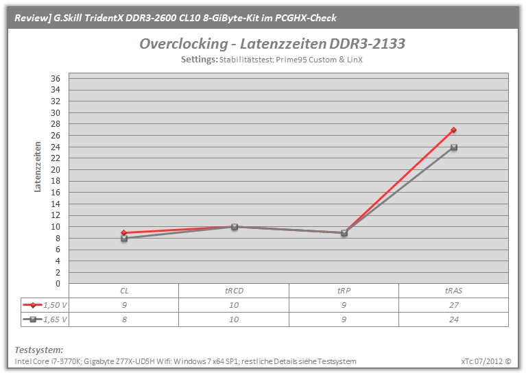

Wird die Standardspannung von 1,5 Volt im DDR3-2133-Modus (1.066 MHz) beibehalten, lassen sich die Latenzzeiten auf wirklich gute CL9-10-9-27 verschärfen. Mit 1,65 Volt ist eine leichte Optimierung der Latenzzeiten möglich. So laufen beide TridentX Riegel ohne Probleme mit CL8-10-9-24 stabil. Für kurze Benchmarks lassen sich die Latenzzeiten zwar auch auf CL8-10-8-24 optimieren, stabil sind diese Einstellungen auf Dauer aber nicht.

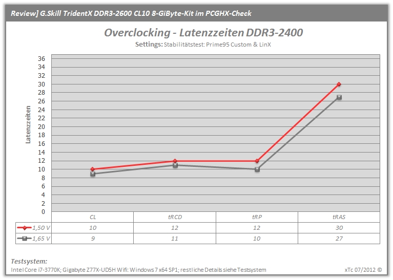

Im DDR3-2400-Modus (1.200 MHz) schafft das DDR3-2600 TridentX-Kit dieselben Latenzzeiten wie das eigentlich für den DDR3-2400-Modus vorgesehene Kit. Im Vergleich zum DDR3-2400-Kit sind die Latenzzeiten von CL10-12-12-30 aber schon mit einer Spannung von 1,50 Volt stabil. Wird die Spannung auf 1,65 Volt angehoben, lassen sich die Latenzzeiten auf CL9-11-10-27 verschärfen. Viele Speicher-Kits schaffen mit den Einstellungen gerade einmal den DDR3-2133-Modus. Hier kann das G.Skill TridentX Kit also mit sehr guten Ergebnissen punkten.

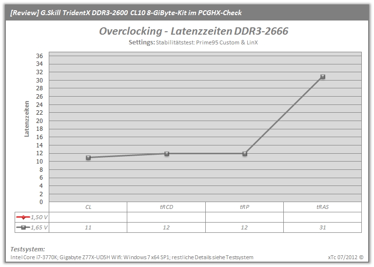

Obwohl die Speichermodule eigentlich für den DDR3-2600-Modus (1.300 MHz) spezifiziert sind, ist auch der DDR3-2666-Modus (1.333 MHz) kein Problem. Werden die Module im DDR3-2600-Modus mit 1,65 Volt betrieben, lassen sich die Latenzzeiten von CL10-12-12-31 sogar noch auf CL10-12-11-30 optimieren. Wird der DDR3-2666-Modus ausgewählt, muss lediglich der CAS-Latency-Wert von 10 auf 11 gelockert werden. CL11-12-12-31 sind für den DDR3-2666-Modus ein wirklich sehr gutes Ergebnis. Mit 1,50 Volt startet das System nicht, egal welche Latenzzeiten für den DDR3-2600/2666-Modus eingestellt werden.

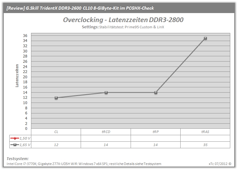

Angesichts des Tuning-Potenzials im DDR3-2600-Modus ist es keine Überraschung, dass die Module auch im DDR3-2800-Modus (1.400 MHz) laufen. Dafür müssen die Latenzzeiten lediglich auf CL12-14-14-35 gelockert werden. Als Spannung sind bei so hohen Taktraten 1,65 Volt allerdings Pflicht. Ein höherer Speichertakt als 1.400 MHz war allerdings nicht möglich. Ob hier nun die Speichermodule oder der Speicher-Controller limitieren ist unklar. Dennoch sei an dieser Stelle gesagt, dass der Prozessor einen so hohen Speichertakt überhaupt ermöglichen muss.
Anmerkung: Als Mainboard wurde hier ein Asus Maximus V Formula verwendet, da das Gigabyte-Board beim Speichertakt limitierte.

Wurde das hier getestete G.Skill TridentX-Kit im DDR3-1866-Modus betrieben, waren Latenzzeiten von CL8-9-8-24 (1,50 Volt) beziehungsweise 7-9-8-21 (1,60 Volt) möglich, abhängig davon welche Spannung anlag. Im DDR3-1600-Modus war es bei 1,50 Volt möglich die Latenzzeiten auf CL7-7-7-21 zu senken. Die Spannungserhöhung auf 1,65 Volt ermöglichte sogar CL6-7-7-18 was für sonstige Einsteiger-Kits ein fast unmögliches Ergebnis ist. Auch wenn wohl kein Käufer die Riegel im DDR3-1333-Modus betreiben wird, sollte es dennoch dazu kommen sind bei 1,65 Volt Latenzzeiten von CL5-6-6-15 möglich. Aber auch die Untervolting-Eigenschaften sprechen klar für das TridentX-Kit. Selbst im DDR3-2600-Modus mit CL10-12-12-30 lässt sich die Spannung von 1,65 Volt auf 1,60 Volt senken. Mit 1,50 Volt ist der DDR3-2400-Modus mit CL10-12-12-30 und mit 1,35 Volt der DDR3-2133-Modus mit CL10-10-10-30 möglich. Selbst mit 1,25 Volt lassen sich die Module im DDR3-1866-Modus mit Latenzzeiten von CL9-10-10-27 betreiben.
