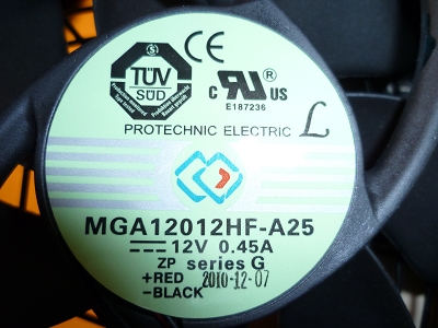

FDB-Lüfter
Leiser und langlebiger 120mm FDB-Lüfter

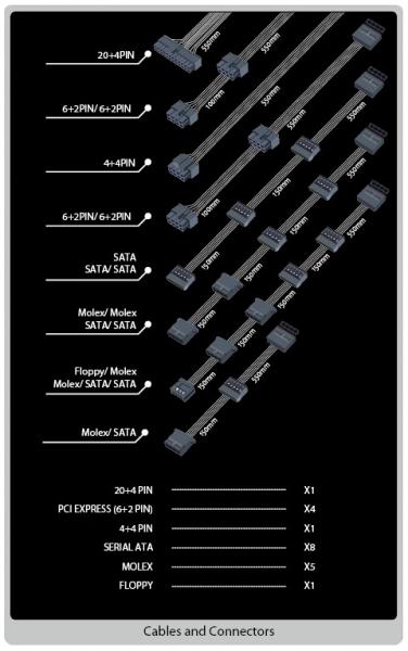

Kabelbaum

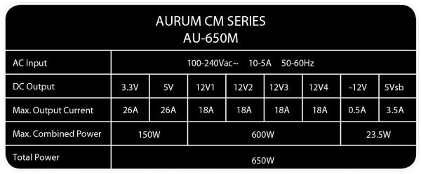

Leistungsdaten

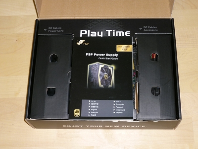

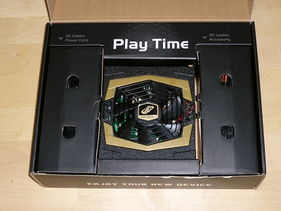

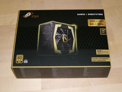

Bei der Verpackung hat sich FSP viele Gedanken gemacht. Der "Hauptkarton" ist mit einer weiteren Hülle überschoben, die alle wichtigen Infos zur Effizienz, Lautstärke, Kabel und Leistungsdaten auf Englisch auflistet.
Wenn man diese Hülle entfernt, kommt ein schwarzer Karton zum Vorschein, auf dem das FSP Logo aufgedruckt ist.

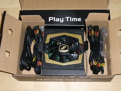

Nach dem Öffnen fällt sofort die Bedienungsanleitung auf. Unter dieser verbirgt sich das Netzteil - links und rechts des Netzteils sind jeweils die Modularen Flachbandkabel untergebracht.

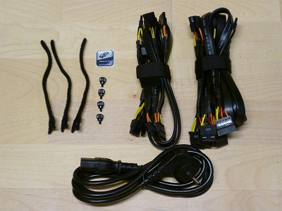

Der Lieferumfang beinhaltet vier Thumbscrews, drei Klettkabelbinder, ein Kaltgerätekabel und die verschiedenen Kabelstränge, die man individuell verwenden kann.

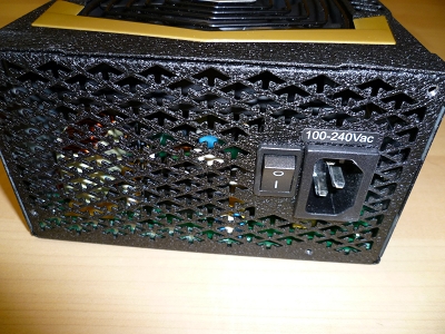

Äußere Details

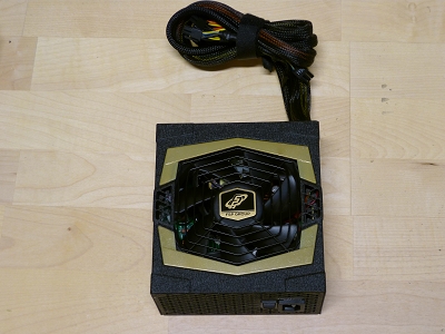

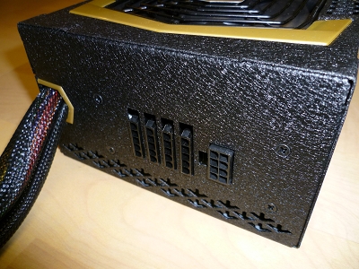

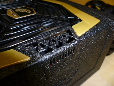

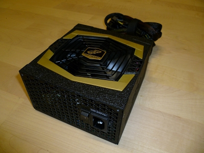

Das FSP Aurum wirkt mit seinen Design Elementen äußerst elegant, es wurden dezente, als auch hervorstechenden Akzente gesetzt. Als erstes fällt das golden umrandete Lüftergitter auf. Die Umrandung erinnert wie das Lüftergitter selbst an ein Vieleck, das uns bei weiteren Details verfolgen wird. Dazu macht sich der leicht raue sandige Lack bemerkbar, der dezent glänzt und dazu sehr elegant wirkt. Der Schutz vor Kratzern steigt damit auch deutlich.
Hier fallen diverse Airflow Features auf. Neben dem Haupt Lüftergitter sind weitere Öffnungen zu sehen. Auch das Lüftergitter, mit dem die warme Luft nach außen befördert wird hat ein besonderes Muster. Diese Merkmale sollen das Geräusch des Luftstroms deutlich senken. Ob sich das bestätigen wird, wird sich später zeigen.

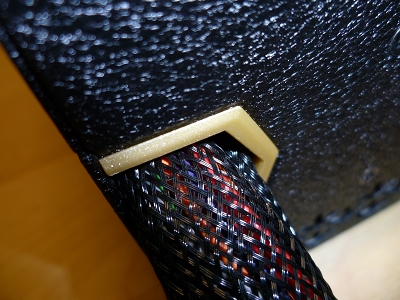

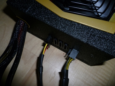

Die Anschlüsse des Kabelmanagements erinnern sehr an die von be quiet Netzteilen. Hier sind sie komplett schwarz gehalten und passen sich somit dem restlichen Design an. Bei der Kabelmuffe hebt sich FSP deutlich von den restlichen Netzteilen auf dem Markt ab, hier wird eine eckige und goldene Umrandung verwendet. Die meisten anderen Hersteller belassen es hierbei bei einer normalen schwarzen Umrandung. Bei diesen Bildern fällt auch gleich der feste Kabelstrang auf, der mit schwarzem Sleeve überzogen ist. Die zusätzlichen und individuell einsetzbaren Kabel sind sogenannte Flachbandkabel, die ähnlich wie SATA Datenkabel aussehen, nur dass sie schwarz gefärbt sind.

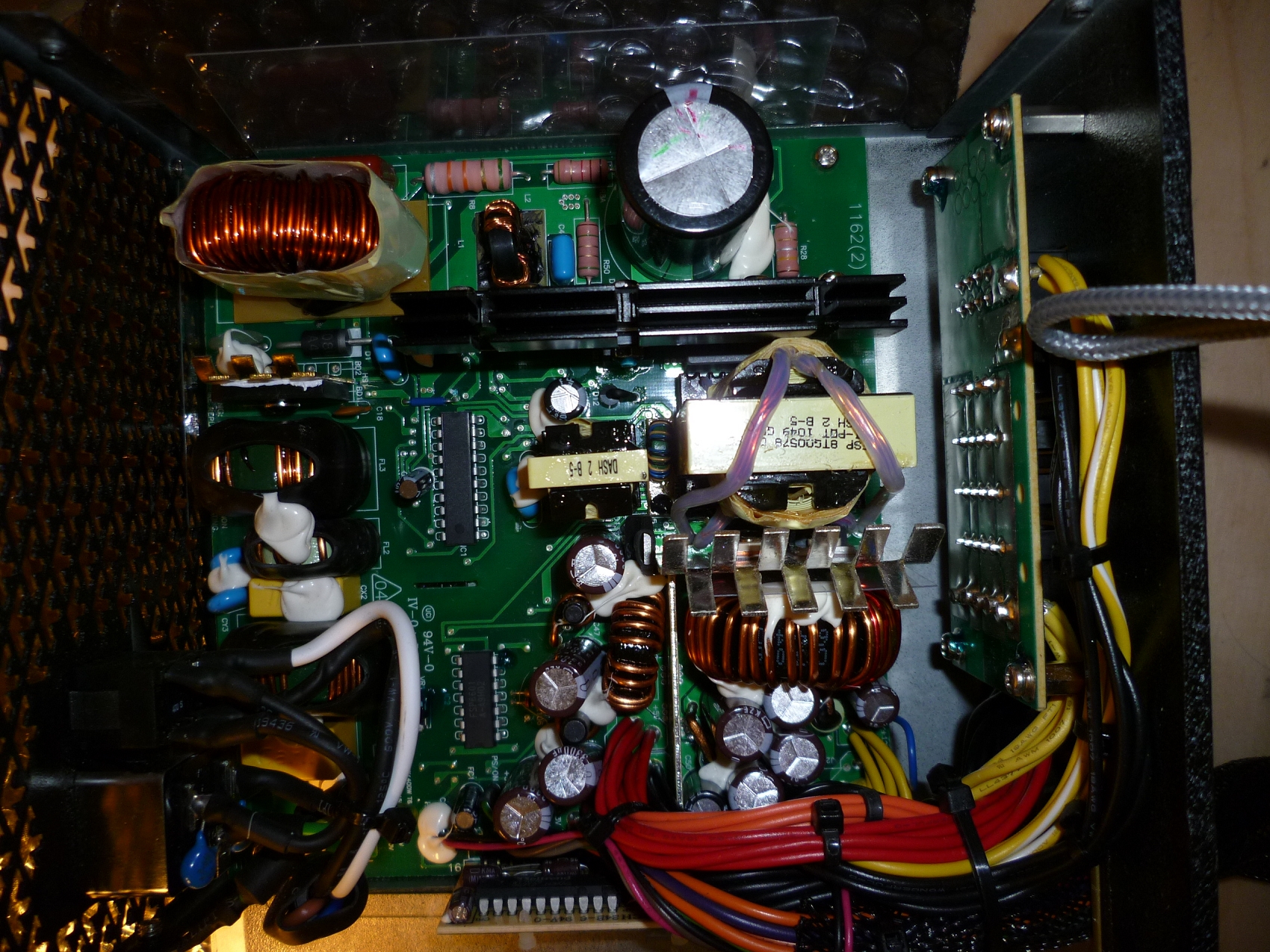

Innere Details

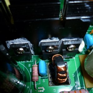

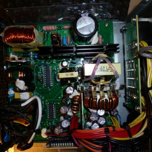

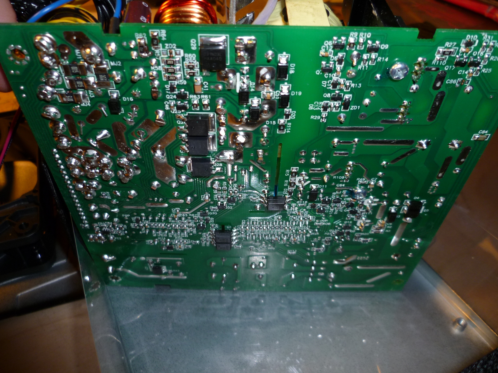

Nach dem Lösen von vier Schrauben, lässt sich das Netzteil mit Leichtigkeit öffnen.

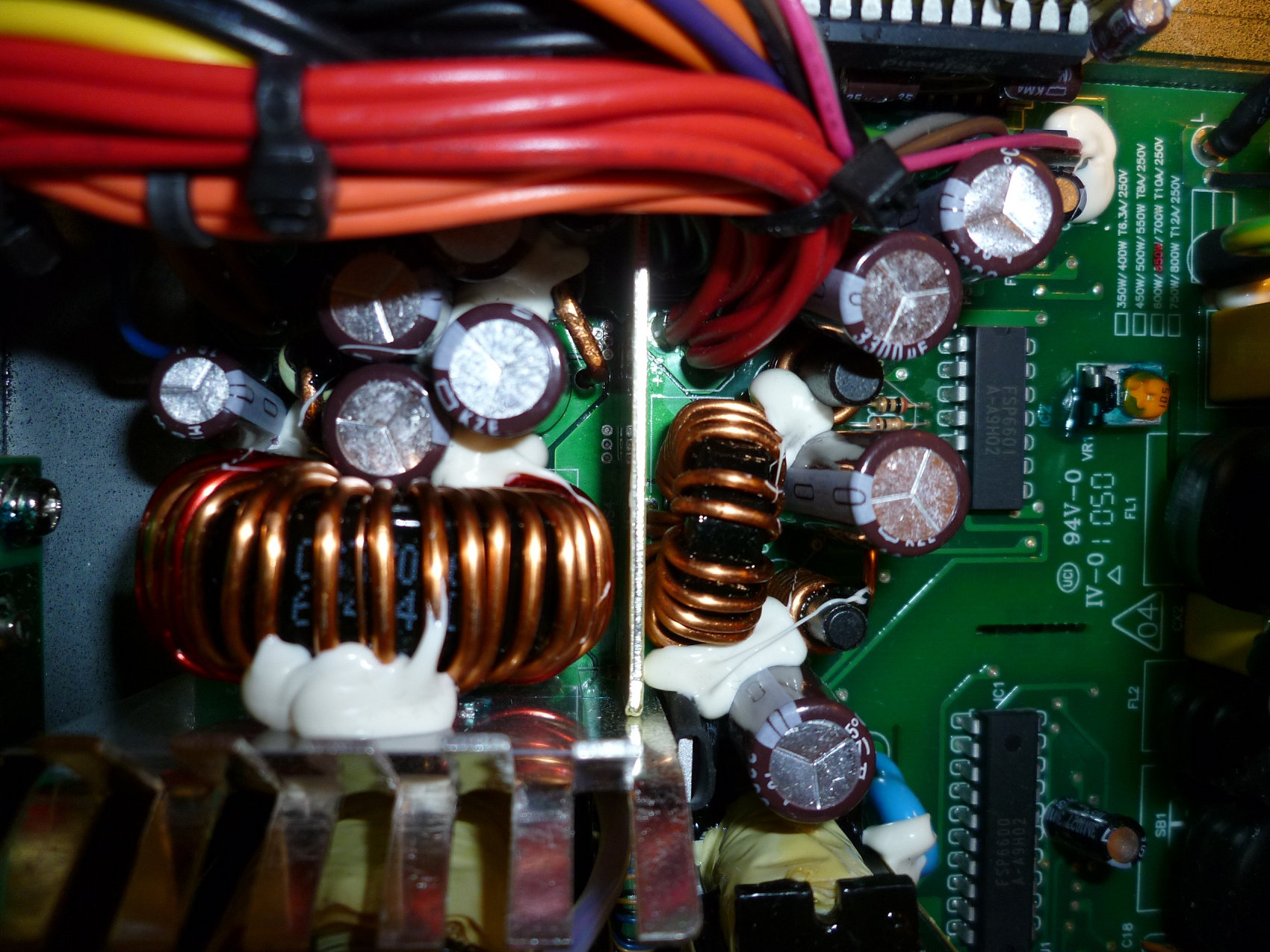

Der Innenraum wirkt sehr aufgeräumt, und für ein Gerät dieser Leistungsklasse sehr "luftig", das liegt aber auch an den unterdimensionierten Kühlern. Dann fällt auf, dass fast alle Bauteile mit Silikon befestigt und entkoppelt wurden. Das Silikon dient auch zur Entkopplung, um Spulenfiepen zu vermeiden. Zunächst fällt der Lüfter auf, der mit einem verbrauch von bis zu 5,4 Watt sehr viel Radau macht. Es handelt sich hierbei um das Modell MGA 12012HF-A25 von Protechnic.

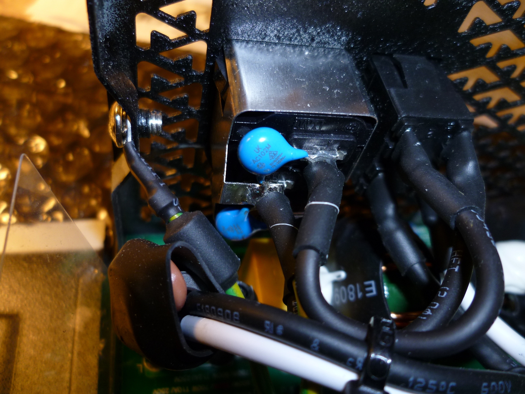

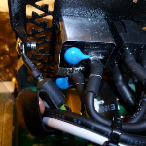

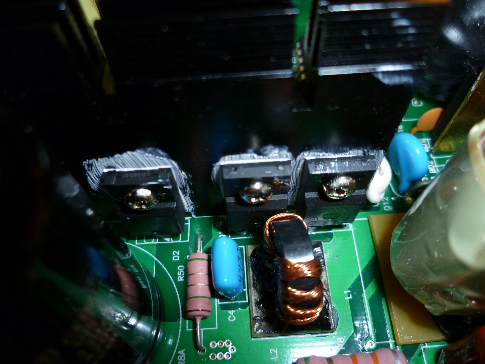

Nun beginne ich bei der Eingangsfilterung, die sich aus zwei Y Kondensatoren (blau) und einem X Kondensator zusammensetzt.
Um Störsignale heraus zu filtern werden drei Ferrit Kerne, zwei Y Kondensatoren und zwei X Kondensatoren verwendet.

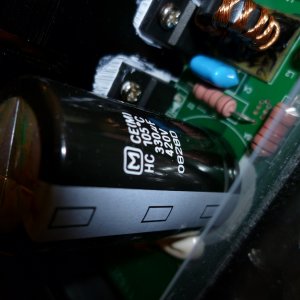

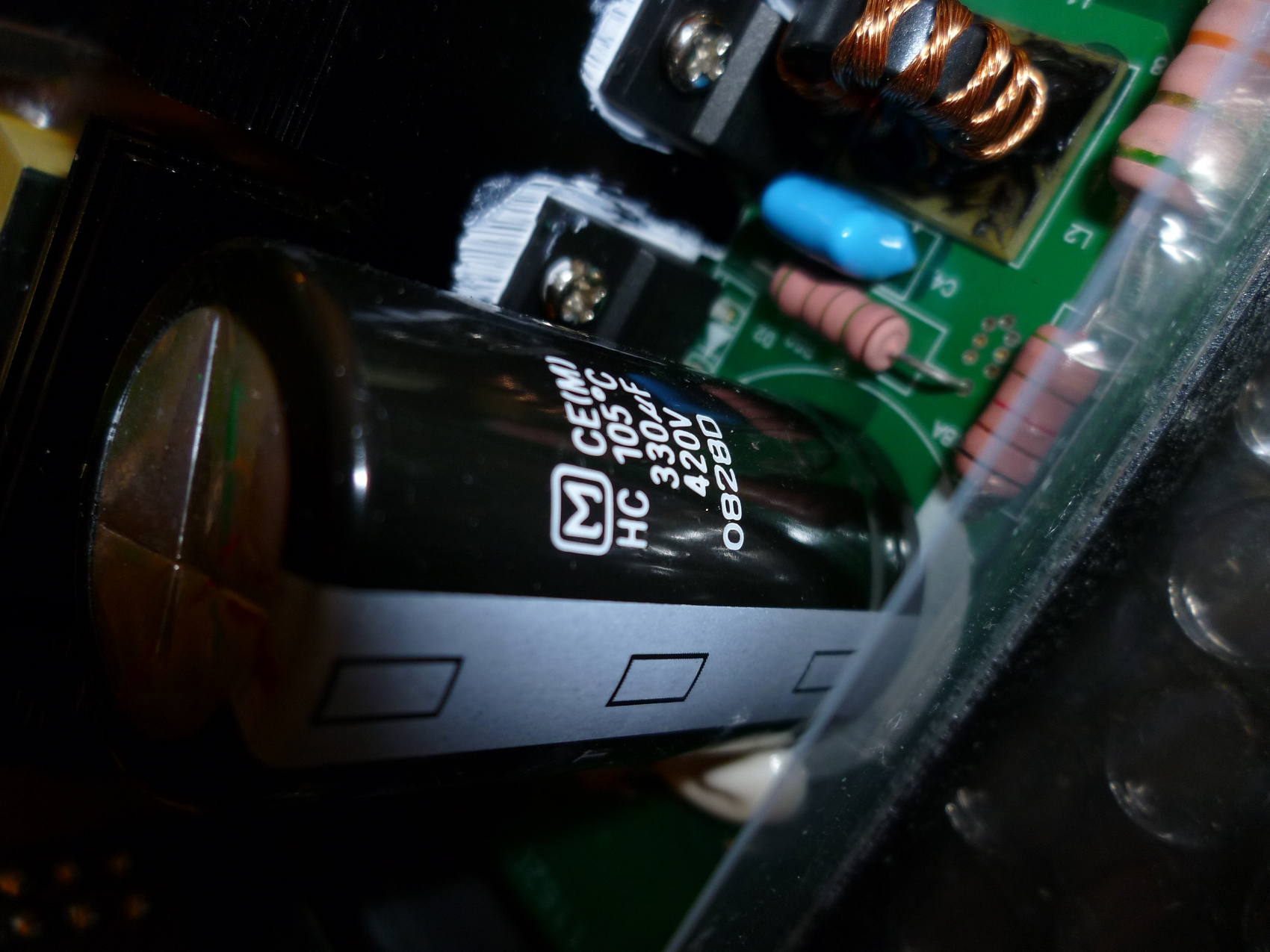

Als Primär Kondensator setzt FSP auf ein 105°C Modell von Matsushita mit einer Kapazität von 330 Mikrofarad und einer Spannungsfestigkeit von 420 Volt.

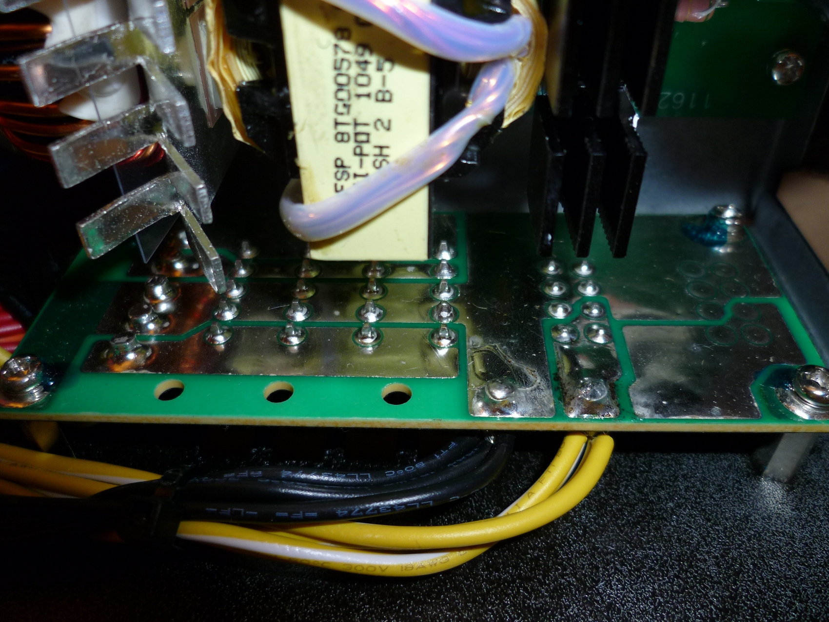

Zur Wärmeübertragung werden normalerweise Wärmeleitpads verwendet. Hier kommt Wärmeleitpaste zum Einsatz.

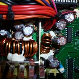

Im Sekundär Kreislauf sind japanische Chemicon Kondensatoren verbaut, die 105°C spezifiziert sind.

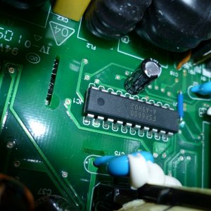

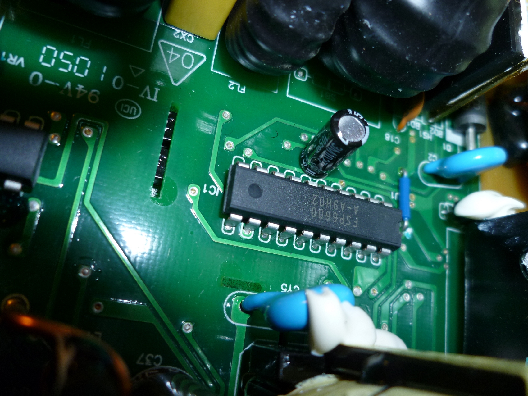

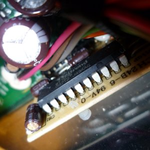

Als PFC/PWM Controller kommt das Modell FSP6600 zum Einsatz, den FSP selbst entwickelt hat.

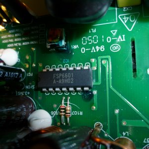

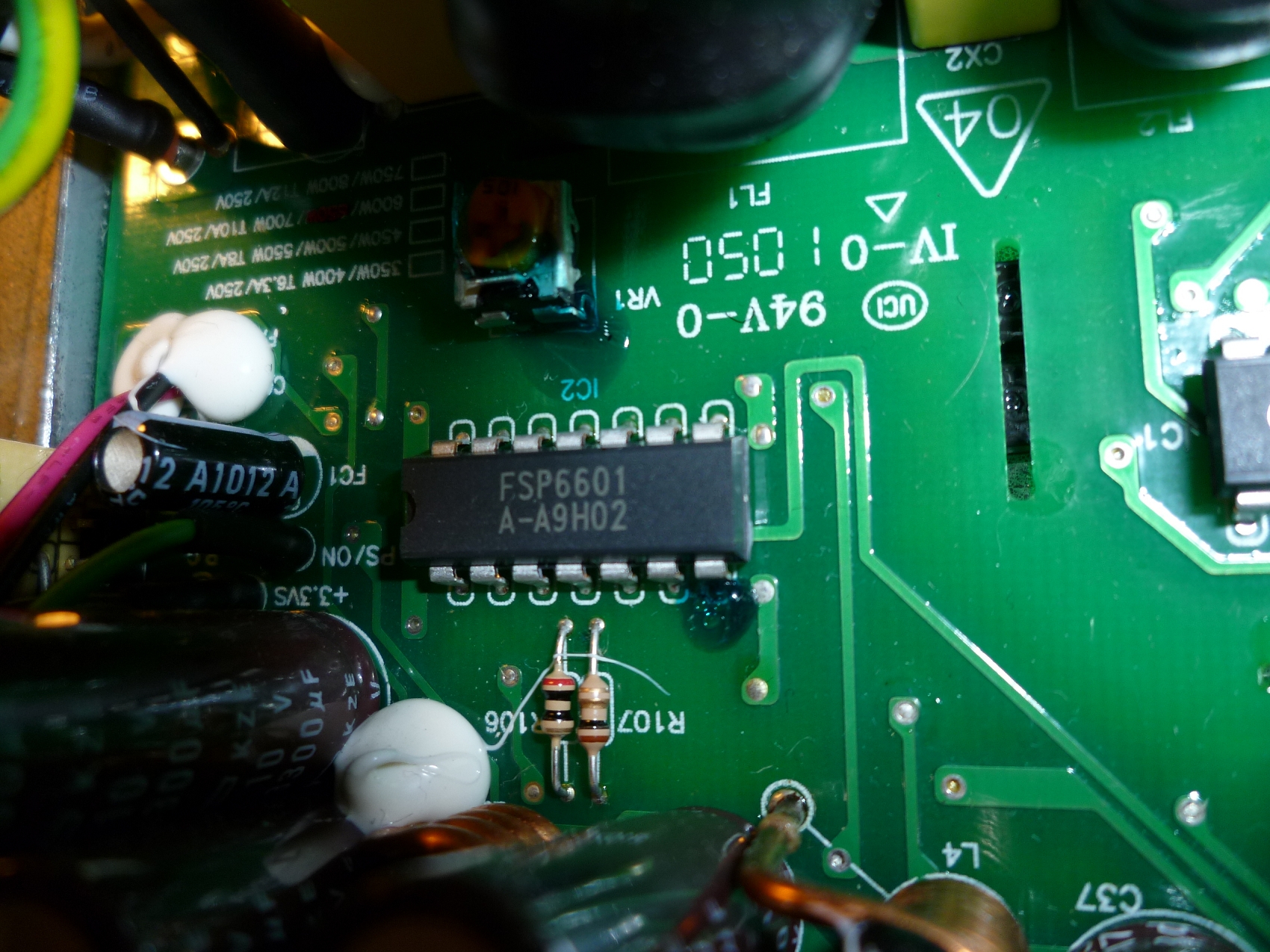

Die Transistoren im Sekundär Kreislauf werden ebenfalls von einem FSP eigenem Chip gesteuert, dem FSP6601.
Dieser Controller ist für sämtliche Schutzschaltungen zuständig.

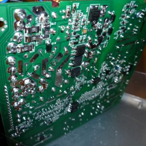

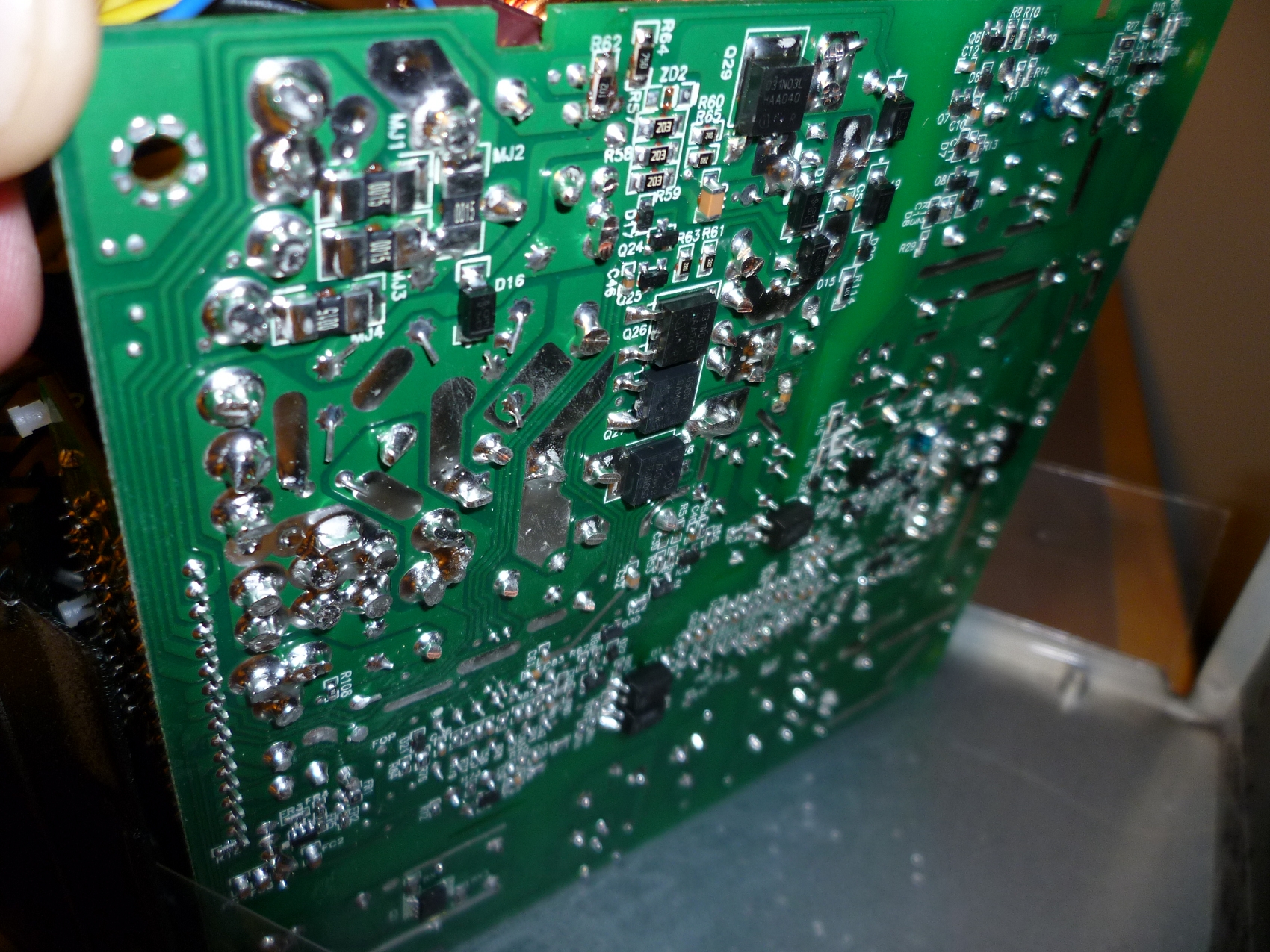

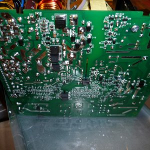

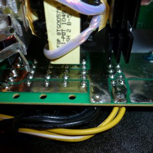

Die Lötqualität ist in Ordnung, aber überstehende Drähte hätten entfernt werden können.

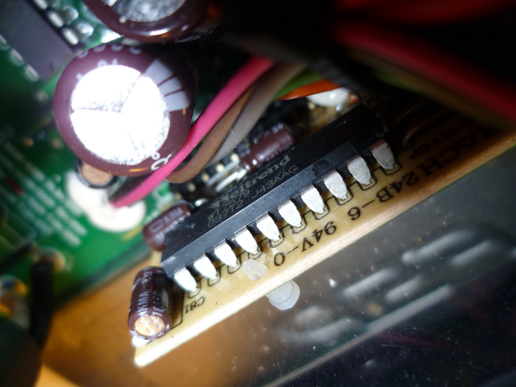

Nebenbei hier noch ein Bild der Platine für die Modularen Kabel.
