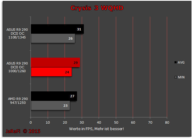

02. Crysis 3

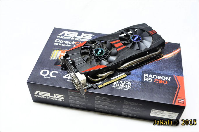

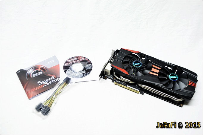

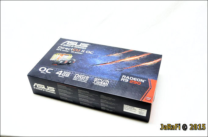

Dass ASUS die Produkte auch optisch ansprechend verpackt, erklärt sich ja fast von selbst.
Daher bekommt auch die R9 290 eine schicke in rot/schwarz gehaltene Verpackung spendiert.
Darauf natürlich Infos sowie die Features eurer neuen Grafikkarte.
Im Lieferumfang befindet sich - neben der eigentlichen Grafikkarte - noch eine Treiber CD, ein Speed-Setup Guide sowie ein Molex-Auf-Acht-PIN-PICe-Stromsteckerdapter.

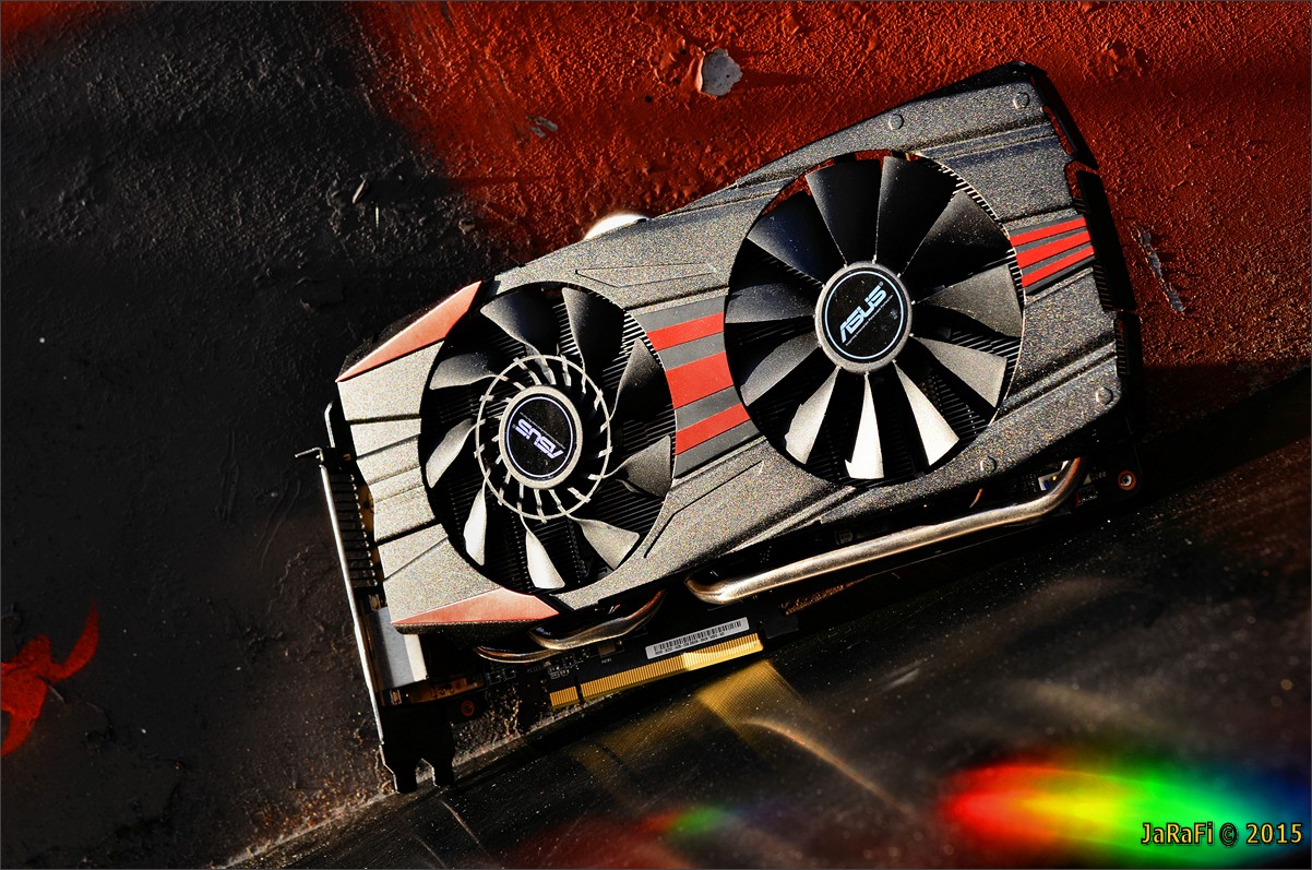

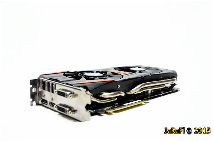

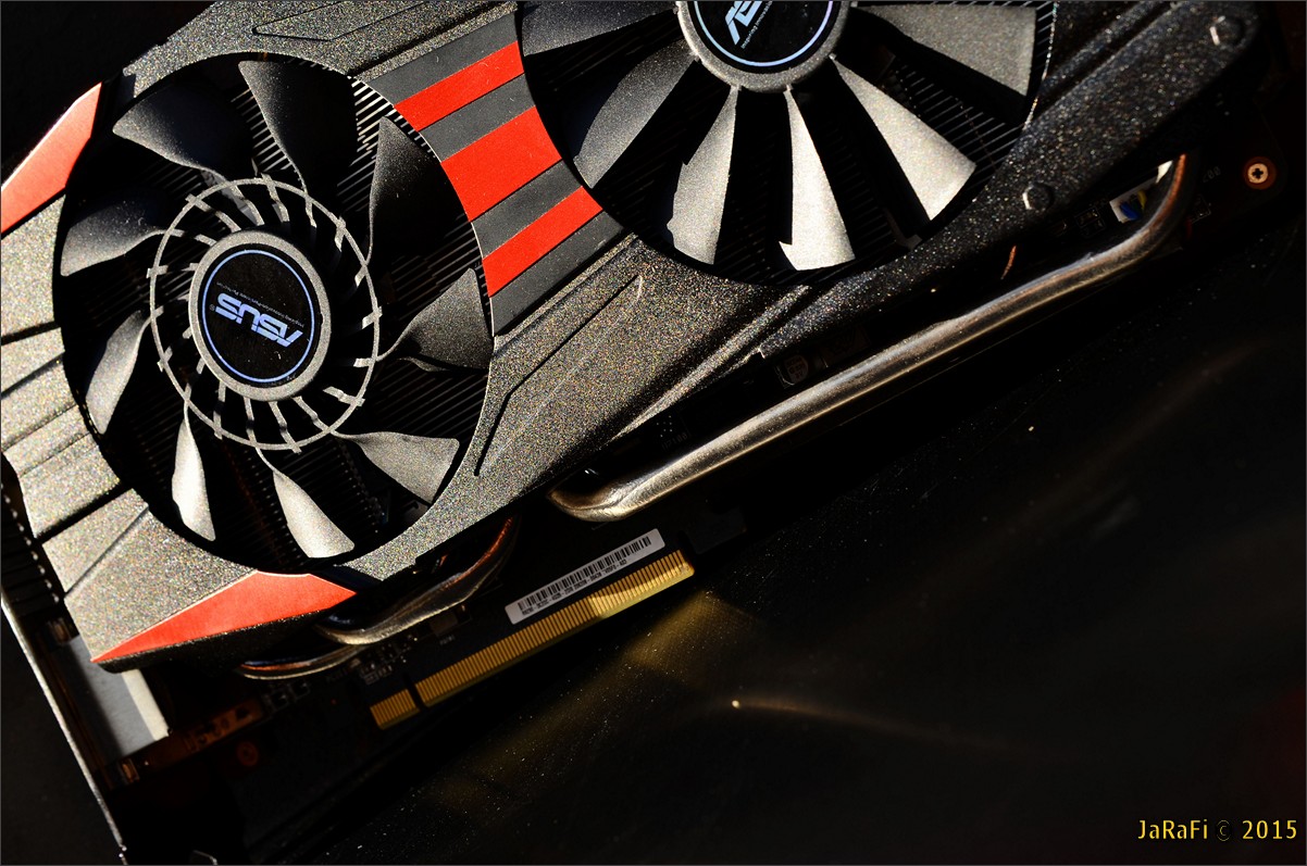

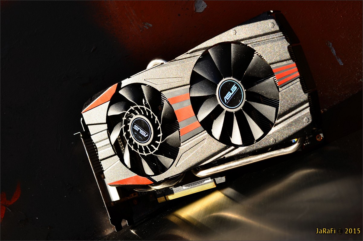

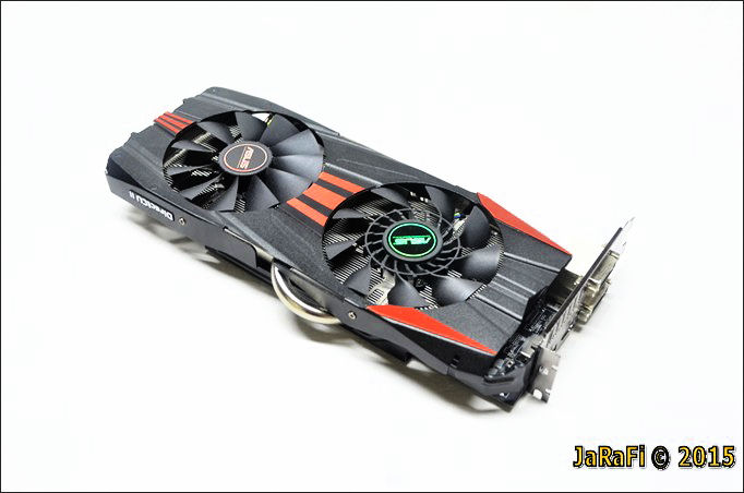

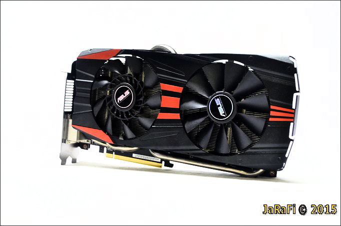

Ist die ASUS Radeon R9 290 DirectCU II OC aus der Packung genommen fällt, zuerst das ungewöhnlich hohe Gewicht der Karte auf.
Die Ursache dafür: Der hochwertige Kühler den ASUS der GPU verpasst hat.
Dieser ist auch kein unbekannter und hört auf den Namen DirectCU II und verfügt über zwei 95-mm Lüfter. Den Kühler schauen wir uns gleich noch genauer an.

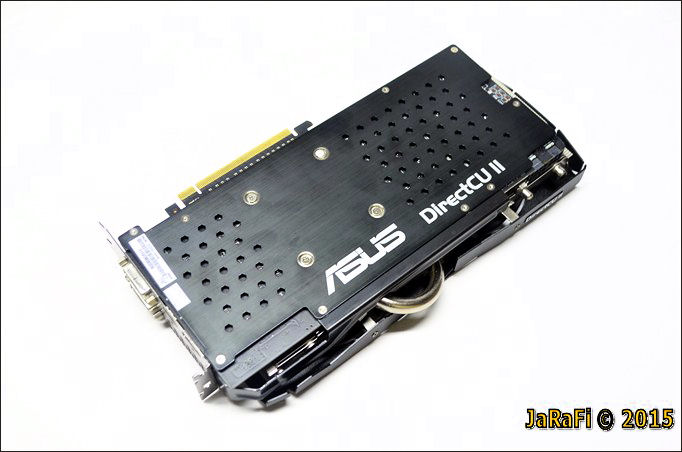

Für Freunde von Backplates hat ASUS auch bei der R9 290 OC für eine solche gesorgt.
Diese wurde aus schwarz eloxiertem und gebürstetem Aluminium gefertigt und verleiht der Karte eine schicke Optik.
Deutlich darauf zu lesen sind sowohl der ASUS Schriftzug als auch der DirectCU II Schriftzug.
Dank der Backplate spielt auch die PCB Farbe bei der Karte eine eher untergeordnete Rolle, jedoch setzt ASUS hier stimmig ebenfalls auf ein komplett schwarzes Design.
Damit die Karte genügend Strom bekommt wird ein 6-PIN- sowie ein 8-PIN-PCIe Stromstecker benötigt; diese befinden sich im hinteren Bereich des PCB’s.
Ein BIOS-Umschalter ist wie angesprochen auch auf dem PCB verbaut. Ihr könnt hier zwischen dem Silent-Mode sowie dem Performance-Mode wechseln.
Auch neu bei den Hawaii GPU’s: Es werden keine CF Anschlüsse mehr benötigt, wenn ihr zwei oder mehrere Karten koppeln möchtet.
Euer Monitor kann per HDMI, DP oder mit einem der zwei DVI Anschlüsse angeschlossen werden.
Das hatte ich euch ja bereits im Eyefinity Test vorgestellt.

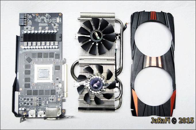

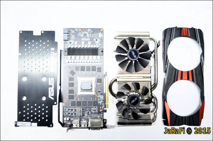

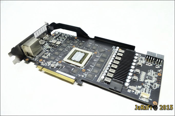

Die Karte ohne Kühler
Zum Inhaltsverzeichnis

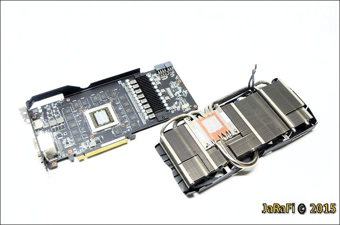

Das „nackte“ PCB der ASUS R9 290 besticht natürlich nicht nur durch die schicke schwarze Farbgebung, sondern auch durch ein sehr aufgeräumtes Platinendesign.
In der Mitte finden wir den Hawaii PRO Chip der von 16 Elpida Speicherchips umrahmt wird. Diese sorgen für den 4096-MB großen Hauptspeicher.
Im hinteren Bereich befindet sich die Spannungsversorgung der Karte, die ASUS auf 8-Phasen mit digitalen Spannungswandlern erweitert hat.
Auch schön ersichtlich ist der BIOS Umschalter im vorderen oberen Bereich des PCB’s.
Das Kühlkonzept des Direct CU II

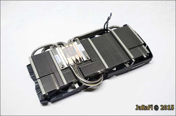

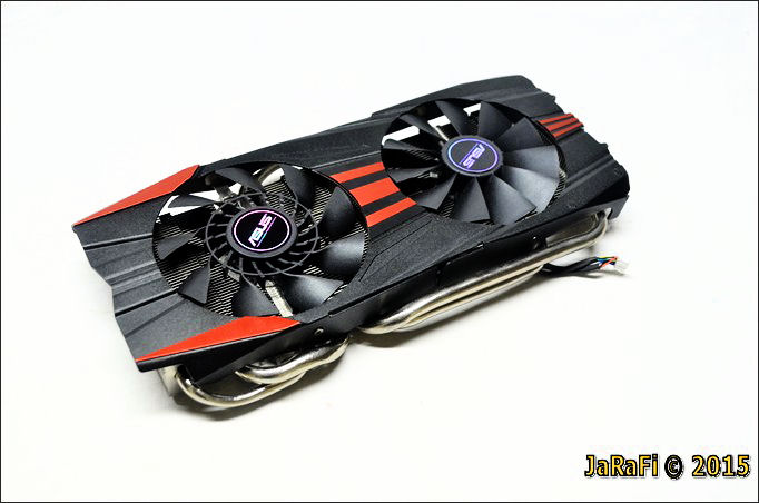

Der eigentliche Kühler in Form des DirectCU II aus dem Hause ASUS sorgt dafür, dass die R9 290 auf angemessenen Temperaturen gehalten wird.
Den schauen wir uns nun genauer an.
Wie der Name „DirectCU“ schon erahnen lässt, setzt ASUS hier auf die HDT Technik: Bei dieser gibt es keine extra Bodenplatte, sondern die Heatpipes sind plan angeschliffen und liegen direkt auf der GPU auf.
So soll die Wärme schneller und effizienter an den eigentlichen Kühlkörper abgeleitet werden.
ASUS setzt bei diesem Kühler auf drei 6-mm Heatpipes sowie zwei mit einem Durchmesser von 8-mm.
56 Aluminiumlamellen sorgen für eine grosse Abstrahl-Fläche, durch die die beiden 95-mm Lüfter die Abwärme von der Grafikkarte wegblasen können.

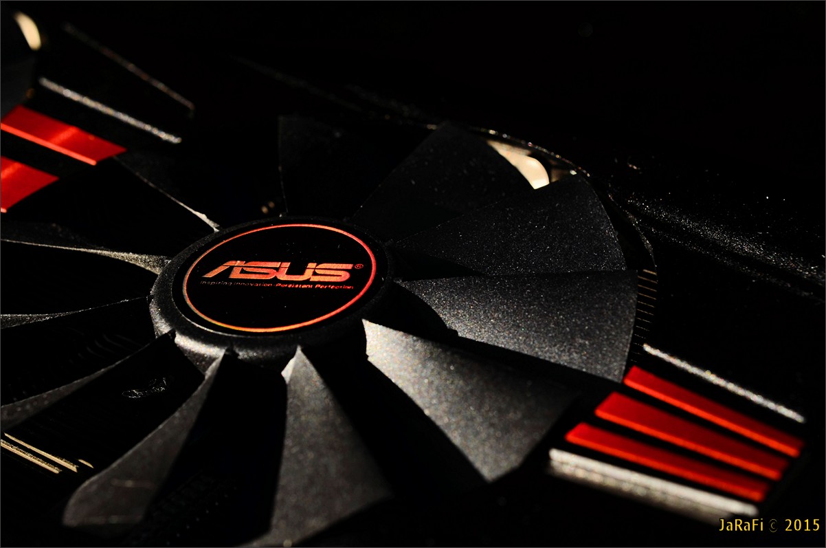

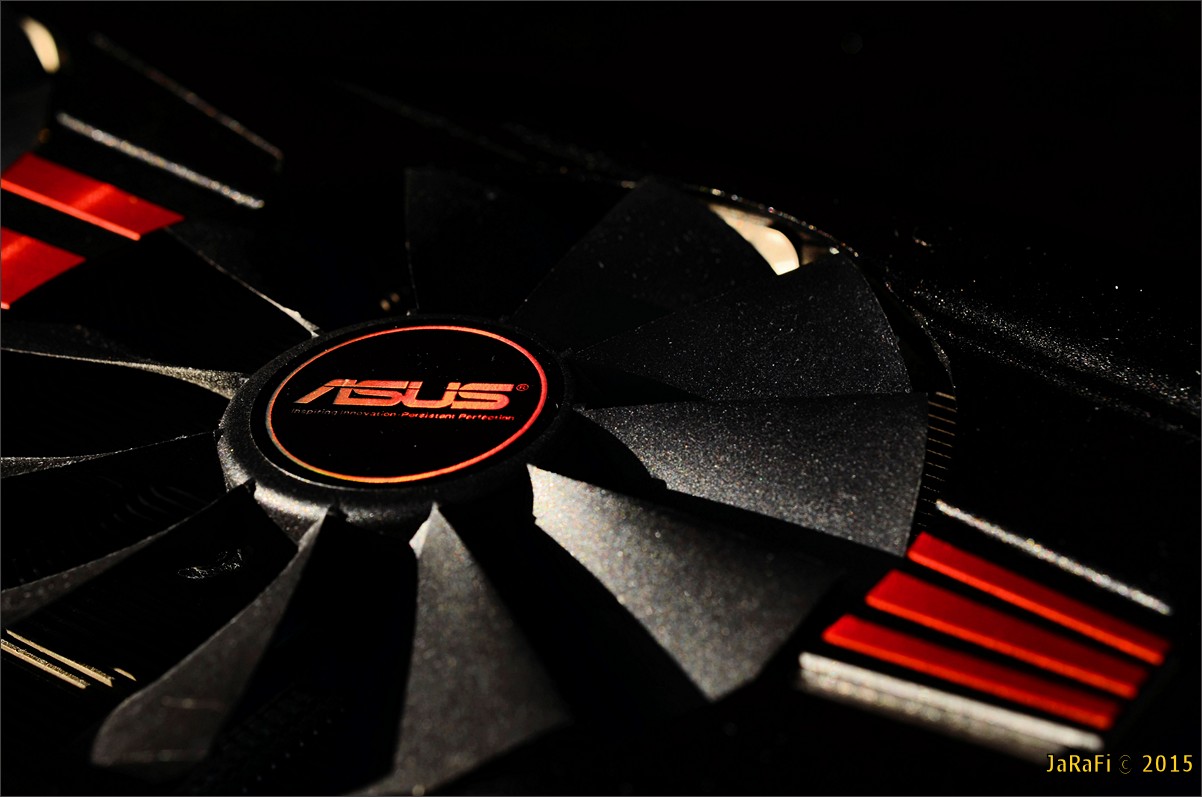

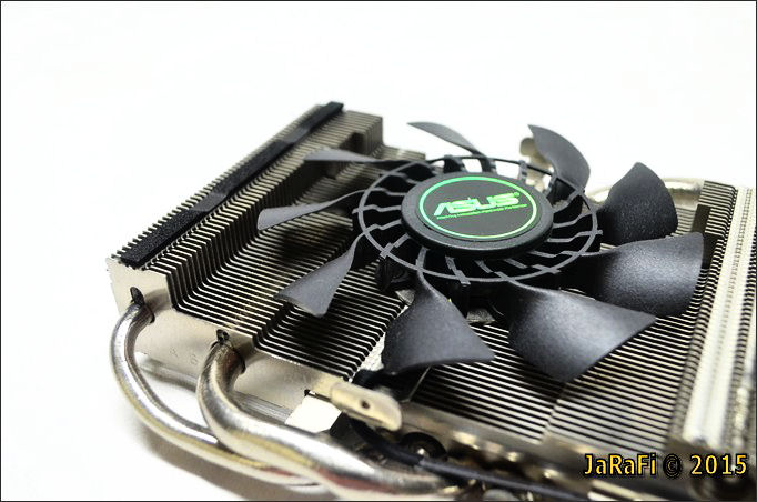

Bei den Lüftern setzt ASUS ebenfalls auf eine etwas besondere Lösung. Betrachten wir den ersten Lüfter fällt uns die Ähnlichkeit zu den Lüftern auf den ITX-Versionen der Grafikkarten sofort ins Auge.
Der auf Cooltech getaufte Lüfter ist eine Mischung aus Axial- sowie Radiallüfter und verbindet so die Luftstromrichtung beider Lüfter in einem einzigen Lüfter.
So soll mehr Luft befördert werden, was natürlich der Kühlung zu Gute kommt. Der zweite Lüfter ist hingegen ein normaler Axiallüfter.

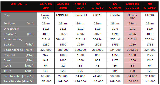

Die Spezifikationen
Um die Karte zu Konkurrenzprodukten abzugrenzen, sind in der Tabelle vergleichbare Modelle aufgelistet.

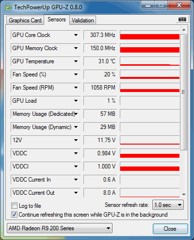

Idle-Taktraten
Um im normalen PC-Alltag Strom zu sparen, takten sich moderne GPUs automatisch herunter. Im IDLE liegen dabei folgende Taktraten an: 311-MHz für die GPU und 150-MHz für den Speicher.

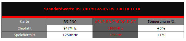

OC-Schritte der ASUS R9 290 DirectCU II OC

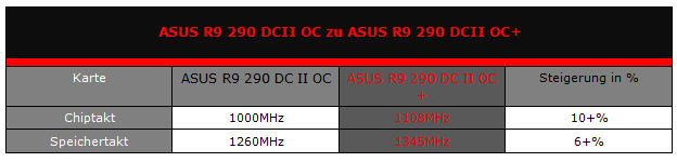

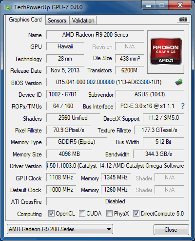

ASUS spendiert der R9 290 von Haus aus 20-MHz mehr GPU Takt, das entspricht einem Plus von kleinen 2%. Der Speicher bekommt 10-Mhz mehr Takt.
Ohne weitere Spannungszugaben oder sonstige Modifikationen am PowerTarget konnte die Karte auf 1108–MHz GPU-Takt und 1345-MHz RAM-Takt übertaktet werden.

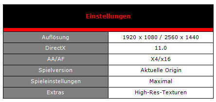

Um einen netten Überblick zu bekommen, setzte ich in meinen Grafikkarten-Tests auf verschiedene Spiele.
Neben der normalen HD Auflösung von 1920 x 1080 wird auch in der WQHD-Auflösung 2560 x 1440

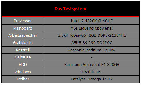

Das Testsystem
Die Daten des Testsystems für die Benchmarks und das Übertakten hab ich euch in einer kleinen Tabelle zusammengefasst.
Die Benchmarks

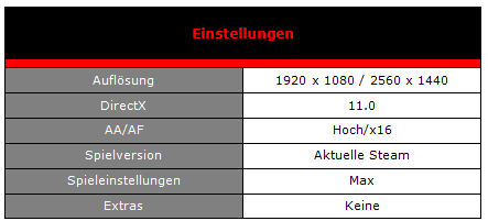

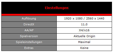

In diesem Abschnitt folgen nun die verschiedenen Benchmarks aus den drei DriectX bereichen in den verschiedenen Auflösungen.

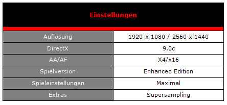

Die jeweiligen Spieleeinstellungen findet ihr in den Tabellen über den Diagrammen zusammen mit zwei Screenshots aus dem jeweiligen Spiel.

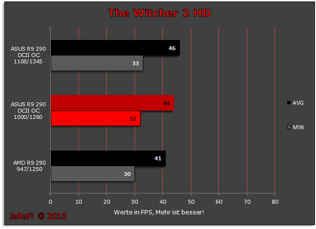

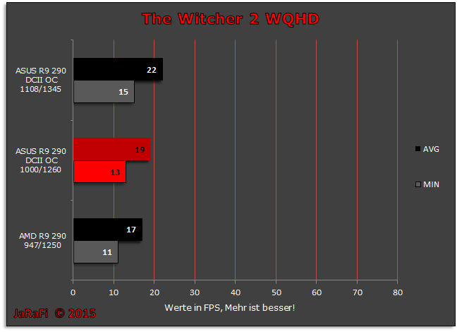

The Witcher 2
Der Hexer kehrt als Monsterjäger in eine wunderschön gestaltete Fantasy-Welt zurück.
Das Spiel beherrscht zwar nur DX9.0c bringt aber auch moderne Grafikkarten ordentlich ins Schwitzen.
Schalten wir noch Übersampling oder Downsampling ein, sinkt die Bildrate schnell mal unter 20 FPS. Für meinen Benchmark machen wir einen kleinen Spaziergang durch den Wald hinter Bindegarn.

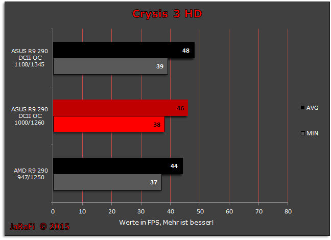

Crysis 3
In Crysis 3 finden wir uns wie im zweiten Teil in New York wieder, allerdings hat sich die Natur die Stadt zurückgeholt.
Mit einer Mischung aus urbanem und wilden Dschungel wartet Crysis 3 darauf Grafikkarten zum Kochen zu bringen.
Wenn wir das erste Mal die überwucherten Rest von New York erblicken, freuen wir uns ein echtes Crysis zu sehen.
Als Testszene orientiere ich mich an der PCGH-Test-Szene "Willkommen im Dschungel".

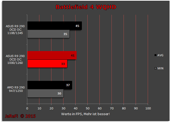

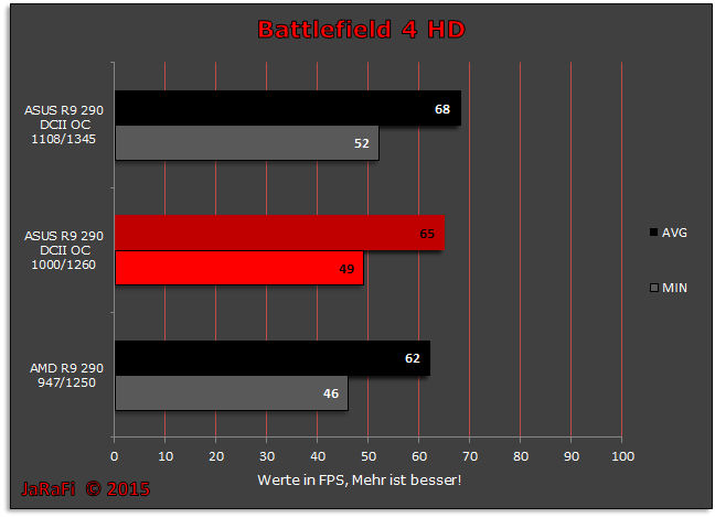

Battlefield 4
Der erwartete Nachfolger von Battlefield 4 besticht durch eine leicht verbesserte Grafik und den gewohnt guten Sound der Battlefield-Reihe.
Als Test-Szenarie dient eines der ersten Level an denen wir einen Hubschrauberlande-Platz erreichen sollen.

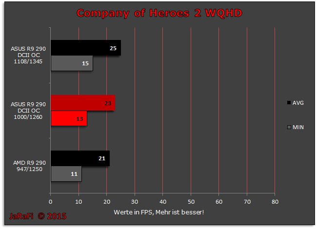

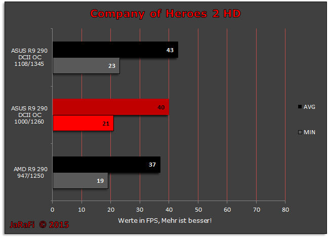

Company of Heroes 2
In Company of Heroes 2 verschlägt es uns im Zweiten Weltkrieg an die Ostfront in den tiefen Schnee Russlands.
Hier ist nicht nur der Schnee hoch, sondern auch die Hardwareanforderungen sind mehr als ordentlich.

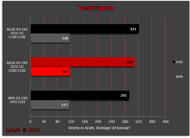

Neben der Gaming-Leistung sind natürlich bei einer modernen GPU auch noch der Stromverbrauch, die Temperaturen sowie die Lautstärke von Bedeutung.
Gemessen wird die Leistungsaufnahme vom Gesamtsystem.

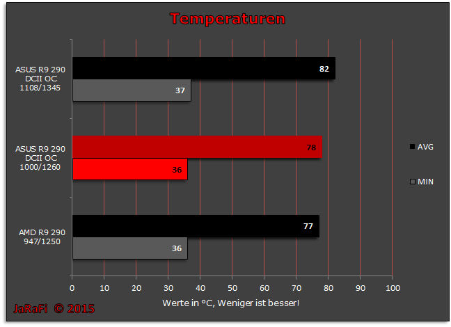

Das Temperaturverhalten
Die Temperaturmessungen fanden bei einem offenen Tischaufbau statt.
Wird die GPU in einem belüfteten Gehäuse betrieben, können die Temperaturen noch etwas sinken.

Die ASUS R9 290 hat nicht nur in meinem Eyefinity-Artikel die Muskeln spielen lassen, beim Einsatz von nur einem Monitor ist die Karte was die FPS angeht natürlich ein deutliches Stück schneller.
Für sämtliche Titel in FullHD mit Bildverbesserungen hat die Karte mehr als genug Reserven, selbst bei WQHD reicht es für maximale Details.
Hier und da sollten jedoch für höhere FPS’S Werte Bildverbesserungen reduziert oder abgeschaltet werden.
Die Karte bleibt dabei dank dem DC II Kühler von ASUS unter Last sehr leise und auch die Temperaturen bewegen sich auf einem sehr guten Niveau für eine Hawaii GPU.
Beim Stromverbrauch zeigt die Karte unter Last zwar einen etwas höheren Verbrauch als beispielsweise eine GTX970 - dieser bewegt sich jedoch für die gebotene Leistung im gewohnten Rahmen.
Auch etwas Taktpotenzial schlummert noch in der GPU, zwar nicht viel, aber für einige FPS mehr reicht es natürlich.

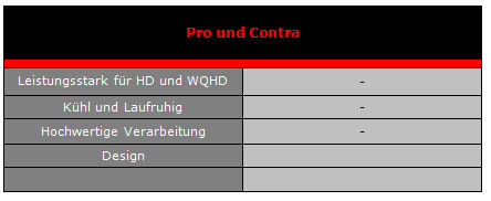

Pro und Contra

@jarafi: Ich finde deine Temperaturmessungen ehrlich gesagt etwas merkwürdig, da ich mit meiner 290 Vapor X bei Crysis 3 schon an der 80° - Marke kratze und der Kühler der DC2OC nicht so der Brüller ist. Was für Drehzahlen haste denn bei der Temperatur?
Hätte mich auch sonst gewundert. Leider hatte Asus anscheinend wenig Lust gehabt beim R9 290 Modell die Heatpipes anzupassen. Ergebnis sind eben diese hohen Temperaturen, dabei wäre es doch so einfach gewesen die Heatpipes so zu platzieren dass alle direkten Kontakt mit dem Chip haben. Hoffe das bessert sich beim neueren Modell.
Seltsam. Bei den beiden in meinem Bekanntenkreis mit ner DCIIOC schafft die Karte es nicht ihren Takt zu halten, es sei denn man maximiert das Powerlimit.
Wird dabei extrem warm und ist auch nicht wirklich leise. Gehäusebelüftung passt bei den beiden.
Der gemessene Verbrauch hier scheint mir auch Fernab jeglicher Realität, satte 85W mehr als die meisten anderen 290er, sogar mehr als die 290X Customs. Siehe hier:
Leistungsaufnahme Gaming - UPDATE: AMD Radeon R9 290(X) im Test: Roundup der Board-Partner-Karten
Sorry, aber irgendwas stimmt hier nicht. Hast du den Gesamtverbrauch des Systems gemessen und vergessen das in deinen Text zu schreiben?
Mangelhaft ist bei der Karte vor allem das HDT-Konzept, die beiden äußeren Heatpipes liegen nicht auf dem relativ kleinen Chip auf und kommen somit kaum zur Wirkung. Insgesamt zwar keine schlechte Karte aber andere haben es deutlich besser gemacht, zu einem ähnlichen Preis...
Allerdings hatten dieses Problem einige DCU II Karten beider GPU-Produzenten.
