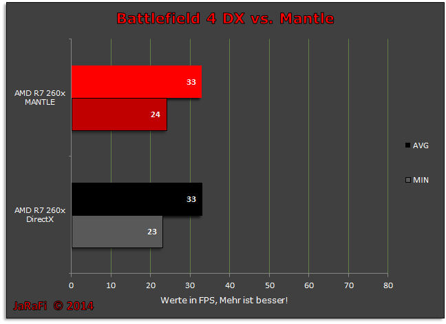

Auch betrachten wir in diesem Review kurz in Battlefield 4 die neue Mantle-API aus dem Hause AMD.

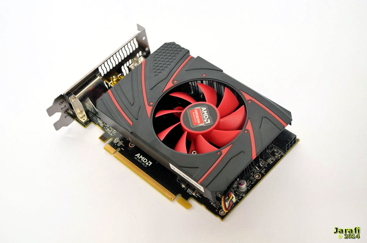

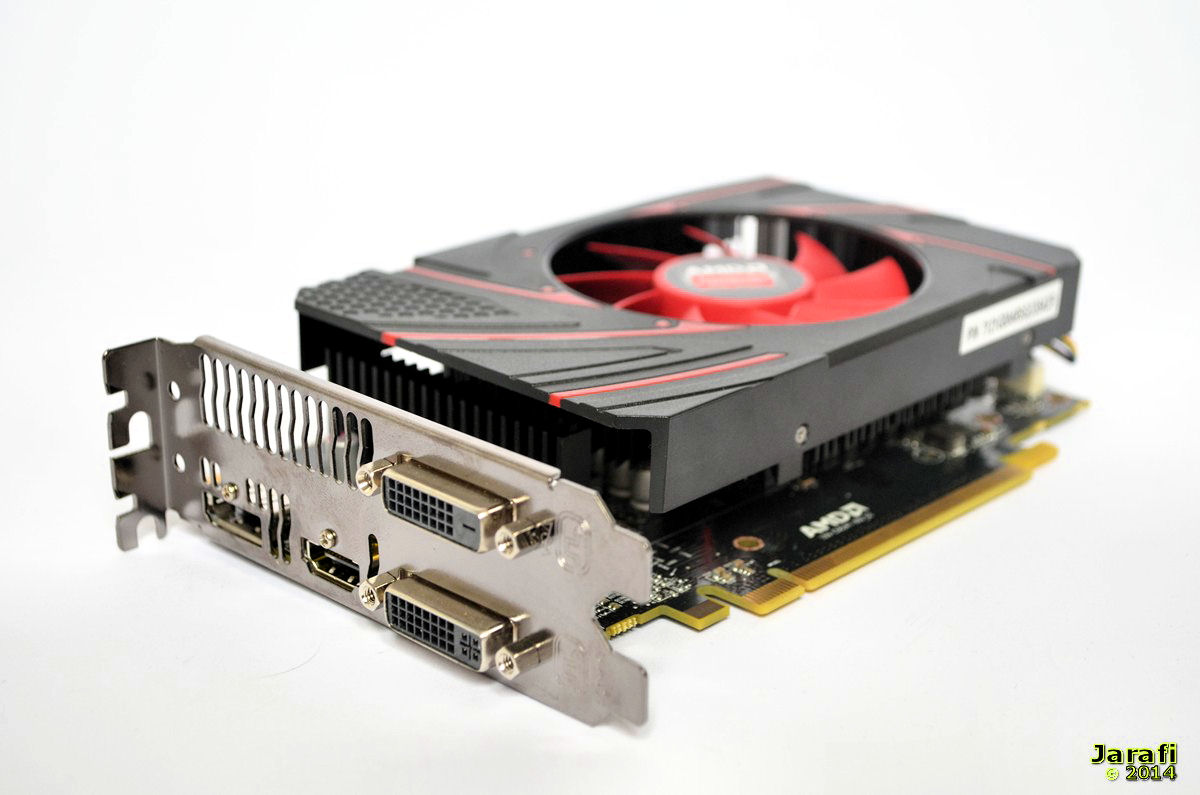

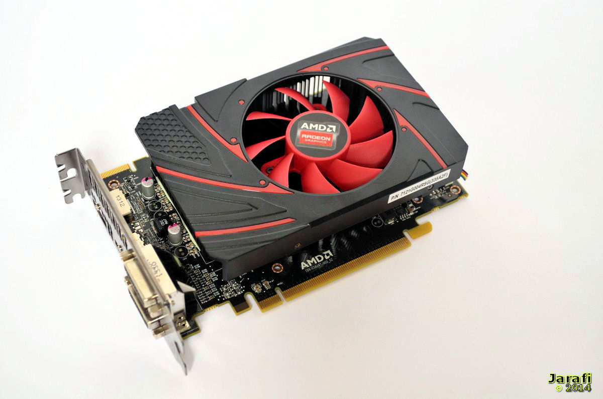

Das Layout

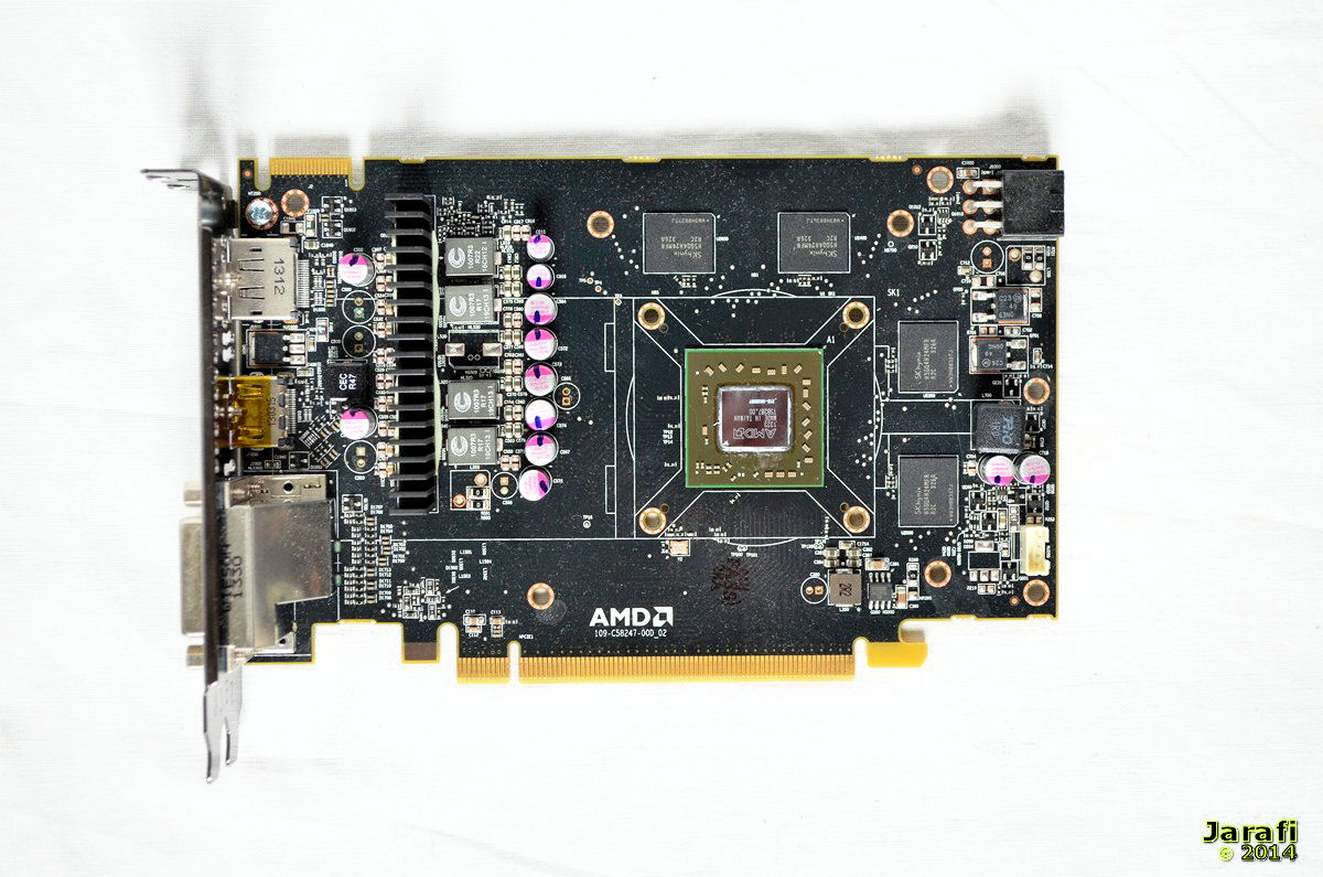

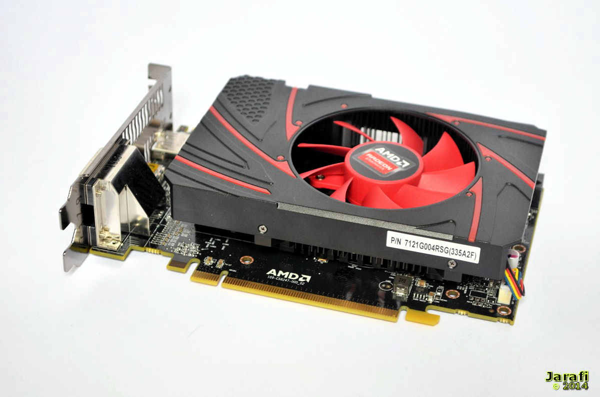

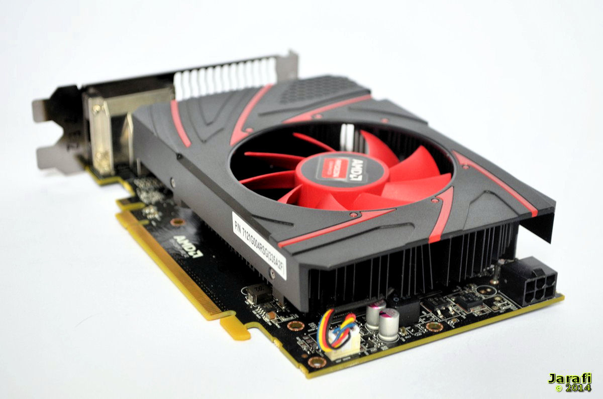

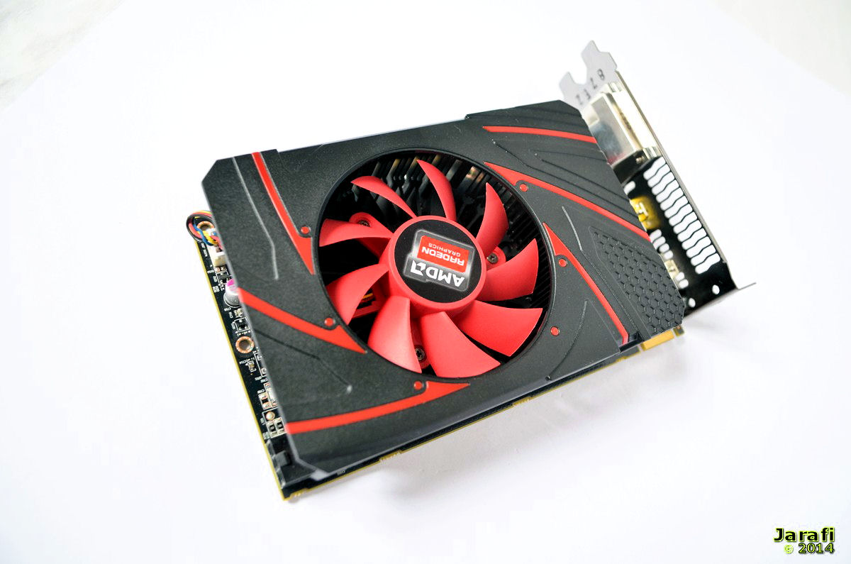

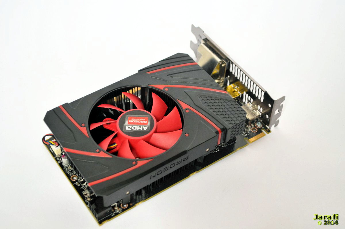

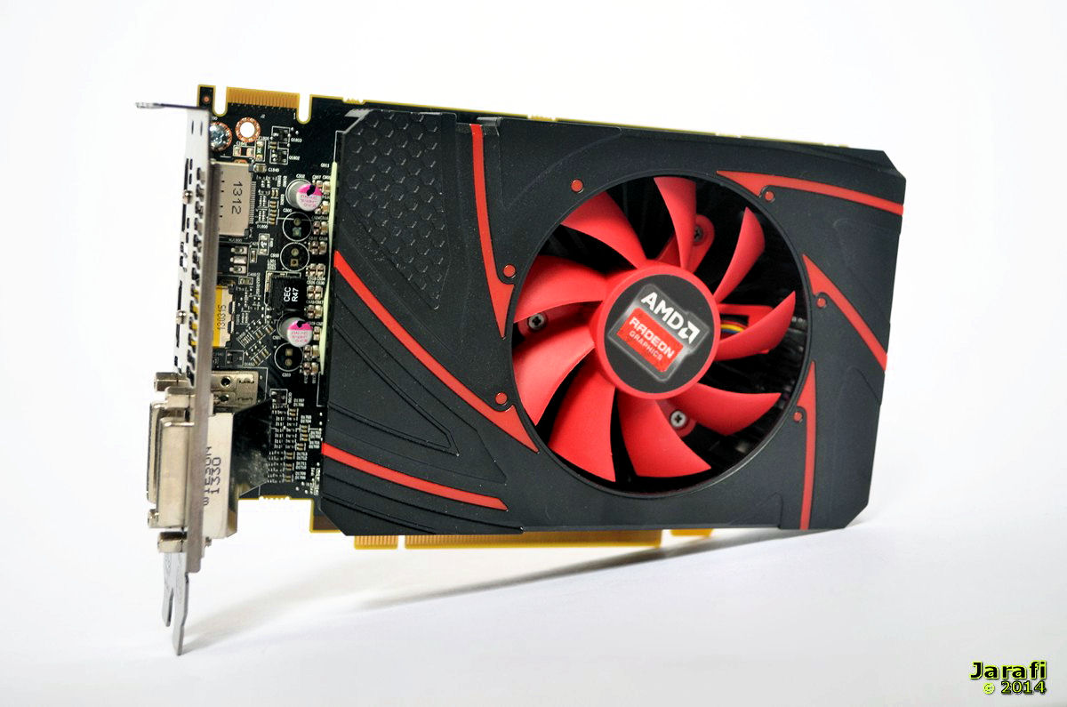

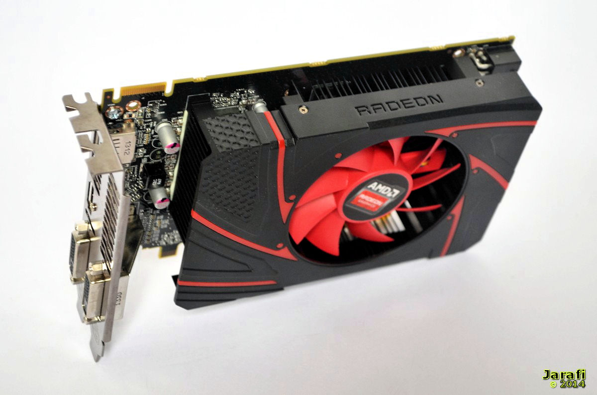

Die Referenzkarte von AMD setzt auf ein schwarzes und sehr kurz gehaltenes PCB; so sollten in keinem Gehäuse Probleme mit dem Einbau aufkommen.
![](https://extreme.pcgameshardware.de/data/xfmg/thumbnail/734/734255-212c10b2520311fa2394fad8d174e18d.jpg?1599235992)
![](https://extreme.pcgameshardware.de/data/xfmg/thumbnail/734/734256-d5b300982d35b015410c0b03efa56408.jpg?1599235992)
![](https://extreme.pcgameshardware.de/data/xfmg/thumbnail/734/734259-8768eba1c5c438b0215e9951d17e515d.jpg?1599235993)
![](https://extreme.pcgameshardware.de/data/xfmg/thumbnail/734/734261-3a25fae6d8d0aa2720ac0368866c23ca.jpg?1599235993)
![](https://extreme.pcgameshardware.de/data/xfmg/thumbnail/734/734254-fd25dbcf16a563ec854a14b699174376.jpg?1599235992)

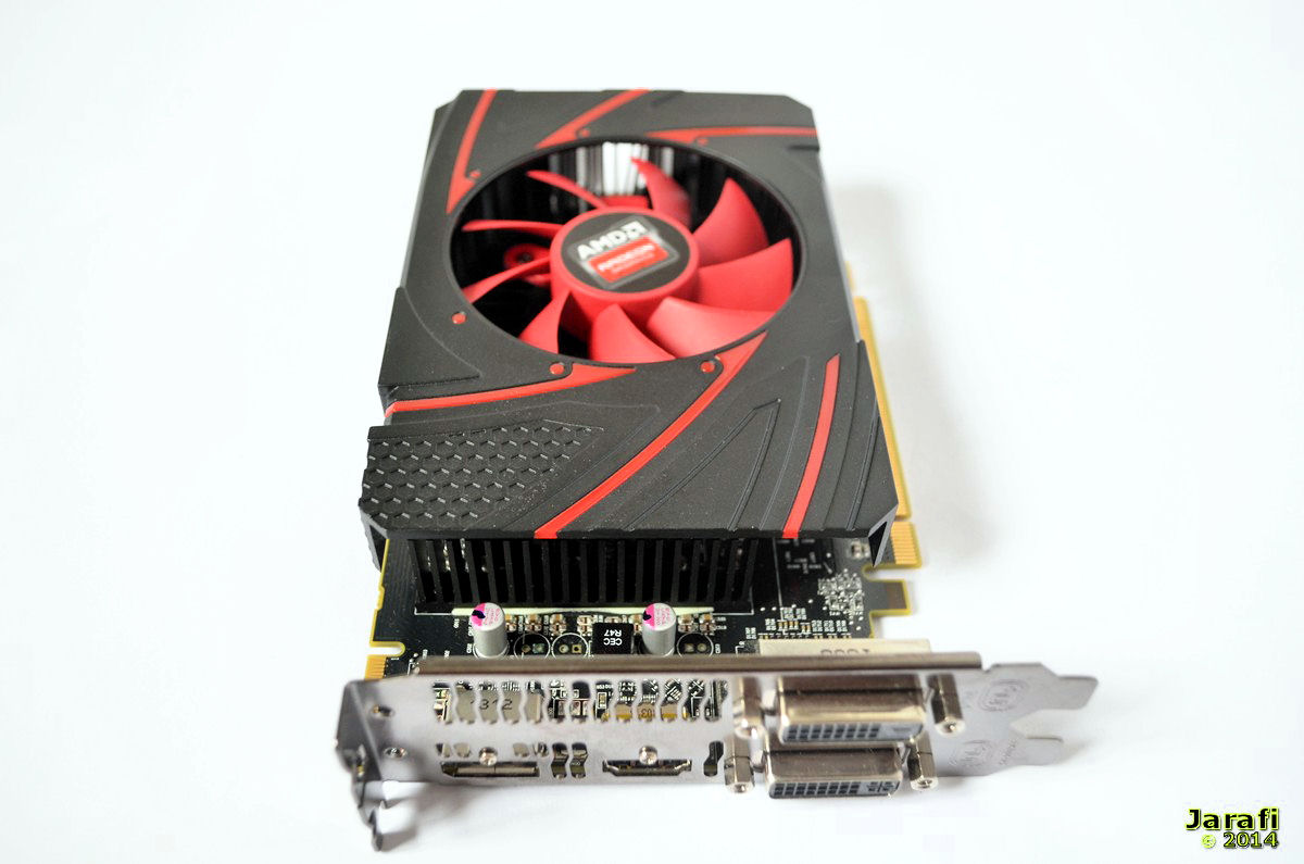

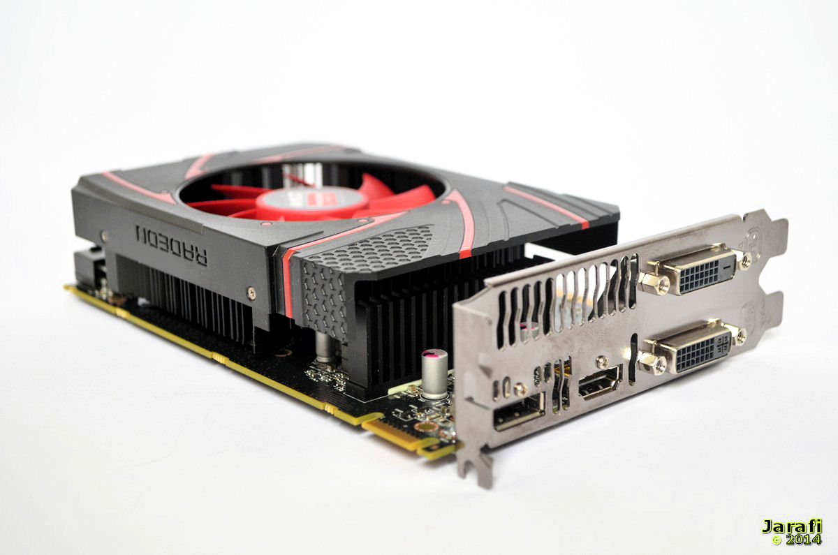

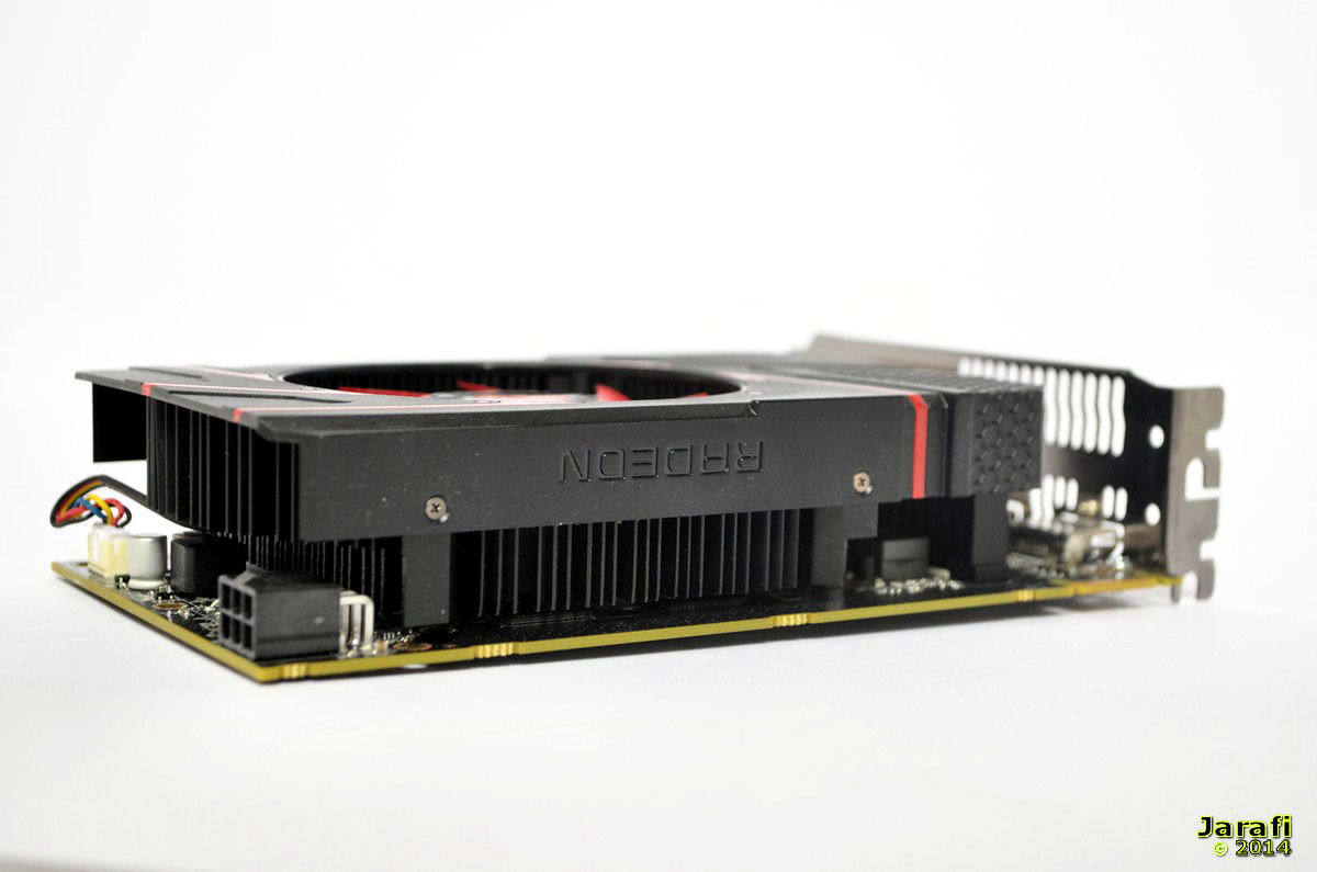

Im PC benötigt ihr zwei freie PCI-Öffnungen, denn die Karte setzt auf einen Zwei-Slot-Kühler, der mit einem roten Axiallüfter bestückt ist. Umrahmt wird dieser von einer schwarzen Kunststoffabdeckung mit einigen roten Farbakzenten.
![](https://extreme.pcgameshardware.de/data/xfmg/thumbnail/734/734243-82f152f533d750187e833ea72ed8bf0c.jpg?1599235990)
![](https://extreme.pcgameshardware.de/data/xfmg/thumbnail/734/734244-186f999c3b0236159389854a0d3f658e.jpg?1599235990)
![](https://extreme.pcgameshardware.de/data/xfmg/thumbnail/734/734245-caa3740ee0b3fca426fb991f91d55ed2.jpg?1599235990)
![](https://extreme.pcgameshardware.de/data/xfmg/thumbnail/734/734246-9b16167ea9cb264c7a7cff9e4d8d9118.jpg?1599235990)
![](https://extreme.pcgameshardware.de/data/xfmg/thumbnail/734/734247-bcce6604569da2838ebedd03fcca1722.jpg?1599235990)

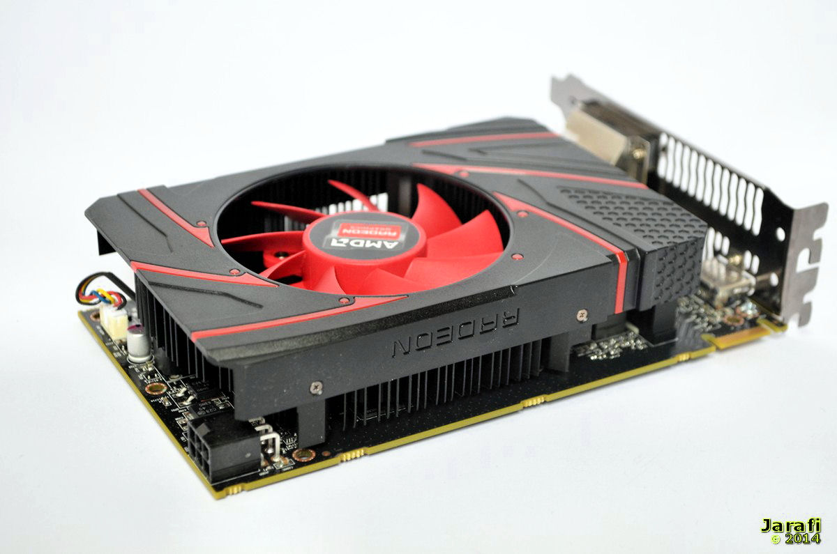

Für den Betrieb benötigt die Karte einen 6-Pin PCIe-Stromstecker, der sich am hinteren Ende des PCB’s befindet.
Falls euch die Leistung einer Karte nicht ausreicht, habt ihr die Möglichkeit, ein Crossfire-System zu montieren; hierfür verfügt die Karte natürlich über einen Crossfire-Anschluss.

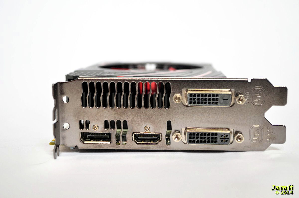

Um euren Monitor anzuschließen, stehen euch folgende Möglichkeiten zur Auswahl.

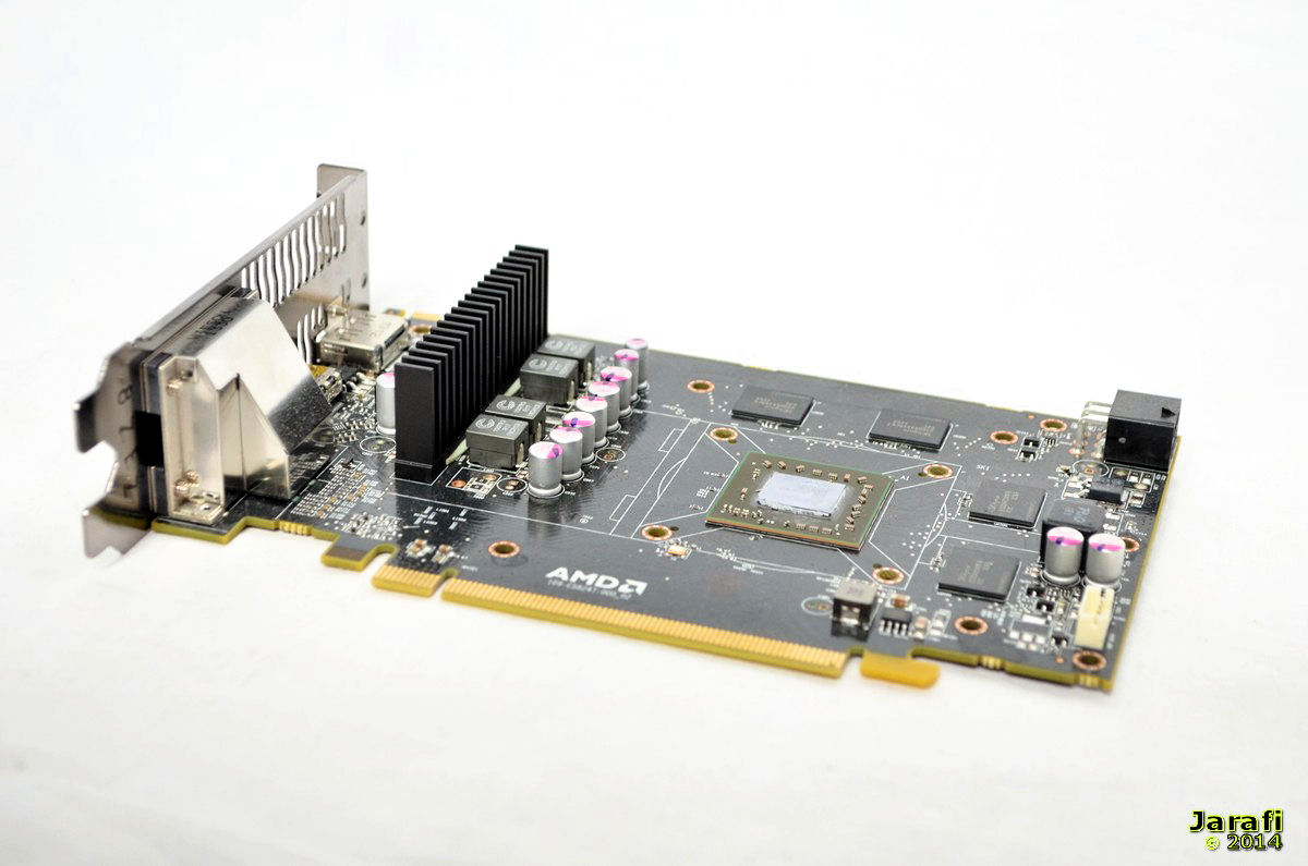

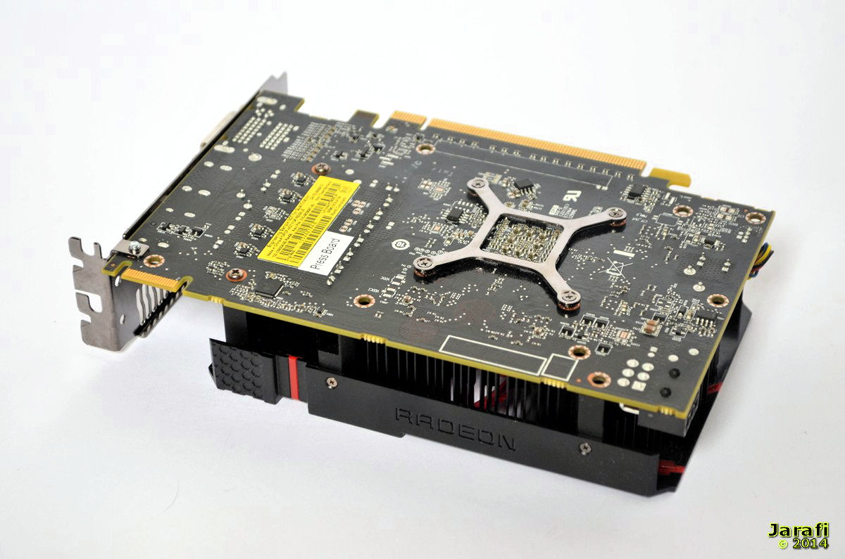

Die Karte ohne Kühler

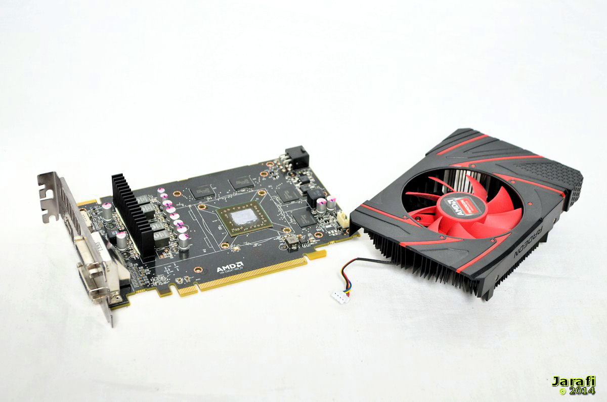

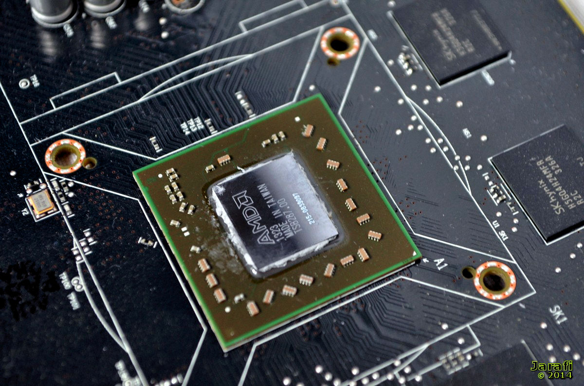

Bevor wir einen kurzen Blick auf das eigentliche Kühlsystem der Karte werfen, ein kurzer Blick auf das PCB ohne Kühler.
Ist dieser nach dem Lösen von vier Schrauben entfernt, haben wir einen Blick auf die Bonaire GPU sowie die Speicherbausteine von Hynix, die der GPU 2-GB GDDR5 Speicher zur Verfügung stellen.
Auch schön ersichtlich wird die Spannungsversorgung mit dem schwarzen passiven Kühlkörper.

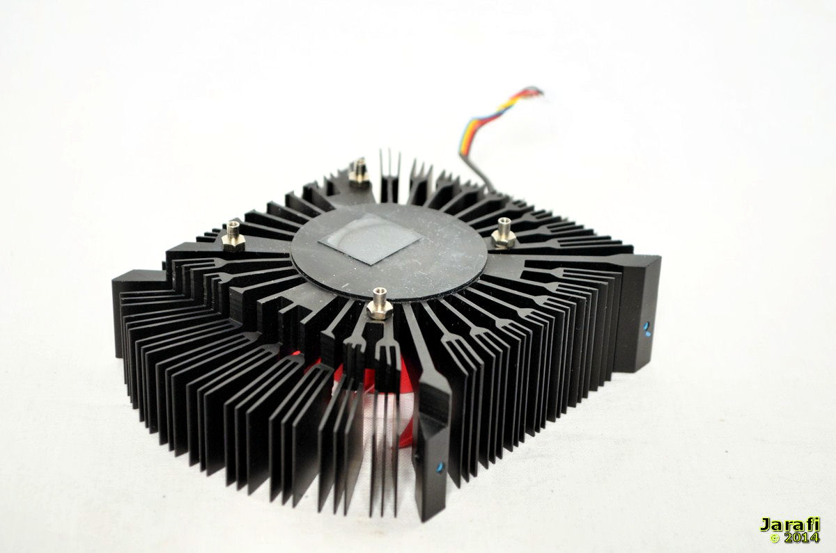

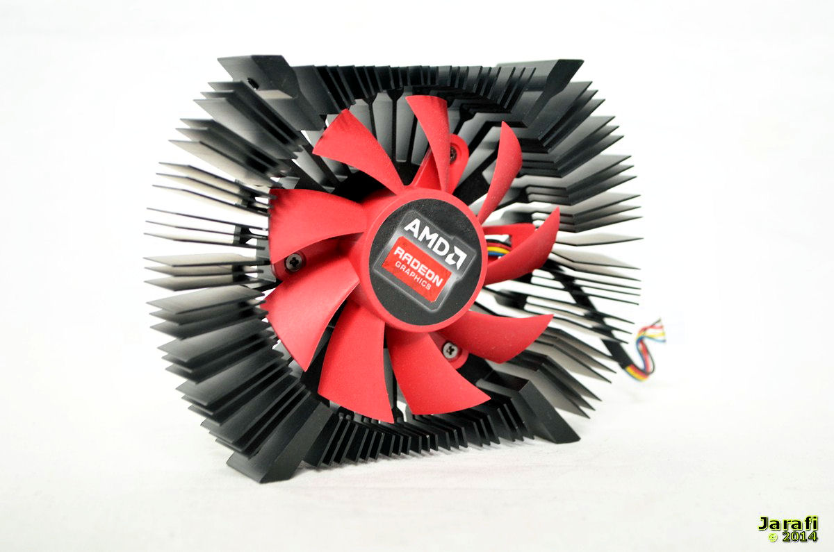

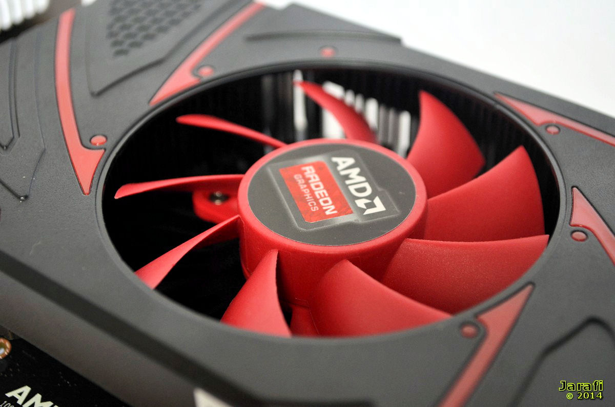

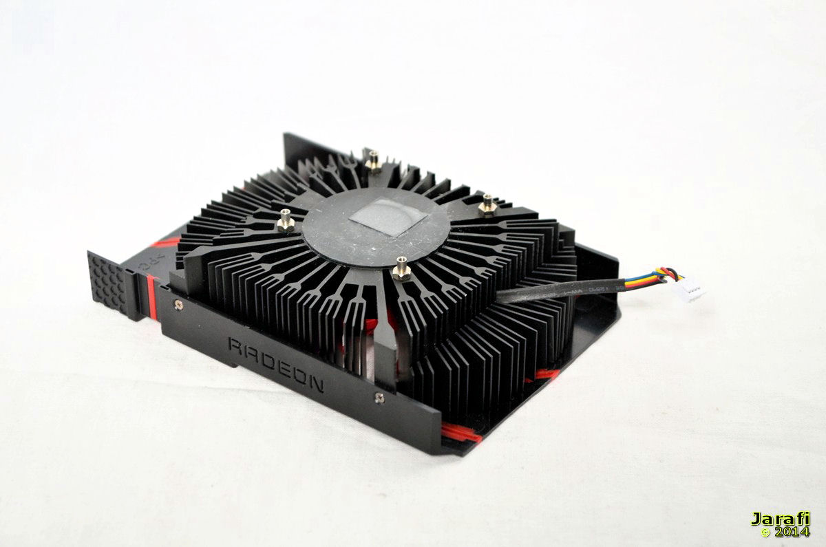

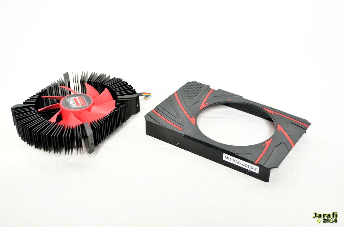

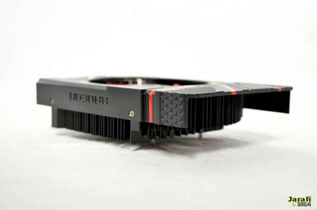

Das Kühlkonzept der AMD R7 260x
Der eigentliche Kühler besteht aus einem großem Aluminiumkühlblock der schwarz eingefärbt wurde.
An diesem ist die Kunststoffabdeckung die den Axiallüfter umrahmt mit vier kleinen Schrauben fixiert.
![](https://extreme.pcgameshardware.de/data/xfmg/thumbnail/734/734229-c3588a04beadac7af0c41e71e71f6dd4.jpg?1599235987)
![](https://extreme.pcgameshardware.de/data/xfmg/thumbnail/734/734231-840e4f8b4b78d6f37058150ea37c428e.jpg?1599235987)
![](https://extreme.pcgameshardware.de/data/xfmg/thumbnail/734/734232-e6f1d98ff6d7404b7d4ff81b1ddf0ca4.jpg?1599235987)
Der rote Axiallüfter misst einen Durchmesser von 80-mm und wird direkt am PCB der 260x angeschlossen.
![](https://extreme.pcgameshardware.de/data/xfmg/thumbnail/734/734239-45a2d0312fd4540093e961eb6953f9a4.jpg?1599235989)
![](https://extreme.pcgameshardware.de/data/xfmg/thumbnail/734/734240-d1a238d9811e4455696614e6b7226998.jpg?1599235989)
![](https://extreme.pcgameshardware.de/data/xfmg/thumbnail/734/734238-cf3b0dc0efca13812ffa8ef636b44a30.jpg?1599235989)

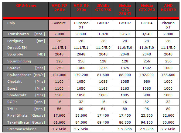

Die Spezifikationen
Um die Karte zu Konkurrenzprodukten abzugrenzen, sind in der Tabelle vergleichbare Modelle aufgelistet.

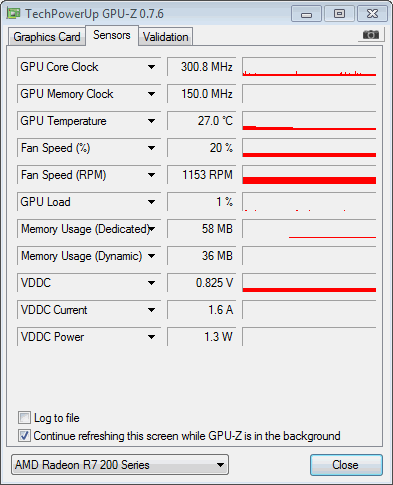

Idle-Taktraten
Um im normalen PC-Alltag Strom zu sparen, takten sich moderne GPUs im Bedarfsfalle automatisch herunter.
Im IDLE liegen dann folgende Taktraten an: 300 MHz für die GPU und 150 MHz für den Speicher.

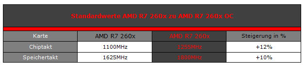

Das Übertakten der Grafikkarte

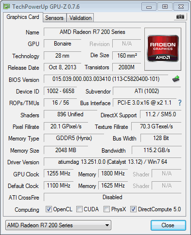

Da es sich bei der R7 260x um eine Referenzkarte von AMD handelt, orientieren sich die Taktraten natürlich an den AMD-Vorgaben: Diese belaufen sich auf 1100-Mhz für die GPU sowie 1625-MHz für den Speicher.

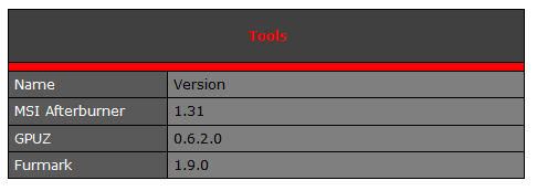

Zum Übertakten setzte ich auf den MSI Afterburner in der aktuellen Beta Version. Hier ein kurzer Überblick über die zum Einsatz gekommenen Tools.
OC-Schritte der AMD R7 260x
Die GPU der R7 260x lässt sich bis ans Maximum des Afterburners einstellen, ohne dass es bei ihr zu Grafikfehlern kommt - hier wäre wahrscheinlich noch mehr möglich, wenn Treiber oder die Tools dies zulassen würden.

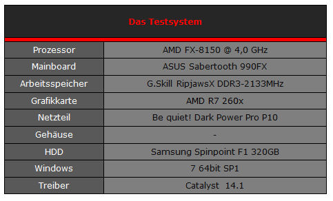

Das Testsystem
Die Daten des Testsystems für die Benchmarks und das Übertakten hab ich euch in einer kleinen Tabelle zusammengefasst.
Die Spezifikation der Grafikkarte
Um die Karte grob von anderen Konkurrenzprodukten abzugrenzen, sind in der Tabelle vergleichbare Modelle aufgelistet.

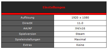

Die jeweiligen Spieleeinstellungen findet ihr in den Tabellen über den Diagrammen zusammen mit zwei Screenshots aus dem jeweiligen Spiel.

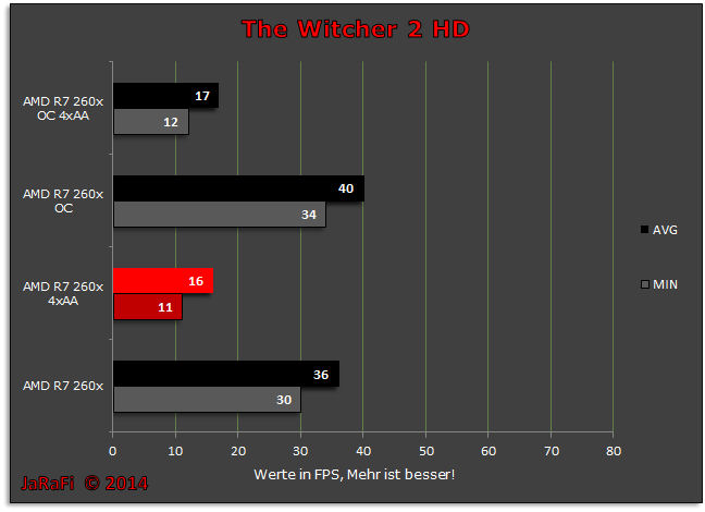

The Witcher 2
Der Hexer kehrt als Monsterjäger in eine wunderschön gestaltete Fantasy-Welt zurück.
Das Spiel beherrscht zwar nur DX9.0c bringt aber auch moderne Grafikkarten ordentlich ins Schwitzen.
Schalten wir noch Übersampling oder Downsampling ein, sinkt die Bildrate schnell mal unter 20 FPS. Für meinen Benchmark machen wir einen kleinen Spaziergang durch den Wald hinter Bindegarn.
![](https://extreme.pcgameshardware.de/data/xfmg/thumbnail/496/496366-0c7b4a277b3141d5d62af83b33bc7ad7.jpg?1599227454)
![](https://extreme.pcgameshardware.de/data/xfmg/thumbnail/496/496367-046df758a013477efa9c1f5da328a75c.jpg?1599227454)

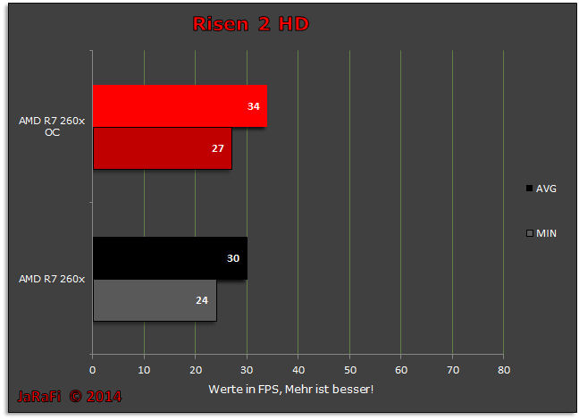

]]Risen 2
Risen 2 spielt auf einer netten tropischen Inselkette.
Daher machen wir doch einen kleinen Spaziergang durch den schicken Urwald.

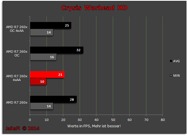

Crysis Warhead
Das eigenständige Addon zu Crysis, lässt euch in die Rolle von Psycho schlüpfen und dürft euch wieder durch den schockgefrostete Dschungel ballern.
Als eines der wenigen Spiele die auch 64bit unterstützen sowie DX 10.0 , darf es natürlich im Test nicht fehlen. Trotz seines alters von 4 Jahren sieht es heute noch immer bombastisch aus.
Im Benchmark machen wir eine Spritztour mit dem Hoovergraft durch den gefrorenen Dschungel.

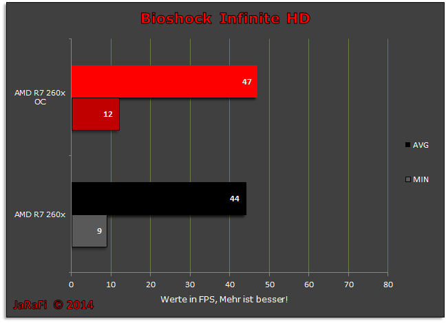

BioShock Infinite
Im neusten Teil der BioShock-Reihe, BioShock Infinite verschlägt es uns in die Wolkenstadt Columbia.
Eine Wolkenstadt hört sich nicht nur irre an, sondern frisst auch Grafikleistung zum Frühstück?
Ich verwendet den integrierten Benchmark für mein Tests.
![](https://extreme.pcgameshardware.de/data/xfmg/thumbnail/653/653759-ae5878449b9025e01c34c460c0b29626.jpg?1599233280)
![](https://extreme.pcgameshardware.de/data/xfmg/thumbnail/653/653760-7b16bc1ada3316b488a90e81779ff973.jpg?1599233281)

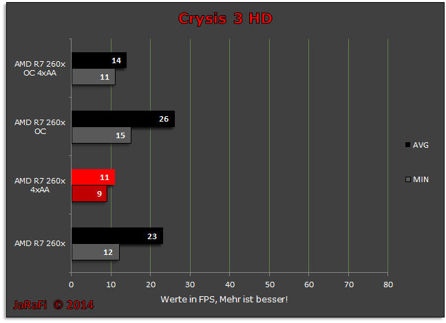

Crysis 3
In Crysis 3 finden wir uns wie im zweiten Teil in New York wieder, allerdings hat sich die Natur die Stadt zurückgeholt.
Mit einer Mischung aus urbanem und wilden Dschungel wartet Crysis 3 darauf Grafikkarten zum Kochen zu bringen.
Wenn wir das erste Mal die überwucherten Rest von New York erblicken, freuen wir uns ein echtes Crysis zu sehen.
Als Testszene orientiere ich mich an der PCGH-Test-Szene "Willkommen im Dschungel".

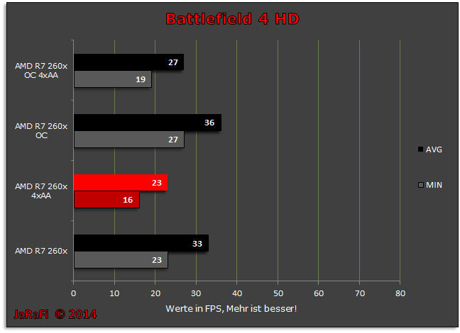

Battlefield 4
Der erwartete Nachfolger von Battlefield 4 besticht durch eine leicht verbesserte Grafik und den gewohnt guten Sound der Battlefield-Reihe.
Als Test-Szenarie dient eines der ersten Level an denen wir einen Hubschrauberlande-Platz erreichen sollen.
![](https://extreme.pcgameshardware.de/data/xfmg/thumbnail/708/708705-6687cf70388b37d564c9fc9200c098d1.jpg?1599235252)
![](https://extreme.pcgameshardware.de/data/xfmg/thumbnail/708/708706-a36f3cab5ad88c847b3069fba08edc92.jpg?1599235252)

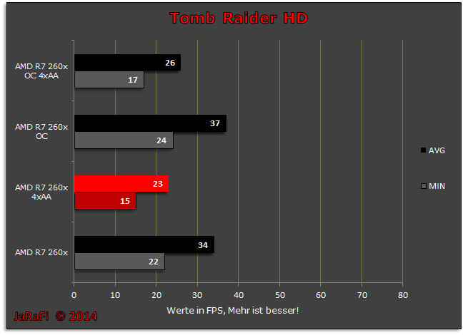

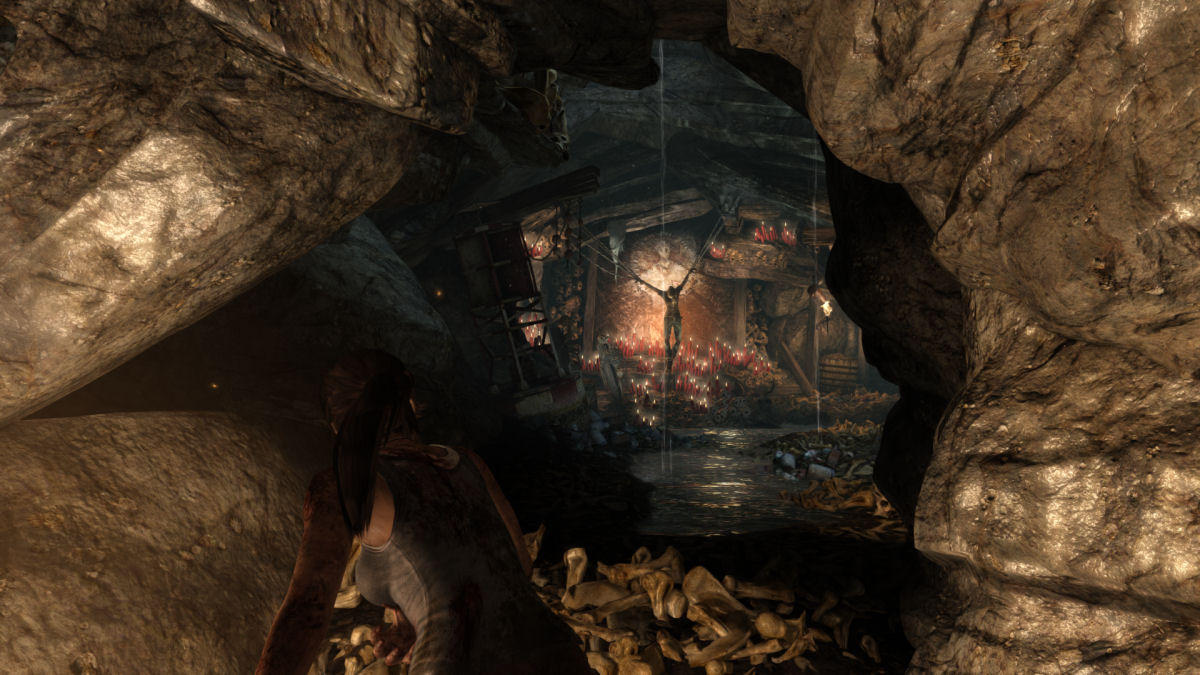

Tomb Raider

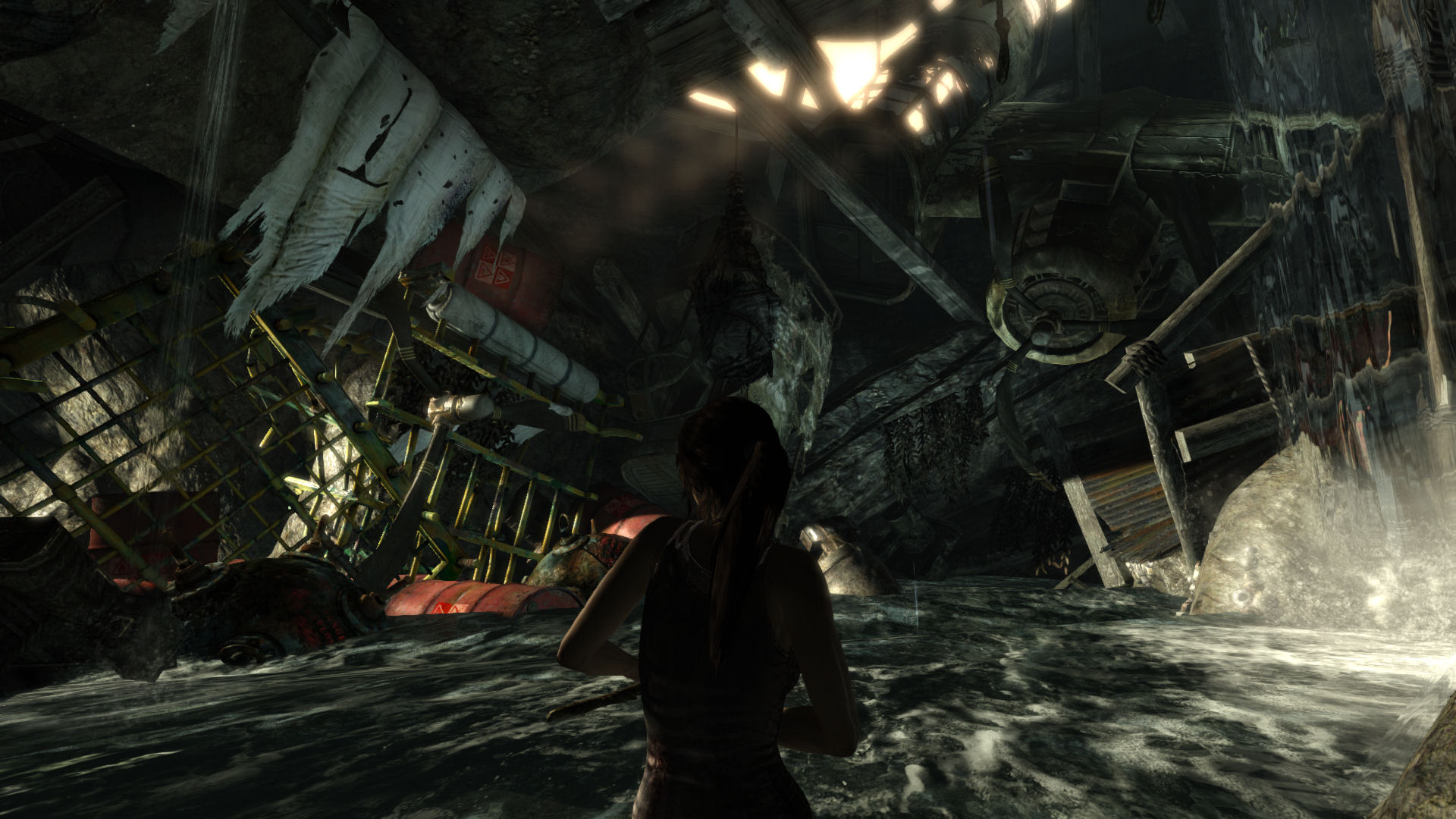

Der neuste Teil der legendären Tomb Raider Reihe glänzt mit hübscher DX 11-Grafik und dem AMD-Feature TressFX.

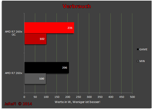

Die Leistungsaufnahme
Die Leistungsaufnahme der AMD R7 260x wird sowohl im IDLE unter Windows mit den üblichen Applikationen entnommen, als auch unter der Spielelast bei der Grafikbombe Crysis 3.

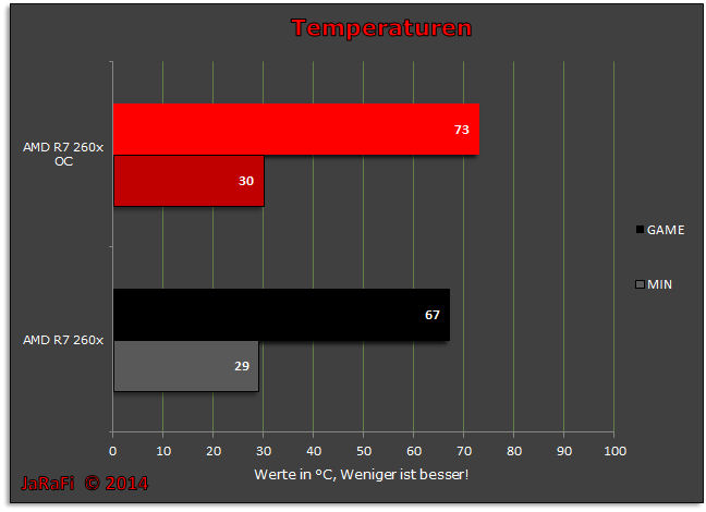

Das Temperaturverhalten
Bei den temperaturen macht der Referenz-Kühler von AMD eine sehr gute Figur.
