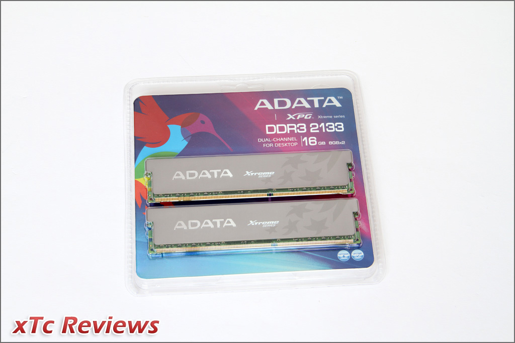

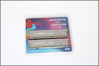

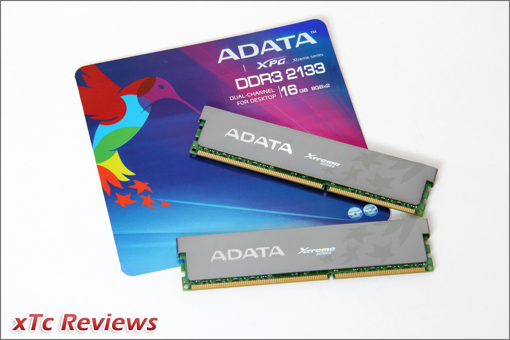

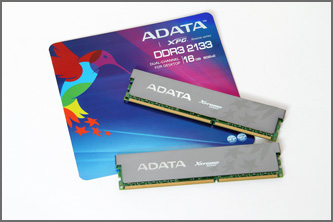

Adata liefert das Speicher-Kit der XPG Xtreme Serie in einer einfachen und kompakten Plastikverpackung aus. Der Vorderseite der Verpackung kann man entnehmen, dass es sich bei diesem Kit um ein Dual-Channel-Kit handelt. Es besteht aus zwei 8 GiByte großen Speichermodulen die für den DDR3-2133-Modus (1.066 MHz) spezifiziert sind. Da Adata eine einfache Plastikverpackung verwendet, sind die beiden Speichermodule direkt sichtbar. So lassen sich den beiden Modulen auch die genauen Spezifikationen entnehmen. Ein kleiner Hinweis in der unteren rechten Ecke weist darauf hin, dass das Speicher-Kit über eine lebenslange Garantie verfügt. Diese ist in Deutschland allerdings auf den maximalen Zeitraum von 10 Jahren begrenzt.

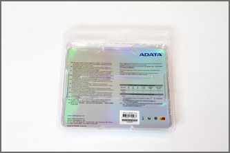

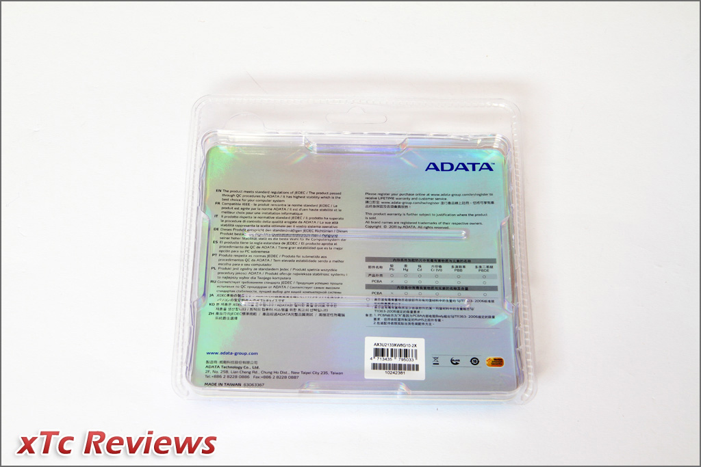

Auf der Rückseite der Verpackung finden Käufer Informationen sowie eine kleine Produktbeschreibung über das Speicher-Kit. Adata umwirbt das neue XPG Xtreme Series Speicher-Kit damit, dass es die anspruchsvollen Qualitätskontrollvorschriften bestanden hat. Durch diese Eigenschaft sind die Speichermodule ideal High-End-Computersysteme geeignet. Leider kann man der Verpackung keine Details über die Spezifikationen entnehmen. Lediglich ein kleiner Aufkleber mit der Bezeichnung „AX3U2133XW8G10-2X“ weist darauf hin um welches Speicher-Kit es sich genau handelt. Der Lieferumfang fällt wie bei den meisten Speicher-Kits aber dürftig aus. Auf zusätzliche Dreingaben wie einen Case-Badge oder ähnliches verzichtet Adata. Klappt man die Pappeinlage der Verpackung auf findet man eine kurze aber detaillierte Anleitung vor, wie der Arbeitsspeicher verbaut wird. Die kurze Schritt-für-Schritt-Anleitung ist sowohl in Englisch als auch Japanisch abgedruckt.

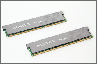

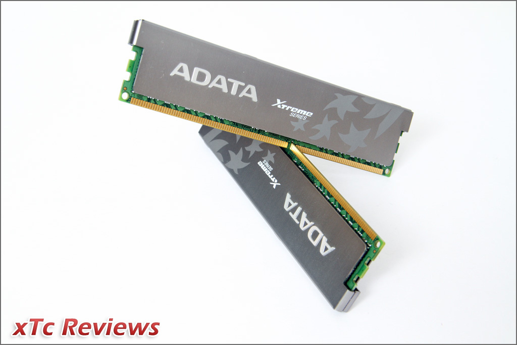

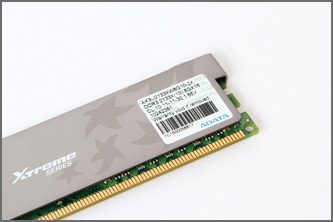

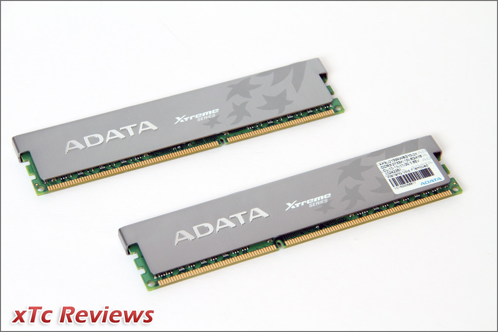

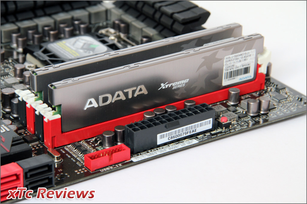

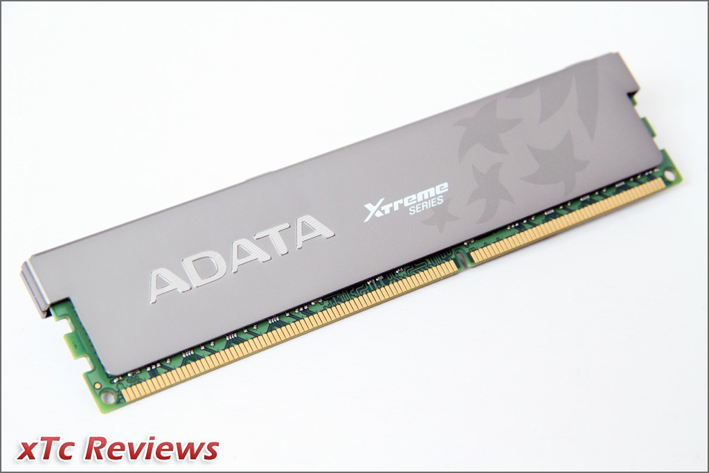

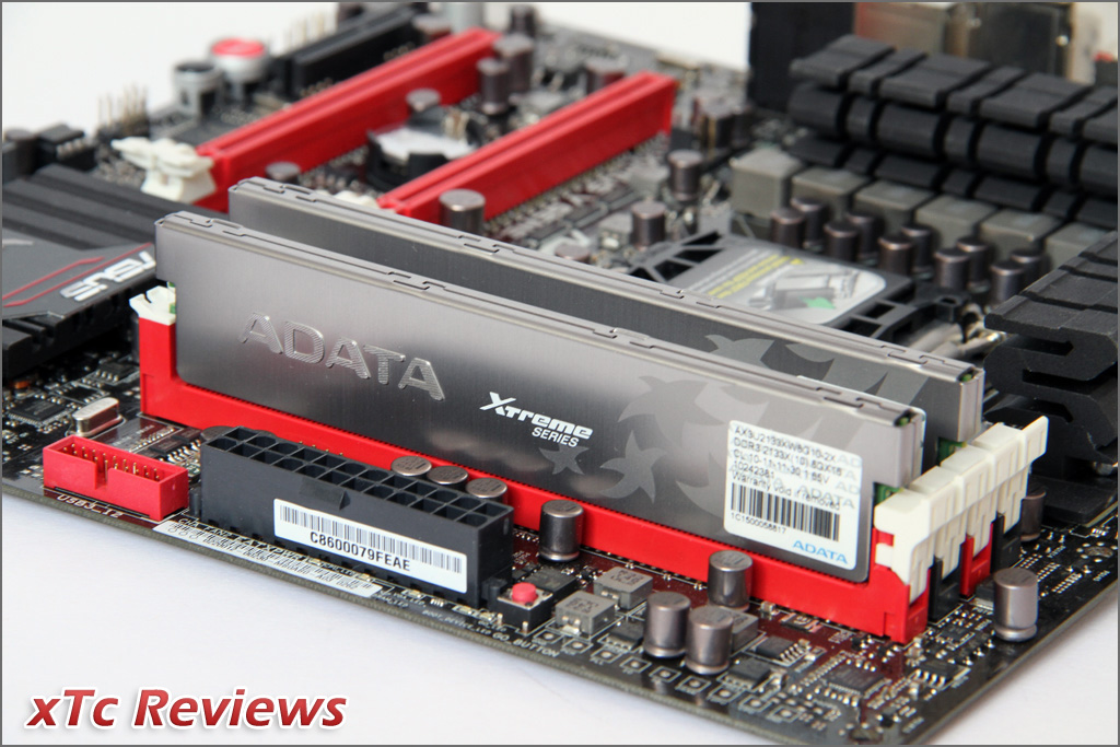

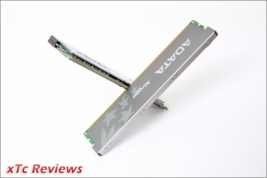

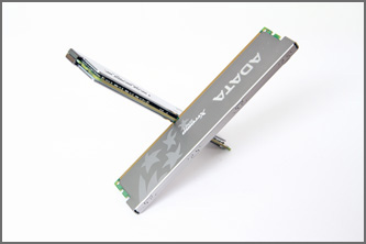

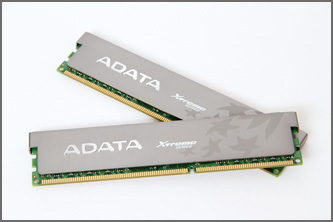

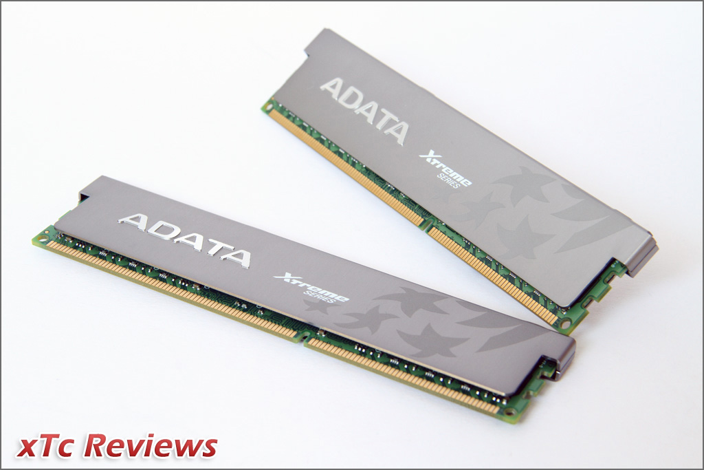

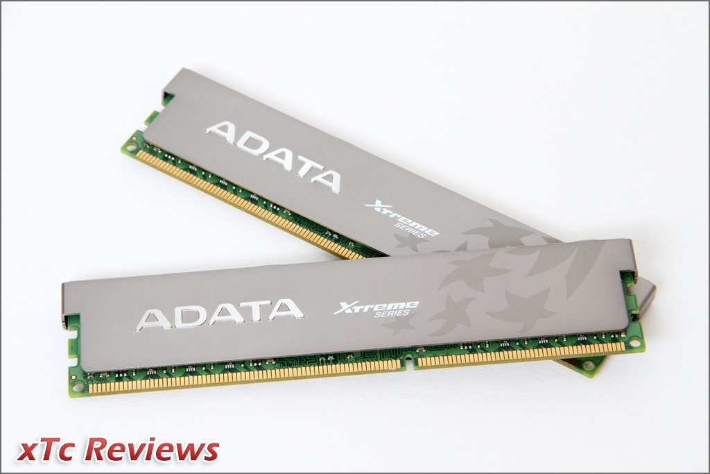

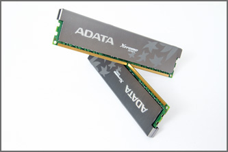

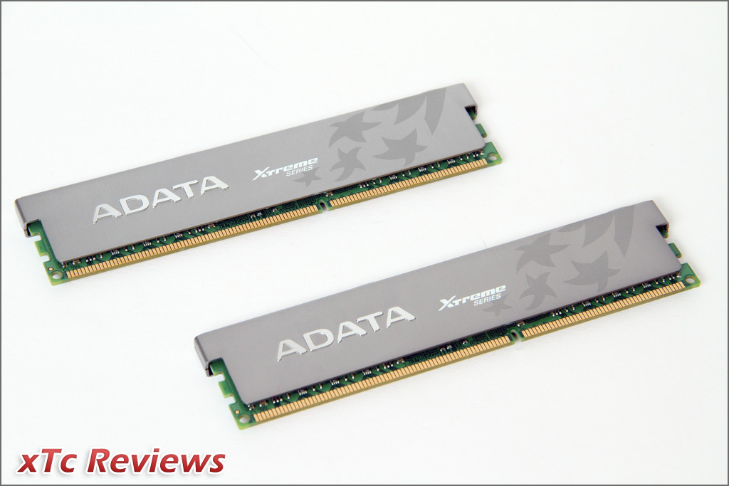

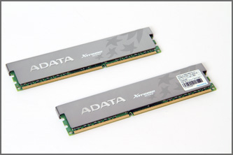

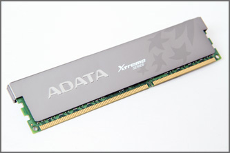

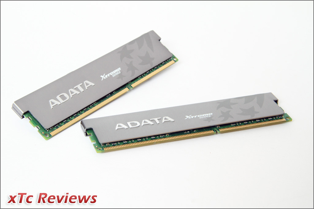

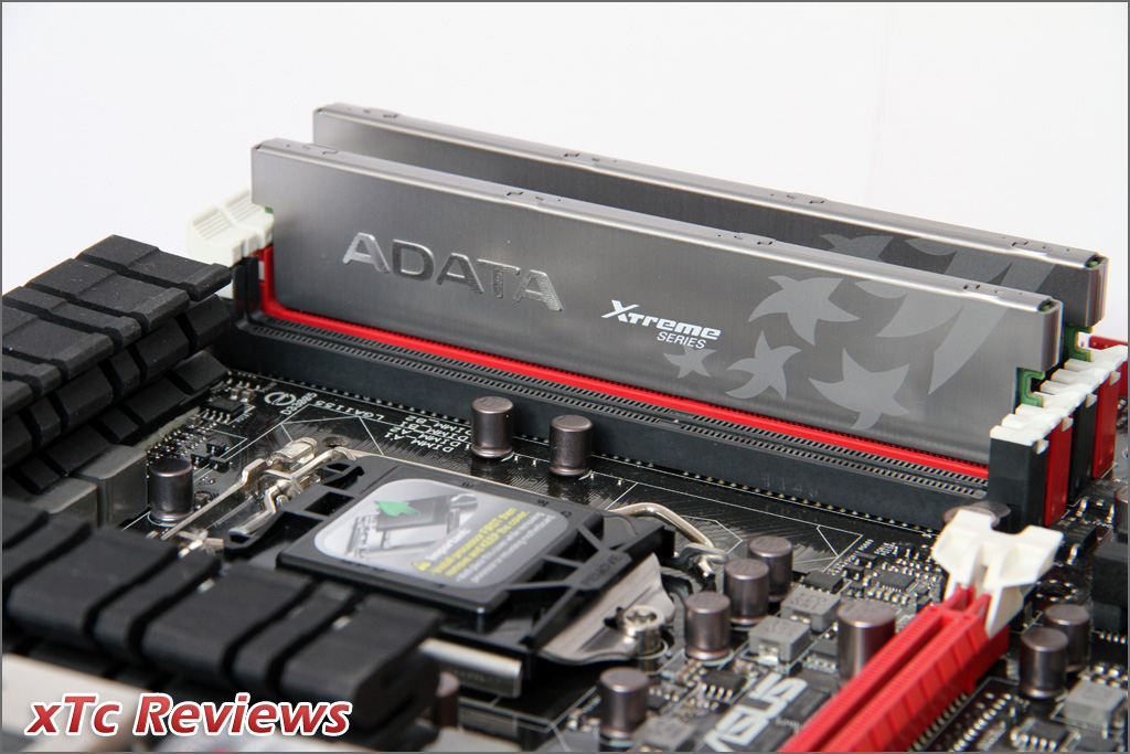

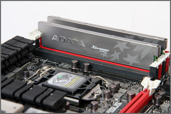

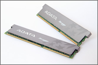

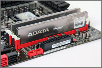

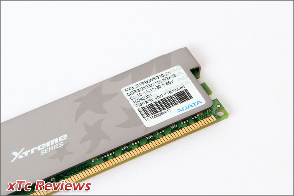

In Sachen Optik setzt Adata bei den neu vorgestellten XPG Xtreme Series Modulen voll auf Understatement. Das Design wurde von den bereits erhältlichen Speicher-Kits 1:1 übernommen. Dabei sticht direkt der kleine Heatspreader ins Auge. Durch die kompakten Abmessungen und einer Höhe von 3,1 cm passen die Speichermodule ohne Probleme unter jeden Kühler. Das übliche auf Kompatibilitätsprobleme prüfen entfällt damit. Selbst bei wuchtigen Kühlern wir dem Alpenföhn K2 passen die Adata XPG Xtreme Series Module ohne Probleme unter die Lüfter. Trotz der kleinen Kühlkörper und einer Speicherspannung von 1,65 Volt werden die Module auch bei starker Beanspruchung nur handwarm. Farblich ist der Heatspreader eher in einem schlichten Grau/Silber gehalten. Auf der Vor- beziehungsweise Rückseite ist neben dem „Adata“-Schriftzug auch noch das „Xtreme Series“-Logo zu finden. Damit die Speichermodule nicht zu eintönig ausschauen, hat Adata auf beiden Seiten jeweils kleine schimmernde Sterne lackiert. Ein netter Hingucker der die Module wirklich edel wirken lässt. Abhängig vom Winkel, aus dem man die Module betrachtet, stechen die auflackierten Sterne stärker beziehungsweise schwächer ins Auge. Weitere optische Highlights bieten die eher schlichten XPG Xtreme Series Module von Adata allerdings nicht.
Adata ist neben beispielsweise GeIL noch einer der Hersteller, der bei der Platine der Speichermodule auf ein grünes PCB setzt. Auch wenn penible Casemodder dies wahrscheinlich stört, kann Entwarnung gegeben werden. Der Großteil des PCBs wird durch den silbernen Heatspreader verdeckt. Im verbauten Zustand ist kaum zu erkennen, dass Adata ein grünes PCB verwendet. Lediglich an den Ecken wo die Speichermodule mit dem Mainboard verankert werden, blitzt ein Stückchen des grünen PCBs hervor. Dennoch wirken die Speichermodule hochwertig und die Verarbeitung der Heatspreader lässt kein Spielraum für Kritik. Unter den Heatspreadern verbaut Adata bei dem hier getesteten Exemplar Speicher-Chips von Hynix. Jedes Speichermodul verfügt auf beiden Seiten über acht Speicher-Chips, was bei einer Modulkapazität von 8 GiByte, einer Größe von 512 MiByte pro Speicher-Chip entspricht. Als Bezeichnung kann man den Speicher-Chips „H5TQ4G83MFR“ entnehmen. Auf einer der beiden Seiten verfügen die Module über einen Sticker, auf dem die Spezifikationen abgedruckt sind. Neben der Taktrate finden Käufer auch noch Angaben zu den Latenzzeiten und der benötigten Spannung. Im Falle dieses Musters läuft das Kit im DDR3-2133-Modus (1.066 MHz) mit Latenzzeiten von CL10-11-11-30 und einer Spannung von 1,65 Volt.
Damit weitere Bilder des Speicherkits angezeigt werden, bitte auf Klick "Show" klicken. Um das gewünschte Bild zu vergrößern, reicht es aus, dieses einfach anzuklicken.

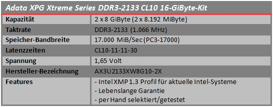

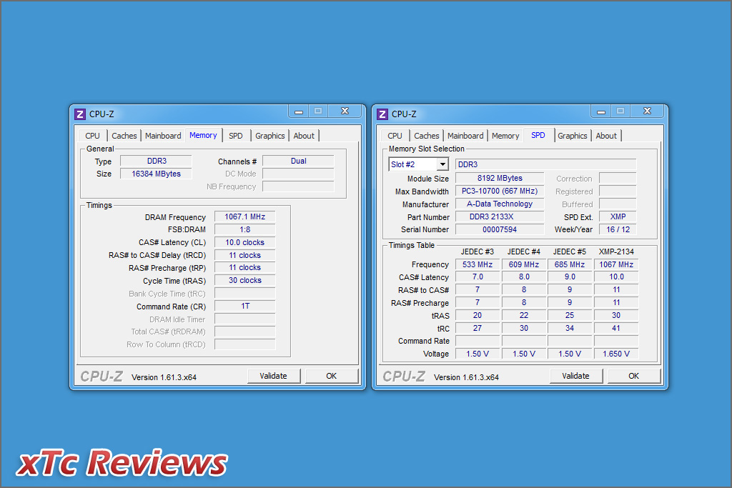

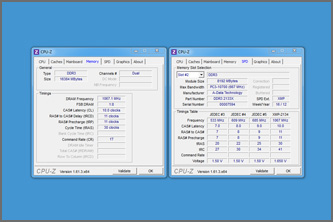

Die Spezifikationen im Überblick: Das Speicher-Kit besteht aus zwei Riegeln mit je 8.192 MiByte. Die Module sind für den DDR3-2133-Modus (1.066 MHz) mit Latenzzeiten von CL10-11-11-23 zertifiziert und benötigen für den stabilen Betrieb eine Spannung von 1,65 Volt. Leider tritt Adata keine Aussage darüber, ob die XPG Xtreme Series Module sowohl für Intel- als auch AMD-Systeme zertifiziert sind.
Das XMP-Profil für den DDR3-2133-Modus (1.066 MHz) wird richtig ausgelesen und angewandt. Die angewandten Latenzzeiten von CL10-11-11-30 stimmen mit denen im XMP-Profil hinterlegten Werten überein. Lediglich die Command Rate von „1T“ wird automatisch vom Bios gewählt, da diese nicht im XMP-Profil hinterlegt ist. Zusätzlich zum XMP-Profil verfügen die beiden Speichermodule auch noch über drei Fallback-Profile für 533, 609 und 685 MHz. Die für die Fallback-Profile hinterlegten Latenzzeiten wurden in einem kurzen Test auch alle richtig angewandt.

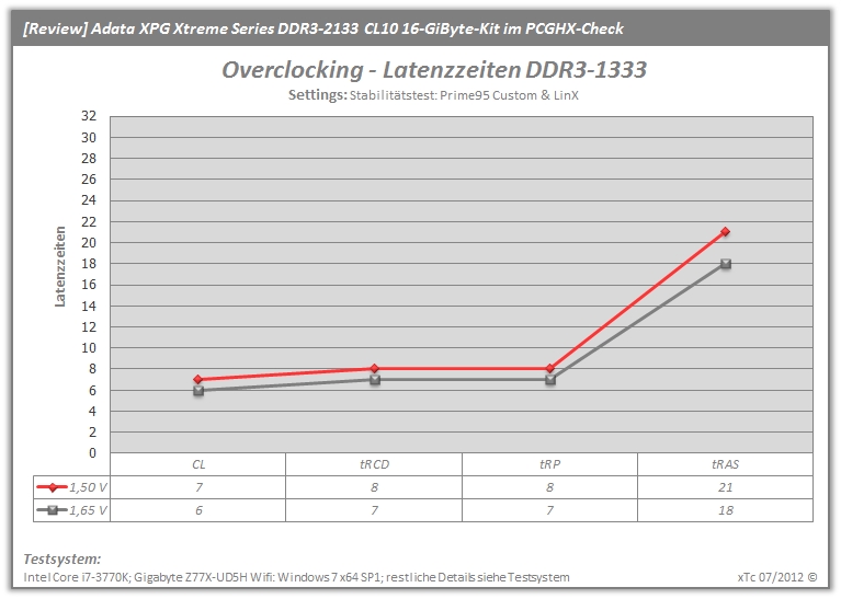

Werden die Adata XPG Xtreme Series Module im DDR3-1333-Modus (667 MHz) betrieben, lassen sich die Latenzzeiten bei einer Spannung von 1,50 Volt auf CL 7-8-8-21 verschärfen. Wird die Spannung auf 1,65 Volt erhöht lassen sich die Latenzzeiten auf CL6-7-7-18 verschärfen. Für ein Speicher-Kit bestehend aus zwei 8-GiByte-Riegeln sehr gute Werte. Viele vergleichbare Kits laufen im DDR3-1333-Modus nur mit Latenzzeiten von CL9-9-9-27. Mit noch schärferen Latenzzeiten bleibt der Bildschirm beim Systemstart direkt dunkel.

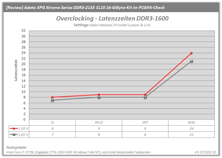

Im DDR3-1600-Modus (800 MHz) lassen sich die Latenzzeiten bei 1,50 Volt auf CL8-9-8-24 verschärfen. Mit CL8-8-8-24 ist es zwar möglich das System zu starten, der Ladevorgang von Windows bricht jedoch nach einigen Sekunden ab. Erst mit einer auf 1,65 Volt gesteigerten Speicherspannung sind CL8-8-8-24 stabil. Darüber hinaus lassen sich die Latenzzeiten 1,65 Volt sogar noch etwas weiter auf CL 7-8-8-21 optimieren. Mit CL7-8-7-21 startet das System zwar, der Stabilitätstest bricht nach einiger Zeit ab.

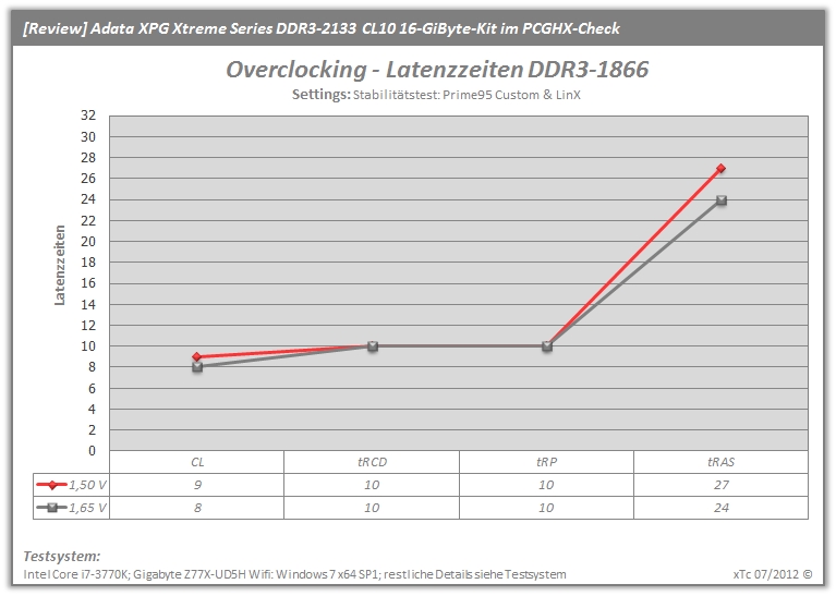

Im DDR3-1866-Modus (933 MHz) ereilt das Adata XPG Xtreme Series Kit sowohl bei 1,50 als auch bei 1,65 Volt einen kleinen Einbruch. Mit 1,50 Volt ist der DDR3-1866-Modus mit Latenzzeiten von CL9-10-10-27 möglich. Vergleichbare Speicher-Kits schaffen bei der gleichen Spannung bereits Latenzzeiten von CL9-10-9-27. Wird die Spannung auf 1,65 Volt erhöht, lassen sich die Latenzzeiten auf CL8-10-10-24 verschärfen. Zwar lässt sich das System auch mit CL8-10-9-24 starten, der Stabilitätstest kann nicht erfolgreich absolviert werden.

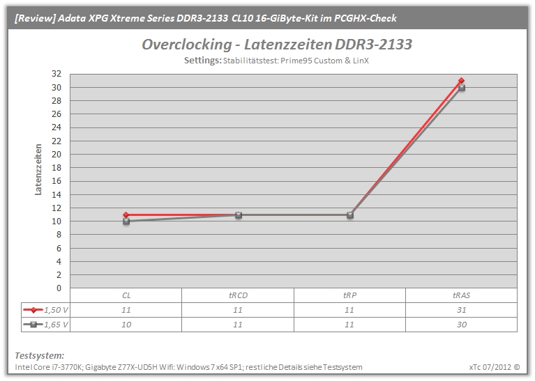

Im DDR3-2133-Modus (1.066 MHz) bietet das Adata XPG Xtreme Series Kit leider kein Tuning-Potenzial. Werden die Module mit der Standardspannung von 1,65 Volt betrieben, lassen sich die Latenzzeiten von CL10-11-11-30 nicht verbessern. Zwar kann mit CL10-11-10-30 ein kurzer Super PI Lauf absolviert werden, wirklich stabil ist das System mit diesen Einstellungen aber nicht. Wird die Spannung auf 1,50 Volt verringert sind maximal Latenzzeiten von CL11-11-11-31 möglich.

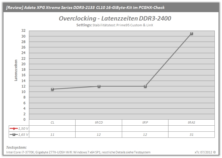

Werden die Latenzzeiten von CL10-11-11-30 auf CL11-12-12-31 gelockert, lassen sich die XPG Xtreme Series Module auch im DDR3-2400-Modus (1.200 MHz) betreiben. Als Spannung wurden dafür 1,65 Volt benötigt. Mit 1,50 Volt und Latenzzeiten von CL12-13-13-32 startete das System zwar, der Stabilitätstest brach nach wenigen Sekunden ab. Auch mit noch weiter gelockerten Latenzzeiten von CL13-14-14-33 war der DDR3-2400-Modus mit 1,50 Volt nicht möglich.

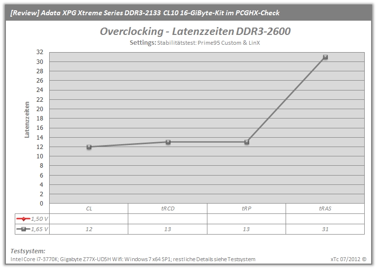

Dass das Speicher-Kit den Namenszusatz „Xtreme“ verdient, zeigen das Overclocking-Ergebnis für den DDR3-2600-Modus (1.300 MHz). Werden die Latenzzeiten nochmals leicht auf CL12-13-13-31 gelockert, läuft das Adata XPG Xtreme Series Kit ohne Probleme im DDR3-2600-Modus betreiben. Selbst der DDR3-2666-Modus (1.333 MHz) ist mit denselben Latenzzeiten kurzzeitig möglich. Der Stabilitätstest kann aber nicht erfolgreich absolviert werden. Hier limitieren die Speichermodule, mit anderem Speicher ist der DDR3-2666-Modus möglich.
Da das Adat XPG Xtreme Series Kit aus zwei 8-GiByte-Modulen besteht, die ab Werk im DDR3-2133-Modus mit Latenzzeiten von CL10-11-11-30 laufen, fällt das Undervolting-Potenzial wie erwartet sehr gering aus. Gerade 8-GiByte-Module brauchen für solch hohe Taktraten meist 1,65 Volt und deutlich gelockerte Latenzzeiten. Daher ist es auch nicht verwunderlich, dass sich die Speichermodule nur auf 1,60 Volt undervolten lassen wenn sie mit den Werksspezifikationen betrieben werden. Deutlich besser fallen die Undervolting-Ergebnisse bei niedrigeren Taktraten aus. Der DDR3-1866-Modus ist beispielsweise bei 1,35 Volt mit Latenzzeiten von CL10-11-10-30 möglich. Werden die beiden Module im DDR3-1600-Modus betrieben, lassen sich die Latenzzeiten bei 1,35 Volt auf CL9-9-9-27 verschärfen.
