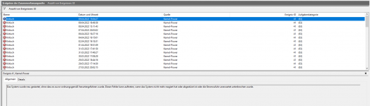

Anbei noch die Screenshots der Ereignisanzeige:

Mit dem Kernel 41 kenne ich mich leider nicht so gut aus vllt weiß jemand anders besser bescheid

Zum Kernel 41:
Das System wurde neu gestartet, ohne dass es zuvor ordnungsgemäß heruntergefahren wurde. Dieser Fehler kann auftreten, wenn das System nicht mehr reagiert hat oder abgestürzt ist oder die Stromzufuhr unerwartet unterbrochen wurde.
