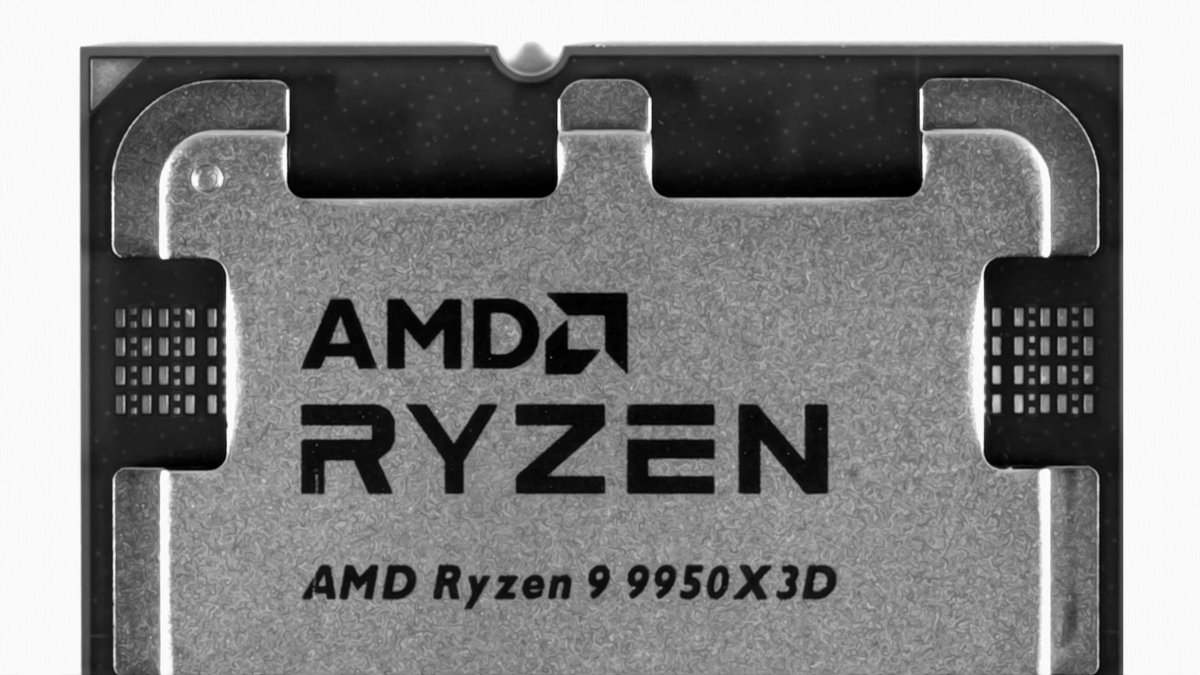

es ist eine Weile her, das ich zuletzt mal einen PC zusammengebaut habe. Daher habe ich mal ein paar Fragen. XD
Also generell habe ich vor mir den "AMD Ryzen 9 9950X3D" zu kaufen, wenn er denn mal veröffentlicht wird. (Soll ja im 1Q kommen)
CPU:
AMD Ryzen 9 9950X3D (wenn veröffentlicht)
Lüfter: Habt ihr gute Erfahrungen TPD ist ja 170?
RAM:
9950X3D unterstützt offiziel laut AMD DDR-5600 RAM. Ich würde gerne Ram um und bei 64 GB verbauen 32 hmm . Ich drehe hier aber bei der Suche durch. Könnt ihr mir Ram Module empfehlen? Vorschlagen etc?
