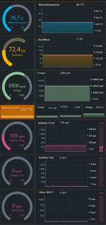

Bei meinem Gehäuse ist vorne und oben ein leichter Netz mit Staubfilter drin, aber meine Drehzahlen müssen dazu nicht hoch anlaufen da der Mora hier gut die internen Radiatoren mit unterstützt. So laufen alle meine 14 Lüfter mit Last bis max. 550 U/min. Normalerweise mit unserer momentanen Raumtemperatur von etwa 23-24°C komme ich auf etwa 29-30°C Wassertemperatur und die Drehzahl dazu der Lüfter liegen im Bereich von 450-500 U/min.
Wir haben auch in beide Systeme ein Temperaturfühler im Gehäuse und auch außerhalb mit verbaut, so kann ich immer die Gehäuse und sogar die Raumtemperatur messen.
Mit IDLE laufen nur die Lüfter in der Front, da ich noch ein leichten Luftzug im Gehäuse haben möchte.
Mit Last:
Drehzahlen und Temperaturen werden auf dem Bild mit angezeigt.
Mein Rechner ist selbst mit Last kühl und lautlos.
