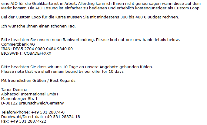

es bewegt sich was!

Da kitzelt es mir umso mehr doch noch das WaKü-Set zu ordern...man man man :( Aber...300 Euro :( Da begint mein "Wirtschaftlichkeits-Sinn" zu tingeln xD Ne 2080TI hätte ich mir dann auch leisten können. Nein NEIN! Morpheus reicht auch für perma 2 GHz und das reicht mir. Sollte knapp an Igors-Setting rankommen. Stabil ist es ja, throttelt nur wie sau durch die hohen Temps :(
Uh Lala...es gibt Hoffnung!
Dann werde ich geduldig warten :D Easy Mode :D
