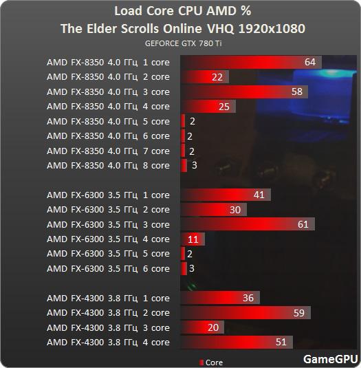

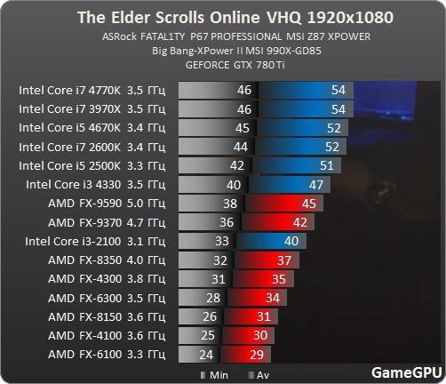

teso ist stark cpu ipc abhängig(neben dem multicore support), der fx bremst die r9 in fast allen lagen bei teso. selbst eine r9 280x würde gebremst werden, ausser du kommst auf 5ghz+.

Limitiert bei TESO nicht irgendwie alles, sobald mehr als ne 260X verbaut ist? Das Spiel stellt doch kaum Anforderungen an die Grafikkarte. Da ist die Diskussion um ein CPU-Limit ungefähr so sinnvoll wie bei Quake 3 in 640x480 auf nem heutigen System.
Gerade TESO soll gut Multicore-Optimiert sein, nach dem was ich bis jetzt gehört habe
PCGH und meine Erfahrungen aus der Beta sagen da was anderes.
