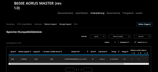

Kurzes Update, CMT64GX5M2B6400C32 läuft nicht auf B650E Aorus Master.
Mit 2x 32GB (A2,B2) bleibt das System mit Errorcode 52 hängen.
1x32 GB bootet der PC meistens ins Windows(7 von 10 Versuchen) Wenn nicht bleibt er mit Errorcode 53 oder 54 hängen.
Offensichtlich ist das Thema Ram immer noch die reinste Lotterie.
B650E Aorus Master und als CPU den R9 7950X oder 7950X3D.

Laut Gigabyte passt der Ram.
PC bootet ja nicht mal ohne EXPO bzw. XMP
CPU R9 7950X

Ich bin halt nach der QVL des MB Herstellers gegangen. Wozu gibts die denn?
Mit 2 Ram Riegeln komme ich nicht mal ins BIOS. Ohne EXPO/XMP zu aktivieren sollten die doch nativ mit 4800MT/s laufen, oder?

Mein Anfangsfrage war ja auch nach welcher QVL man sich richten sollte.
MB Hersteller, Ram Hersteller(btw bei Corsair gibt es nicht mal ne QVL für aktuelle Boards)

1. Die QVL sagt aus, dass der erwähnte RAM (und genau diese(s) Modul(e)) auf dem einen oder der Stichprobe an Mainboards mit einer unbekannten CPU (die auf dem MB funktioniert) und einer nicht erwähnten BIOS/ UEFI Version erfolgreich getestet wurde(n).
Mit einer anderen/ neueren BIOS/ UEFI Version werden diese Tests i.A. nicht wiederholt und sind dann also nicht mehr wirklich aussagekräftig.
RAM Module/ Kits, die zum Testzeitpunkt nicht verfügbar sind/ waren, werden nur selten nachgetestet (meist vom RAM Hersteller und stehen dann in dessen Listen).
Es gibt keine Black List. D.h. Ram Module, die nicht funktioniert haben, werden einfach nicht aufgeführt.
