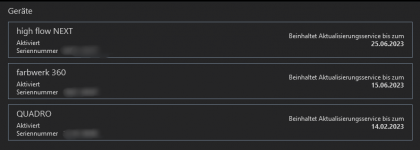

HighFlow Next habe ich selbst verbaut, mit HWInfo liest er auch aus.
Bei der Lizenz handelt es sich aber um ein Aktualisierungsservice, um Software und Hardware aktuell halten zu können.
Mit dem HighFlow Next sind 6 Monate mit dem Kauf bereits mit dabei.
Farbwerk und den DFS habe ich erst diesen Monat neu gekauft.
Ich muss aber mit Ablauf nur für ein Gerät diese Upgrade-Berechtigung dazu kaufen. Nur wird diese auf das Gerät fest gekoppelt. Bedeutet... geht das Gerät defekt oder wird verbauft, ist auch diese Berechtigung weg.
