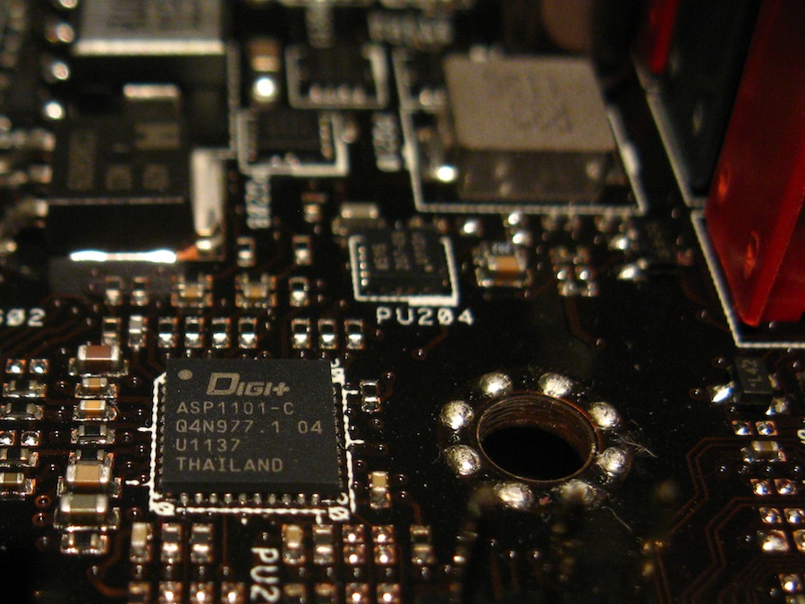

Soo Leute, hier der versprochene Bilderpost
Es ist ********, ********, hackeschwer mit meiner 4 Jahre alten Digiknipse Makrofotos bei schlechtem Licht zu machen, ich hab mein bestes getan... ;)
So staubig wie auf den Bildern ist es übrigends net, sieht nur wegen dem Licht und der Makroeinstellung so aus, ich kümmer mich schon gut um das Board ;)

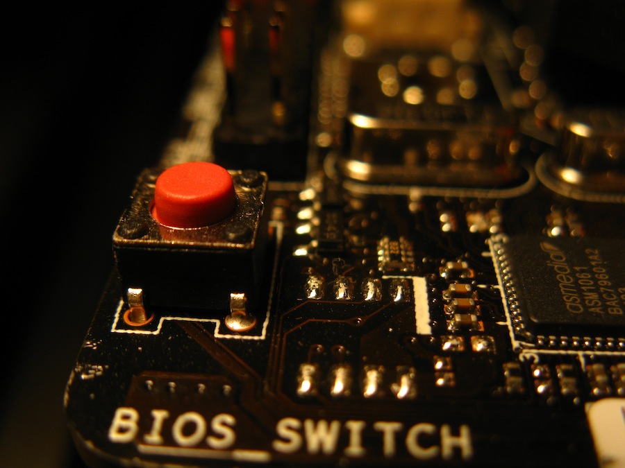

Der Anschluss für K-Temp Fühler

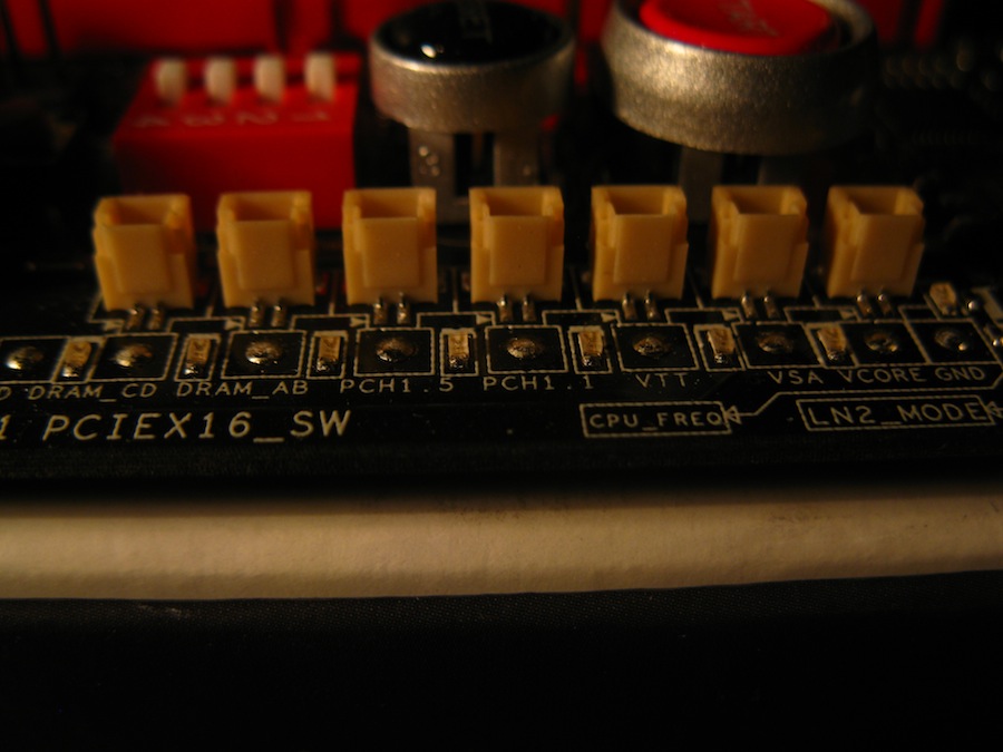

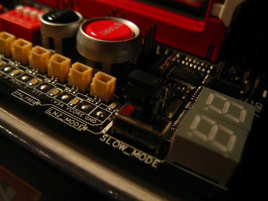

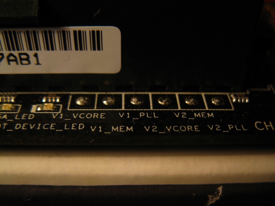

Spannungsmesspunkte, Fehlercode-Display, I/O + Resetschalter

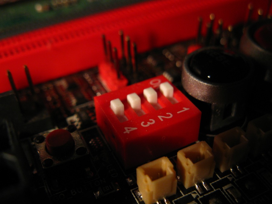

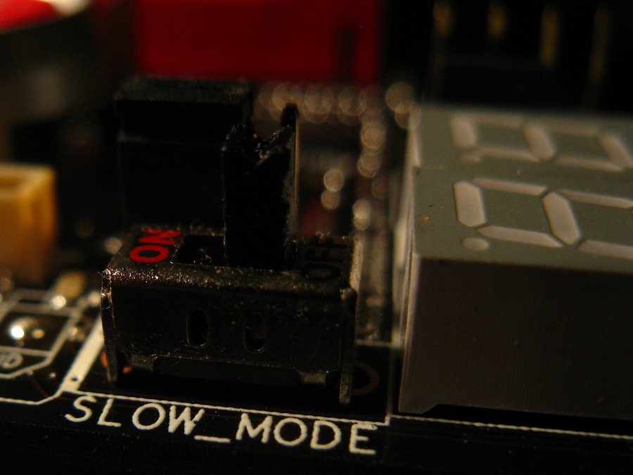

Slowmode-Switch um die CPU nach einem Benchmark schnell zu untertakten
Switch zum abschalten einzelner PCIe-Slots
Spannungsmesspunkte + Indikator-LEDs

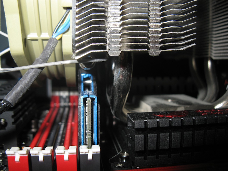

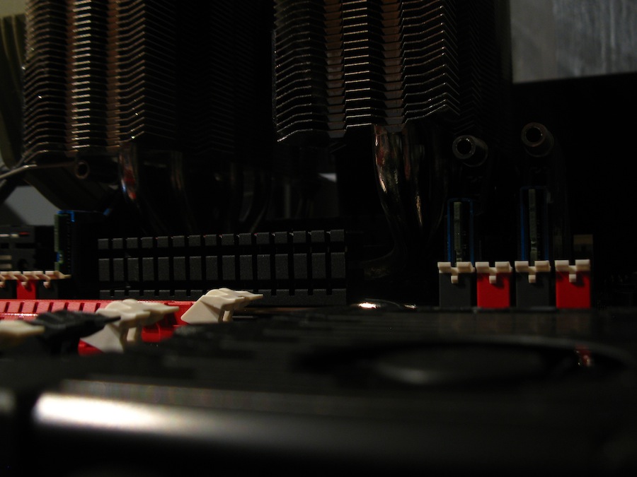

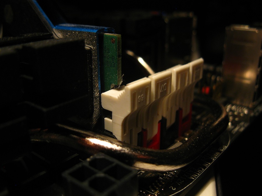

Es ist echte Maßarbeit,dass der Ram passt!

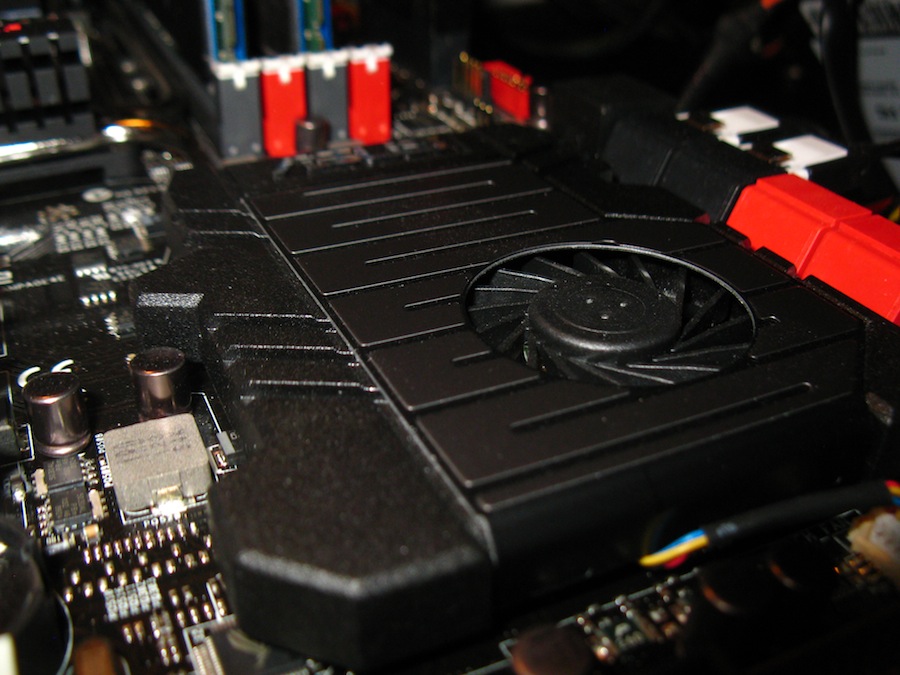

Northbridge Kühler
Spannungscontroller Chip

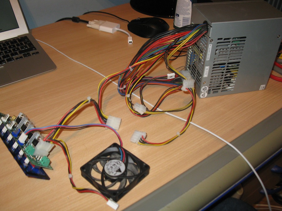

Ich hab zufällig in mein glorios unaufgeräumtes Regal geguckt und was sehe ich?

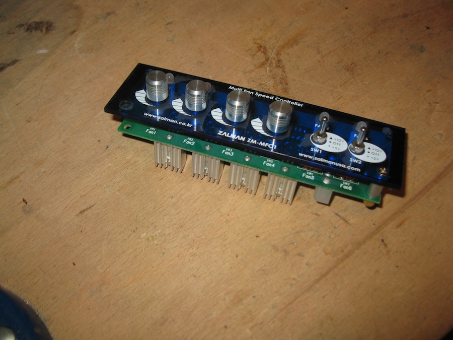

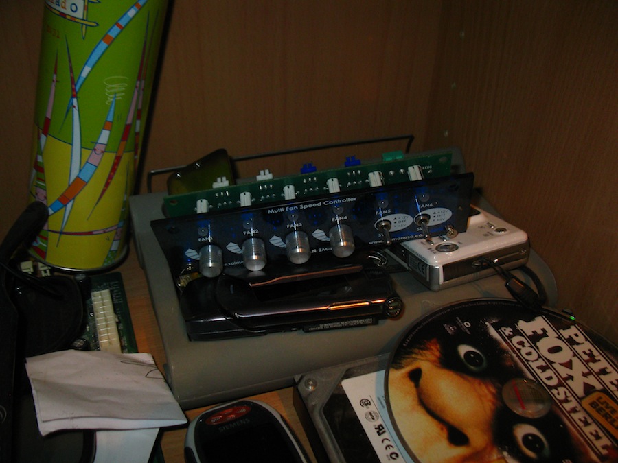

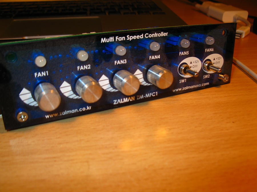

Meine alte, erste Lüftersteuerung. Sie sieht hässlich aus und fällt dauernd auseinander, mehrere Schrauben fehlen. Deswegen habe ich sie ausgemustert, aber das stört nicht weiter.
Blick gedreht, was sehe ich?

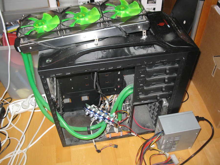

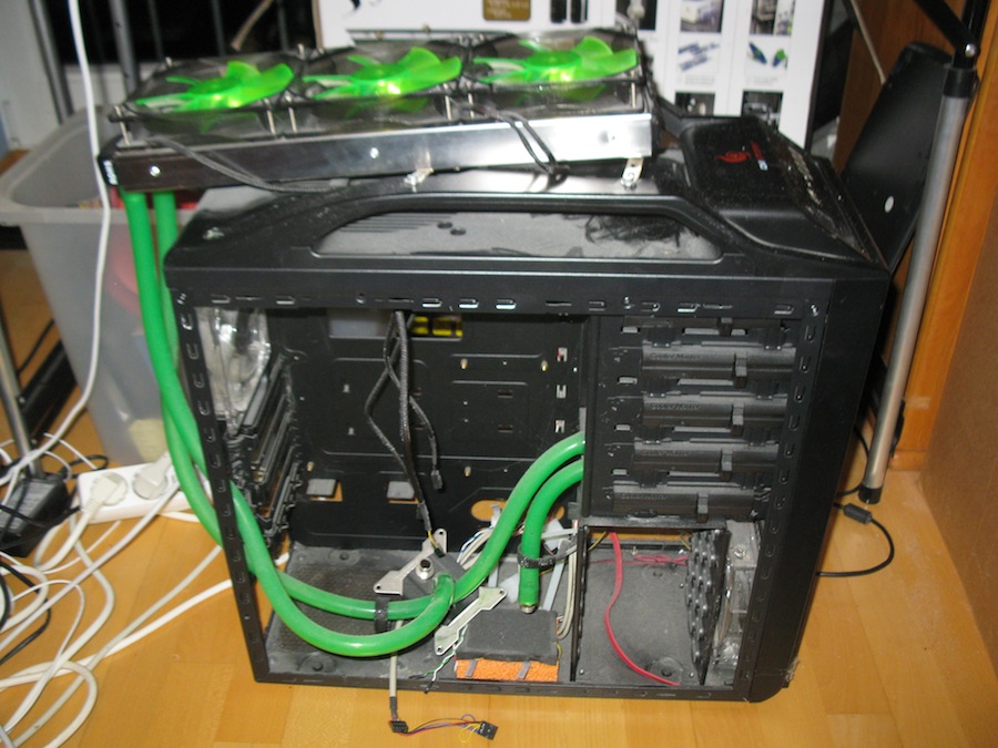

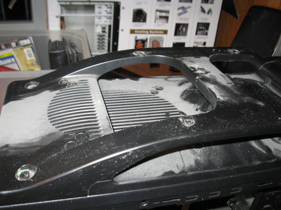

Das alte Gehäuse des Frinkiac mit eingebauter Wasserkühlung. Nachdem die Kühlung nie wirklich sicher war und zweimal ausgelaufen ist habe ich sie hektisch demontiert und seitdem fristet sie entleert in der Zimmerecke ein Schattendasein.
Mhm, die Idee konkretisiert sich. Schnell ein altes Officenetzteil aus meinem kleinen Fundus gekramt und getestet ob sowohl Netzteil als auch Lüftersteuerung noch funktionieren.
Heureka, sie tun es! Und auch die drei Lüfter des Radiators befeuert die alte Steuerung ohne Klagen.

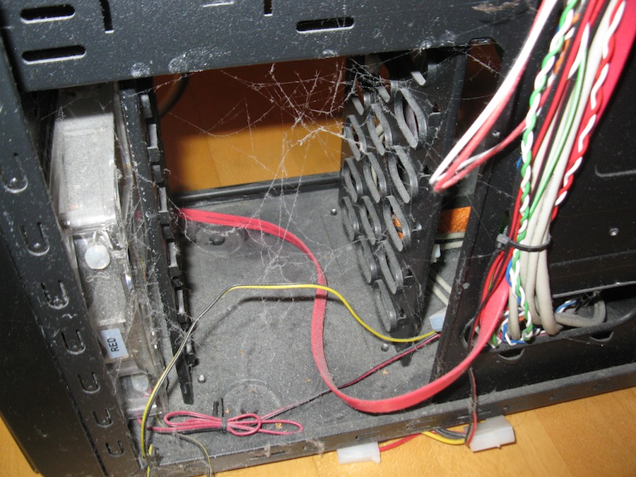

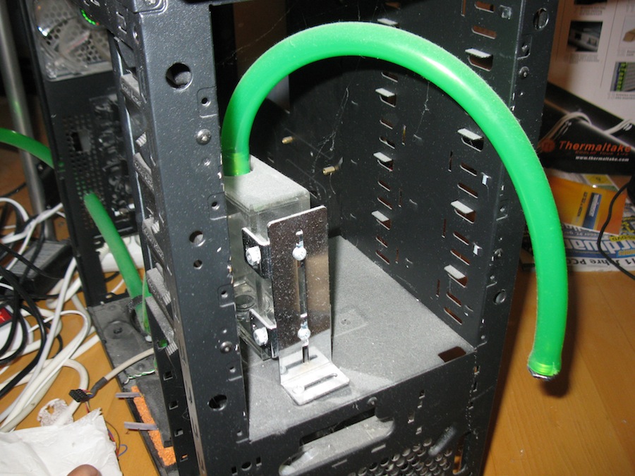

Puuh ist das Ding staubig. Ich habe es echt 18 Monate völlig vergessen in der letzten Zimmerecke hinterm Tisch. Das macht sich bemerkbar...
Egal, mein Plan lässt sich verwirklichen, also schonmal die Kühlung vom Gehäuse abmontieren. Wieder Staub. Viel Staub...
Eine schöne Entdeckung habe ich auch gemacht, eine alte Errungenschaft von zcei und mir. Gesleevte Kabelbinder :D

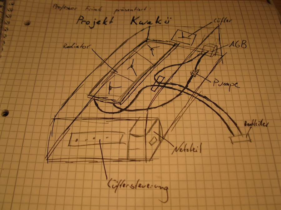

Okay, also was ist nun mein Plan sofern ihr ihn nochnicht erraten habt?
Ich war schon immer ein Fan von Kompressorkühlungen, vorallem wegen des kompakten, schön portablen Designs.
Nur fehlen mir als Schüler nun aber leider endgültig die Mittel für eine Kokü. Also:
WaKü + Lüftersteuerung + Netzteil + Design einer Kokü + froschgrüne Schläuche + schlechtes Wortspiel ?
Ich präsentiere: Projekt Kwakü
Verzeiht mir den unübersichtlichen Plan, er ist in einer langweiligen Chemiestunde entstanden.
Der Plan ist es also aus Holz ein Gehäuse zu bauen, etwa im Format einer Kokü. In den Deckel wird der Radiator eingepasst. An der Front sitzt die Lüftersteuerung, hinten ein großer Lüfter nach außen da die oberen Radiatorlüfter nach unten blasen sollen.
Durch das eingebaute Netzteil braucht die fertige Kwakü nur einen Kaltgerätestecker. Ein alter Kippschalter den ich gefunden habe dient später zum Start. Morgen gehts in die Garage Materialien suchen. Dann wird Projekt Kwakü je nach Zeit und Aufwand im Laufe der nächsten 1-2 Wochen realisiert.

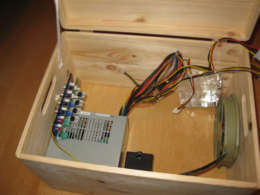

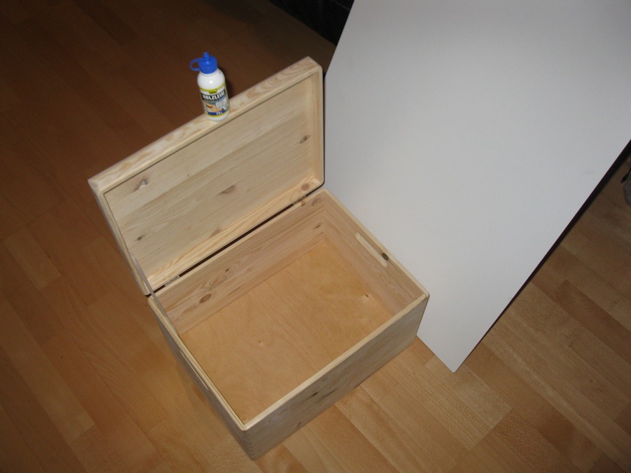

Heute gings zu Obi, eigentlich um die Holzplatten zu kaufen um das Gehäuse zu bauen. Aber, oh schreck, die Dinger sind ziemlich teuer und mein Budget liegt ungefähr bei dem, was Dr.House damals für seine Carbonfolie ausgegeben hat :ugly: Berücksichtigt das bitte wenn ihr meine Arbeit mit House' vergleicht. ;)
Während ich also über eine Lösung nachgrübelte, fiel mein Blick auf eine kleine Holzkiste in einem Regal. aufklappbar, vernünftiges Holz, sehr billig. Leider eine Idee zu kurz. Egal, dann wird halt der Entwurf angepasst :daumen:
Also schnell gekauft. Meine Einkäufe von heute:
Die Box, ne kleine Tube Holzleim (zur Sicherheit, man weiß nie...) und eine Sperrholzplatte die ich für 1€ gekriegt habe weil sie Verschnitt war.
Zusammen unter 10€. So, nun stand ich aber vor einem Problem. Mein ursprünglicher Entwurf ist leider obsolet, da ich den Radi nicht in den Deckel kriege. Kurzfristig hatte ich diese Lösung überlegt:
Aber irgendwie war ich damit nicht zufrieden, sieht irgendwie halbgar aus und exponiert mir den Radiator zusehr. Das Ding soll ja robust und portabel werden. Okay, Problem vertagt, erstmal probesitzen der restlichen Teile.
Das sieht doch schonmal gut aus. Hoffentlich funktioniert das nachher so wie ich es mir denke.

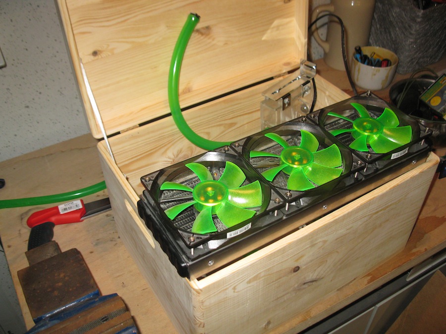

So, Pause gemacht und auf Inspiration zum Radiatorproblem gewartet.

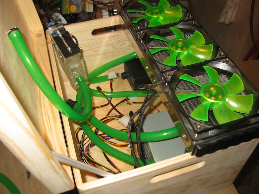

Inspiration gekriegt, alles runter in die Garage geschleppt. Inspiration folgt nun:

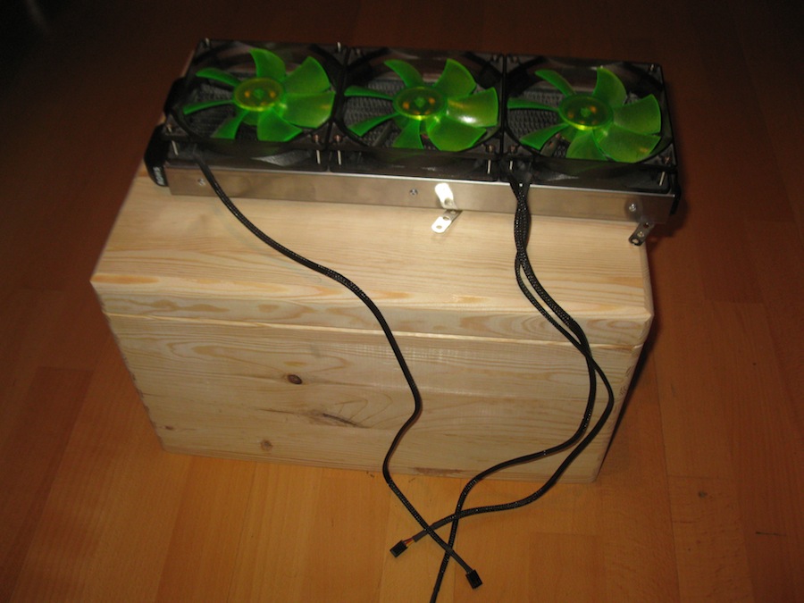

Der Radiator wird an dieser Position montiert, der Deckel abgesägt sodass er beim zuklappen nahezu bündig mit dem Radi abschließt.
Den Gehäuselüfter will ich erstmal weglassen, die Luft kann auch durch die Trageöffnungen entweichen und wenn nicht, klappe ich im Betrieb das Ding einfach auf.
Sieht noch alles etwas chaotisch aus, probesitzen verlief aber erfolgreich.
Morgen wird an der Baustelle weitergearbeitet.

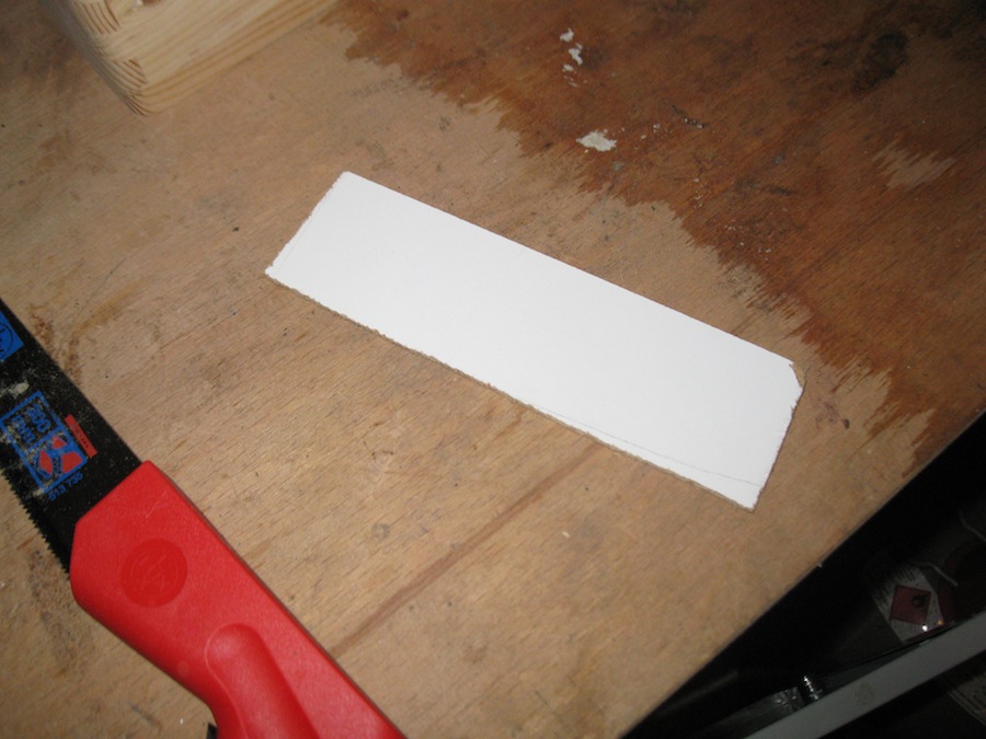

Nun zum nächsten Problem das ich angehen will. Diese potthässliche, überhaupt nicht ins Farbschema passende, abgeranzte Lüftersteuerung.
Dafür habe ich die dünne Sperrholzplatte mitgenommen. Die blaue Abdeckung kann ich zwar nicht entfernen, aber ich will aus den Sperrholz eine Abdeckung sägen, lackieren und dann auf die blaue Abdeckung kleben. Also habe ich angefangen zu experimentieren.
Leider ist sowohl meine Säge untauglich, als auch mein Bohrer, ich habe keinen der groß genug ist, weswegen die Löcher schwer zu machen und ungleichmäßig sind. Egal, mir geht es erstmal um den proof-of-concept. Vernünftig und sauber kann ichs morgen wiederholen wenn ich geübt habe.
Jep, proof-of-concept geglückt. Morgen mache ich das ganze dann nochmal sauber und ordentlich!

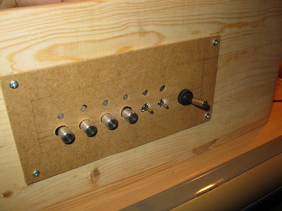

Sind das rechts an der Lüftersteuerung Kippschalter? Falls ja, sollte da vielleicht mehr als ein bündiges Loch sein :ugly:
Nur so, nicht dass dus vergisst und dich dann später ärgerst, dass du neu sägen darfst ;)
AW: ProfessorFrink & zcei-- Wenn die "Kiddies" benchen ||Samstagsupdate online!
Jep, das sind Kippschalter. Allerdings haben die noch eine Art "Sockel". Den sieht man hier nur auf dem Bild nicht weil das Loch zu klein ist. Die richtige Holzplatte soll ja später Plan auf der blauen Platte aufliegen, dafür brauch ich noch Löcher für die LEDs und die Schalterlöcher werden auch größer damit die Sockel passen. Dann werden auch die Schalter gehen :daumen:
Aktuell habe ich aber nochnicht vor sie zu benutzen, insofern ist das nur eine ästhetische Kleinigkeit: :wayne:
Zum einschalten will ich eig soeinen geilen, großen Kippschalter nutzen den ich noch gefunden hab, falls der nicht geht sind diese Schalter aber die Backuplösung.

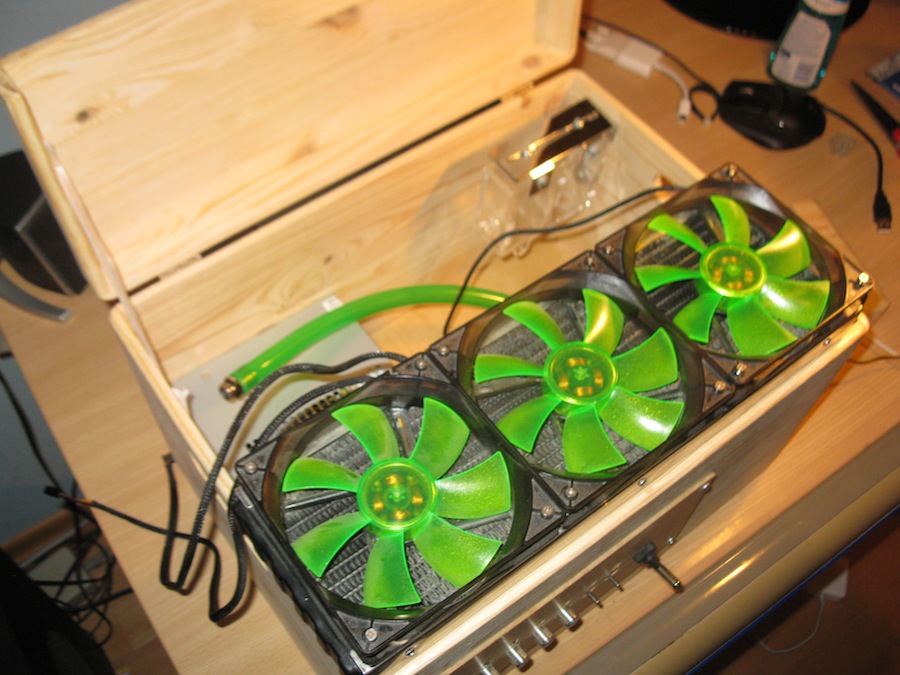

Fortschritte an der Kwakü
Weiter gehts mit Projekt KastenWakü!

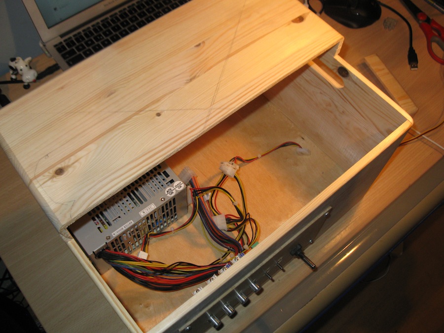

Heute hab ich mich um die Holzarbeiten gekümmert. Zuerst den Deckel abgesägt dort wo der Radiator hinsoll.

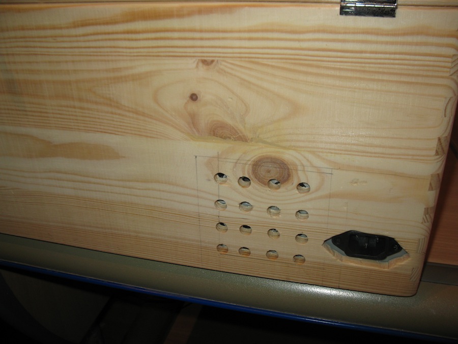

Dann ging es daran die Löcher fürs Netzteil zu fabrizieren. Leider ist das Holz der Kiste ziemlich dick, und ich habe weder Dremel noch vernünftige Säge. Das machts echt schwer und deswegen sehen alle arbeiten auch relativ unsauber aus, ich werd das alles nochnen bisschen ordentlich feilen und schön lackieren. Hoffen wir dass es dann annehmbar aussieht :ugly:
Aber der Reihe nach:
Die fertigen Netzteilbohrungen sehen jetzt so aus.
Naja... ähm, die Seite ist ja eh hinten! :D

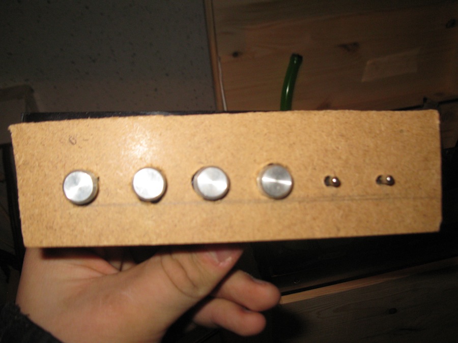

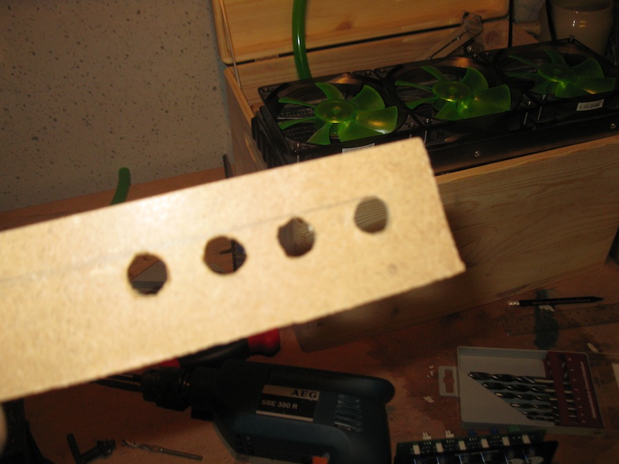

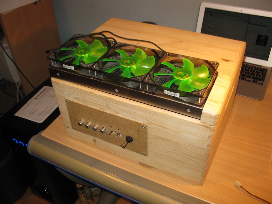

Nächstes Problem, die Blende für die Lüftersteuerung. Das hat gefühlte Jahrzehnte gedauert aber jetzt bin ich leidlich zufrieden für das minderwertige Material was ich da habe. Optisch aufgehübscht wird eh erst am Schluss. Dann wird es auch besser passen, die Lüftersteuerung ist aktuell nochnicht an der Blende befestigt, rutscht also immer nach hinten.
Der Schalter ganz rechts dient später zum einschalten. Das werde ich warscheinlich heute abend schonmal testweise verkabeln.

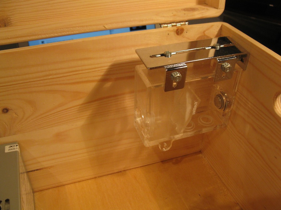

Der AGB ist schon befestigt.
Mit geschlossenem Deckel und Radiator wird das Ding dann so aussehen.
Das kleine Holzstück neben dem Radiator wird noch am Klappdeckel befestigt, allerdings erst wenn auch der Radiator befestigt ist damit das ganze dann auch bündig abschließt.
Die beiden herausragenden Schläuche zum CPU-Kühler werden aus Aussparungen an der Deckelkante zum Radiator kommen. So kann man den Deckel aufklappen ohne den CPU-Kühler demontieren zu müssen.

Für Fragen,Anregungen, Kritik und Kommentare bin ich immer dankbar!
stay tuned
Frink
Haha einfach klasse, auf was du nicht alles kommst wenn Wartezeit da is xD, die Idee ist echt klasse, dennoch sagt mir die position vom radi irgendwie noch noch so zu, hauptsächlich weil die Lüfter oben sind, die würde ich eher versuchen nach innen zu verfrachten.
