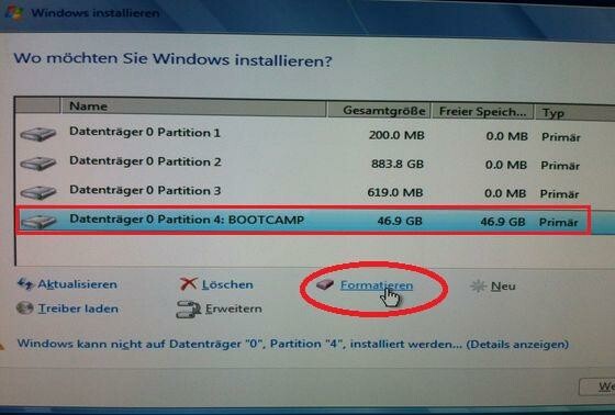

Was mich vor allem interessieren würde: kann das erst mal an irgendeiner Hardware-Sache liegen? Meine Vermutung geht wie man sieht zur Festplatte, aber die lief vor der Neuinstallation heute morgen noch einwandfrei. Und dann, das Formatieren der Festplatte dauerte doch früher mal ewig; jetzt klicke ich auf Format und ein paar Sekunden später ist der Button ausgegraut. Ist das normal?
