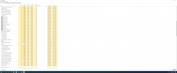

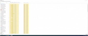

Was läuft alles im Hintergrund (zeig uns mal den Taskmanager)?
Da gibt es regelmäßige Einbrüche bei manchen Datenträgern.
Probier ich auch mal.
Screens sind angefügt.

Deinstalliere mal alle nicht benötigten Programme (AVIRA komplett weg, I-Dingsbums, MSI-Updater, ... ).
Das geht in der Systemsteuerung am besten:
Ausführen: control.
Dann unter Programme und Features alle rauswerfen, was nicht benötigt wird.
Ausführen: control.
