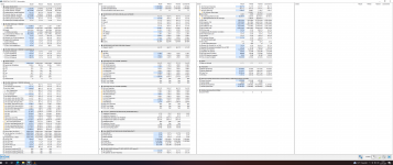

Mach mal bitte nen großen HWInfo Screenshot und nen Timespy Extreme, davon bitte die Ergebnisse verlinken bzw. den Screenshot hier rein.
Ca. so:
Mit den Pfeilen links unten in HWInfo kannst du die Spalten teilen.
Den Screenshot bitte nach nem Benchmark oder ner Runde daddeln machen.

Anbei der HWINFO Screenshot plus das Ergebnis vom TimeSpy Extreme wie gewünscht:
https://www.3dmark.com/3dm/106122628

Jetzt haben wir nur ein Problem...
Deine Werte sehen alle ziemlich gut aus.
Du bist sogar in der DE Rangliste Platz 81... und das ohne Overclocking... :ugly:
Deine Karte nutzt max. TDP und die anderen in der Liste betreiben teilweise Overclocking -> passt.
Dein CPU Ergebnis ist einwandfrei -> CPU ist damit schonmal raus.

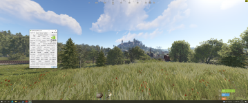

Den ersten Screenshot bitte nochmal mit Last auf der GPU wiederholen.
Aktuell steht dort "Bus Interface" 4.0 @ x1 1.1
Da muss 4.0 @ 4.0 stehen, der schaltet aber nur bei Last um.
Einfach auf das Fragezeichnen drücken, dann sollte die GPU last bekommen .(was bei neuen Karten nicht mehr funktioniert wurde mir gesagt ) also
dann doch mal ein Spiel im Fenster Modus Starten.

Anbei ein Screenshot der oben rechts die FPS zeigt bei (wie man sieht) schlechten Grafiksettings. Und der Wert geht nicht hoch auf 4.0 sondern bleibt so. Eventuell wirklich die Karte im falschen Slot? Muss sie eins höher (denke sie ist im unteren Slot wegen der Wärme zwischen CPU und GPU...)

Die Karte MUSS in den oberen Slot.
Problem gefunden.
Unabhängig davon müsste die Karte aber auch in dem unteren Slot mit X4 angebunden sein, dass kann aber durch deine zweite SSD ausgelöst worden sein.
Da müsste man mal genau ins Handbuch schauen.
