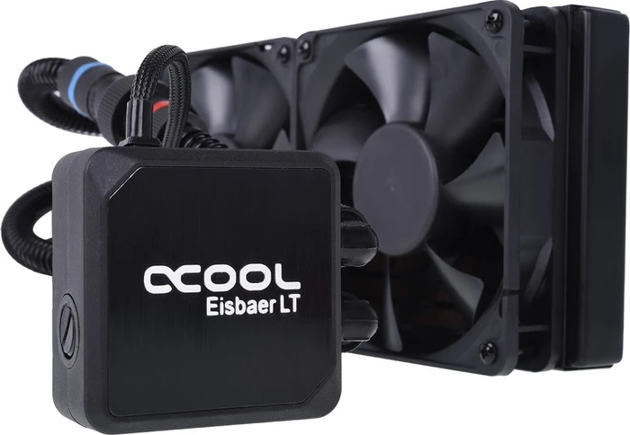

- Ich würde gerne eine AIO Wakü verbauen
, gerne mit Beleuchtung oder noch besser Temp Anzeige digital. Welche? Und die Setz ich dann oben ran, richtig? Und den Lüfter hinten lass ich trotzdem drin?

Dir ist bewusst, dass eine AIO Pumpe sich nicht wirklich runterregeln lässt und damit die Pumpe im Leerlauf immer lauter sein wird als ein korrekt eingestellter Luftkühler?
Falsch. Alle Pumpen lassen sich vom Bios aus regeln, ob die Pumpe es verträgt ist eine andere Sache.
Meine (gute) AIO läuft lautlos auf 80%, selbst mit dem Ohr an der Pumpe hörste nichts.
Aber eine Pumpe sollte man nicht wie ein Lüfter einstellen.
Allerdings ist eine AIO nicht wartungsfrei. Es kann sein, das die nach 3-5 Jahren Probleme macht oder aufgefüllt werden muss. Nicht alle AIOs lassen das zu.
Bei einem Luftkühler müsste man nur die Lüfter wechseln, falls die mal kaputtgehen.

Falls eine ne AIO will:
oder etwas "besser"
Die zweite kann man auch nachfüllen.
In 240mm für mittlere CPUs und 280/360mm für High-End CPUs.
Die 240er kann natürlich auch High-End CPUs, wird aber ein wenig wärmer.
Alle von Gamersnexus und anderen getestet und für Gut befunden.
Aber bei denen gibt es kein Bling Bling. :D
