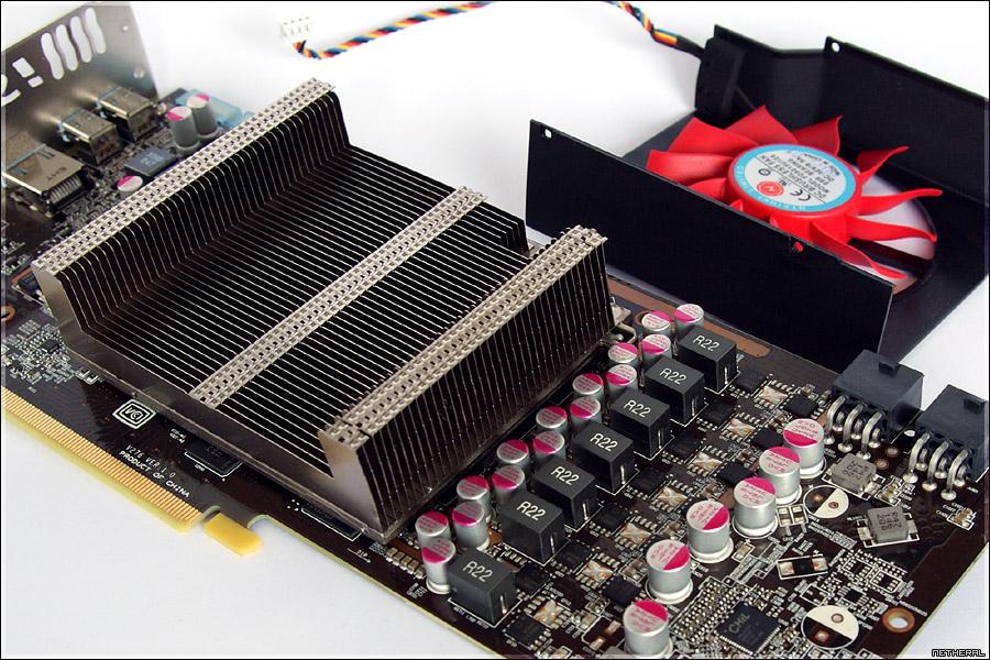

Hallo.
ich habe hier einen Peter und eine Powercolor 7950 OC liegen. Auf der Karte ist ja ein Alublech zur Kühlung der Ram-Chips, ... aufgebracht. Nun möchte ich wissen, ob ich das Blech drauflassen könnte oder doch lieber die zum Peter beigelegten Kühlelemente nutzen sollte. Dich wichtigere Frage wäre, wo der "VRM Heatsink D" angebracht wird. Laut dem Kühlblech werden die Chips -siehe in dem Bild das rote Fenster- ebenfalls gekühlt. Der VRM Kühler würde hier aber nicht passen. Was soll ich nun machen??
LG
Das Bild habe ich aus der hier im Forum geposteten Review genommen. Dort sieht man alles sehr schön.
AW: Powercolor HD 7950 und Peter: Wie Spannungswandlerkühler anbauen
Kann keiner "spontan" helfen? Würde gern das Kärtchen fertig zusammenschrauben =).
*Edit: Genauer gefragt: Wo kommt der VRM Kühler auf die Karte genau hin?

Auch wenn das schon etwas älter ist: Ich habe eine AMD 7950 mit exakt dem gleichen Layout. Als Kühler habe ich einfach die kleinen Ram-Bausteine verklebt, die noch übrig waren. Ich wollte den großen Kühler nicht nehmen, weil man, wie man im EP Bild sieht, ein Bauteil richtung GPU abweicht und man das hätte damit nicht mitkühlen können. Dort habe ich einen etwas kleineren Ram-Kühler vom MK-13, der auf meiner GTX460 sitzt, quer verbaut, dass er auf das untere und versetzte Bauteil passt.
Das habe ich mit Akasa Wärmeleit-Klebepads gelöst.
Habe nur immer Angst, dass da was abfällt und zu einem kurzen führt. Aber bisher hält alles bombe.
Stabilität: 1a, Furmark 10 Minuten ohne Probleme.
Beim Zocken von Titeln wie BF3 und Skyrim auch absolut keine Probleme.
OCt habe ich die Karte nicht, kann daher nicht sagen, ob sie das mitmacht.
Letztendlich hatte mein original MSI-Kühler gar keine Kühlung für die Wandler dabei. Die lagen völlig offen und halt im Luftstrom unter der Plastikabdeckung.
Daher werden es die RAM-Kühler vom Peter / MK-13 wohl auch tun.
Die Wandler werden übrigens (mit gereinigten Fingern oben auf dem PCB "gemessen") nur so warm, dass man sie noch relativ gut anfassen kann. Also sind sie wohl weit unter 100°. Ich schätze so 70 - 80.
Vielleicht hilft das ja dem einen oder anderen, der via Google diesen Post findet. :)

Was ist mit den Bauelementen rechts neben deinen beklebten, die gehören doch auch mit zu den Spawas?
AIDA64 kann die Spawatemp bei meiner 7950 übrigens auslesen, ein Versuch ist es Wert;)
...da gebe ich dir Recht und es wird verdammt leichtsinnig sein diese nicht zu kühlen.......da kann er auf "Gevatter Tod" warten

Habe noch nie eine Installationsanleitung gefunden, laut denen die gekühlt werden müssen. In der Anleitung zum Peter waren nur diese Bauteile angegeben. Werde mich aber jetzt sicherheitshalber nochmal schlau machen.
Bevor die Karte dann doch noch die Grätsche macht.
BTW: Vorher war dort gar kein Kühler angebracht. Bei der PCS+ von Powercolor ist dort auch absolut nichts, was speziell kühlen würde, trotz OC. Die Karte lebt jetzt übrigens fast seit Release der 7950. Und das trotz mehreren 30 Minuten Runs Furmark. Scheint also unkritisch zu sein.
Aber ich nehme die Karte in einigen Tagen eh nochmal auseinander, weil ich eine Watercool Backplate installieren werde, weil sich das gute Stück doch etwas durchbiegt, wenn der Peter nur mit der Mini-Backplate vom Originalkühler durchhängt. Ich habe ja noch welche von den "kleineren" RAM Kühlern. Die könnten dann auf die 2. Reihe gepappt werden.
Was mich wundert: Man findet über google eigentlich nichts brauchbares, was wirklich genau beschreibt, was wie gekühlt werden muss. Entweder es ist schlicht und ergreifend nicht nötig, da etwas speziell zu kühlen, oder da macht sich kaum ein HD7950 Besitzer drüber Gedanken.
Das einfachste, woran man sieht was gekühlt werden muß, ist die Grundplatte.
Ich habe überall da, wo Leitpads waren die Kühlerchen drauf gemacht.
Ich glaube da ist man auf der sicheren Seite.

Ist das ne HD7950 Grundplatte oder die deiner GTX570? Sieht mir jetzt mal komplett anders aus von den Abdrücken im WLP.
/e: Meine HD7950 von MSI hatte weder eine Grundplatte noch andere Kühler außer direkt auf der GPU. Nichts. Durch den Boden des Kühlers selber bekamen nichtmal die Speicherbausteine den Luftstrom ab. Der Luftstrom auf blanken SpaWas ist wohl auch nicht so effektiv wie passive Kühler.
Ich denke ich gehe jetzt auf Nummer Sicher und installiere auch auf den rechten Bauteilen Kühler. Nur machen mir die Kontakte dazwischen Sorgen. Wie bringe ich die Kühler da an, ohne einen Kurzschluss zu riskieren? Ich denke, ich klebe an die Ram-Kühler, dort wo die Kontakte ca. sind, einfach eine Schicht Isolier-Klebeband an unter den Kühlern an... Dann dürfte auf jeden Fall alles klar gehen. Wird zwar eine Fummelarbeit, aber es wird hinhauen.
EK sowie Aquacomputer haben für die rechten Bahnen übrigens ebenfalls Spawa-Kühler. Koolance nicht.
Wie dem auch sei. Ich werde, sobald die Watercool Backplate im Haus ist (und ggf. schwarz gelackt wurde), die Karte auf dieses Kühlsystem umbauen:

Wenn du den Kleber nur auf die hochstehenden grauen Teile packst, da gibt es kein Kurzschluß.
Habe mir nochmal den Test mit Bildern von hardwareluxx angeschaut...warum machen wir uns so einen Kopf wegen der SpaWas.....
Überall kommen die dicksten Kühler drauf und bei Power wird gespart, weil nicht benötigt:ugly: Da versteh einer die Welt.
Aber ich denke deine Konstruktion schadet nicht und die Temps werden es dir danken.

Naja, letztendlich ist die Stromversorgung ja ähnlich der HD7970, die einiges mehr an Saft durch die SpaWas braten muss.
Wie gesagt: Auf meiner Karte war nur die GPU mit einem winzigen Kühler versorgt, der auch ein Boxed für einen Core i3 sein könnte. Und es ist sogar eine mit Werks-OC. :ugly:
Hier mal ein Bild der gesamten Freude, die ich beim Umbau auf den Peter geschossen habe. Macht den Eindruck, die Karte wäre sogar passiv zu kühlen. ;)
Süß, nicht wahr. Das ganze war dann unter einer die ganze Karte ausfüllenden Haube verborgen. Wohl, weil so ein Kühlerchen nicht teuer genug aussieht, um die damals 400 Schleifen zu rechtfertigen.
So sieht die ganze Konstruktion mit Stock Kühler aus. Da kommt sicherlich auch mit einer Hülle drüber nicht viel Luft an die Wandler, da ja alle Bauteile davor den Luftstrom quasi versperren...
Echt bescheuert, dass an 20 Cent Alu gespart wird. Wenigstens so kleine mini Teilchen hätten sie dem Gerät doch spendieren dürfen.
Genau wie bei der Powercolor 7970 PCS+. Die wurde ja auch in der aktuellen PCGH getestet. Geht laut Test im OC wie sau, hat aber keine Wandlerkühlung, außer halt die pure Luft. Und da müssen die Wandler mehr ackern als auf der 7950.
Jedenfalls war auf Bildern früherer Tests der 7970 da kein Kühler. Kann sein, dass das Exemplar bei PCGH mittlerweile Kühler dort verbaut hat. Aber irgendwie ist mir in Erinnerung geblieben, dass dies auch im Test verneint wurde.
Die Qualität ist etwas mies, da kein gescheites Licht vorherrschte.

Zu den rechten Wandlern auf meinem Bild (in meinem Fall ne MSI OC Version im "Referenzdesign") muss ich jedoch sagen:
Diese kleinen Metallbauteile zwischen den Wandlern sind höher (!!!!!) als die Wandler selber. Daher riskiert jeder, der die Wandler bestückt, ohne die Kühler zu modden, dass sie dort keinen Kontakt bekommen, bei verwendung des Wärmeleitklebers einen Kurzschluss!!!!!!!!!!!!!
Zumindest bei meiner Karte ist diese Gefahr durchaus gegeben, also Obacht! Oder einfach prüfen, ob es bei eurer auch so ist.
Ich werde morgen die kleinen Mini-Kühler (mit 3 Finnen) so zerdremeln, dass aus einem 3 Stück werden. Also recht kleine Dinger. Die werde ich dann mit einem AKASA Wärmeleitpad (klebt wie die Sau das Zeug) festpinnen. Das dürfte dann dieses Problem lösen.
Die Backplate konnte ich leider nicht montieren... Sie ist nicht kompatibel mit den Bohrungen meiner Karte. Lediglich die beiden ganz nahe bei der Slotblende sowie die GPU Bohrungen sind identisch. Ärgerlich... Geld in den Sand gesetzt. Werde sie nochmal überlackieren, da ein paar kleine Kratzer nun drin sind und sie dann wohl die Tage mit diverser anderer Hardware hier im Forum verkaufen. Dann kann sie wenigstens ein User mit einer 7970 noch nutzen.
Schade drum. Muss die Karte jetzt wohl ohne eine Backplate laufen. Oder ich fummele mir da selbst was aus Alu und Abstandshaltern. :) Mal schauen...
