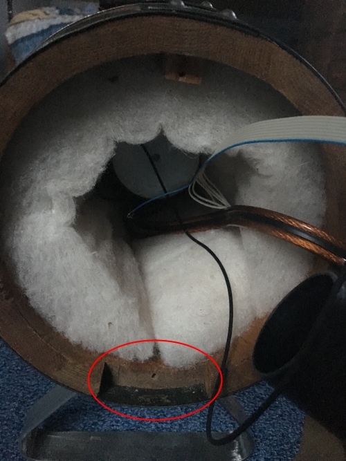

Dämmaterial gibt es nur viel zu viel oder viel zu wenig. Dann hört man eine Verschlechterung.
Die Empfehlung ist einfach locker füllen Rohr freilassen und zur not bisschen ausprobieren.
Also der Erfinder der CT218 BR meinte auch locker voll machen und das Rohr frei lassen.
Komplett ohne Dämmung hört sichs auch echt nicht schön an.
So wies jetzt ist werde ichs erstmal lassen und dann noch mal schauen ob voller eine verbesserung bringt oder nicht...je nach position des Bluetoothmoduls später.
