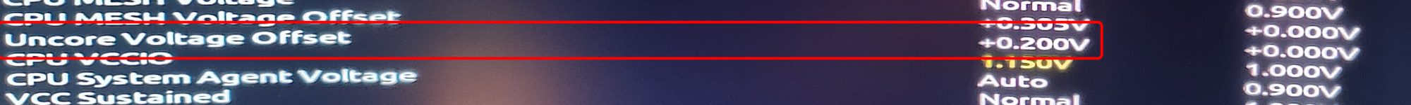

Geh ins Bios und such nach dem Uncore Voltage Offset. Stell dort +0.100v oder wie ich +0.200v ein und schau ob dein RAM wieder mit 4000 MHz läuft. Die anderen sichtbaren Spannungen auf dem Bild ignorieren, die sind spezifisch für meine CPU.

Nun meine (an) Frage: @Atma hat geschrieben ich soll bei Uncore Voltage Offset auf 0.200V stellen. Vorher ging es auch die ganze Zeit ohne diese Einstellung und aktuell auch. Soll ich diese Einstellung dennoch tätigen? Ist das langfristig "besser" für die Komponenten?
edit: wenn ich auf 0.200V stelle dann kriege ich die selbe Fehlermeldung wie oben im Bild 3. Ohne die Einstellung bootet der Computer problemlos.
