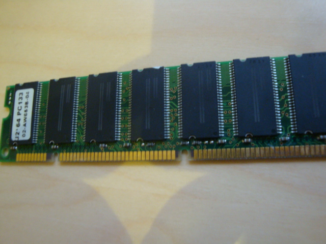

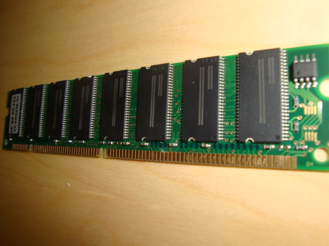

Hi Leute,
Ich habe so etwas noch nie in meinem Leben gesehen und dachte erst es ist ein Witz oder Aprilscherz.
Aber es stimmt und ich kann leider bei google darüber nichts finden.
Die Speicherbausteine sind ohne Name.
Also gibt es die theoretisch garnicht ?
Einfach nur ein langer Doppel und ein kurzer Doppelstrich.
Das hier ist der Speicher ohne Name:huh::
dsc04798-jpg.601302
hat da jemand die Beschriftung der Speichersteine vergessen ?
Oder ist das eine Fehlkonstruktion ?
Hat jemand ne Ahnung von welcher Firma die Speichersteine sind:ugly:?
Von ner Geisterfirma ?
Hat jemand anderes sowas schonmal gesehen ?
danke im Vorraus für Antworten:daumen:

Das Problem ist ja auch das der Arbeitsspeicher nicht läuft.
Das Board sagt mir mit Pieptönen kein Speicher eingebaut bzw Defekt.
Besonders ich sehe sowas zum Ersten mal.
Normalerweise haben alle Speicherbausteine die ich bis jetzt gesehen habe (und ich habe schon ne Menge gesehen)eine Beschriftung.
Mfg:
Niza
Mit hoher Wahrscheinlichkeit handelt es sich meines Erachtens um Micron-Bausteine, was sich an den seitlichen Einkerbungen erkennen lässt (Nerd-Wissen :ugly:).
Die Tatsache, dass das Branding nicht zu sehen ist (kannst du erkennen, ob eine ursprüngliche Aufschrift entfernt wurde?) deutet darauf hin, dass es sich um minderwertige Chips handeln könnte, die bei der Qualitätskontrolle aussortiert wurden, aufgekauft wurden und (möglicherweise mit geänderten Specs) auf Value-Sticks gelandet sind.
AW: Phänomen Arbeitsspeicher ohne Name
Das ist OEM Speicher aus der guten alten Zeit, habe ich selbst ein paar von :ugly:
Da das PC-133 SDRAM ist: in welchen Rechner willst du den einbauen? PC-100er Boards mögen viele 133er Riegel nicht, da diese eine zu hohe Speicherdichte aufweisen.
Ich kann leider nicht so gut erkennen ob die Aufschrift entfernt wurde.
Ich habe aber noch ein Foto im Anhang was ein bischen näher ist.
Und wieder was dazugelernt:).
Ich baue mir gerade einen Retro PC aber der Speicher war bei dem Board dabei was ich bei EBAY für 1,50€ gekauft war .
Das scheint ein riesen Reinfall gewesen zu sein weil beim Board die Elkos ausgebeult sind .
Ich habe den Speicher mit einen anderen Board getestet ausgeliehen von meinen Bruder.
Da war der und ein PC100 speicher drinne
Und der andere 100er Arbeitsspeicher war auch defekt.

ich denke wurde bei der produktion aussortiert und wenn das board peept trotz richtiger installation, ist der riegel defekt.
