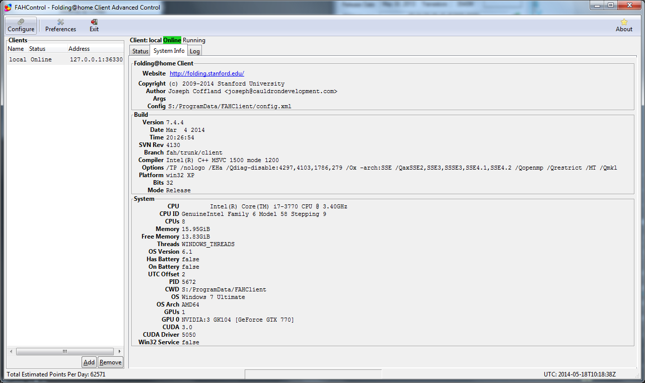

Damit es für euch einfacher ist, euch ein Bild zu machen habe ich ein paar Grafiken hochgeladen:

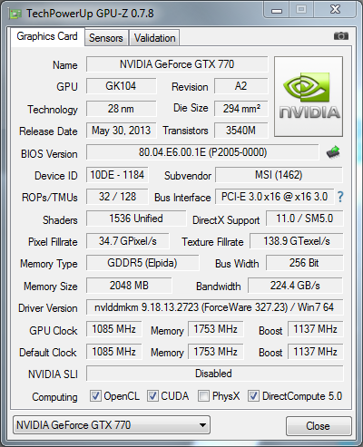

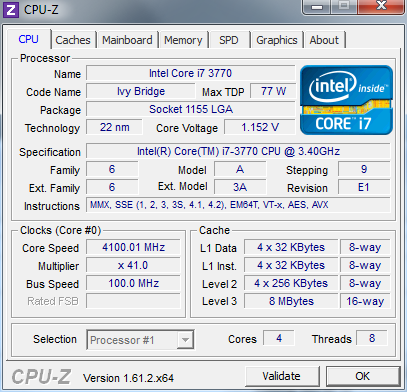

Rig
Als Ergänzung: Grafikkarte erst vor einem Monat getauscht: MSI Geforce GTX 770 Gaming (non OC'ed) mit downroll auf 327.23 forceware. CPU ebenfalls non OC'ed/@stock!

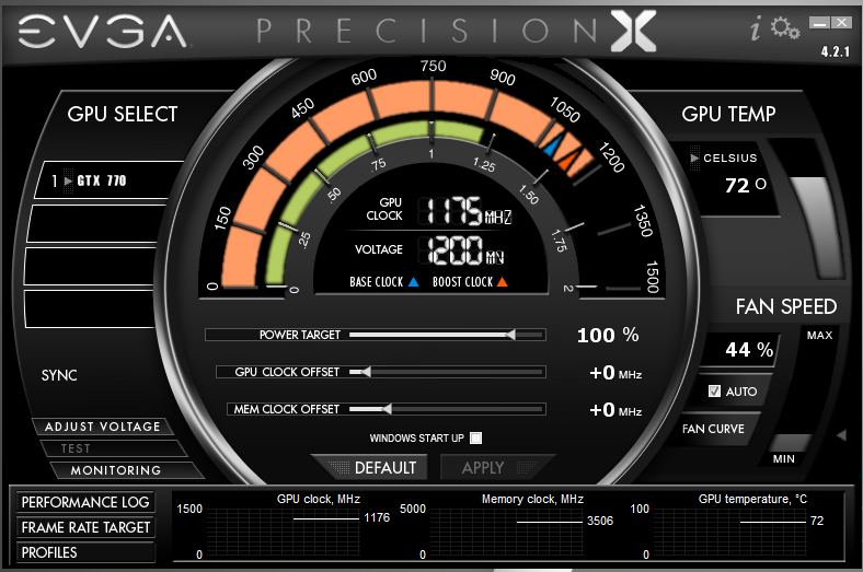

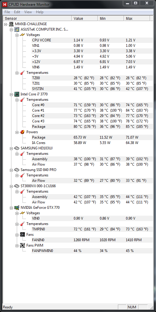

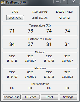

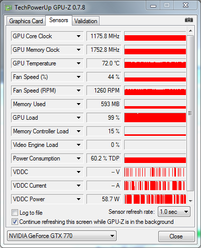

Temps
Als Ergänzung: ein Prolimatech Genesis mit 2x beQuiet SilentWings 2 PWM (push-pull) + hintem liegenden 120 Triebwerk von Feser (die fetten!) im pull (aus dem Gehäuse raus). Gehäuse ist ein NZXT Panzerbox - siehe Signatur...
Keine weiteren Lüfter, abgesehen von Graka und NT.

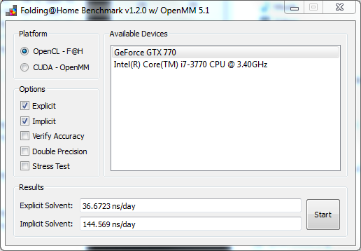

Fahbench
Als Ergänzung: CPU lässt sich nicht benchen.

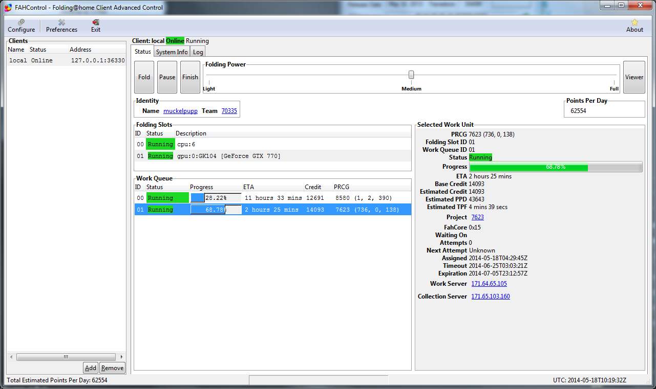

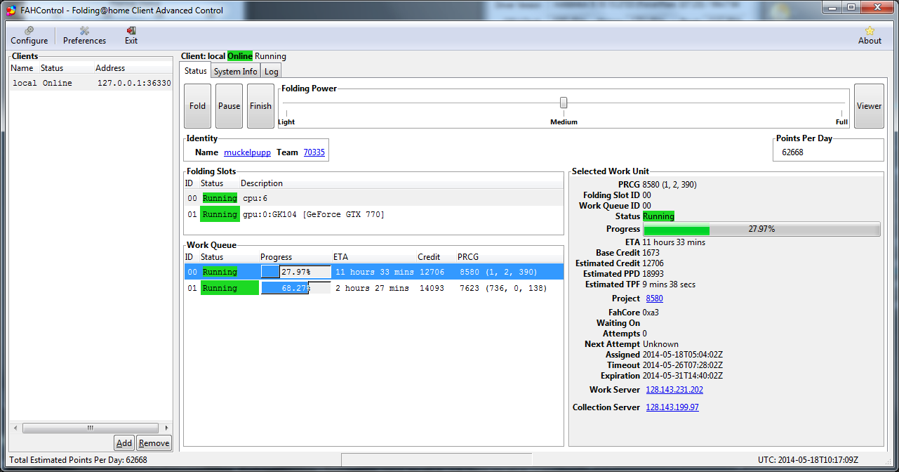

Im Schnitt komme ich derzeit auf ca. 12k für den Prozessor pro Projekt (erscheint mir etwas wenig, oder?) und ca. 35k-45k für die GPU. Das alles bei den genannten Temps. Könnt ihr das bestätigen? Ist das ok?
Habe seit meinem Wiedereinstieg letzte Woche +800k Punkte gemacht und nach der Umstellung auf den 327' Treiber auch eine deutliche Verbesserung festgestellt - bis gestern. Die Temps sind bei der GPU um 10°C gestiegen, bewegen sich bei der CPU immer am Limit von 80°C und Punktemäßig bin ich von gut 140k/Tag wieder runter auf das alte Level von +/- 60.000 PPD. :huh: :wow:

Kurzes Update, was die Temperaturen angeht, und speziell den Anstieg bei der GPU von +10°C, verbunden mit einem gleichzeitigen Abfall der PPDs um min 50% in den letzten Tagen: Ich denke, dass es an der Zuteilung von 0x15'er Cores gelegen hat. Seit heute Morgen habe ich wieder einen 0x17'er erwischt und die Temperatur der GPU ist um 5°C gefallen, der Output jedoch massiv gestiegen.
Hatte mal was über die verschiedenen Cores gelesen, aber ich wundere mich, wie lange die älteren noch im Umlauf sein werden? Liegt es an den Projekten der diversen Fakultäten, dass es diese Streuung gibt?

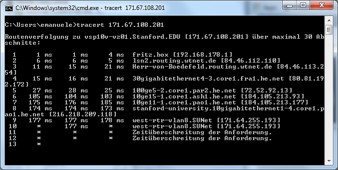

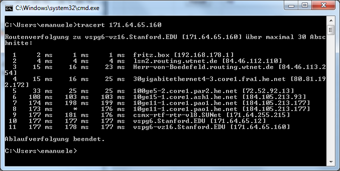

Leider nicht, siehe screenshot.
Das geht dann bis zum Ende der Ablaufverfolgung so.
Dagegen antwortet mir der andere AS und lässt sich einwandfrei pingen.
