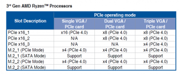

Bin etwas unsicher bezüglich der PCIe Belegung und hätte kurz paar Fragen dazu:
1) Wenn ich die 3080 und eine 3060 verbaue, macht es vermutlich Sinn, den ersten und zweiten Slot zu nehemn, damit diese auf x8 laufen (siehe auch hier die Belegung)
Die sollten mit x8 immernoch schnell genug sein, ist ja Gen4. Oder geht da viel Leistung bei der 3080 verloren wenn die nicht mehr auf x16 läuft?
2) Falls ich die zweite 3060 auch noch verbaue, dann hätte die nur x4 - verliert man damit spürbar an Leistung?

Hallo Leute,
ich bräuchte nochmal kurz eure Hilfe.
Ich hab nun beide GPUs eingebaut, die 3060 im ersten Slot, die 3080 im zweiten.
Leider bekomme ich jetzt aber kein Bild, egal welchen Ausgabe ich nehme, hab beide GPUs an unterschiedlichen Ausgängen (HDMI / Displayport) probiert. Er fährt hoch ich bekomme aber kein Bild, auch nicht für das BIOS.
Muss ich irgendwas machen weil sich die Hardware geändert hat wie ein BIOS reset oder so? Ich bin davon ausgegangen dass ich die zweite Karte einfach nach plug and play einbauen kann?!
Und bin gerade nur am Handy, kann daher nicht so gut googlen, würde mich über eure Hilfe freuen.
Die Diagnose LED vom Mainboard sagt AA und das heißt "Reserved for ASL" und soviel ich weiß heißt es dass keine Probleme erkennt. Oder?
Ob er hochfährt bin ich mir nicht ganz sicher, die LEDs von meinem Keyboard gehen dreimal an und aus, ähnlich wie wenn er hochfährt. Kann aber auch gut sein dass er nicht bootet.
Ich hab auch schon mal beide GPUs vom Storm getrennt dass nur eine angeschlossen ist aber ohne Erfolg.
Ob er wirklich hochfährt siehst Du an der HDD-LED (im Notfall die aufm Mainboard). Die Flackert ja ne ganze Weile wenn der Rechner tatsächlich booten würde.
Und wenn er das macht, dann gibt auch irgend ein Device irgendwo ein Bild aus, sonst würde er nicht hochfahren, oder wenigstens BEEP machen (Kein Monitor angeschlossen). Was man natürlich nicht hört, wenn kein Speaker drann ist^^
Hast Du mal die neue Graka "alleine" getestet ob die in Ordnung ist?
Okay, also ich hab jetzt nochmal alles an und abgesteckt an der neuen und alten Grafikkarte und auch nochmal geprüft, dass beide feste im Slot sitzen. Ich bin jetzt im Windows mit der 3060 die im ersten Slot ist.
Aber leider erkennt er die 3080 nicht - werder im Bios noch im Windows. Im Bios hab ich bei den PCIe Slots Auto gewählt, das sollte der dann ja automatisch erkennen. Aber da steht nur das wenn ich auf GPU gehe:
Eine Optione zum Umstellen gibts aber auch nirgends, ich kann nur die Gen ändern bei den PCIe Slots.
Hast du eine Idee was ich noch machen kann? Die 3080 hat auch Strom und leuchtet.
Wie alt ist das Bios?
Letztens hatten wir einen mit einem neuen B550er Chipsatz, der brauchte ein Bios-Update um eine 2. Karte laufen zu lassen. (Was mich wundert, aber groß ist die Welt).
Und die Graka läuft auf 1x ?
Die sitzt nicht richtig oder hat nen Schuss.
Mit F12 macht man bei Asus übrigens Screenshots vom Bios^^
Also Bios ist vom Februar die Version 3405 - meinst ich soll mal Updaten?
Aber komisch das die nur 1x läuft oder? Im Windows wurde es ja aber korrekt angezeigt mit PCIe Gen4 und hab auch ein Benchmark laufen lassen bei Octanebench wo die Karte genau da liegt wo sie sein sollte.
Also ich kann die kaum noch fester in den Slot drücken, ich prüf das gleich nochmal. Ich tausch vielleicht mal die Karten und die Slots und Steck die 3080 wieder in den ersten Slot.
// Update:
Ich hab jetzt mal die Karten getauscht - die 3080 wieder im ersten Slot auch gleich erkannt und mit x16 Native angezeigt im Bios. Die 3060 im zweiten Slot wird aber nicht angezeigt, weder im Bios noch im Windows.
Hab dann das aktuelle stable Bios ufgespielt - aber ohne Verbesserung. Bei den PCIe Slots hab ich alles auf Auto - ich find auch keine weiteren Settings wo ich sonst etwas verstellen könnte. Ich kann nur auf Gen 4/3/2/1 stellen. Gibts da vll eine Einstellung was dem 1. Slot alle Lanes gibt und den 2. Slot blockt?
// Update 2:
So hab die Karte jetzt in den 3. Slot gesteckt - musst dafür aber den Thermal Sensor vom Mainboard abstecken - ist das schlimm? Sonst hätte dir Karte nicht reingepasst.
Im Bios wird diese auch angezeigt, ebenso im Windows:
Die läuft halt nur x4. Die Frage ist immernoch warum der 2. Slot nicht geht, bzw. die Karte nicht erkannt wird. Die Karte scheint zu funktionieren - ich vermute es liegt an dem 2. Slot - entweder an irgendwelchen Bios Einstellungen - oder ist der Slot vielleicht kaputt? :/
