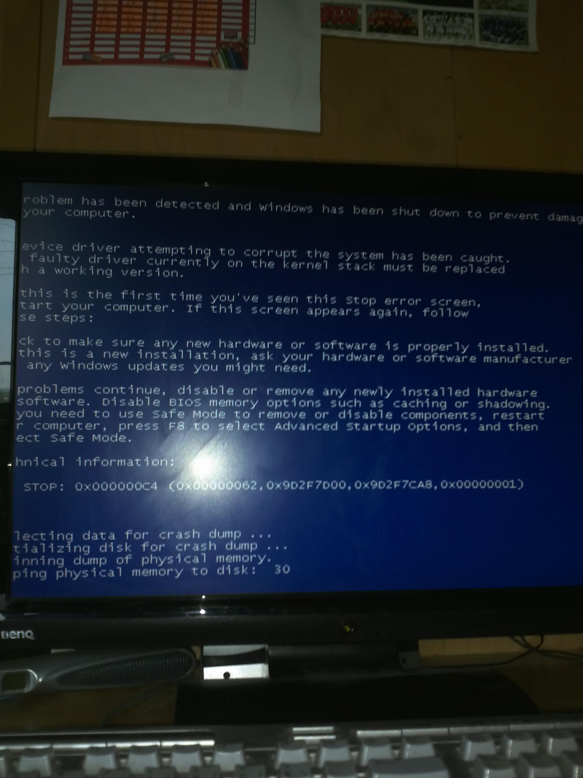

Der Stop 0xC4 wird regelmäßig durch den Driver-Verifier ausgelöst. Dies ist ein Tool von Microsoft, mit dem Treiberprobleme aufgedeckt werden sollen.
Sofern du den Verifier einmal aktiviert haben solltest, musst du diesen manuell wieder deaktivieren, da er ansonsten aktiv bleibt!
Starte die Eingabeaufforderung als Admin und gebe folgenden Befehl ein:
verifier.exe /reset
