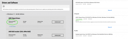

Den Chipsatztreiber hab ich von der Asus HP für das beschriebene Mainboard
Das ist gefährlich, den Chipsatztreiber auf der Asus Seite gibt es bei AMD noch nicht :ugly:
Der wird zurückgerollt worden sein und oder AMD/Asus hat Mist gebaut.
Auch der Audio Treiber auf der Asus Seite "Version 6.X. dürfte n bisschen verbuggt sein...
Also, alle Treiber runter, neustart,
aktuelles Bios von Asus rauf:
(Vor dem Update Bios Reset oder RAM Takt runter, die Dinger mögen keine Updates mit EXPO.)
Chipsatztreiber von der AMD Seite rauf, Grafiktreiber von der AMD Seite rauf, nochmal versuchen.
