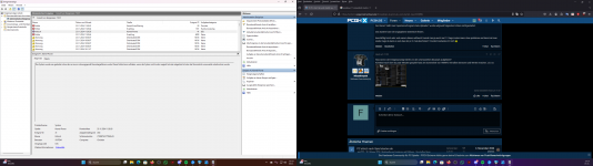

Was wird in der Ereignisanzeige direkt vor den Unerwarteten Neustart aufgelistet?

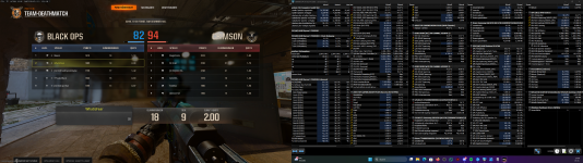

Könntest nach dem du paar Minuten gespielt hast, ein Screenshot von HWiNFO mit allen Sensoren und Werten machen. z.B. so:
So bitte habe mal Scrennshots von den Ereignisanzeigen und von HWinfo gemacht hoffe man erkennt etwas :-)

Schau beiden Ereignisanzeige bitte bei den System nach und wenn du Hilfe möchtest, kannst du diese posten.

HWInfo auch beim Zocken mal mitlaufen lassen, dann nach 10-15 Minuten mal raustabben und einen Screenshot machen bitte. Und HWInfo auf Vollbild stellen, sodas man alle Werte sehen kann. Spalten aufteilen bzw hinzufügen.
Siehe Post #7
Du kannst noch eine Tabelle mehr in HWiNFO einrichten und die Spaltenbreite anpassen. Du brauchst nicht alle Kernauslastung anzeigen lassen. Wenn HWiNFO im Hintergrund läuft, kannst du nach den du paar Minuten gespielt hast das Spiel beenden und in Ruhe ein Screenshot anfertigen. HWiNFO hat sich die Werte gemerkt. Wenn der Durchschnittswerte nicht dabei sind, können wir damit leben. Bitte ohne Sprechblase!
