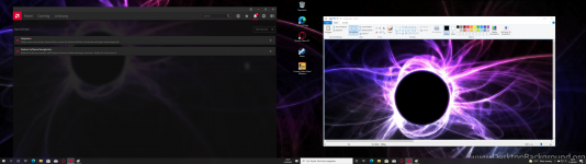

ist die Readon RX 580 Sapphire Nitro+ die 580er oder die 580Xer Serie?
Ich finde irgendwie nur die 21.6 oder die 21.8 Version die beide schon nicht funktioniert haben eine ältere finde ich nicht :/
