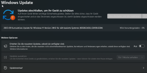

Hab vor ca. 2 Wochen das Update auf Windows 11 gemacht, in den Tagen danach lief aber alles einwandfrei, weshalb ich nicht denke, dass es daran liegt. Was allerdings auch komisch ist, dass mein PC bei jedem Herunterfahren anzeigt "Updates im Gange". Die Updates laufen auch eher schleppend, aktuell zeigt er mir seit gestern schon ein Update an, was aber nicht heruntergeladen wird. Steht dauerhaft bei 0%.

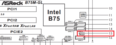

PC ausgemacht, mehrfach die BIOS Batterie getauscht, Jumper überprüft und den "Speaker" angeschlossen.
Nun kann ich nicht mal mehr BIOS starten. Sobald ich den PC einschalte bin ich wieder in der Endlosschleife, dass der PC direkt wieder aus und an geht. Ich komm also nicht mal ins Boot Menü oder BIOS.
Der Speaker piept 4 mal was so viel heißt wie "System-Timer" (Motherboard) ausgefallen.
