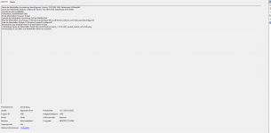

Hallo, ich habe seit kurzem das Problem, dass ich meinen PC so gut wie gar nicht mehr zum zocken benutzen kann. Ich habe zwar noch Garantie, aber das zurücksenden etc. wollte ich mir vielleicht ersparen, wenn es möglich ist, da ich ihn ja dann einige Tage nicht nutzen kann. Es kommt kein Bluescreen und es ist keine Auslastung zu hoch sowie Temperaturen sind sowohl bei der CPU, als auch bei der GPU meist unter 60 Grad. Ich hänge anbei auch mal das Ereignissprotokoll an, aber werde daraus auch nicht schlauer. Mfg Nick

Geh in der Ereignisanzeige mal auf Windows-Protokolle, das erweitern mit Pfeil runter, da Rechtsklick auf Anwendung.
Sieht dann so aus:
Da sagst aktuelles Protokoll filtern und klickst auf Fehler bei Ereignisebene. Dann Ok.
Dann solltest eine Auflistung bekommen da siehst womöglich was den Absturz verursacht. Wennst auf die Fehler draufklickst, bekommst eine detailierte Info.
Dort treten immer diese beiden Fehler auf. Damit kann ich aber nicht viel anfangen... vielleicht sagt es dir/euch aber mehr.

Screen 3:
searchapp.exe gehört zu Cortana - Windows Suche.
Screen 4:
gbtcloudmatrix.exe das gehört zum Gigabyte Control Center.

Screen 3:
Screen 4:
Deine "Mainboard Software" wird das Gigabyte Control Center sein oder? Deinstallier das mal komplett, und starte dann neu.
