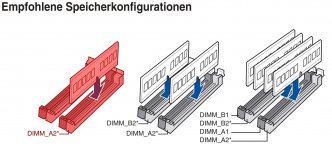

Also mal den einen 16GB RAM rausnehmen? Oder mal in ein anderen Port stecken? Natürlich mit beiden dann durchprobieren?
Nur mit einen Riegel starten, um auszuschließen das einer Defekt ist. Und das mit beiden!
Kann man den auch mal zur Probe in eine andere Leiste daneben reinstecken? Das nicht die Leiste einen Treffer hat...?

Also wenn ich den rechten RAM Riegel rausmache genau der selbe Lichterablauf wie vorhin... Wenn ich allerdings den Rechten drin lasse, und den Linken ausbauen (also der in der 2. Leiste von links), dann geht zwar wieder die CPU LED kurz, dann wieder die DRAM LED... Und nun bleibt diese gelb/orange LED an... Dauerhaft...
Andere LEDs gehen dann nicht mehr an

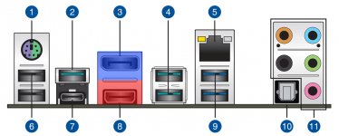

Bau bitte die Grafikkarte aus. Deine CPU hat auch eine iGPU mit dabei! Du kannst hinten am I/O ein Monitor anschließen.
3 = DisplayPort
8 = HDMI
Dann bau mal den rechten nach links ...und lass den linken weg

Das Ding ist, ich hab da hinten dran keine HDMI Ports
Also sie sind abgeklebt mit einem Sticker "not usable"
Also habs probiert, da kommt kein Bild...
