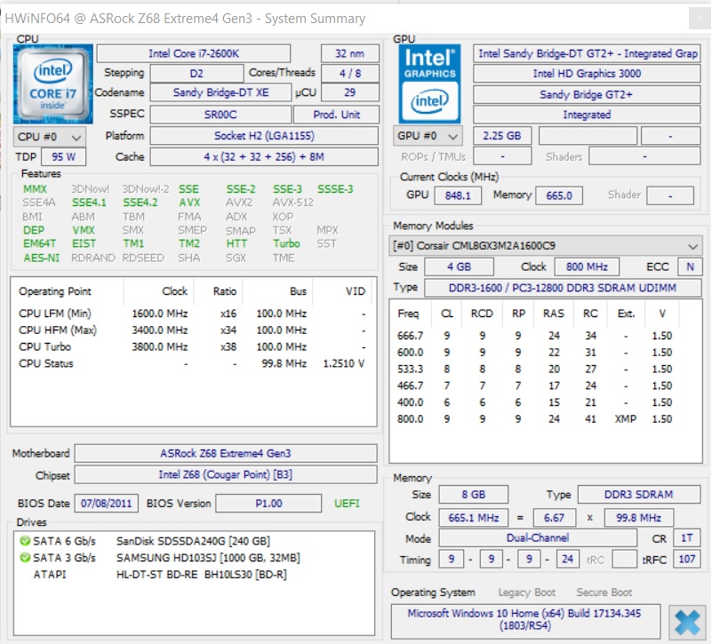

Crystal Disc zeigt mir an das die Festplatten im guten Zustand sind. Kann ich da auch nen Test laufen lassen oder gibts da nur ne Anzeige?

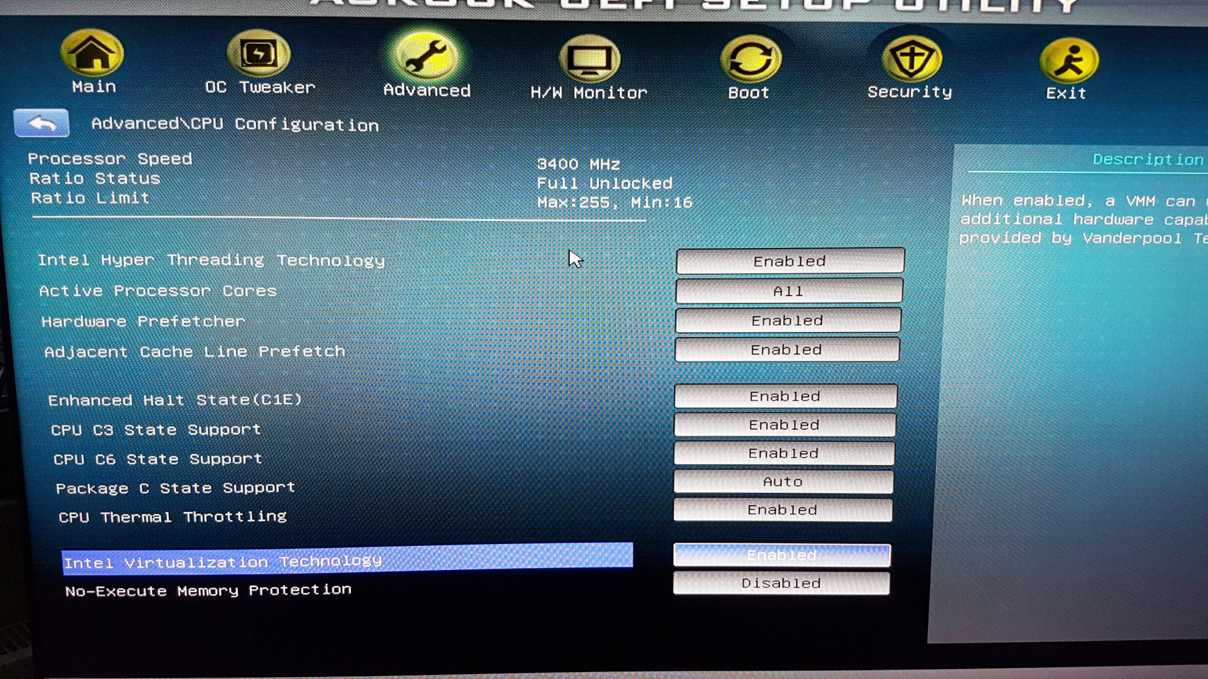

Die vom TE gezeigten Summary Shots von HWInfo64 zeigen so gut wie gar nichts. Man weiss inzwischen so ungefähr um welche Hardware es sich handelt. Mach das Sensor Fenster auf, mach Sensoren für VCores für alle Kerne in den sichtbaren Bereich, die Kerntemperaturen und lass mal Prime95 FFP Test laufen. Ich tippe evtl. auch auf Motherboard Kondis. Dafür müssen wir wegen Elektronenmigration aber mal die Spannungen sehen, die Du fährst bzw. die ganzen Jahre gefahren hast. 1600 MHz ist Idle. Das bringts nicht, solche Idle Shots. Lass die Unit richtig kämpfen und bring die interessanten Sensoren auf den Schirm :-)
Mach auf einen FAT16 Stick mit der Druck Taste Shots von allen BIOS Settings und poste die auch.
HWinfo64 Summary Shots ist wie Schaufensterpuppe :-)

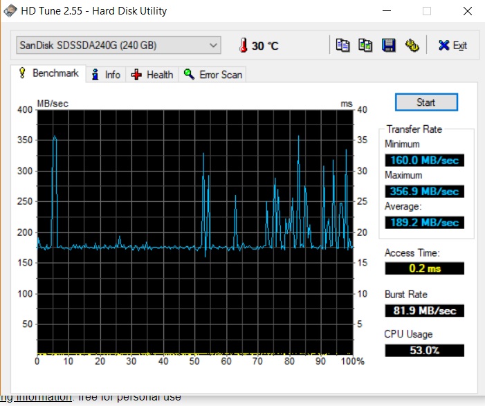

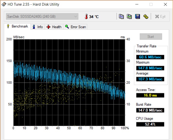

So, hab jetzt mal HDtune laufen lassen:
Ka ob das jetzt die richtige Info ist^^ Error test hat die SSD bestanden, im moment testets die Normale. Das dauert jetzt erstmal.

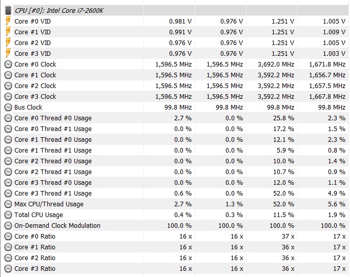

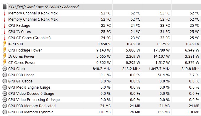

Hier erstmal noch die (hoffentlich richtigen) VCore Shots:

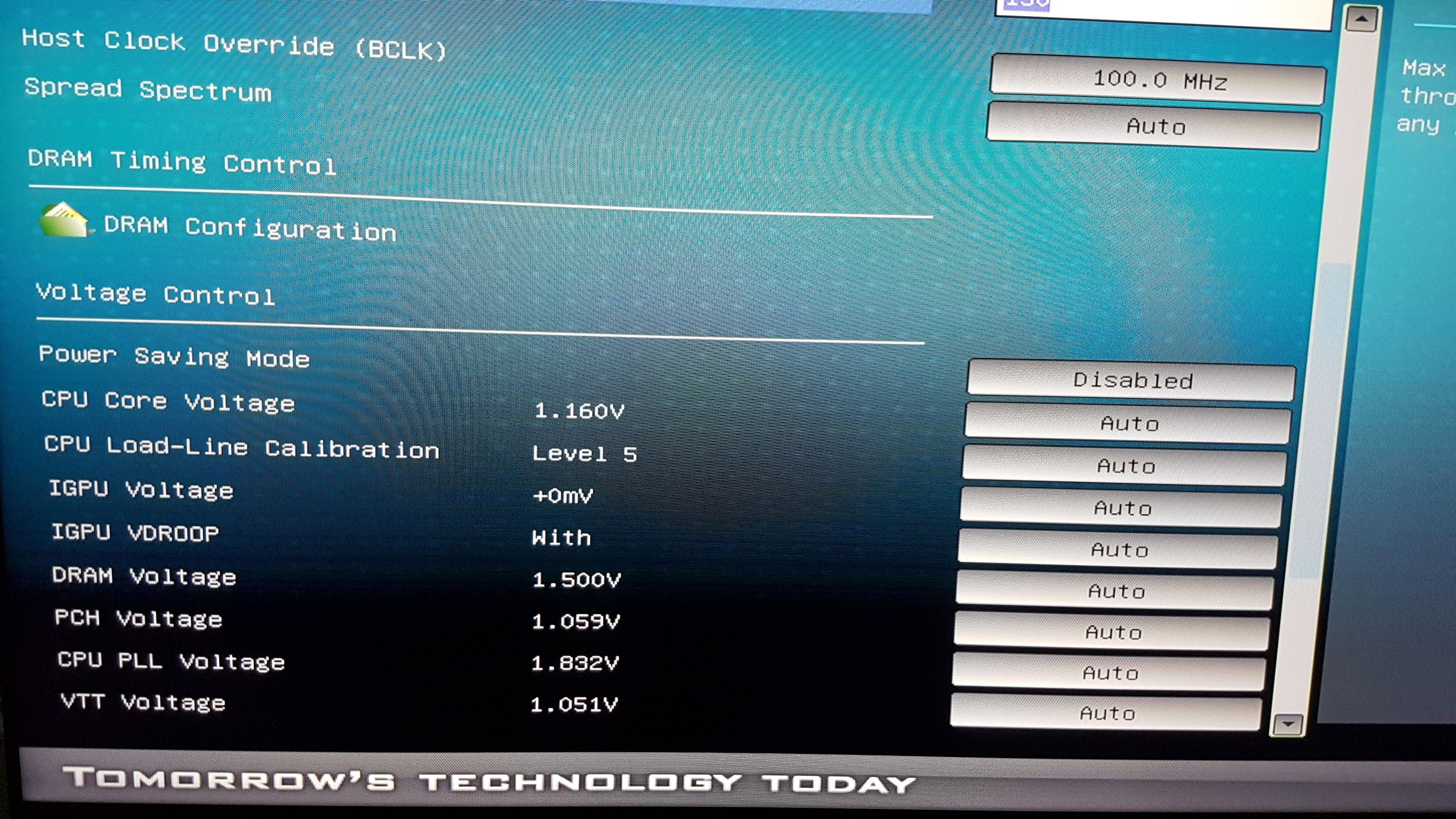

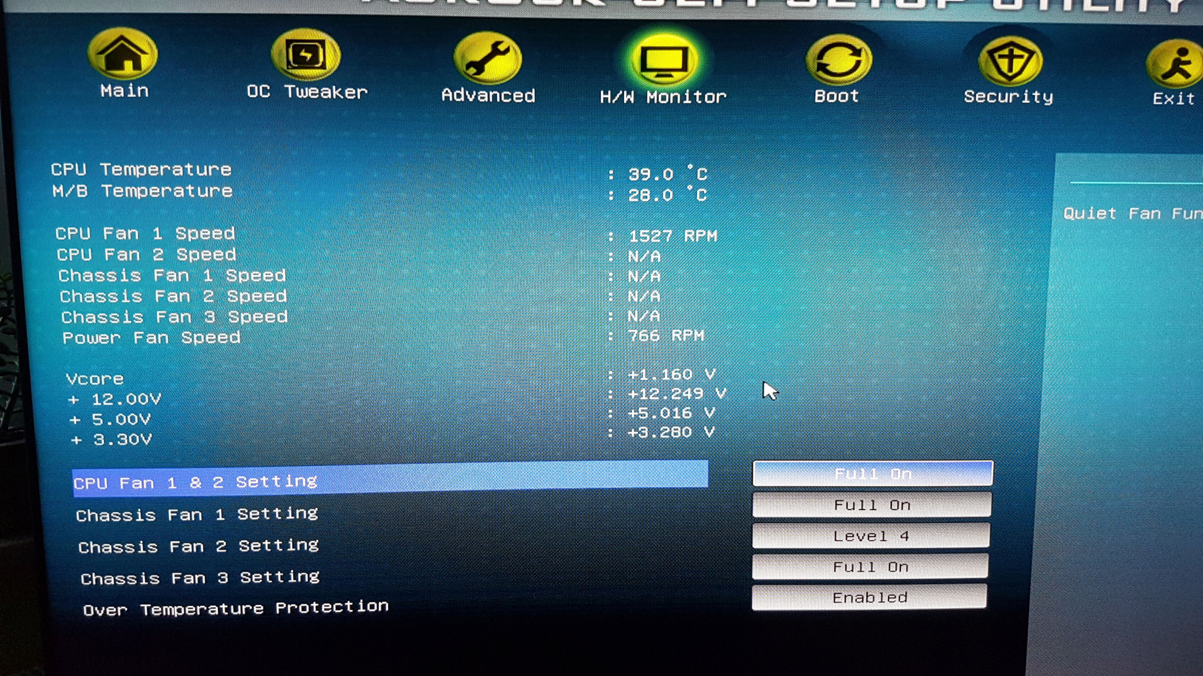

Hier mal die Bios Settings (hab die aber mitm handy abfotografiertda ich kein USB stick zur verfügung hab):
hoffe das Richtige ist dabei :ka:
Hast Du den Virenscanner ausgeschaltet VORHER (Internet AUS)?
Die Platten sehen so weit in Ordnung aus.
Die CPU-Last ist allerdings viel zu hoch.
Laufen im Taskmanager viele Prozesse?
Ist der Autostart aufgeräumt?
Sind die temporären Dateien bereinigt?

47 Hintergrundprozesse und 6 apps da sind aber auch prime95 und core temp dabei.
Prime 95 läuft?
Da brauchst Du gar nicht messen, das zwingt doch alles in die Knie.
Oder ist es im Ruhezustand?
Windows 10 [10.0 Build 17134] (x64) .
Da kommt ein größeres Udate auf dich zu : 1809.
Host Writes : 12340 GB.
12 TB sind schon geschrieben bei 1480 Betriebsstunden?
Was machst Du hauptsächlich mit dem PC?
AW: PC schaltet in unregelmäßigen Abstäden ab
Prime 95 läuft?
Prime95 läuft ja^^
Eigentlich nur zocken und Netflix usw schauen. Aber wie das sein kann weiss ich auch nicht.
