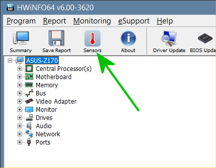

finde jedoch keine Spannungswerte oder ich suche nur falsch :/

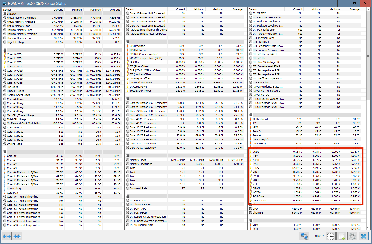

Du mußt auf die bauen Pfeile der Wertetabelle bei "Sensors" aus dem Menü drücken, dann sieht man mehr:
Die Spannungen des Boardes stehen in der 3. Tabellenhauptspalte:
