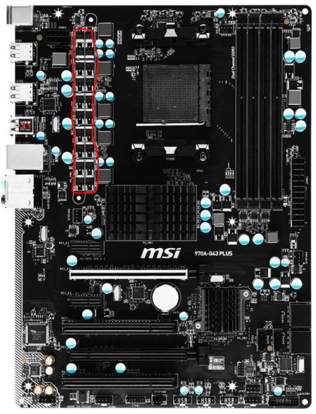

Investiere, wenn überhaupt, 20,-€ und kaufe Dir zwei Tüten hier von, dann hast Du 2 x 10 selbstklebende Kühlkörper
Enzotech Mosfet-Kuehler MOS-C1 - passiv | Passivkuehler | Luftkuehlung | Aquatuning Germany
Die klebst Du dann auf diese 20 kleinen Mosfet oder Spannungswandler Transistoren. Weiter solltest Du Dich in das Übertakten der CPU einlesen und versuchen Mehrleistung mit weniger Verbrauch hin zu bekommen. Wichtig ist das Übertakten der Northbridge und des RAM, die CPU sollte eine reduzierte Spannung bekommen. Ein neuer Kühler wäre auch gut, der kann dann mit in den irgendwann kommenden neuen Rechner. Was für ein Gehäuse hast Du?

Wenn es sich hierbei tatsächlich um ein Temperaturproblem der VRMs handelt finde ich die Idee mit den Kühlkörpern super.
Zusätzlich/Alternativ kannst du noch einen größeren Lüfter auf deinen Kühlkörper basteln. Dieser wird dann die Spannungswandler aktiv kühlen: Akasa Ultra Quiet Viper Series, 140mm ab €'?'12,32 (2019) | Preisvergleich Geizhals Österreich (hab ich auf meiner GTX680 verbaut, bin sehr zufrieden) oder laut Daten lauter und stärker: Cryorig QF140 Performance ab €'?'11,99 (2019) | Preisvergleich Geizhals Österreich
Dazu würde ich dann noch den Prozessor auf 3,6 Ghz CPU-Takt fixieren, das sollte mit geringer Spannung (vielleicht 1,1-1,15Volt) möglich sein und ein wenig Temperatur raus nehmen.
Einen etwaigen Leistungsverlust machst du (falls dann alles wirklich stabil läuft!) mit einer Übertaktung der CPU-Northbridge wett.
Die ist beim Tuning der FX super wichtig, weil sie kaum Strom verbraucht/Abwärme erzeugt und der Leistungsgewinn dabei recht hoch ausfällt.
