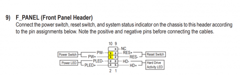

CPU dem Pfeil entsprechend eingebaut. CPU Kabel richtig eingesteckt. RAM Riegel korrekt. JFP Stecker sind richtig + und - genormt eingesteckt. (Mehrfach geprüft)

- Ich habe meinen Power Switch von meinem PC an den neuen angeschlossen um einen defekten Gehäuse Knopf ausschließen zu können. Des weiter habe ich mit einem Schraubendreher eine kurze Überbrückung probiert. An meinem eigenen PC funktionierte dies, an dem neuen ebenfalls nicht.
- Wenn ich den Power Switch im JFP stecken habe, habe ich von oben Strom gemessen. Der Stecker besitzt 5 Volt, somit kommt dort Strom an..
