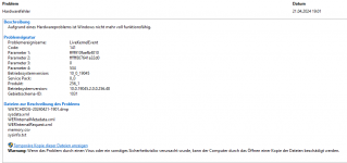

Ich glaube das müsste es sein, zumindest passen die Abstürze zu den Zeiten.
Schaue aber gerade nochmal weiter, weiß nur nicht so recht wonach ich Ausschau halten soll

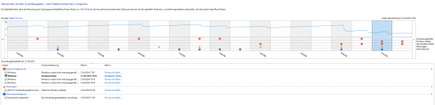

So so schaut es bei Ihr aus:
Der Anwendungsfehler vor dem 21. ist nur der EA Launcher.
Wichtig sind scheinbar die Windows Fehler die seit gestern auftreten.
