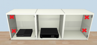

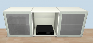

Ich habe ein Ikea Besta Regal und dort werden kommendes Jahr die PS5 und Xbox Series X verstaut.
Die Glastüren sind jedoch geschlossen, somit wird sich die warme Luft im Regal stauen...
Rund um das Regal werden Massivholzplatten draufgeschraubt (um mehr Tiefe für den AV-Verstärker nach hinten zu gewinnen), dadurch ist ein abführen der warmen Luft in die Rückseite auch nur bedingt möglich.
Meine Überlegung wäre gewesen: Seitlich (Links + Rechts, jeweils oben + unten) 2x Noctua Lüfter einzubauen, wobei ein Lüfter die kühle Lüft von außen anzieht und der andere die warme Luft aus dem Regal rausbläst.
Das mittlere Fach ist nach hinten und vorne offen, dort wird der AV-Verstärker platziert.
Ist mein Vorhaben grundsätzlich gut umsetzbar?
Fraglich ist für mich neben dem Einbau auch noch, wie man die Lüfter dann am besten ansteuern soll? Eine Art automatische Steuerung, wo die Lüfter ab einer gewissen Temperatur einschalten bzw. die Drehzahl erhöhen, wäre natürlich Ideal.

Und natürlich untein Intake oben Outake , denn warme Luft geht nach oben.
Noctua hat auch Lüfter im Angebot mit USB Adaptern, leider sind das dann nicht die super silent Lüfter.
Beachte das die Belüftung recht "stark" sein sollte wenn sonst kein Luftaustausch stattfindet. Ich meine damit das z.B. zwei kleine 40mm Lüfter nicht ausreichen werden.
Von der Größe hätte ich an 120mm - 140mm gedacht. Das sollte ein guter Kompromiss aus Leistung und Optik darstellen. 200mm wirken sicher zu groß, man sieht ja von außen dann das (weiße) Staubschutzgitter.

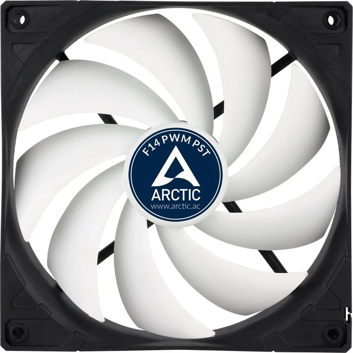

Der unfassenste Lüftertest findet sich hier. Aus gutem Grunde empfehle ich einen Fractal HF-14 gerne und habe selber einen. Meiner Meinung nach besser als der hochgelobte E-Loop von Noiseblocker.
Aber auch mit einfachen und günstigen Arctic F14 macht man nix falsch.
