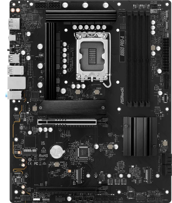

Heyho, der PC läuft, RAM ebenfalls auf XMP1 mit 7000 Mhz.
Ich habe nur super schlechten WLAN Empfang und keinen Bluetooth Empfang, trotz aktueller Treiber mit dem BE202.
Kann es sein, dass ich dafür noch eine bzw 2 Antennen brauche? Wo bekomme ich die her?

WLAN? In post 2–3 steht doch alles, hast du dir doch die M2 E Key Karte gekauft? Wenn da keine Antennen beiwaren, dann brauchst du welche? Das Brett hat Anschlüsse dafür.
Das ist doch das Brett, oder? Das hat Standard mäßig, kein Wi-Fi, kann aber nachgerüstet werden.

Der hier wurde damals empfohlen, hat auch Anschlüsse für eine Antenne wenn ich es richtig verstehe. Passt perfekt aufs Mainboard an einem dedizierten M2 Port speziell fürs WLAN. Nur der Empfang ist eben nicht vorhanden, ich vermute wegen der fehlenden Antenne.
Die übrigen Komponenten sind der 245K, 32GB @ 7000, RTX5060TI, Artic Kühler, das Montec 1000 Premium Gehäuse und eine 2TB M2 PCIE SSD. Das Board ist das ASRock B860 Pro A.
Ja, das stimmt, du brauchst noch dazu die Antennen mit Kabel-RP-SMA-Stecker mini PCI- E Card.
15 cm Kabel müssten reichen, besser nachmessen.​

Bei dem Link von dir bin ich nur etwas durcheinander, der Intel BE202 ist doch ein M2 Modul? Also es sieht eher aus wie auf dem unteren Bild in deinem Screenshot.
Das unten hat eine andere Pinbelegung mit 2 Einsparungen, hat das deine M"2 ? Nein! Da steht auch ganz klar PCI E Card. Schau mal.
