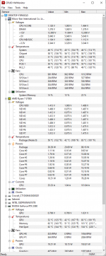

Welche Temperaturen und Soannungen hat der PC:
https://www.hwinfo.com/ ?
10 Minuten Cinebench + Heaven
CPU 83°C
GPU 83°C
Spannungen laut der Anzeige i.O.
