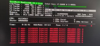

Mache gerade den memtest86. Dieser hat im Gegensatz zu mdsched jedoch 8 Fehler gefunden. Könnte das schon das Problem sein oder Zufall/irrelevant/falsch positiv ?
Es dürfen überhaupt keine Fehler vorkommen beim Memtestvorgang ,sollten Fehler angezeigt werden dann muß der entsprechende Ram Modul ersetzt werden.Der die Fehler verursacht.Ich würde nochmal einzelne Ram Modul testen,es kann sein das einer defekt und der andere fehlerfrei läuft.Oder im ungünstigsten Fall sind beide Fehlerhaft,dann den ganzen Ram-Kit ersetzen.Aber den Memtest bei Standardsettings durchführen,nicht im OC Modus,weil das auch einen einfluß haben kann.
