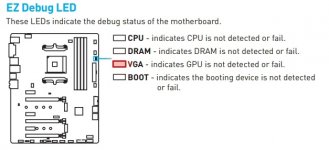

Diese hier...
Kannst du von ein Kumpel oder ein PC-Laden um die Ecke ein Netzteil ausleihen? Und so testen ob es wirklich Defekt ist. Sonst bleibt hier nur den Kauf einen Neuen übrig. Da es aber auch das Mainboard sein könnte kannst gleich eins mitbestellen (Oder hast du noch eins zum Testen im Keller?). Du hast ja die Möglichkeiten der 14 Tage Rückgabe.
Mir fällt leider sonst keine andere Möglichkeit ein, wie du sonst weiter kommst.
Hat noch einer aus der Community eine Lösung oder Tipp parat?
(Warte ob einer mit mehr Plan noch Antwortet)
Ich schließe mich der Netzteilvermutung an. Das Wahrscheinlichste sind jetzt Netzteil und Mainboard und man müsste beides durch Austausch testen.
@eXquisite hat mir den Tipp gegeben das es mit den Bug der GTX 1060 und Display Port handel könnte!
1. ROM zurücksetzen
2. Benutze die 2070 in den Slot PCI_E 6
3. Displayportupdate auf der 1060 installieren bevor man ein Bios Update macht
4. und mach wenn du im UEFI bist direkt ein BIOS Update! ROM hier!
Das geht schnell und könnte Kosten sparen!

@eXquisite vermutet das mit dem Windows 11 in Verbindung mit der GTX 1060 dein UEFI korrumpiert wurde und so nicht mehr Starten kann. Das MB hängt im PCI-E Slot mit der 1060 fest. Wenn man mit einer alternativen Grafikkarte auf einen anderen Slot startet, das man dann ins UEFI mit Bild kommt und ein neues fehlerfreies ROM zu installieren!
Wie hier es geglückt ist...
Ggf. mal die Karte wirklich in den ganz unteren Slot setzen, dieser dürfte über den Chipsatz und nicht über die CPU laufen.

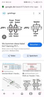

So ist draußen, was muss alles eingesteckt sein?

SSD mit Windows raus! Keine M.2, SSD, HDD angeschlossen!
Nur Strom für MB (ATX, CPU Power) und die Grafikkarte 2070 in PCI-E 6 !
Hab's auf ein TShirt gelegt, sollte passen? Hab jetzt CPU und ATX angeschlossen als nächstes GraKA und dann sollte es passen, richtig?
