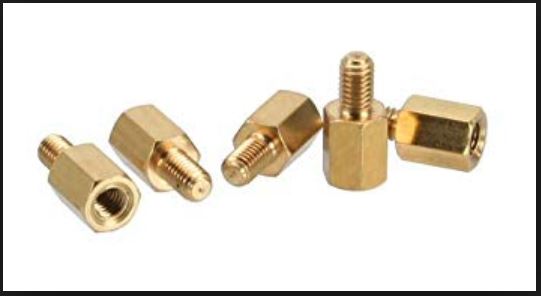

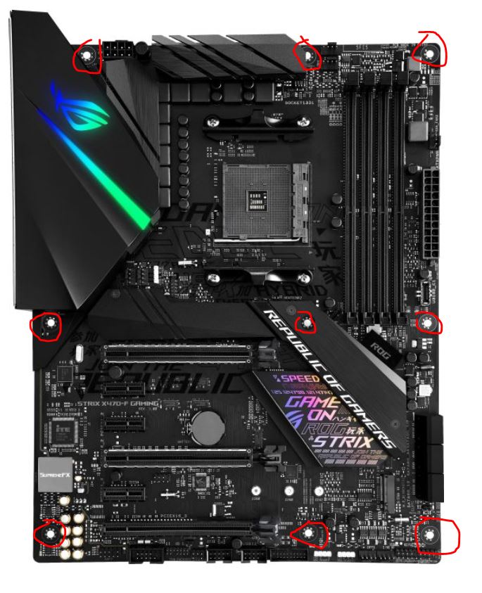

Nur und nur genau an diesen neun Stellen müssen Distanzhülsen zum Gehäuse eingebaut werden. Wenige Gehäuse haben geprägte "Hutzen", in denen man verschrauben kann. Welches Gehäuse hast Du?
Sie erzeugen eine Distanz zwischen Mainboard und Gehäuse. damit die Kontakte des Mainboards keinen Kurzschluss mit dem Metallgehäuse haben.
ANMERKUNG: Diese Abstandshülsen müssen "hinter" oder "rückseitig" zwischen Mainboard und Rückwand moniert werden.
Niemals darauf als Schraubbefestigung verwenden. Dazu gibt es Mainboardschrauben meist mit Kreuzschlitz versehen.

Ich denke mal das es einen Kurzschluss abbekommen hat... diese anstandshalber sollten wo dabei sein? Mainboard oder Gehäuse? Weil solch goldene hab ich nie gesehen.
Du hast den PC "selber" zusammengebaut laut deiner Aussage!
Also ENTWEDER waren im Gehäuse schon diese Abstandhalter montiert - die können auch Silber, grau, schwarz oder rosa sein - aber sie MÜSSEN da sein.
ODER du hast das Board - wie auch immer - direkt ans Gehäuse geschraubt.
